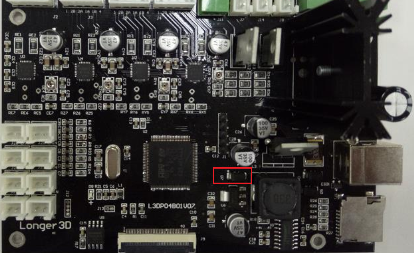

à part la soudure ou  la connexion pour les chanceux sur le 5v,  y'a rien à faire coté hardware. Le reste c'est de la configuration marlin pur et dur 🙂 et  dans des fichiers commun à toutes les cartes  il me semble (Configuration.h et Configurtion_adv.h)
il y a 3 minutes, Acidounet a dit :
Du coup elle est où d7 quelqu un a une photo ?
ici de tête :
il y a 2 minutes, CacaoTor a dit :
ici de tête :
tu  as été plus vite que moi ^^
mais exact c'est celle là
Modifié (le) par Crzay
il y a 9 minutes, Crzay a dit :
Oui mais un petit schéma de raccordement, et la configuration pré-machée comme pour le BL 😉 Ça le fait !
à l’instant, CacaoTor a dit :

merci CacaoTor  Crzay pour le 5V en D7,  je vais tester le touchmi ce week-end en mode je le colle au double face (extrudeur d'origine). J'imprimerai un fang et support quand deamoncrack aura fait un fang pour l'extrudeur d'origine avec support touchmi. En tout cas, vous êtes plus qu'actif!!!! Je viens de voir une section dans Configuration_adv.conf qui est intéressante, ESP32 WIFI, et comme j'ai un nodemcu, je vais fouiller un peu ce week-end!
Modifié (le) par sensei73
  • Haha 1
il y a 7 minutes, sensei73 a dit :
en mode je le colle au double face (extruder d'origine).
moi c'était à la patafix 🤣
