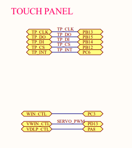

tiens à propos du PDF.. je n'arrive pas a retrouver le nouveau fichier avec les nouvelles pages de schema pour la nouvelle board... U20+
Vu que ca concerne potentiellement toutes les nouvelles Ux0.. qq1 pourrait le reposter ? C'est pour les pins du nouveau connecteur servo surtout... Pas évident à l'ohm metre vu que les pistes sont sous les composants.. et la premiere pin semble sur un transistor en plus...
edit: ok retrouvé dans mon dossier U30 😛 ok c'est bien PD13...
image.png.b2da40a5447ec9371a8fc6010ffe8042.png image.png.4938d33bb4472d1dd3659383c8315790.png
Bizarre ce cablage... d'apres ce que je comprend, c'est encore un output "inversé" qui semble controler le PWM en le mettant à GND... pas clair cette histoire 😛
