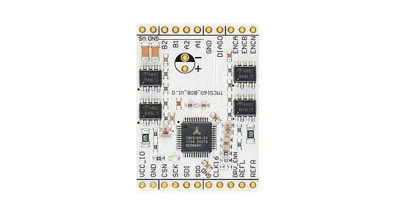

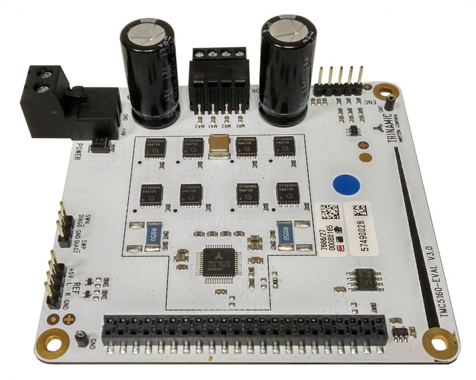

ca doit pas etre évident a refroidir non plus... comme ca sur un module de 2cm², les drivers/modules de test TMC sont bcp plus gros 😛 avec plein de pins aussi
Résultat de recherche d'images pour "TMC5160"voir Résultat de recherche d'images pour "TMC5160"
Modifié (le) par Epsylon3
Si les MOS sont bons, avec un RDSON faible, ca chauffe pas trop...

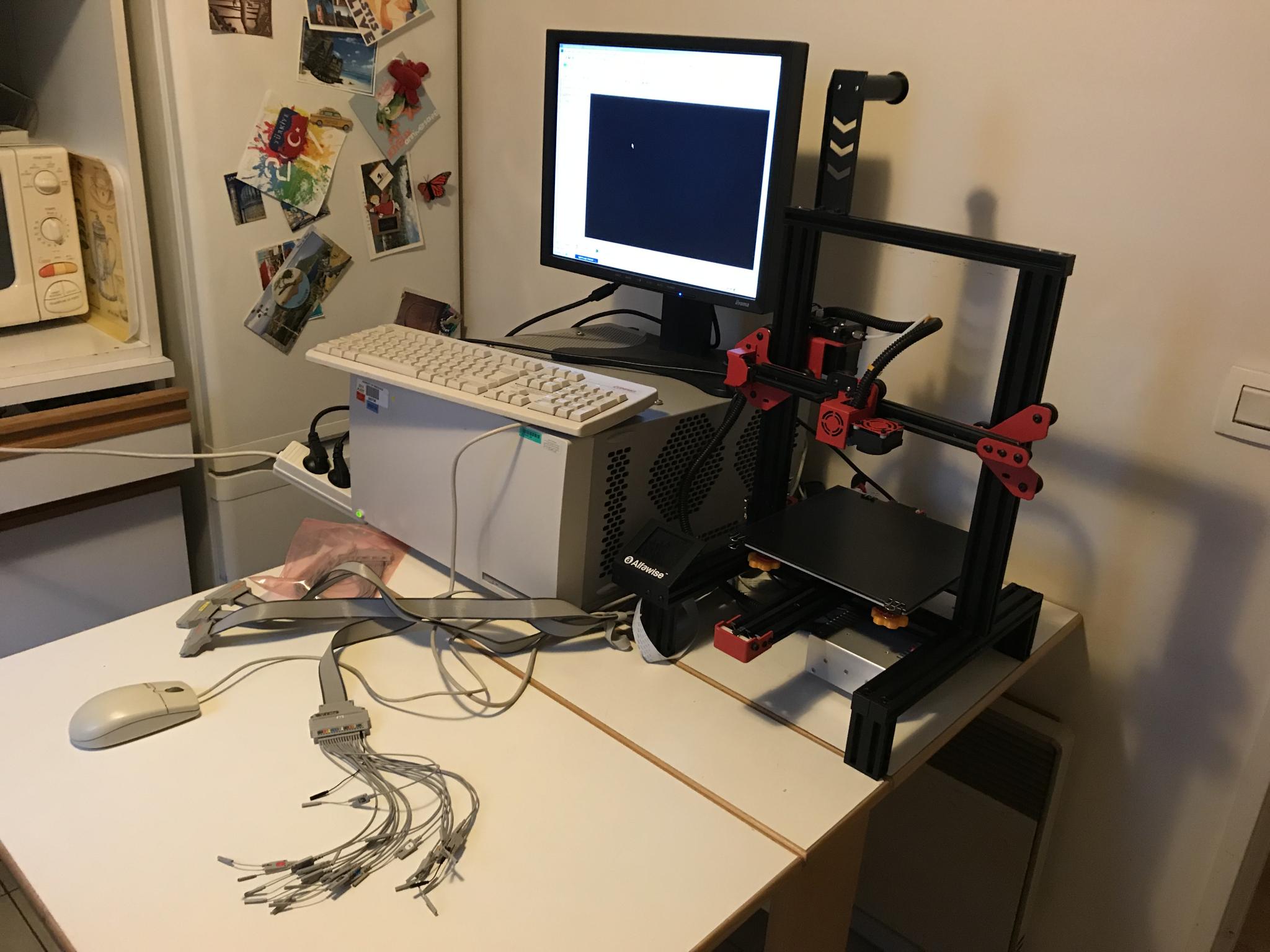

bon l analyseur logique rapide à remplacé l oscilloscope .... et la plaque de support BL touch cr10 est montée
650 .... a suivre ....

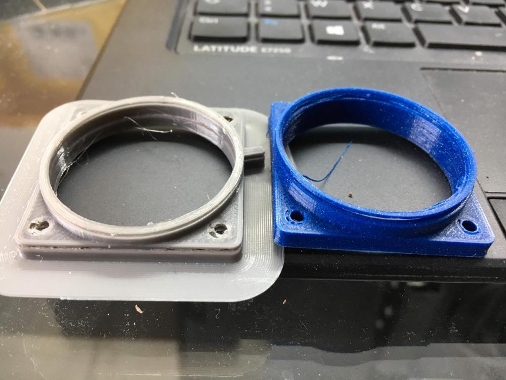

Avant la modif du pulse a 6 j'avais un décalage que sur le haut du fan ... maintenant j'ai un dessalage des le bas et apres le haut ..... donc a toucher plein de parametres peux avoir aussi des effets de bords... (en bleu avant le pulse, en gris pulse et delay 400)
Modifié (le) par wipeout85800
@Acidounet Voilà le stl, mais si chacun fait ses propres gcode, c'est encore plus difficile de comparer
https://www.thingiverse.com/thing:3242733
PS : @Acidounet Alphawise dans ton profil @oudini toi tu as alfawize si on bosse pas sur le même matos aussi ! 😅
