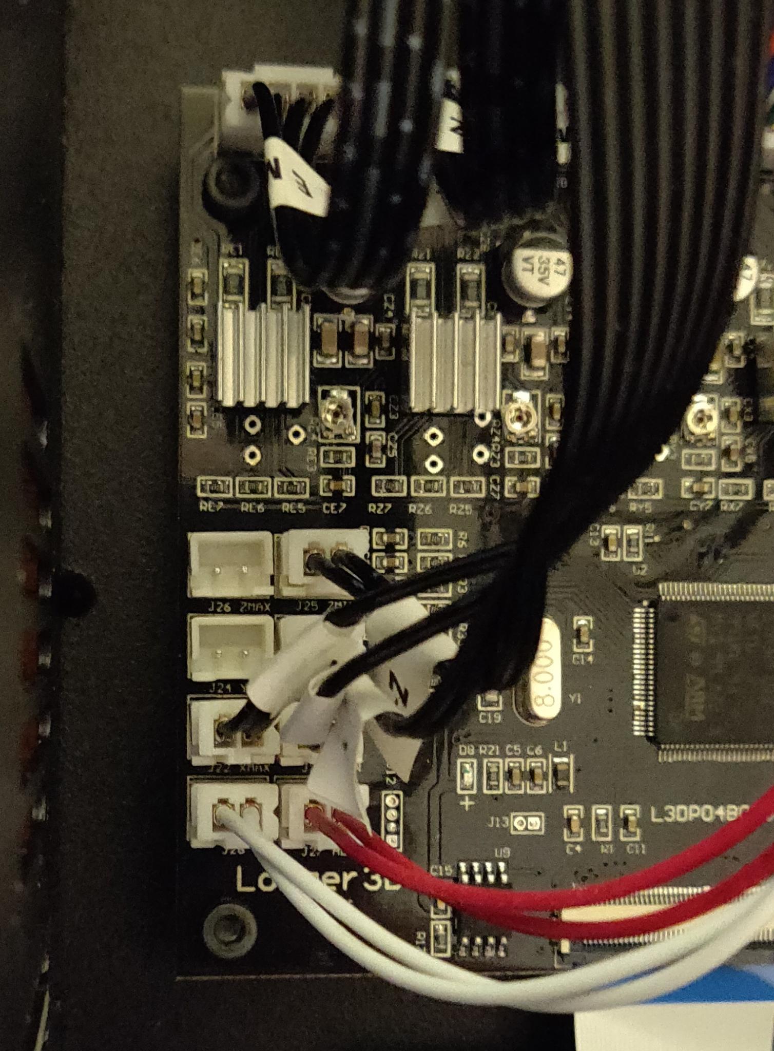

Bonjour à tou(te)s,
Je voudrais brancher mon BL Touch mais je suis bloqué.
Perso j'ai une CM V07.
Elle ressemble fortement à la V08 en photo plus haut, mais le soucis c'est que les branchements sont différents et qu'un des emplacements conseillés sont déjà utilisé chez moi (voir PJ) ??
Merci par avance pour votre aide.

il y a 14 minutes, agb a dit :
Tu débranches le Z min de J25 puisque c'est le BL_Touch qui remplace le fin de course Z Min

Comme signalé dans d'autre posts, j'ai branché mon BLTOUCH sur ma CM V07 en virant le C39.
J'ai recompilé Marlin 2.x en ignorant les lignes par rapport au BLTOUCH_V3, parce ce que sinon j'ai un message d'erreur me disant que c'est obsolète.
Maintenant mon BLTOUCH semble être ignoré : Aucune réaction aux commandes BLTOUCH et le G28 vient s'écraser sur mon plateau sans que le BLTOUCH ne réagisse...
Il y a une configuration spécifique du Configuration.h du du fait des branchements différents pour les CM <= V08 ??
Merci d'avance pour votre aide. ;o)

Pour la v07 ou 8 il faut changer le pin de commande dans alfawise_ux0_pins.h . Passed de pd13 a l’autre solution proposée dans le fichier. Et prends mon repo github/hobiseven.

il y a 15 minutes, Hobi a dit :
Merci beaucoup Hobi. ça correspond bien au fait que les pins de références sont différents. ;o)
Mais je ne trouve pas ce fichier mais un 'pins_ALFAWISE_UX0.h'. C'est celui la ?

J'ai modifié cette ligne :
//#define SERVO0_PIN       PD13 // Open drain PWM pin on the V0G (GND or floating 5V)
#define SERVO0_PIN      PE5 // Pulled up PWM pin on the V08 (3.3V or 0)
Mais malheureusement ça n'arrange rien 😑

Il y a 8 heures, Neolink a dit :
Gros doute, finalement la résistance est à utiliser ou pas sur les CM <= V08 ?
non pas de résistance à ajouter pour V08 ou V07.
perso j'ai une V07 et tu as peut être un autre truc à modifier dans pins_alfawise_ux0.h
//#define SERVO0_PWM_OD
il faut mettre en commentaire SERVO0_PWM_OD
sinon le signal de commande du servo est inversé
Autre chose sur mon BL_TOUCH j'ai supprimé le bridge 5v/3v mais je suis pas sûr que ce soit indispensable
Pour éviter d’abîmer ton bed je te conseille de faire les choses suivantes:
1 à la mise sous tension vérifie que la pin du BLTOUCH sort et rentre 2 fois et il reste allumé rouge
2 - envoyer les commandes suivantes dans la console : M280 P0 S10 > Ca descend la sonde. M280 P0 S90 > Ca remonte la sonde. si ça marche c'est bon
Si tu n'as pas le moyen d'envoyer des commandes Gcode à partir d'un terminal, fais à partir de l'écran de l'alfawise un home x puis un home y, ensuite remonte la tête de 10cm puis fait un home z: la pin doit sortir tu la remontes avec ton doigt la tête doit remonter et refaire une descente pin sortie, tu la remontes une 2em fois au doigt et la tête doit remonter de 10 ou 15mm et s’arrêter si ça continu à descendre  tu coupes la machine ça t'évitera de défoncer ton bed

Merci pour ton aide agb.
Tu es mon sauveur !!!
Je n'ai pas pu testé à fond, mais aprés un M500, M502, la commande M280 répond 😉
Je testerais à fond demain et revient vous tenir au courant.
