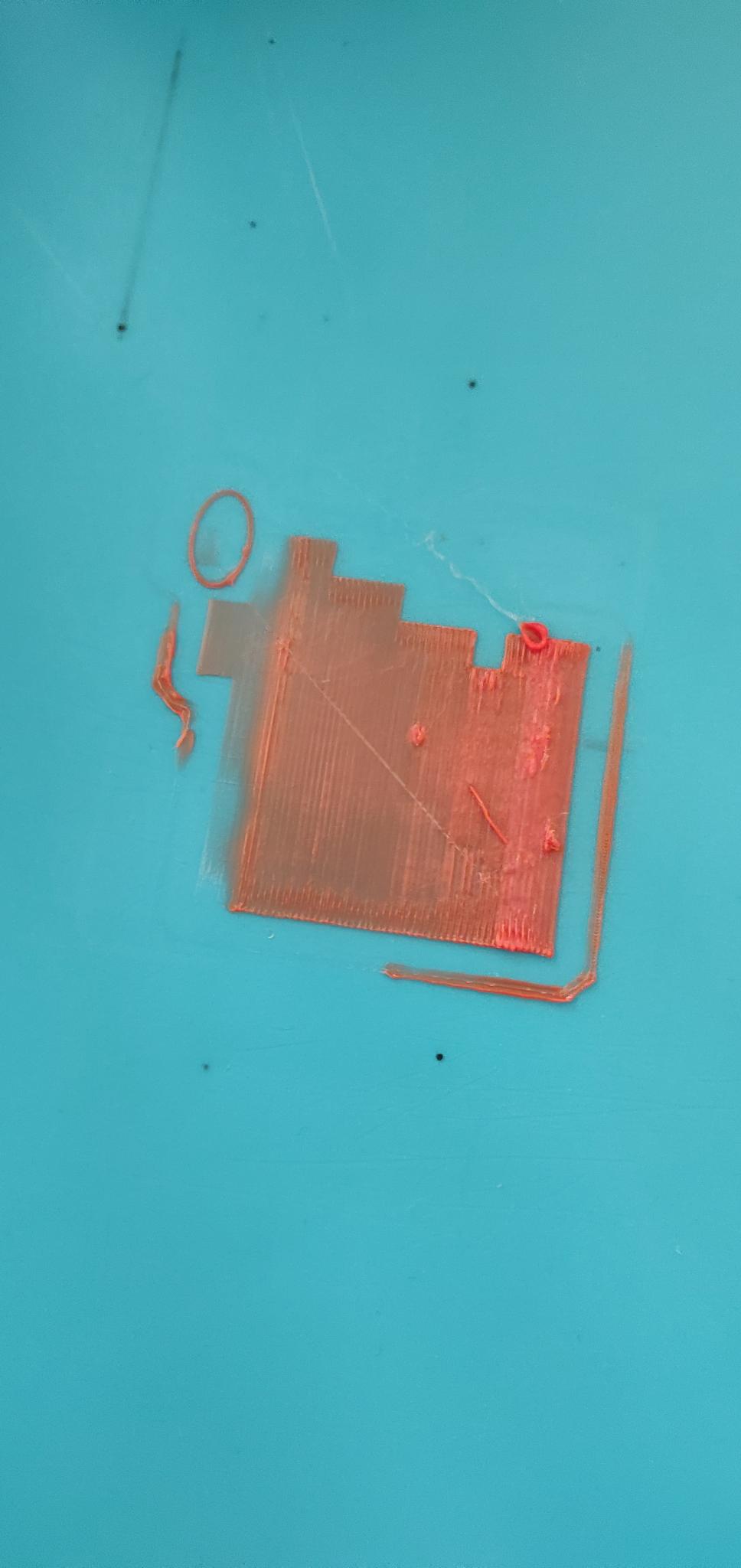

Neolink Posté(e) Juillet 1, 2019 Posté(e) Juillet 1, 2019 (modifié) Bonsoir à tous, Ce soir une fois rentré du boulot mais j'ai pu poursuivre mes tests. C'est plutôt concluant et après quelques réglages ça se passe assez bien. J'ai mis mon plateau bien de niveau, fait un G28 puis un réglage du Z Offset et mon Z0 retombe bien. Ce qui me surprend c'est mon G29 ne semble pas aller jusqu'au bout. Il démarre bien en bas à droite du plateau, fait 4 relevés par ligne, mais s’arrête de lui même au 14éme point en haut ?? Ce n'est pas normal je présume ? PS : C'est bon, c'est de ma faute, le plateau était réglé un peu bas et une fois arrivé sur le haut du plateau, le Z arrivé en butté sur 'l'ancien' capteur Z. PS 2 : Première impression plutôt décevante. La première couche est dans le vide sur la moitié de la pièce. Plus mauvais qu'un réglage manuel... Modifié (le) Juillet 1, 2019 par Neolink

Neolink Posté(e) Juillet 4, 2019 Posté(e) Juillet 4, 2019 Comment je peux avoir des premières couches comme ça avec un BLTouch ???
