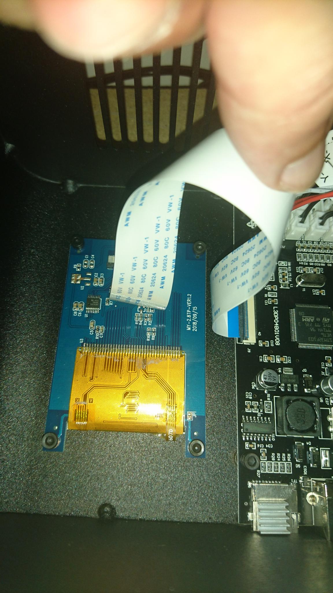

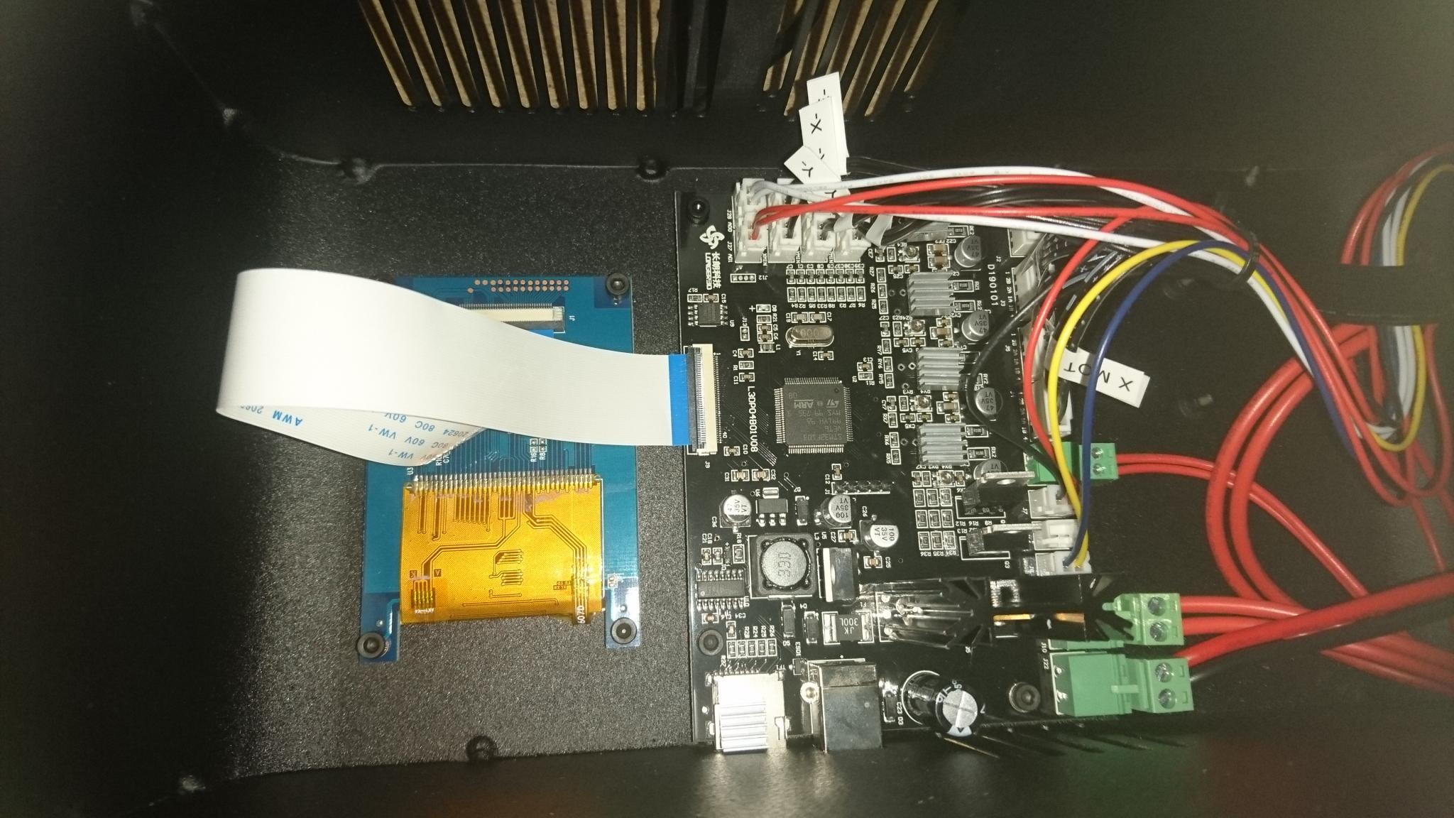

ksadil Posté(e) Novembre 12, 2019 Posté(e) Novembre 12, 2019 Bonjour, j'ai plus de LK1 avec le modèle d'affichage MY-2.8TP-VER1.2 et la carte principale L3DP04B01V08. Le project.bin compilé fonctionne mais j'ai besoin d’anglais. Lorsque je charge mon fichier compilé, les barres vertes apparaissent à l'écran, mais le chargement ne se termine jamais. Suggestions? Toutes mes excuses pour la qualité de la traduction via google.
hallowman28 Posté(e) Novembre 12, 2019 Posté(e) Novembre 12, 2019 Problème régler dans ce forum : Petite vidéo rapide en image :
