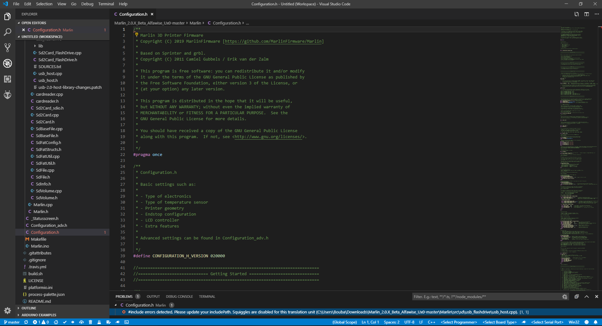

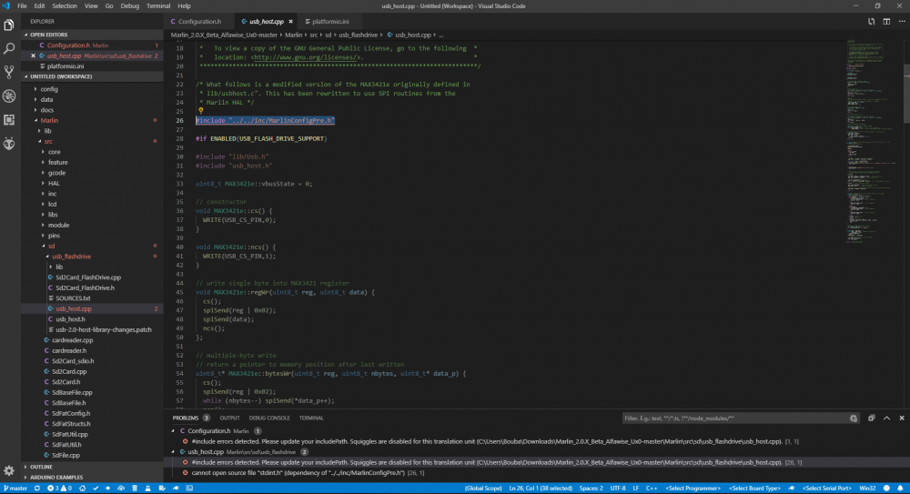

voili voilou, j'avance doucement et la donc mon problème viendrais du faite que je doive compilé moi même mon MARLIN
mais comme je ne connait pas du tout cette environnement du coup je bûche.
j'ai essayer de suivre le tuto de @CacaoTormais pleins de petit détailles on changer.
j'ai tout bien suivi (je pense) est j'ai une erreur au niveau du fichier usb_host.cpp
et le logiciel VS me renvoie ici https://docs.platformio.org/en/latest/faq.html#convert-arduino-file-to-c-manually

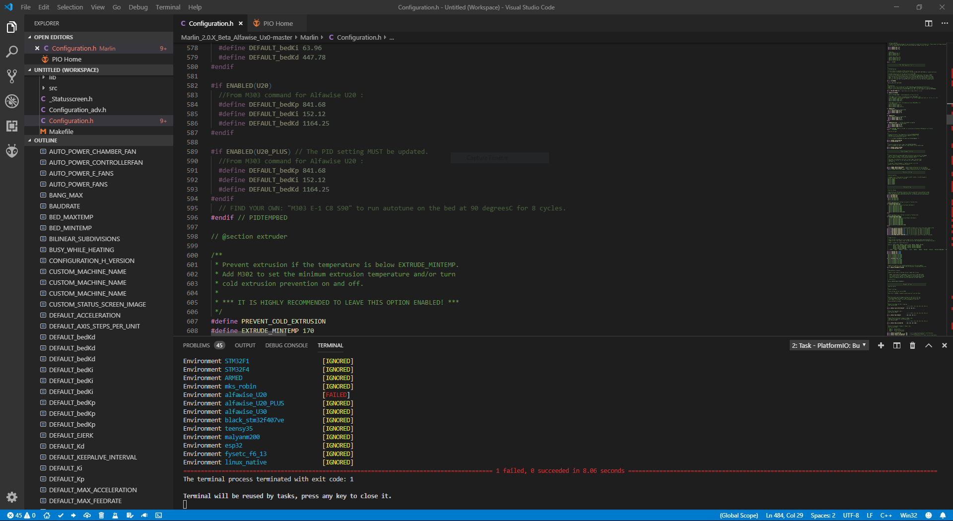

bonjour Epsylon3 et merci pour ta réponse, j'ai donc pu avancer sur la compilation, avec l'activation en plus de BL touch....
 j'arrive a compiler, en suivant le tuto, mais j'ai une erreur :
872343458_Capturedecran2019-08-08a11_23_40.thumb.png.f500ead59b0cda5b5893a4720cefb257.png
en rouge je présume que ce sont les erreurs, le pb c'est qu'il n'y a pas de fichiers dans l'arborescence à droite, donc je ne peux rien ouvrir pour regarder ce qui cloche ( et c'est peut être là qu'il y a un soucis) j'ai pourtant les fichier originaux MARLIN et n'ai touché/ effacé aucun document.
 si quelqu'un peu éclairer ma lanterne... merci beaucoup.

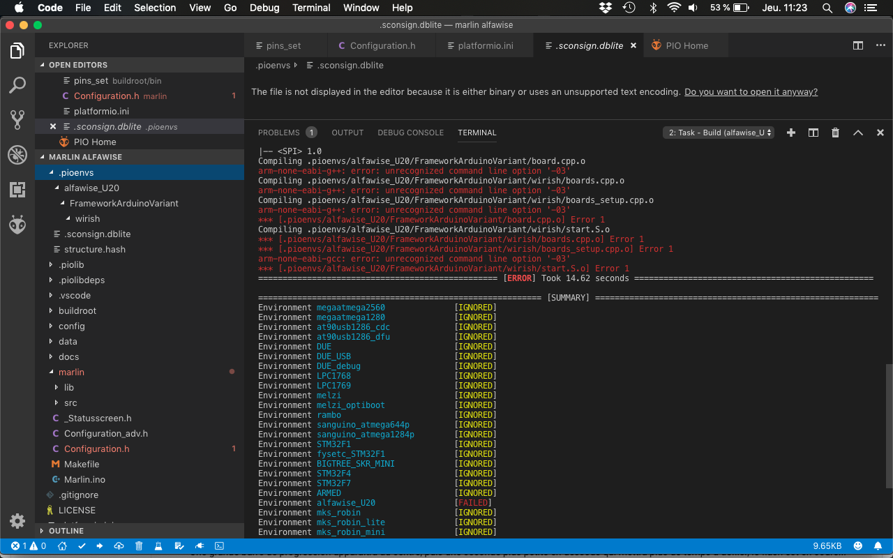

@christophe31 : l'option -03 (zero, 3) , n'existe pas pour le compilateur. Ca serait plutôt -O3 (O de Optimize, niveau 3). Donc je pense qu'il y a un problème de configuration de plateformio. vérifies le fichier ini. Je pense qu'il est préférable au début de faire sans l'option optimize. J'ai déjà eu pas mal de bug après application de cette option sur des microchip.

le soucis , c'est que suivant le terminal:
  c'est en compilant:   .pioenvs/alfawise_U20/FrameworkArduinoVariant/board.cpp.o
                                       .pioenvs/alfawise_U20/FrameworkArduinoVariant/wirish/boards.cpp.o
                                       .pioenvs/alfawise_U20/FrameworkArduinoVariant/wirish/boards_setup.cpp.o
                                        .pioenvs/alfawise_U20/FrameworkArduinoVariant/wirish/start.S.o
qu'il y a un soucis, sauf que ces fichiers ne sont pas lisible sous visual studio.... ni dans le finder de mac d'ailleur...

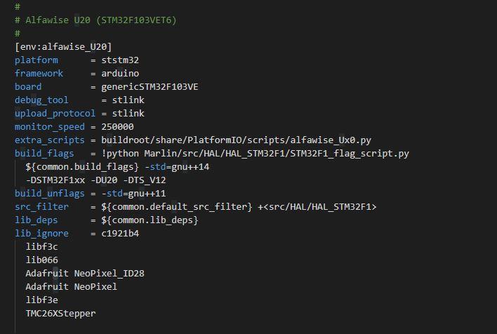

   j'ai trouvé pourquoi je bloquais sur l'env. dans mon fichier platformio.ini sous Alfawise U20 j'avais un -03 tout seul qui trainait.... je l'ai donc éffacé et j'ai passé cette étape.
  maintenant , j'ai des erreurs de programmation lorsque j'ai activé  le BL touch en suivant ce tuto.  est ce que quelqu'un pourrait partager son fichier configuration.h en  BL touch fonctionnant pour que j'essaye avec? car je corrige d'un coté et ca bugg d'un autre... sur des lignes que je n'ai pas touchée....
@leo26 tu as surtout un soucis dans platformio.ini il faut que tu regardes l'environnement U20 voila le mien :

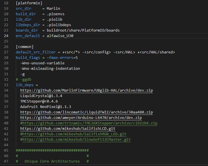

Je n'ai pas le même fichier platformio.ini que toi mais mon problème était que mon antivirus bloquait l'écriture de cc1.exe puis d'autres logiciels. J'ai désactivé cette fonction de mon antivirus.
Puis en recompilant j'ai eu des erreurs de chargement de librairie qui m'ont obligé à commenter les lignes  40,42,43 dans platformio.ini et la compilation est passée

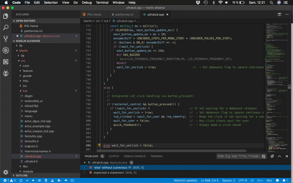

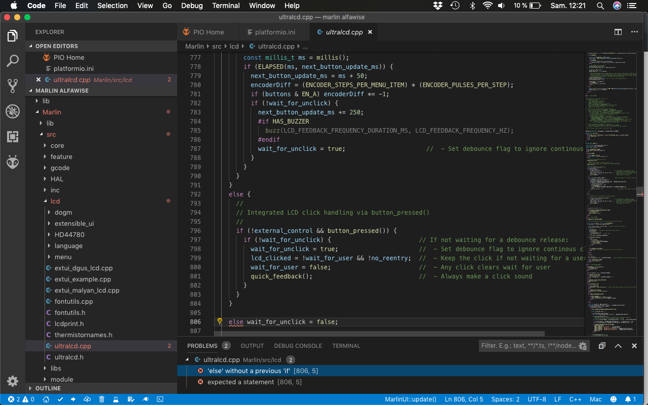

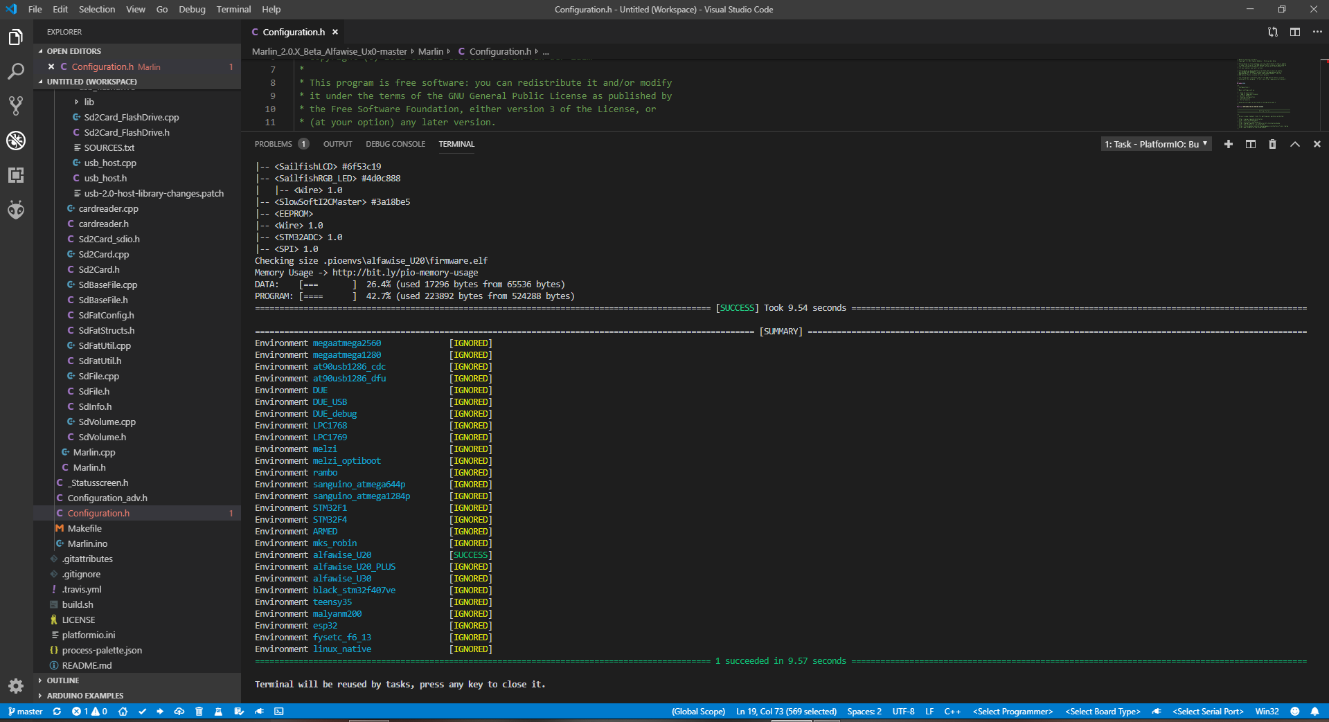

bon n'en pouvant plus de toutes les erreurs que j'avais, je suis reparti sur un base propre sans la moindre modification de Marlin2.0
 j'ai juste modifié l'environnement  pour l'alfawise U20 et c'est tout, voila le résultat:
844987613_Capturedecran2019-08-10a12_21_00.thumb.png.079b993b40616872dfbf0cc9fd5e3399.png
est ce que tu peux me dire ce que tu as toi sur la ligne 806 du fichier /marlin/src/lcd/ultralcd.cpp?
merci
Modifié (le) par christophe31
Ne touche a rien c'est un bug récent déjà remonté chez Marlin, patience!

@Epsylon3 je presume que ce sont les souces que tu as utiliser pour ton build, je viens de les utiliser et j'ai modifier au minimum configuration.h et platformIO.ini pour l'alfawise ( vraiment le mini du mini ) et j'ai un success..... merci
 je vais dessuite flash mon imprimante pour voir si cela fonctionne.
 MERCI LES FORUMEURS!!!!!
