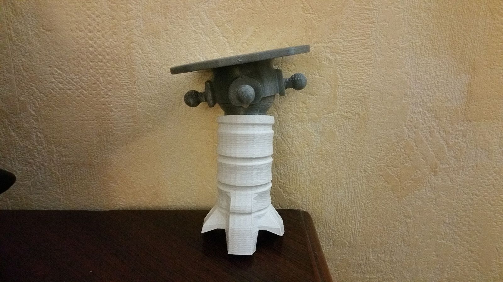

Heisenberg Posté(e) Mars 22, 2016 Auteur Partager Posté(e) Mars 22, 2016 Version cou amélioré adopté 1 Lien vers le commentaire Partager sur d’autres sites More sharing options...

lecagnois Posté(e) Mars 26, 2016 Partager Posté(e) Mars 26, 2016 Le 22/3/2016 at 12:30, Heisenberg a dit : Version cou amélioré adopté c est sur cela donne une ressemblance plus humaine a la tete du robot mais il va te falloir trois gros cerveaux a 40 euros le cerveau . ca fais grimper la note .mais quand on aime ont compte pas. Moi , c est madame qui grogne 1 Lien vers le commentaire Partager sur d’autres sites More sharing options...

Heisenberg Posté(e) Mars 26, 2016 Auteur Partager Posté(e) Mars 26, 2016 merci @lecagnois on aime bien les scripts comme ça c'est cool Pour les servos je ne compte pas mettre 40 euro mais trouver un équivalent moins cher , après je pense que si tout coulisse parfaitement , il ne sera pas forcement nécessaire de prendre un servo de grosse taille , à nous d'ajuster parfaitement les pièces pour que tout puisse bouger sans contrainte ( j'ai de bonnes limes ) Lien vers le commentaire Partager sur d’autres sites More sharing options...
lecagnois Posté(e) Mars 26, 2016 Partager Posté(e) Mars 26, 2016 il y a 16 minutes, Heisenberg a dit : merci @lecagnois on aime bien les scripts comme ça c'est cool Pour les servos je ne compte pas mettre 40 euro mais trouver un équivalent moins cher , après je pense que si tout coulisse parfaitement , il ne sera pas forcement nécessaire de prendre un servo de grosse taille , à nous d'ajuster parfaitement les pièces pour que tout puisse bouger sans contrainte ( j'ai de bonnes limes ) oui il y a même des modifications des supports de servo pour la tête sur thingiverse , mais attention au poids de la tête une fois terminé , surtout si tu met comme moi deux haut parleur dans les oreilles . j ai même été obligé dans mon programme d' utiliser la commande detach dans l arduino tete.write(90); // tete centre yeuxl.write(45); // yeux centrer bouche.write(45); // bouche fermer tete.detach(); // coup alim des servos coup.detach(); bouche.detach(); yeuxl.detach(); car le poids de la tete faisait ronronner le moteur du coup ( et un servo qui peine ne dure pas tres longtemps) Lien vers le commentaire Partager sur d’autres sites More sharing options...
