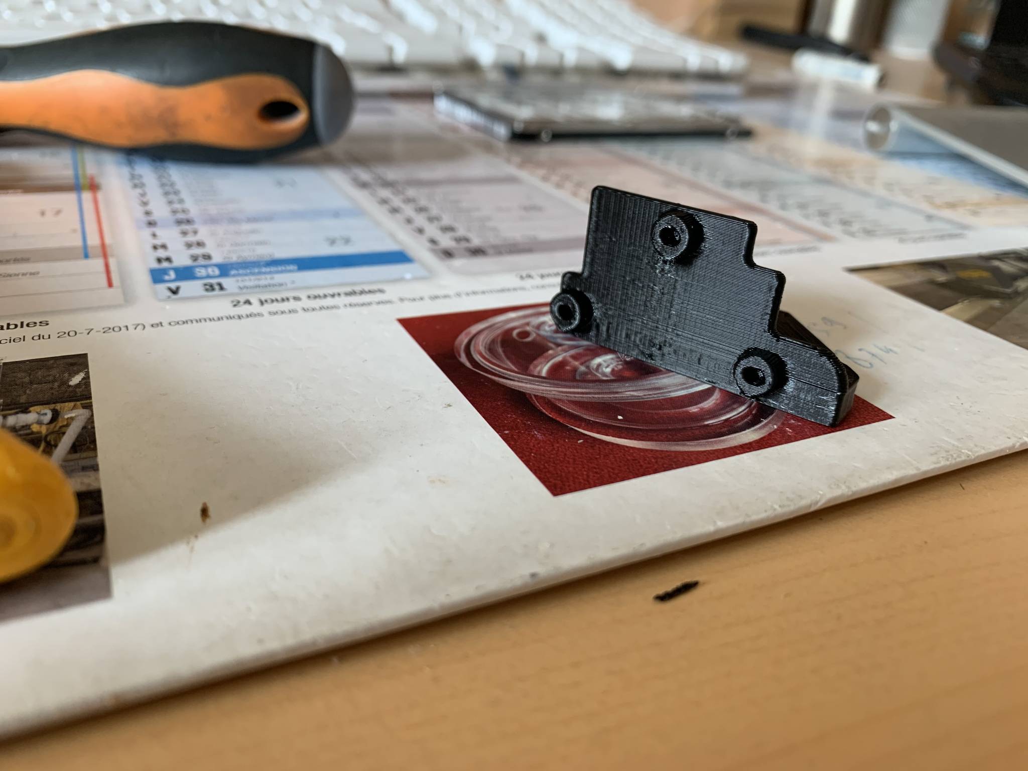

LOLO710 Posté(e) Mars 28, 2020 Auteur Posté(e) Mars 28, 2020 @Flashlinker dis moi le trou des vis sont bien rond, parce ce que sur la photo on dirais qu'il sont ovale, juste un problème de vision de ma part, sinon il va falloir que je change de
Flashlinker Posté(e) Mars 28, 2020 Posté(e) Mars 28, 2020 (modifié) j'allais le dire sur la photo ça fait une drole de tete mais non les trous sont bien rond , la photo est toute bizarre Modifié (le) Mars 28, 2020 par Flashlinker 1

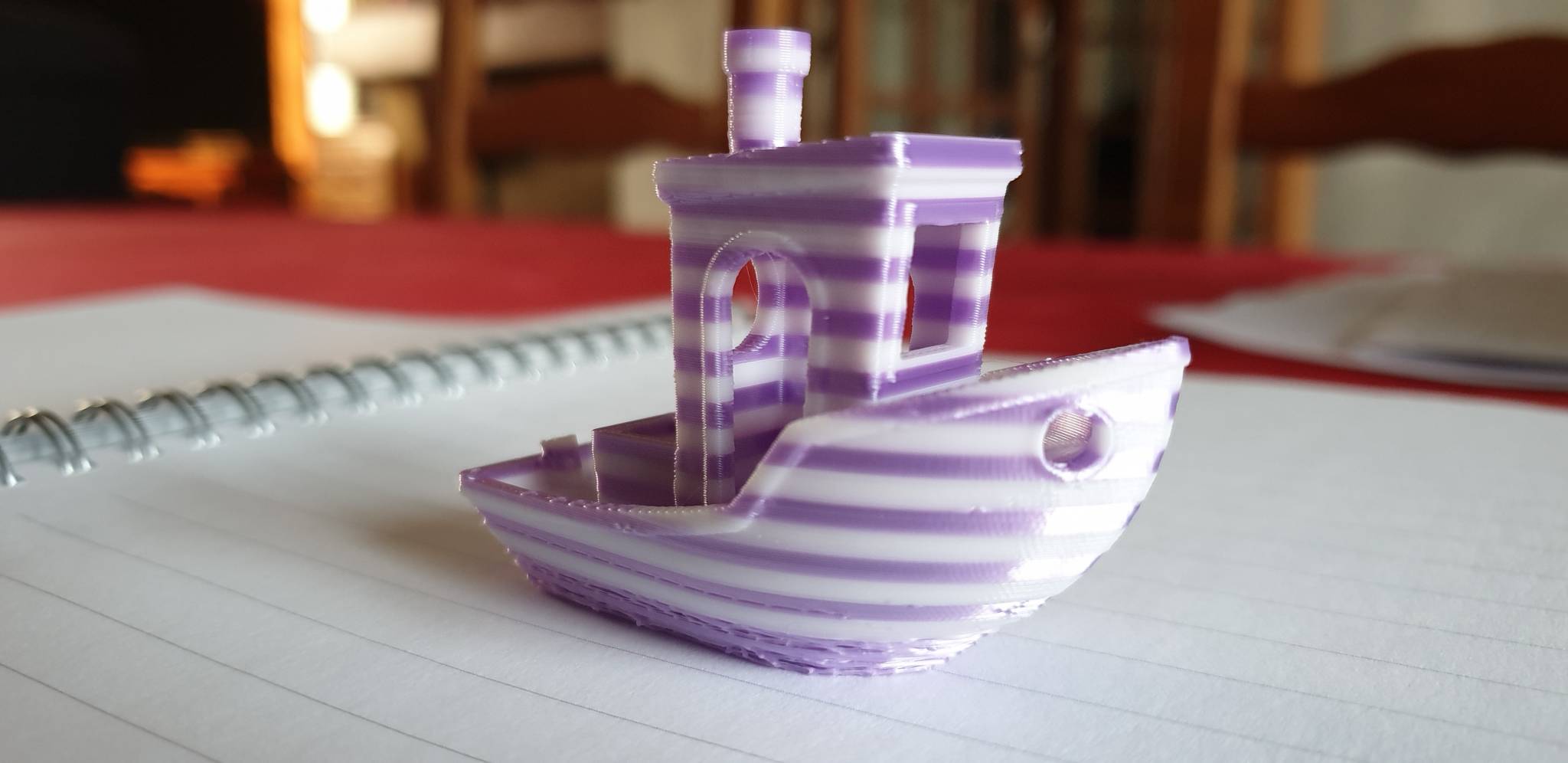

Gribouille28 Posté(e) Mars 28, 2020 Posté(e) Mars 28, 2020 @LOLO710 Ecoute, je suis en train de tester GCMM en ce moment. Je suis à 2 tiers à peu près. J'ai eu de gros problème avec l'extrudeur N°1 qui se bouchait sans arrêt. J'ai tout démonter, nettoyer et apparemment tout est rentré dans l'ordre. De ce fait, lorsque je mettrai la photo, les 10 premiers millimètres en partant du bas sont très "crades" au niveau de la qualité, mais je voulais aller jusqu'au bout afin de voir si ton problème se répercutait également chez moi (touchons du bois!). Dès que j'ai fini, je t'envoie la photo, quelque soit le résultat. @ toute à l'heure.
Gribouille28 Posté(e) Mars 28, 2020 Posté(e) Mars 28, 2020 Voici le résultat ! C'est mon "Benchy Bagnard" Le print est bien allé jusqu'au bout... 1

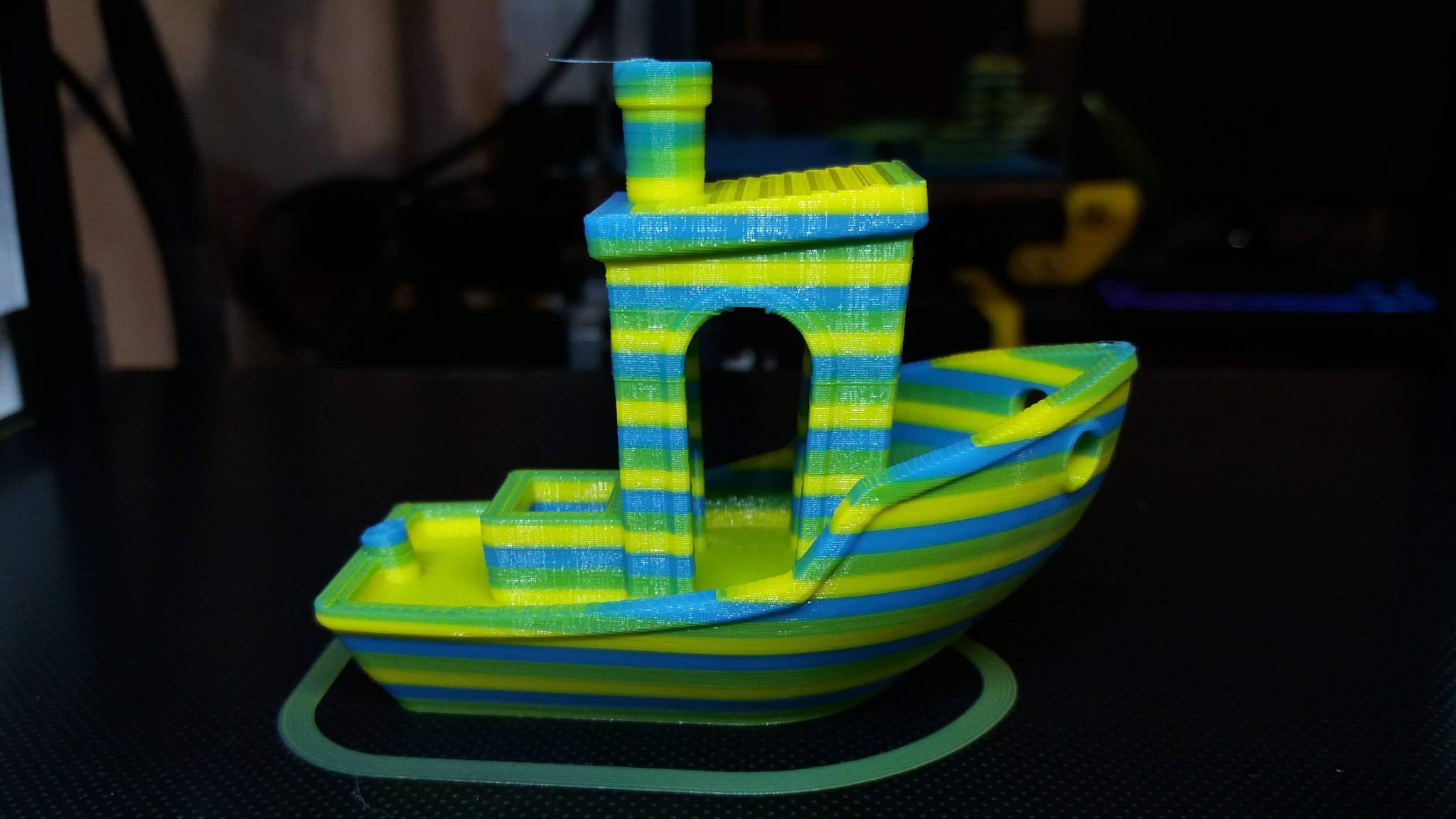

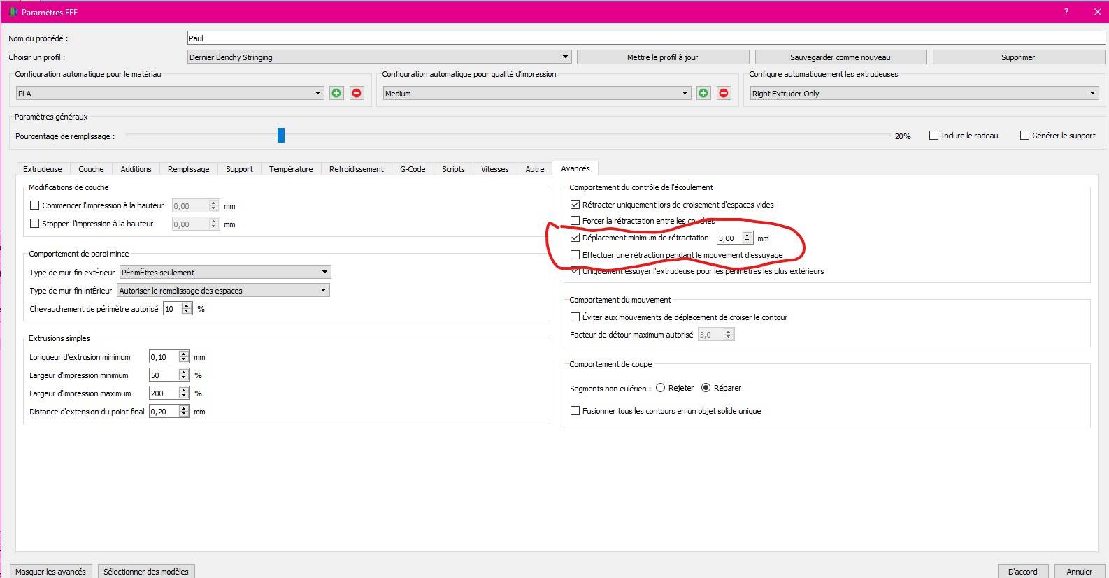

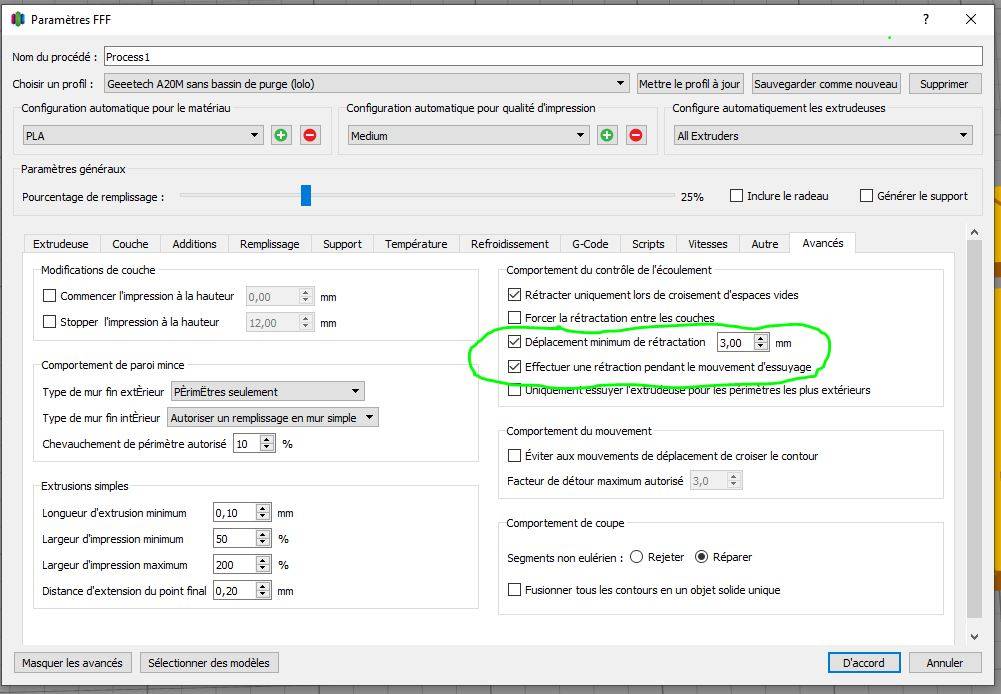

LOLO710 Posté(e) Mars 28, 2020 Auteur Posté(e) Mars 28, 2020 Salut @Gribouille28 Félicitation. Joli benchy c'est sympa le logiciel GCMM y a de quoi s'amusé avec! Ça y est j'y suis arrivé a trouvé le problème, a force de tripoté. Je l'ai mon benchy a trois couleur,sans bug!!!! Le problème j'avais 2 cases qui n’était pas cochés dans l'onglet "avancé.C'est deux cases qui était cochés sur mon profil de CR 10 et de l'Ender. Demain, je vais réessayé le benchy dégradé, qui lui planté n'importe où. 1

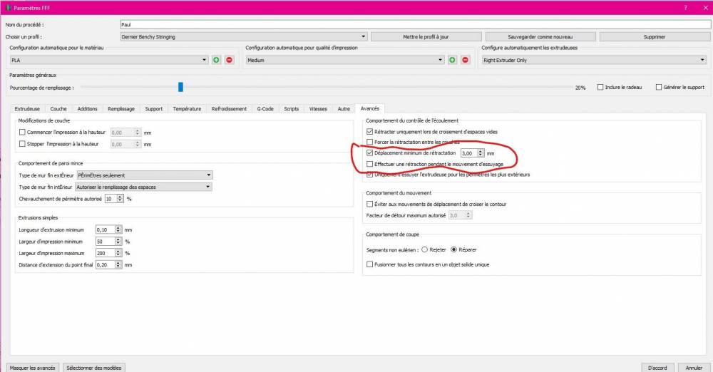

Gribouille28 Posté(e) Mars 28, 2020 Posté(e) Mars 28, 2020 Voici mes paramètres joints. Par la même occasion, je crois avoir résolu mes problèmes de stringing (enfin j'espère) car à écouter tous les personnes, ils m'indiquent que la température du hotend est trop haute. De ce fait je la baissait.... Mais que Neni! La température de la buse était trop basse, et de ce fait, la rétraction se fait mal car le filament est trop "visqueux" et l'extrudeur a du mal à "réaspirer" la matière. Du coup, j'ai augmenter à 210°, et miracle.... Plus un "cheveux d'ange". OUFFFFFFF.... Il faut vraiment en prendre et en laisser. Le principal, c'est d'être un peu logique et, surtout, CURIEUX. Merci à toi pour tous tes conseils (que je ne suis pas forcément), mais je suis preneur. Tester, tester et re-tester. Bonne soirée et à ta disposition pour toute information qui peut te rendre service. Bonne soirée et bon week-end pendant ce confinement qui commence à nous peser. Mes enfants me manquent. @+ Paul 1

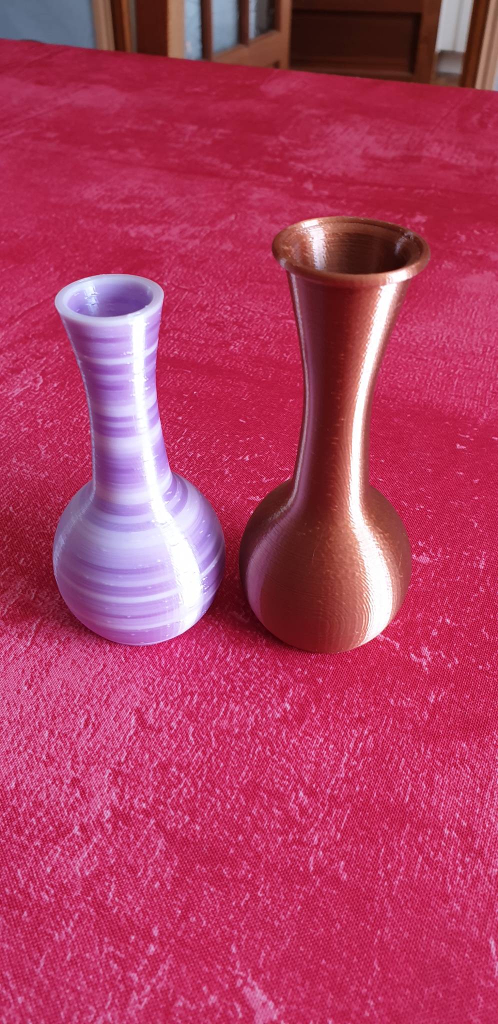

Gribouille28 Posté(e) Mars 29, 2020 Posté(e) Mars 29, 2020 Bonjour @LOLO710, Le premier print est bien passé, mais pas le deuxième. Bloqué presque à la fin. Immobilité des trois axes et de l'extrudeur, comme une pause. Je ne sais pas si c'est aléatoire...? A droite le vase fini et à gauche, le GCMM . Dommage, il est bien ce logiciel, sinon. 1
LOLO710 Posté(e) Mars 29, 2020 Auteur Posté(e) Mars 29, 2020 (modifié) Bonjour @Gribouille28, bloqué sur les 3 trois axes imprimante a l’arrêt et la température revenu a 0°C. c'est sur le vase dégradé qu'elle c'est bloquée? peut tu me mettre ton fichier slicer avec GCMM que puisse l'envoyé au créateur du logiciel Modifié (le) Mars 29, 2020 par LOLO710
