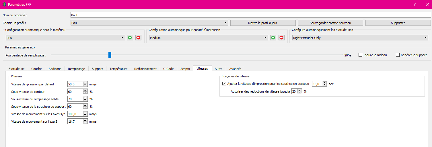

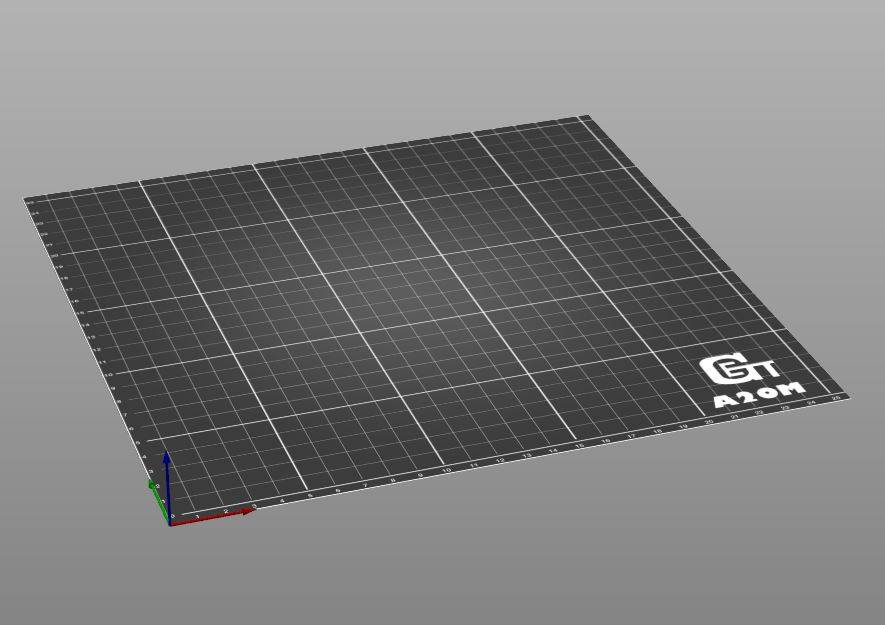

Seven_dede Posté(e) Avril 9, 2020 Partager Posté(e) Avril 9, 2020 Bonsoir, Oui Prusaslicer fonctionne très bien chez moi du coup je n'utilise que lui. Voilà les fichiers que j'ai trouvé et qui correspondent bien à la A20M. Mon profil: PrusaSlicer_config_bundle.ini Le profil d'origine sur lequel mon profil est basé: PatMarv_slic3rPe_Fr.ini La source d'où je l'ai trouvé: http://www.thingiverse.com/thing:3533899 Je dis pas que c'est le meilleur profil, d'ailleurs j'ai toujours du stringing (mais c'est peut-être lié à la qualité du filament aussi), mais l'impression reste propre. Parfois je teste une vitesse plus élevée, parfois je teste en 0.3mm. Là le bouton réagit vraiment mal et ma carte de contrôle est toujours bloquée en chine, ça devient vraiment relou à utiliser... 1 Lien vers le commentaire Partager sur d’autres sites More sharing options...
LOLO710 Posté(e) Avril 9, 2020 Auteur Partager Posté(e) Avril 9, 2020 il y a 3 minutes, Seven_dede a dit : Je dis pas que c'est le meilleur profil, d'ailleurs j'ai toujours du stringing (mais c'est peut-être lié à la qualité du filament aussi), mais l'impression reste propre. Parfois je teste une vitesse plus élevée, parfois je teste en 0.3mm. merci, bien c'est une base de départ, ça fait 2 jours que j'essaye les menus du logiciel mais j'ai un peu de mal avec l'interface,. Si tu veut rajouté une texture pour ton plateau A20M.svg Lien vers le commentaire Partager sur d’autres sites More sharing options...

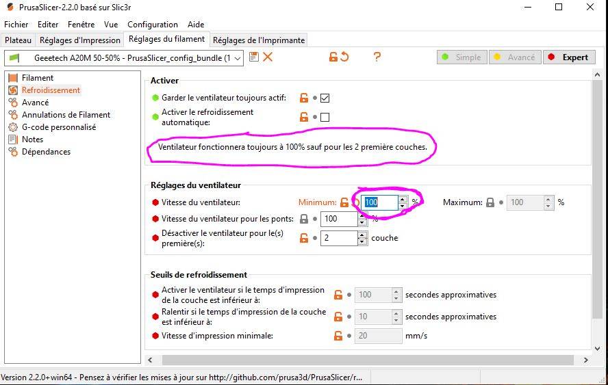

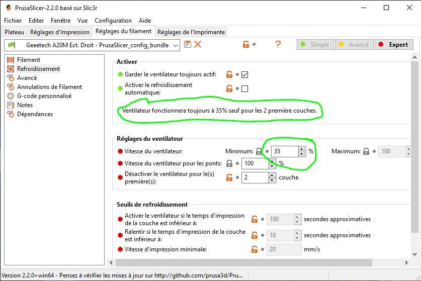

LOLO710 Posté(e) Avril 9, 2020 Auteur Partager Posté(e) Avril 9, 2020 Bonsoir @Seven_dede j'était en train de visualisé les profils, tu te plein d'avoir du stringing, il y a un truc qui me chagrine as tu vu que ton ventilateur de refroidissement tourne qu'a 35 % de sa vitesse, as tu essayé d'augmenté a 100% pour voir si tu avait pas une diminution du stringing. ici a 35% dans ton profil : ici que j'ai modifié: Peut-être a testé! Lien vers le commentaire Partager sur d’autres sites More sharing options...

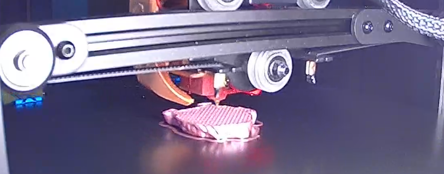

Seven_dede Posté(e) Avril 11, 2020 Partager Posté(e) Avril 11, 2020 Hello, @LOLO710en fait le paramètre que tu montres dans PrusaSlicer, c'est la vitesse minimum du ventilo, donc sa vitesse variera entre 35 et 100% sauf pour les 2 premières couches. Par acquis de conscience, j'ai quand même testé en mettant à 100%, et voilà le résultat: stringing Bon après je préfère être un peu embêté par le stringing que d'avoir une pièce fragile ou qui se décolle ou autre, car avec le scalpel ça se rattrape. Par contre en testant ça, c'est de pire en pire le contrôle de l'imprimante, je passe 10 min à sélectionner le print que je veux en naviguant dans le menu. Et ma carte de rechange est bloquée dans les transports chez China Post... Lien vers le commentaire Partager sur d’autres sites More sharing options...

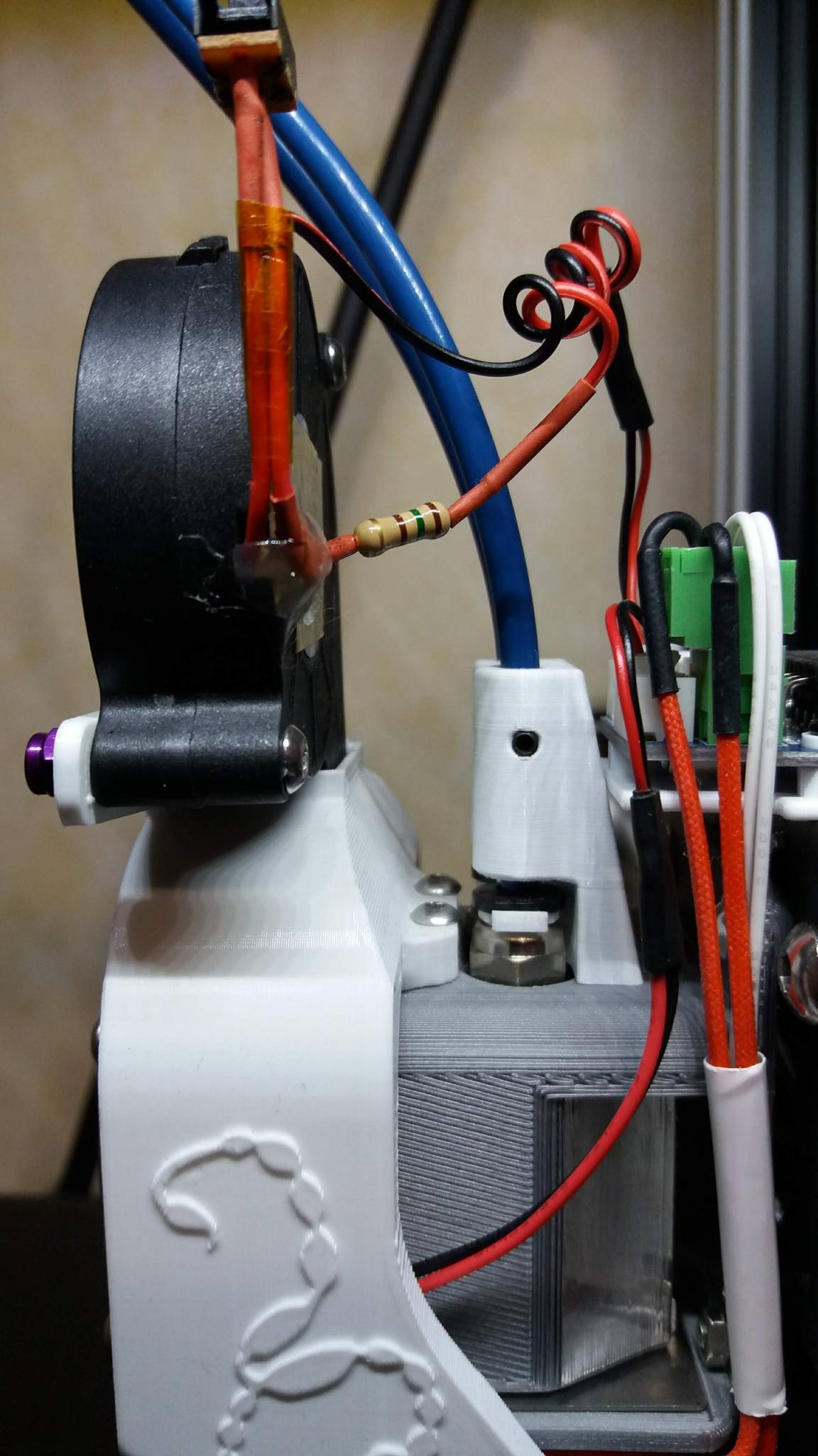

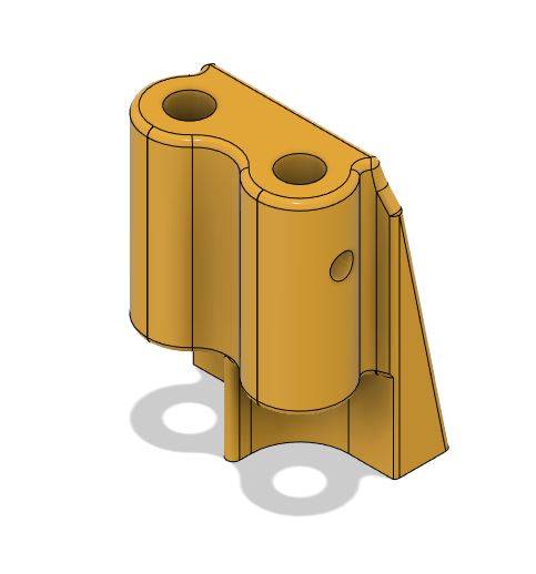

LOLO710 Posté(e) Avril 11, 2020 Auteur Partager Posté(e) Avril 11, 2020 Bonsoir, Petite amélioration pour le Fang Der Skorpion, depuis le début il y avait les tubes de ptfe qui venaient s’appuyer sur le ventilo, plus la tête montait plus la pression était forte sur le ventilo, le risque de faire bougé la tête et de nuire a l’impression, j'ai crée un petit guide tube, nickel de bas en haut les tubes en ptfe ne touche plus. les trous de chaque coté sert a mettre une vis sans tête pour bloqué le ptfe. Support_ptfe_32mm.stl Lien vers le commentaire Partager sur d’autres sites More sharing options...

Seven_dede Posté(e) Avril 12, 2020 Partager Posté(e) Avril 12, 2020 Hello @LOLO710, je t'avoue ne pas avoir trop vérifié pendant le print, mais généralement je suis en mode ventilo automatique et je vois bien la vitesse du ventilo varier sur l'écran. J'avais tenté de déshydrater le filament pendant 4h30 à 45°, pas sûr que ça ait changé grand chose, je le soupçonne d'être en partie responsable de mon stringing. Oui je peux brancher l'imprimante sur le PC pour la piloter depuis l'ordi. Je ne le fais pas souvent car c'est pas très agréable de l'avoir dans le salon à côté de soi pendant qu'on regarde une vidéo... Je me plaignais de la carte de contrôle bloquée dans le transit, il suffisait d'en parler pour que ça se débloque. Elle aurait pris l'avion vendredi soir... Je vais vraiment attendre de la recevoir avant de reprendre mes prints. Petite question générale: vous avez déjà changé la buse sur vos machines? Lien vers le commentaire Partager sur d’autres sites More sharing options...
LOLO710 Posté(e) Avril 12, 2020 Auteur Partager Posté(e) Avril 12, 2020 Bonjour @Seven_dede, il y a de l'espoir de voir bientôt ta nouvelle carte. Je regarde bien le mode refroidissement auto, il reste principalement a 35% pour la grosse parti des couches. Il faudrait vérifié la variation de la vitesse pour ce qu'il fait et a quel moment. Lien vers le commentaire Partager sur d’autres sites More sharing options...
Seven_dede Posté(e) Avril 12, 2020 Partager Posté(e) Avril 12, 2020 (modifié) Ben non pas vraiment. Tu peux voir à quelle vitesse il est censé tourner lorsque tu as slicé ta pièce en choisissant le type d'affichage en bas à gauche. Pour cette pièce ça ocsille entre 60 et 100%: Modifié (le) Avril 12, 2020 par Seven_dede Lien vers le commentaire Partager sur d’autres sites More sharing options...

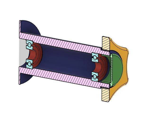

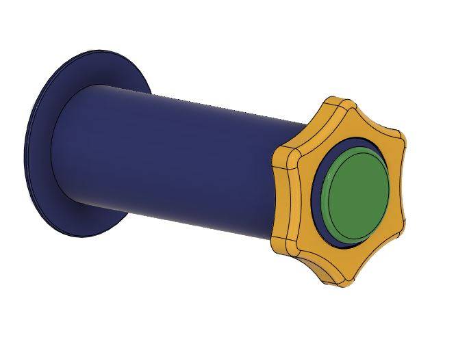

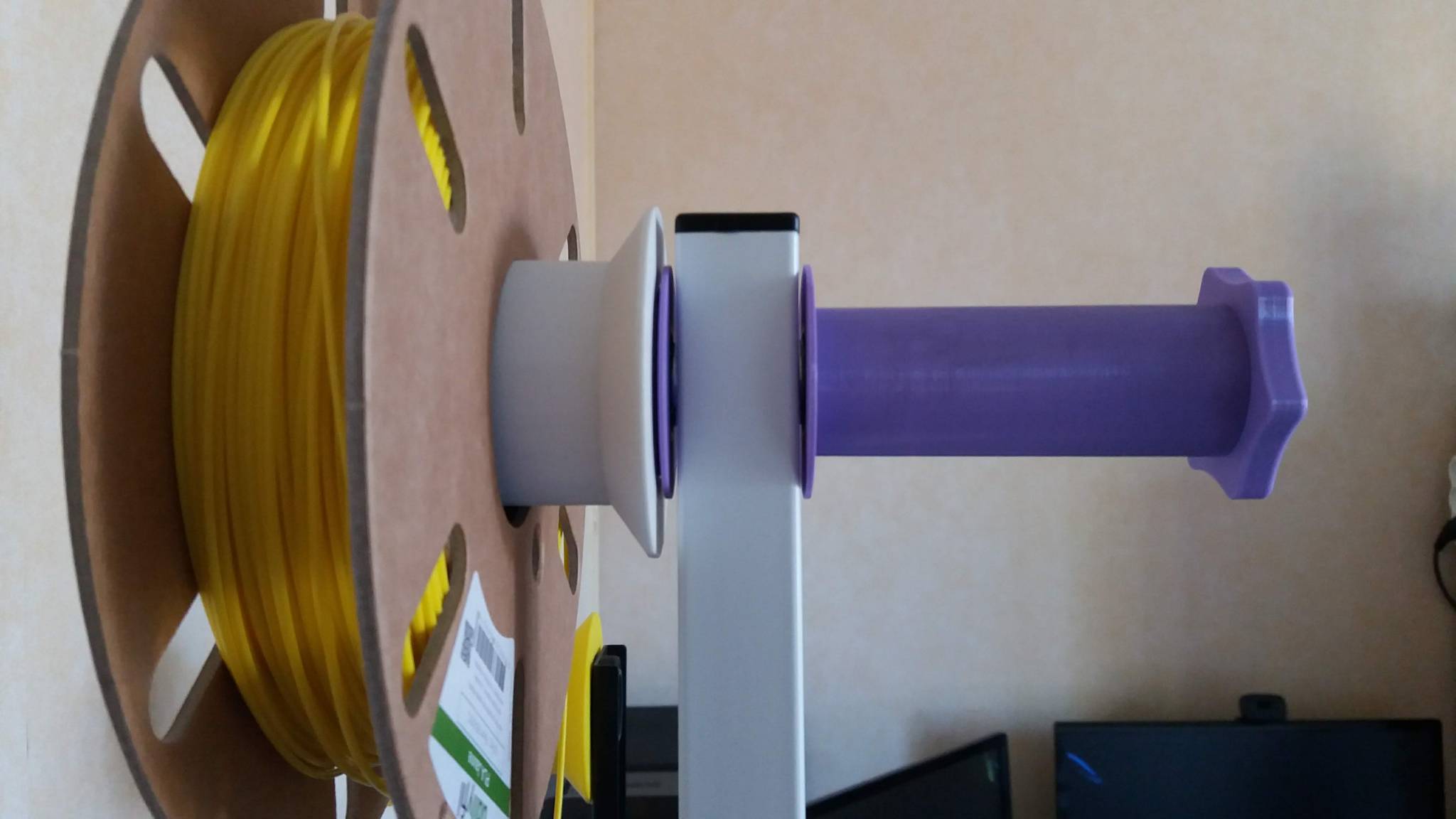

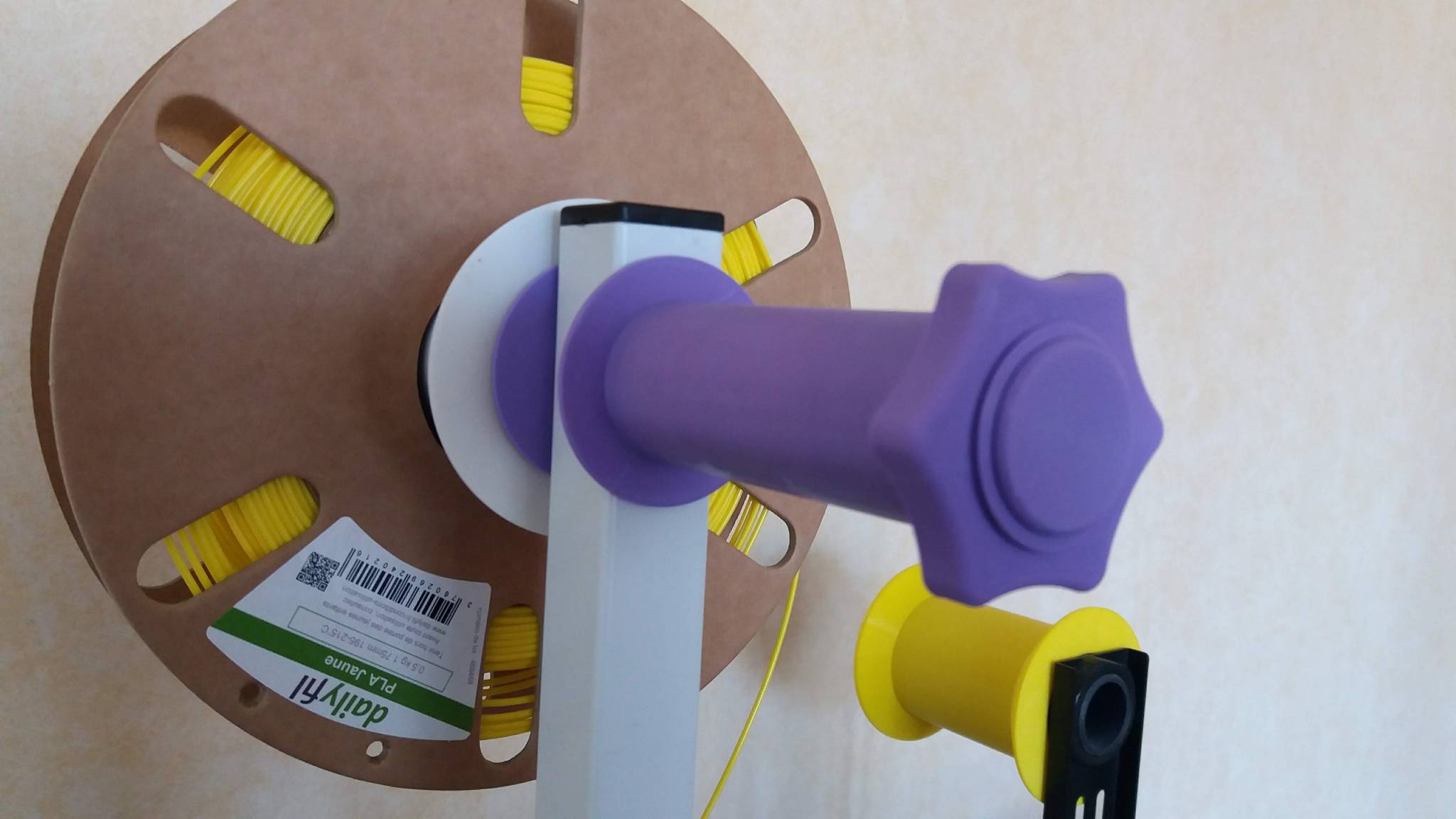

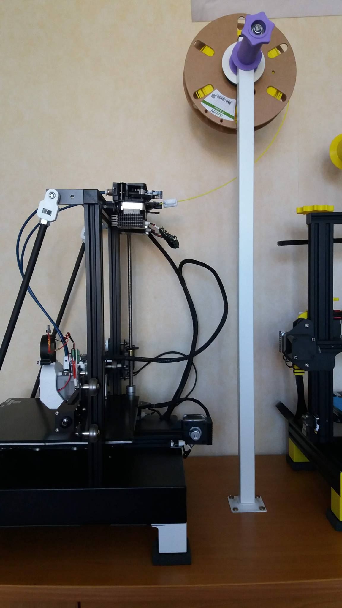

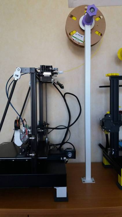

LOLO710 Posté(e) Avril 14, 2020 Auteur Partager Posté(e) Avril 14, 2020 (modifié) Pour la suite du mon futur projet il me fallait refaire un support de bobine pour la A20M ,ce qui n'est pas plus mal d'enlever des masses sur le profil du haut (2 bobines de 1 kg + le support 2 kg 350 en moins). Matériel nécessaire: 1 pied de table métallique 25 x 25 80 cm, 4 roulements 608, un morceau de tige fileté 8 Ø env. 23 cm, 2 rondelles + 4 écrous nilstop. Il pourra accueillir des bobines maxi 85 mm de large Support_bobine_A20M.stl Ecrou_bobine_A20M.stl Bouchon_bobine_A20M.stl Modifié (le) Avril 14, 2020 par LOLO710 1 Lien vers le commentaire Partager sur d’autres sites More sharing options...
Gribouille28 Posté(e) Avril 14, 2020 Partager Posté(e) Avril 14, 2020 @LOLO710, Ça commence à prendre de la place... J'espère que tu n'es pas en appartement, ou il est grand! Il est vrai que le poids de 2 bobines de 1 Kg, ça fait beaucoup. Concernant le taux d'humidité de tes filaments, cela ne pose pas de problème? Actuellement, je print le poussin dont je t'ai parlé en 50% au lieu de 30%. J'y vais doucement et par contre, je "pousse" un peu les vitesses, n'oublie pas, je suis novice, et veux pousser gentiment afin de voir les limites de cette imprimante. Voici, tu me diras: Trop vite ou pas assez??? Bonne soirée à tous et @+ Lien vers le commentaire Partager sur d’autres sites More sharing options...
