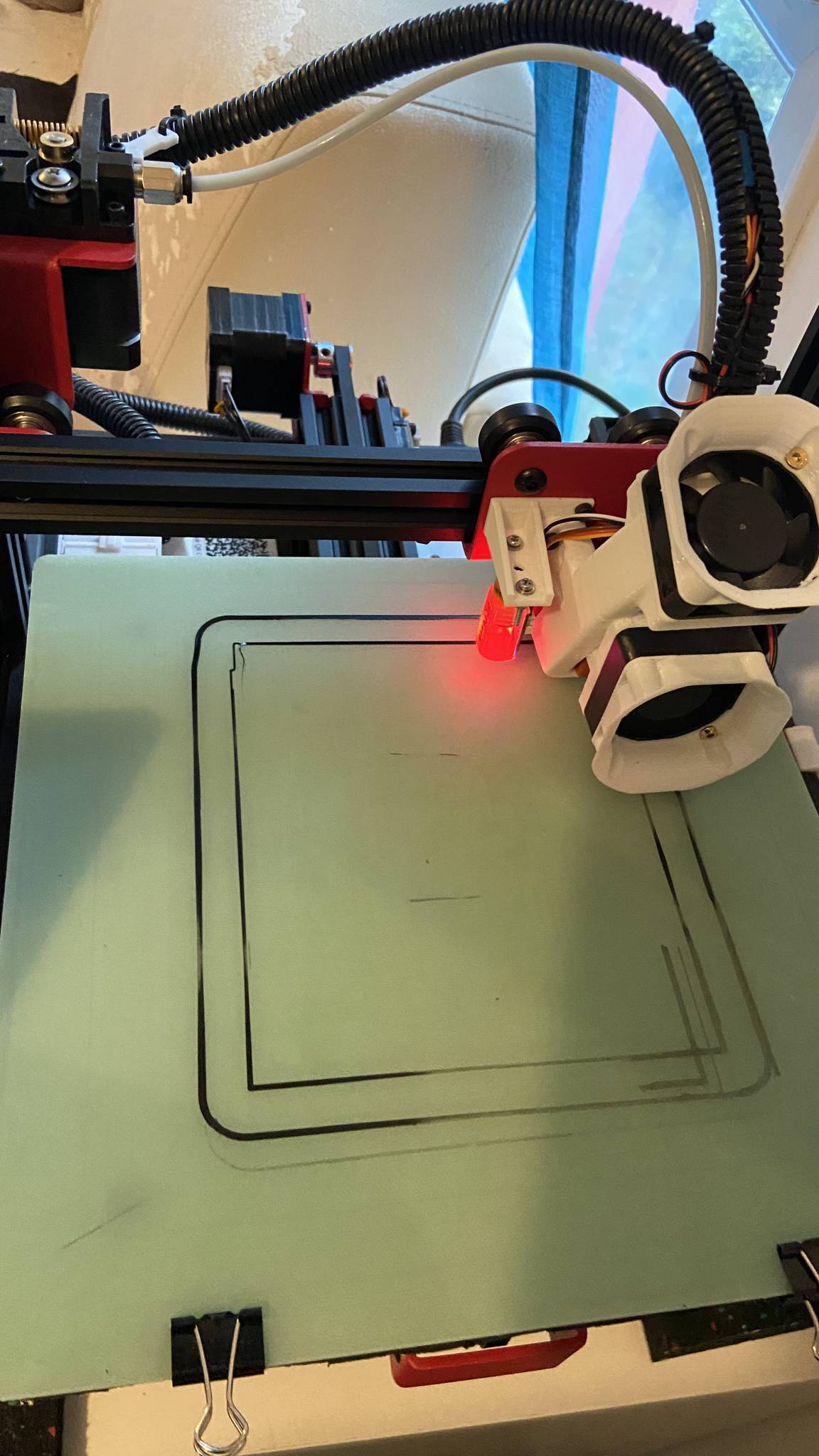

Deflora Posté(e) Avril 19, 2020 Posté(e) Avril 19, 2020 du coup je viens de lancer un test avec un carré au 4 coins et une jupe tout le tour, avec un M420 s1 apres le G28 et la oui le coupleur bouge quand la buse fait le tour du plateau ! bon ben grace à vous on avance par contre le G29 on le fait donc une fois pendant l'offset et apres on ne le fait plus ??

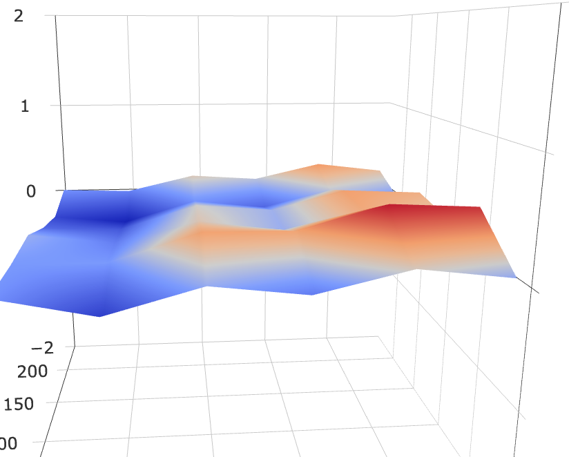

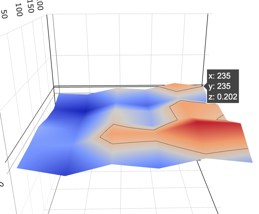

GarfieldMiaou Posté(e) Avril 19, 2020 Posté(e) Avril 19, 2020 (modifié) Bon voila j'ai passé a 36points de tests, commenté les lignes //#define LEFT_PROBE_BED_POSITION 10 //#define RIGHT_PROBE_BED_POSITION 185 //#define FRONT_PROBE_BED_POSITION 10 //#define BACK_PROBE_BED_POSITION 210 //#define LEFT_PROBE_BED_POSITION 10 //#define RIGHT_PROBE_BED_POSITION 185 //#define FRONT_PROBE_BED_POSITION 10 //#define BACK_PROBE_BED_POSITION 210 modifier mon bed visualiser G28 G29 T G81 M420V et voici le résultat, je ne comprend pas les montages coté droit du plateau, j'avais aussi testé sans plateau, juste la plaque chauffante de base et meme résultat Et c'est bien ca le pb c'est que la sonde veut compenser de la merde qu'elle s'écrase lamentablement dans mon plateau, car la ou c'est censé monter, elle descend.... Bref je vais mtn que c'est sauvegardé, mettre une bobine, changer le gcode de départ de mon profil ENDER3 sans G29 du coup, et on verra Modifié (le) Avril 19, 2020 par GarfieldMiaou
Argonaute Posté(e) Avril 19, 2020 Posté(e) Avril 19, 2020 et qu'est ce que te rapporte la commande M420 V dans le terminal ? peux tu poster le resultat .
GarfieldMiaou Posté(e) Avril 19, 2020 Posté(e) Avril 19, 2020 (modifié) oki, je vais la tester en attendant tada le résultat.... BL touch.... mouai Bon j'ai mis la commande et ca répond chose inattendu maintenant Send: M420 V Recv: echo:Bed Leveling Off Recv: echo:Fade Height Off Recv: ok Et si je met M420 S1 dans le terminal de octoprint, ca me plante l'imprimante et déconnecte de octoprint Modifié (le) Avril 19, 2020 par GarfieldMiaou

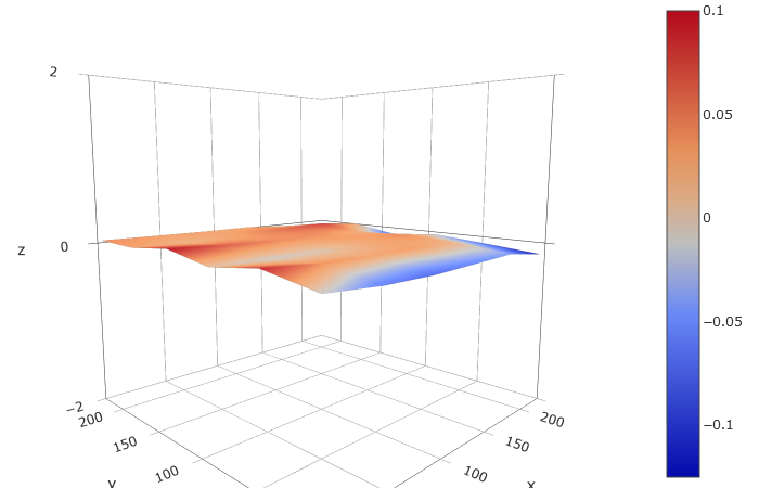

Argonaute Posté(e) Avril 19, 2020 Posté(e) Avril 19, 2020 (modifié) @Deflora Pour les differents modes de leveling, il y a cette video (déjà citée) à 1:42:20 qui aborde le sujet. Personnellement le mode bilinéaire me convient bien d'autant plus qu'il ne compense pas que les défauts du plateau (comme le ferait un mode AUTO_BED_LEVELING_3POINT) mais aussi ceux des autres axes. Dans mon cas, c'était les galets de l'axe X qui étaient abimés et qui faisaient varier la hauteur de la tête lorsque se déplaçait. Mais le mode bilinéaire compensait cet écart. ici on voit bien le defaut de l'axe X avec des sommets en lignes paralleles espacés d'env 7 cm correspondant à une rotation complète des galets Je les ai remplacé depuis. Nouveau reglage du bed à la feuille de papier, nouveau reglage Z-Offset, puis G29 et là c'est mieux. Ce n'était pas la planéité de mon bed qui était en cause. Modifié (le) Avril 19, 2020 par Argonaute

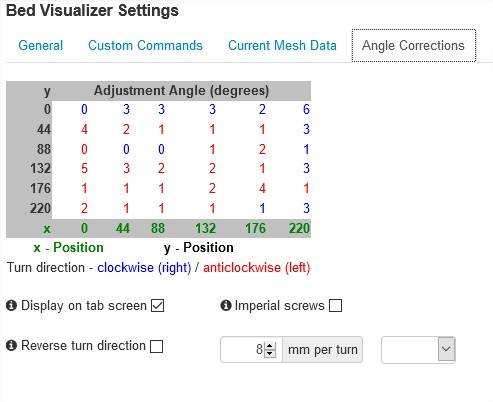

Argonaute Posté(e) Avril 19, 2020 Posté(e) Avril 19, 2020 Une option sympa sur laquelle je tombe dans le plugin Bed Visualizer pour voir les angles de correction qui seront appliqués à l'axe Z Le pas de la tige Z est de 8mm sur nos machines. On peut voir que les corrections attendues sont faibles Valeurs qui correspondent au mesh suivant
GarfieldMiaou Posté(e) Avril 19, 2020 Posté(e) Avril 19, 2020 (modifié) j ignore si ca vient du galet, car c'est franchement périodique la montagne sur le coté... après avec ta technique j'ai pas l'impression que ca compense, comme lors du rappel du G29 après le G28 dans le code du debut dans la video il dit que pour que ca marche faut mettre #define MESH_BED_LEVELING au lieu du bilinear Modifié (le) Avril 19, 2020 par GarfieldMiaou

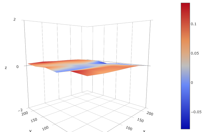

GarfieldMiaou Posté(e) Avril 19, 2020 Posté(e) Avril 19, 2020 (modifié) lol ca donne ca, ce que j'ai mis plus haut, Send: M420 V Recv: echo:Bed Leveling Off Recv: echo:Fade Height Off Recv: ok la j'ai remis G29 a la place M420 S1 dans le gcode Start, je revois bien Z bougé, mais toujours le meme défaut au meme endroit, c'est immuable Edit:Par contre en testant dans le terminal, en faisant G28 G29 et enfin le M420 V Modifié (le) Avril 19, 2020 par GarfieldMiaou
Argonaute Posté(e) Avril 19, 2020 Posté(e) Avril 19, 2020 Ah ok, tu as edité ton precedent message entre temps normalement tu devrais avoir ça: Send: M420 V Recv: Bilinear Leveling Grid: Recv: 0 1 2 3 4 5 Recv: 0 -0.009 -0.060 -0.073 -0.057 -0.040 -0.125 Recv: 1 +0.091 +0.039 +0.028 +0.031 +0.015 -0.068 Recv: 2 +0.004 -0.009 -0.001 +0.025 +0.043 -0.018 Recv: 3 +0.100 +0.063 +0.042 +0.039 +0.020 -0.073 Recv: 4 +0.032 +0.016 +0.031 +0.055 +0.080 +0.021 Recv: 5 +0.042 +0.033 +0.026 +0.026 -0.015 -0.065 Recv: Recv: echo:Bed Leveling On Recv: echo:Fade Height Off et toi tu n'as pas de grille, curieux ?! je te propose de poster ton fichier configuration.h sur le forum

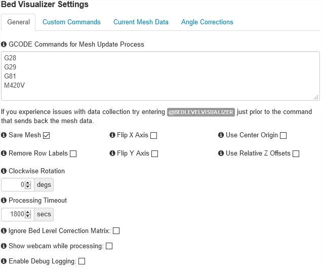

Argonaute Posté(e) Avril 19, 2020 Posté(e) Avril 19, 2020 Sinon une autre idée, tu n'as pas de grille avec une commande M420 V, mais tu en as une avec le plugin Bed Visualizer. Dans les parametres du plugin, on lit "If you experience issues with data collection try entering @BEDLEVELVISUALIZER just prior to the command that sends back the mesh data." Sur la page du plug in https://plugins.octoprint.org/plugins/bedlevelvisualizer/, il est indiqué d'y mettre dans le GCODE : @BEDLEVELVISUALIZER suivi de G29 T Je regarde ton fichier

Argonaute Posté(e) Avril 19, 2020 Posté(e) Avril 19, 2020 je prete beaucoup d'attention à tes réponses justement, mais si tu les édites par la suite, dans ce cas il n'y pas d'alerte...du coup je ne les vois pas, c'est vrai que c'est compliqué. j'ai rien vu d'anormal dans ton Configuration.h par contre tu as réussi avec le terminal à passer G28, G29, et M420 V et tu as eu en réponse " Bed leveling ON ", c'est pas mal. Ca montre sans doute que le problème vient d'Octoprint ou du plugin. Verifie que dans les parametres d'octoprint, le profil de l'imprimante indique bien un volume d'impression de 220 x 220 et non 235x235
