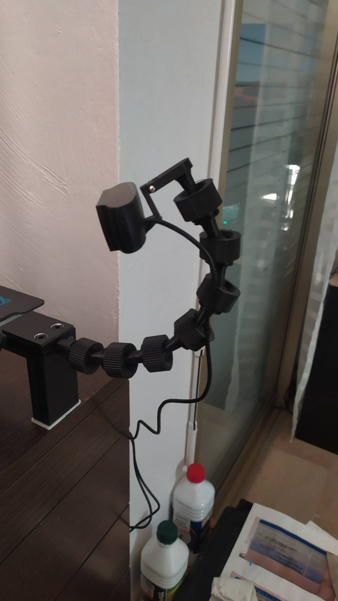

Puisqu'on est dans le "tuning" de lk4pro , voici ma dernière addition :
Une logitech g920 "moddée" avec un support pour que la webcam voie l'ensemble du plateau en timelapse avec octopi.
(Faites pas attention au fil qui pendouille , j'arrange aprés ) C'est un peu comme un gorillapod pour ceux qui connaissent , et les "écrous" servent a serrer en position .Elle est fixée sur le rail a l'endroit on peut mettre l’écran sur les alfawise (si j'ai bien compris) Pour l'instant elle ne bouge pas ! Timelapse en cours ... Pour ceux qui veulent le lien thingiverse https://www.thingiverse.com/thing:3147899

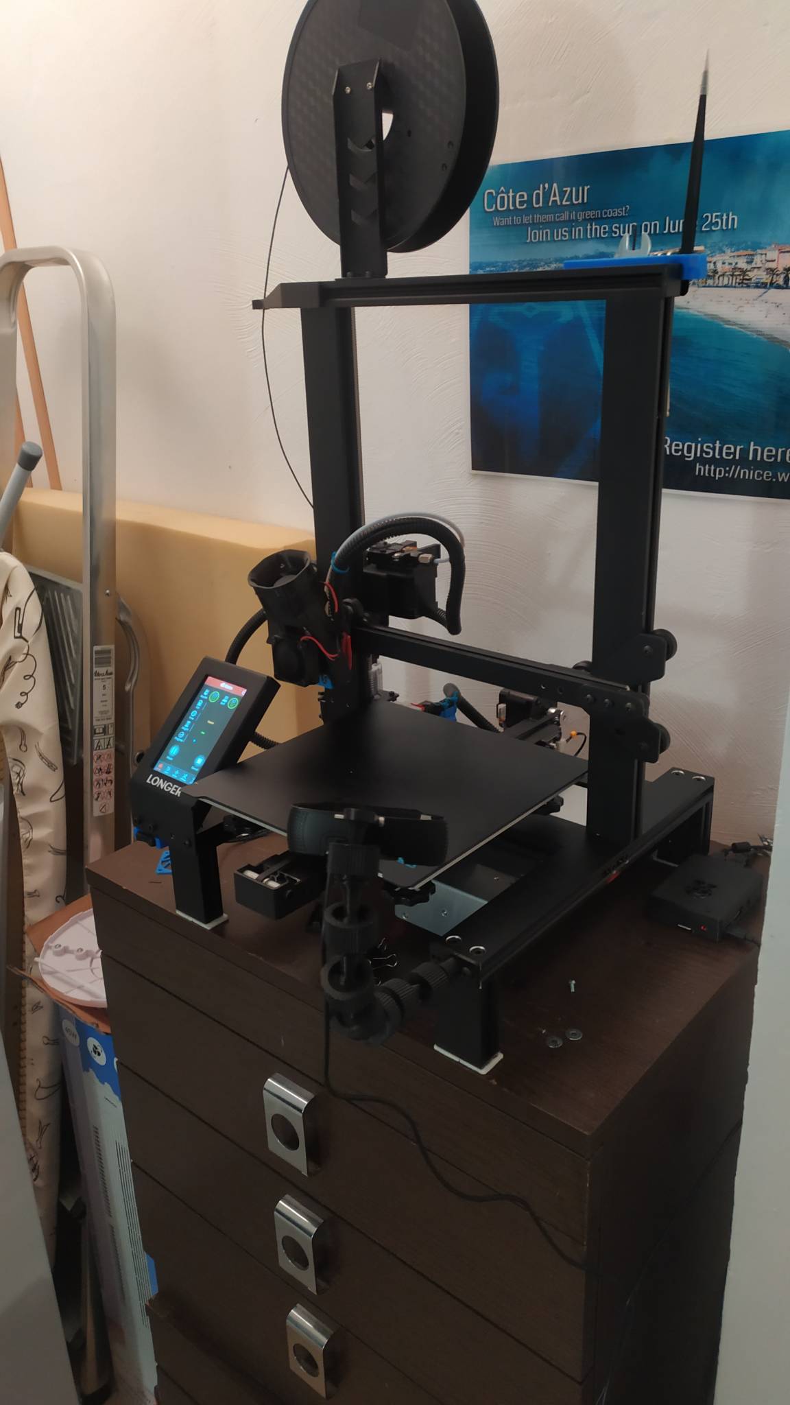

Voici mon setup dans son intégralité , avec un ziflex ,des sunon partout sauf l'alim qui est stock, un fang modifié et la collerette , un support outil sur le dessus.
A ce point je ne pense pas toucher plus que ça a l'imprimante , peut être intégrer un bandeau de LED sur le dessus de la structure afin d'avoir de la lumière pour les timelapse (et aussi voir quelque chose quand je laisse en route l'imprimante pour aller en cours ^^) Bandeau LED qui seraient contrôlables via octopi évidemment.
ps : faites pas attention au bazar , je rangerai demain ... enfin si je suis pas encore absorbé par cette machine 🥰

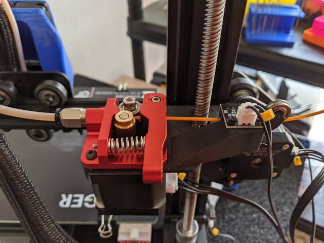

Salut.
Petite upgrade du jour.
Extrudeur alu et guide filament pour garder le détecteur de fin de filament.
J'ai récupérer le roulement a gorge sur l'extrudeur d'origine, et pour le guide filament j'ai "couper" avec 3DBuilder la patte de fixation pour les câbles.
Extrudeur alu https://www.amazon.fr/gp/product/B07DDGGN92/
Guide filament https://www.thingiverse.com/thing:3472454
Lien vers le commentaire
Partager sur d’autres sites
Moi j'ai pareil que @Keryn, et en soit ce n'est pas qu'il est gadget, il a 2 features très interessante, la première il est rouge. Et désolé ça change tout !!!! 🙂 la seconde c'est juste qu'il est en Alu, et que ceux en plastique qui sont fourni on tendance à se casser 😉 donc en prévision on achète un en Alu et on le remplace directement.
Par contre, je te conseille d'imprimer du coup un second au cas ou il viendrait à casser.
