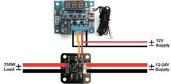

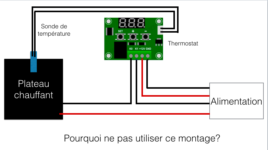

Brisacier Posté(e) Aout 23, 2016 Partager Posté(e) Aout 23, 2016 (modifié) Vraiment merci @Furtys et aux autres qui ont enrichi ce topic avec toutes ces infos. Une chose reste cependant obscure pour moi. Quel est l'intéret du "power expander"? Le thermostat, s'il est bien réglé active un relai quand la température est plus basse que la température consigne. Ce relai tolère 20 Ampères (et le lit chauffant mk3 pompe 120W/12V=10 A si j'en crois les caractéristiques du site de Reprap france). Du coup, Je ne critique pas votre façon de faire (d'ailleurs j'ai acheté un power expander) mais je cherche à comprendre ce que je fais, le rôle de chaque élément. D'ailleurs, je suggère aux personnes voulant régler leur thermostat W1209 d'utiliser cette docu : http://usefulldata.com/cheap-12v-temperature-controller-xh-w1209-with-display-and-probe-review/ Pour les non anglophones : Maintenir le bouton Set enfoncé pour accéder au menu de réglages. Il y a 7 sous menus, P0, P1, ... P6. P0 -> "C" = cooling (pour utiliser le thermostat avec un module réfrigérant) "H"= heating (pour utiliser avec un module chauffant) ; à régler impérativement sur "H". P1 -> on règle la marge d'hystérésis du thermostat Citation Un extrait de wikipedia, un article sur la régulation automatique pour comprendre ce qu'est une hystérésis (source) : Ici on suppose que le dispositif de chauffage fonctionne en tout ou rien : soit il fonctionne à pleine puissance, soit il est éteint. C'est le cas de la plupart des convecteurs électriques. Dans la pratique on fait en sorte que le thermostat fonctionne avec une hystérésis : la température à laquelle il « bascule » n'est pas exactement la même selon que la température est en train de monter ou de descendre. On obtient au cours du temps le fonctionnement suivant : la température est inférieure à 18 °C, le chauffage fonctionne, et la température augmente progressivement (on suppose qu'il est assez puissant) ; quand elle atteint 18,5 °C, le thermostat arrête le chauffage ; la température redescend progressivement, quand elle atteint 18 °C le chauffage recommence à fonctionner, et le cycle recommence. L'hystérésis permet d'éviter qu'au voisinage de la consigne le chauffage soit très rapidement allumé et éteint. Le résultat est que la température oscille autour de la consigne. Cela convient à une utilisation domestique. "on a ici une température de consigne de 18°C et une hystérésis de 0,5°C" P2 -> Limite haute de température (à vérifier mais je crois que la limite concerne la température de consigne) P3 -> Limite basse de température (à vérifier mais je crois que la limite concerne la température de consigne) P4 -> Calibration de la sonde de température. On peut rectifier la température de la sonde par palier de 0,1°C de + ou - 7,0°C P5 -> Délai en minutes avant l'activation du relai si la température est inférieure à la consigne (pour P1 réglé sur "H"). P6 -> Température d'alarme. Quand cette température est atteinte ou dépassée l'affichage à LED indiquera "- - - -" au lieu de la température. Remarque : cette docu vaut pour les w1209, pas pour les w1209-version1.2 Modifié (le) Aout 23, 2016 par Brisacier Lien vers le commentaire Partager sur d’autres sites More sharing options...

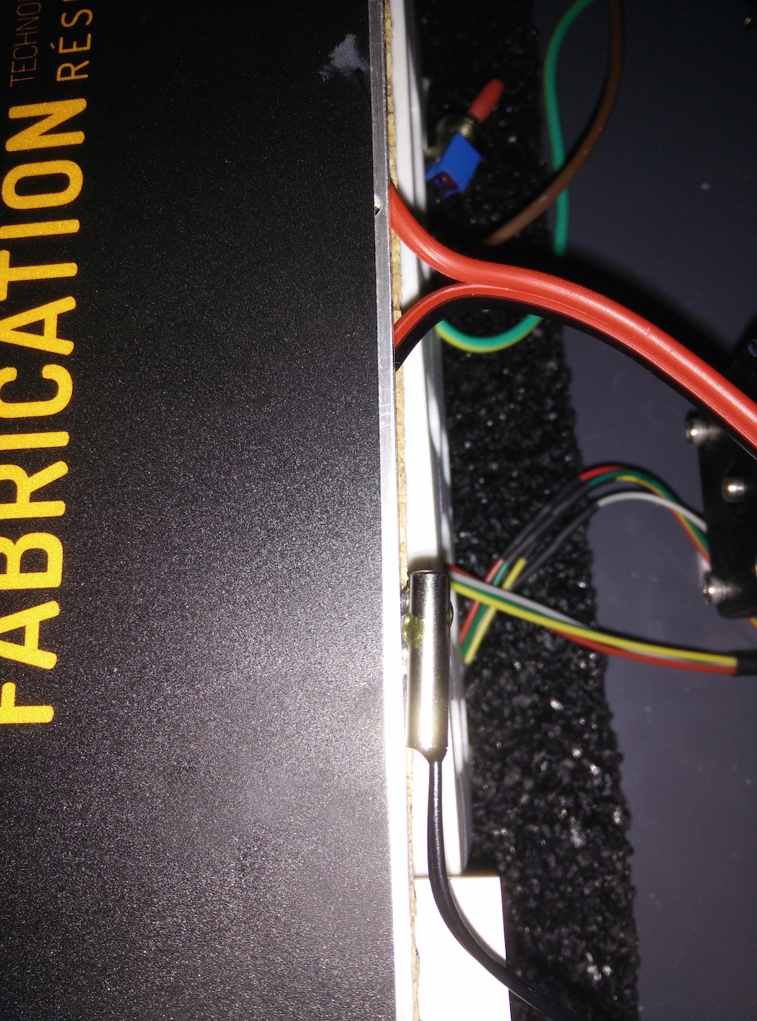

Brisacier Posté(e) Aout 23, 2016 Partager Posté(e) Aout 23, 2016 Une autre possibilité pour la sonde, la souder sur le bord du plateau alu. Ça fait un très bon contact thermique et c'est à mon avis plus pérenne que du scotch. Autre petit bénéfice, la température mesurée est plus proche de la température des zones les plus froides du plateau. 1 Lien vers le commentaire Partager sur d’autres sites More sharing options...
Furtys Posté(e) Aout 25, 2016 Auteur Partager Posté(e) Aout 25, 2016 Pour le power expander c'est parce que le relai du thermostat est mauvais et pas du tout assez puissant d'après les nombreux retours des forums reprap, il semblerait que celui-ci crame rapidement ! Voilà pourquoi j'ai mis un power expander pour améliorer tout ça ! Merci pour la Doc en FR ! Lien vers le commentaire Partager sur d’autres sites More sharing options...
Brisacier Posté(e) Aout 25, 2016 Partager Posté(e) Aout 25, 2016 Merci pour ta réponse @Furtys ! Mais, du coup, le relai commute autant avec le power expander que sans. Le relai de ces thermostats est si pourris que ça? Peut être un mauvais réglage du délai de mise en route (P5) et de l'hystérésis (P1). Je pars du principe que, si on multiplie les modules dans un montage électrique, on augmente les risques de panne et on rend la résolution de ces pannes plus compliquées. Lien vers le commentaire Partager sur d’autres sites More sharing options...

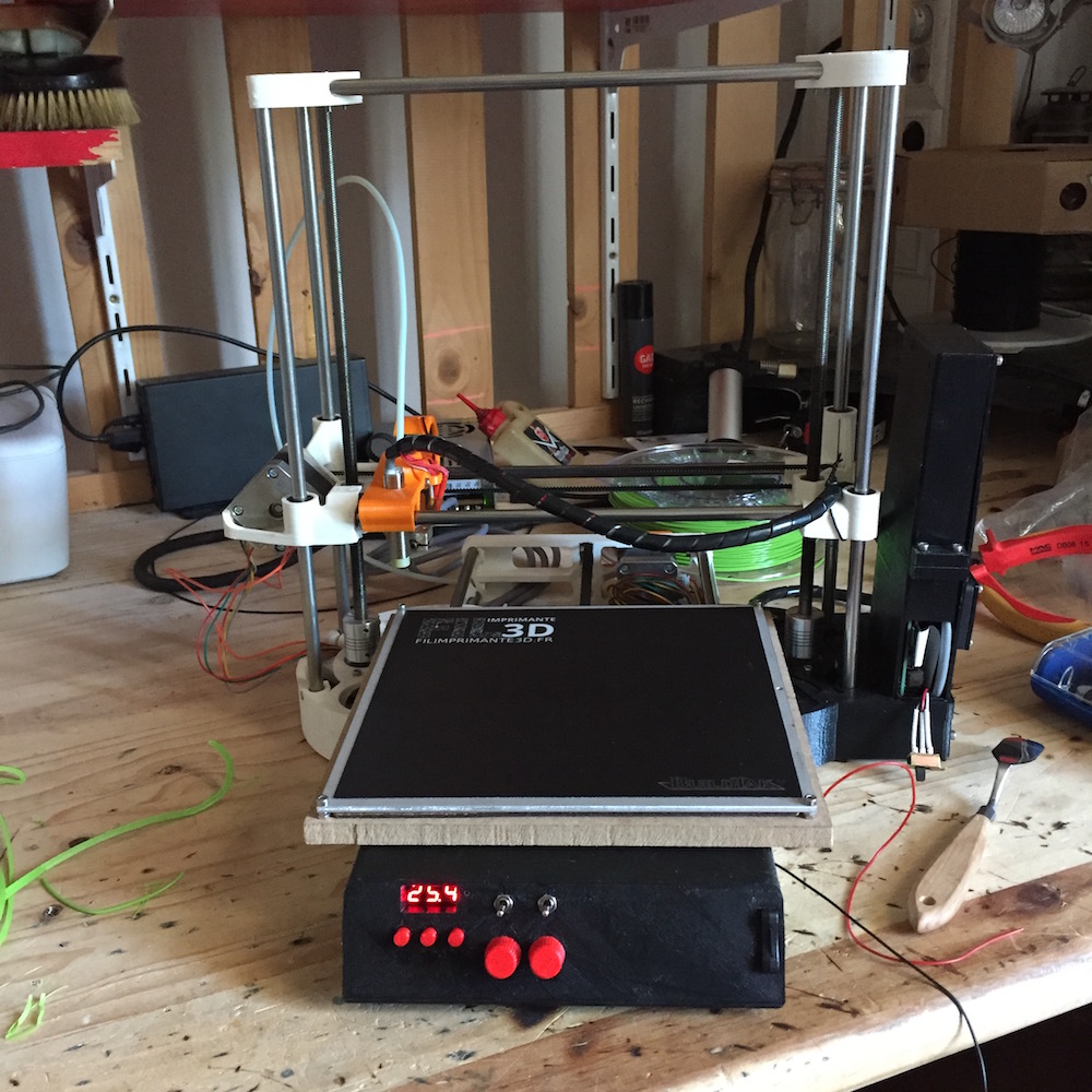

Oxonium Posté(e) Septembre 3, 2016 Partager Posté(e) Septembre 3, 2016 (modifié) @Furtys merci a toi pour ce tuto! Voici ce que ça donne chez moi! Merci aussi à @vixore pour m'avoir aidé a réimprimé ma pièce cassé! Par contre petit problème ça chauffe plus! Comment peux on tester le thermo et le power expender afin de savoir lequel merde? Modifié (le) Septembre 3, 2016 par Oxonium Lien vers le commentaire Partager sur d’autres sites More sharing options...

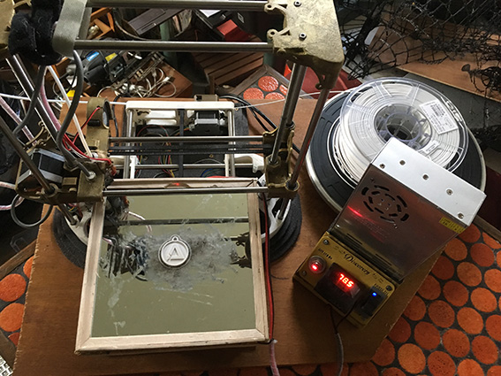

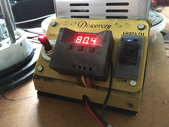

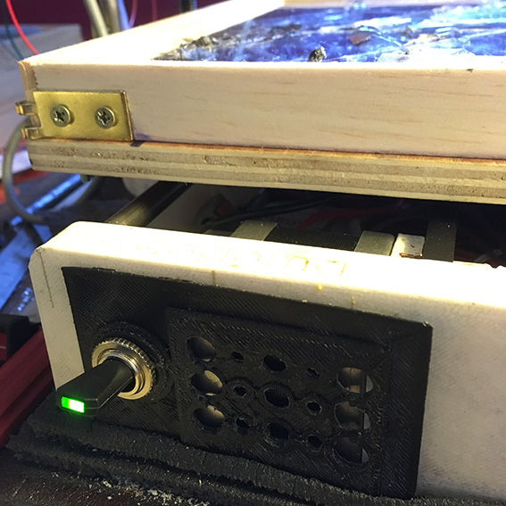

Doc Oliv Posté(e) Septembre 25, 2016 Partager Posté(e) Septembre 25, 2016 Merci pour tous vos conseils car sans vous tous j'aurais vraiment galèrer pour mon hot bed. Je viens de faire mon premier essais avec de l'abs blanc et j'ai pas de wraping du tout. Voici des photos de ma config: J'ai installé le power expandeur dans le cache support du transfo 12v 300w que j'ai mis à la place de celui d'origine. Rajouter des boutons lumineux par ce que j'aime bien quand ça brille et aussi pour vérifier que ça marche. Puis j'ai fixé le tout sur une vielle planche pour transporter l'ensemble plateau à bobine , transfo avec thermostat et Dago. Lien vers le commentaire Partager sur d’autres sites More sharing options...
Doc Oliv Posté(e) Septembre 25, 2016 Partager Posté(e) Septembre 25, 2016 Pour fixer le lit j'ai fait un cadre creux en cp ( il me restait des chutes et c'est plus solide et plus legé une foi ajouré au centre ) vissé direct sur les support en plastique de la dago , j'ai découpé une dalle de liège , Fixé la sonde entre la sonde le liege et le lit , Vissé le lit sur la plaque en cp , puis mis un miroir carré de chez gify sur le plateau sérré dans un cadre en balsa. Lien vers le commentaire Partager sur d’autres sites More sharing options...
Doc Oliv Posté(e) Septembre 25, 2016 Partager Posté(e) Septembre 25, 2016 Pour la section au pif du rab de fils d'une vielle comande de chaudiere a fuel. Pour le thermostat un cache de thingivers vissé par derrière sur une plaque dessinée maison avec sketchup & idem pour le support de l'alimentation verticale. J'ai perdu le fichier repairé du demi support mais les cotes sont bonnes. mais sinon si ça peut aider voici les fichiers stl. support 12V plaque (repaired).stl support 12V renfort face.stl support 12V disco.stl W1209_case_base.stl W1209_case_cover.stl W1209_case_pin.stl Lien vers le commentaire Partager sur d’autres sites More sharing options...
Kharr Posté(e) Septembre 30, 2016 Partager Posté(e) Septembre 30, 2016 J'aurais envie de te répondre de tester et tu verras bien L'aluminium est un bon conducteur de chaleur donc ça devrait être pas mal pour le relevé de température. Et de mon côté vu la taille de la sonde, certainement la solution la plus pérenne... Lien vers le commentaire Partager sur d’autres sites More sharing options...
