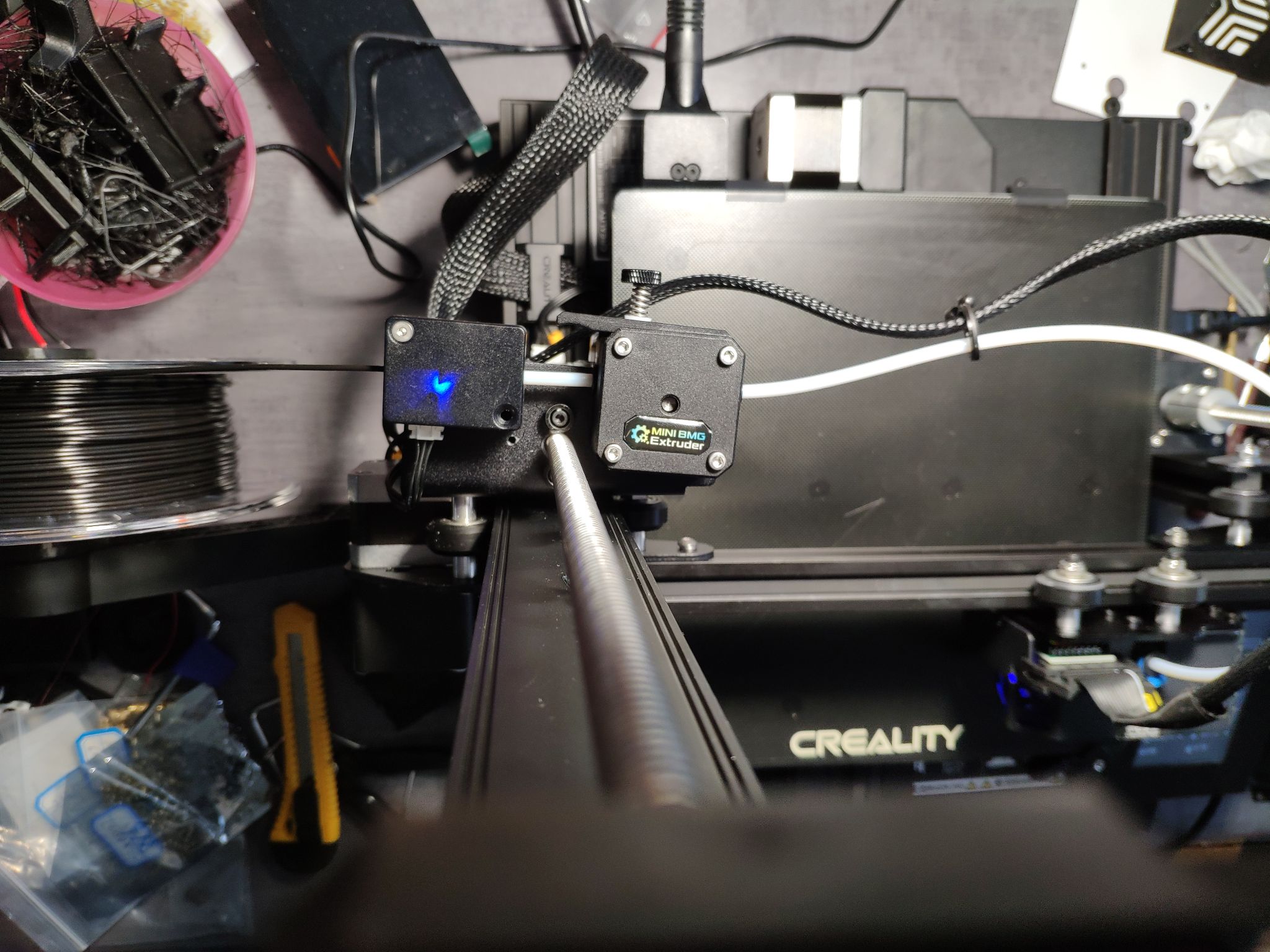

De mon côté, j'ai remplacé l'extrudeur par un mini BMG de TriangleLAB, ça me permet de réduire un poil la rétraction tout en augmentant sa vitesse. Je vais voir s'il est nécessaire d'augmenter un peu plus la vitesse, mais pour le moment ça me semble bien. J'avais des problèmes avec celui d'origine qui sautait par moment, plus de problèmes avec le double engrenage. Je suis toujours avec le PTFE d'origine.
J'ai aussi isolé le plateau chauffant pour éviter d'avoir des chutes de température quand j'imprime l'ASA sur le bed à 110°c.
