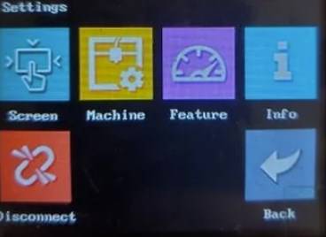

Pour FLASHER le firmware SANS DEMONTER l'imprimante POUR DÉBRANCHER L'ÉCRAN LCD, il existe 2 procédures :
 - la plus simple consiste à utiliser la fonction "DISCONNECT" de ce firmware TFT (écran) :
 - installer un "interrupteur" pour l'écran.
