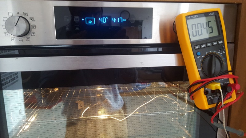

sorg Posté(e) Septembre 12, 2017 Posté(e) Septembre 12, 2017 Essai de recuisson du 3D850 en cours. L'occasion de voir que le thermostat du four, c'est pas tout à fait çà
nicolas65 Posté(e) Septembre 12, 2017 Posté(e) Septembre 12, 2017 c'est normal c'est parce que la régulation coupe à 40°C mais les résistances sont encore chaudes, malgré que la chauffe soit coupée les résistances vont mettre du temps à refroidir et vont continuer à chauffer l'intérieur du four qui monte rapidement vu qu'il est vide fort heureusement il existe d'autres méthodes de régulation que l'on utilise nous sur nos imprimantes ^^
sorg Posté(e) Septembre 14, 2017 Posté(e) Septembre 14, 2017 (modifié) Bon, après la première étape de recuisoon (4h à 45°C environ); la variation de dimension est anecdotique voire immesurable avec mon pied à coulisse chinois. (de l'ordre de 0,1mm sur mon cube de 20mm). Je vais essayer de faire l'étape à 80°C ce soir. Modifié (le) Septembre 14, 2017 par sorg
sorg Posté(e) Septembre 15, 2017 Posté(e) Septembre 15, 2017 Bon après une heure à 90°C ca a bougé plus. J'attends refroidissement complet pour vérifier, mais a priori ca a réduit de environ 0.5mm en X et Y, mais augmentéde 0.5mm en Z. (toujours pour mon cube de 20mm). Je remesure tout çà a froid ce soir.

Kachidoki Posté(e) Septembre 22, 2017 Posté(e) Septembre 22, 2017 (modifié) Un poil HS mais c'est pour la bonne cause. Le 12/09/2017 at 20:16, sorg a dit : L'occasion de voir que le thermostat du four, c'est pas tout à fait çà Il y a l'effet que mentionne nicolas65, mais il y a également un autre facteur rarement pris en compte. L'utilisation d'un thermocouple nécessite une référence de température car l'effet Seebeck ne mesure qu'un delta de température. Cette référence de température se trouve à l'autre bout du thermocouple, généralement une CTN au plus près du connecteur dans le multimètre. Le soucis c'est que si cette référence n'est pas stable, cela influence directement la mesure. Or ici le multimètre est collé au four, il aura donc du mal à trouver une température précise au niveau du connecteur du thermocouple. En effet, le multimètre avoisine les 40°C du côté four, alors que le connecteur du thermocouple avoisine les 20°C de l'ambiant. EDIT: C'est marrant qu'il se soit allongé. On aurai plutôt pensé qu'il se tasse J'imagine que à 90°C, l'air chaud emprisonné dans le infill à eu tendance à repousser les parois les plus faciles, en l'occurrence bottom et top si le maillage est de type honeycomb par exemple. Modifié (le) Septembre 22, 2017 par Kachidoki
filament-abs.fr Posté(e) Septembre 22, 2017 Posté(e) Septembre 22, 2017 Il y a 4 heures, Kachidoki a dit : J'imagine que à 90°C, l'air chaud emprisonné dans le infill à eu tendance à repousser les parois les plus faciles, en l'occurrence bottom et top si le maillage est de type honeycomb par exemple. Attention pour la recuisson il est fortement conseillé d'utiliser un taux de remplissage (infill) de 100%.
