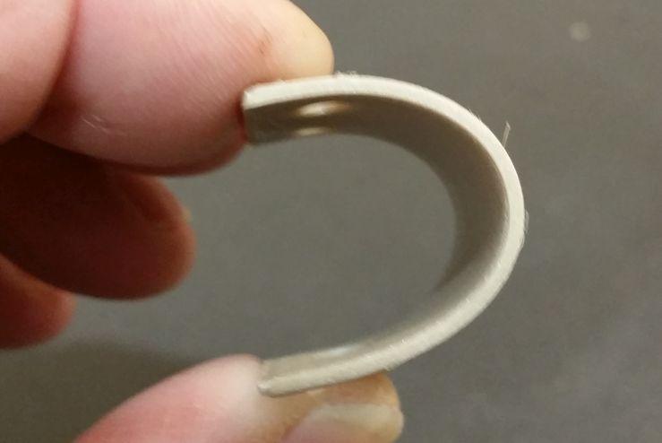

Commande reçue (rapidement) et testée, merci pour l'échantillon de semi-flex. Le   PLA 3D870, aucune (mauvaise) surprise, c'est tout à fait comme indiqué dans le forum, facile à imprimer et bon résultat. Je le trouve un peu moins brillant que celui que j'utilisais et personnellement je préfère 🙂.  Le semi-flex c'est encore mieux que ce que je pensais. Buse à 255, plateau à 65 et vitesse à 40, aucun soucis d'impression et très bon résultat.
Dès ma prochaine commande j'en prendrai une bobine.

Je reviens un peu sur mon premier avis enthousiaste au sujet du semi-flex. Autant la première impression est passée sans aucun soucis, autant j'ai du mal pour la deuxième, le filament se plie et bourre à l'entrée du tube bowden. J'essaie à différentes vitesses d'impression, mais le résultat est toujours le même, température buse à 250, 255, 260, c'est pareil. Quelqu'un a eu ce problème ?

C'est le souci principal avec ce type de filament ! Les quelques essais que j'ai faits avec le semi-flex de chez Optimus et ma I3Méga n'ont pas été concluants (le filament s'enroule autour de la roue crantée de l'extrudeur) ... Je pense qu'il faut, au minimum, aucune rétraction et une vitesse lente d'impression.
D'ailleurs si quelqu'un peut me passer un .stl d'une impression réussie avec un I3méga, je suis preneur pour faire d'autres tests.

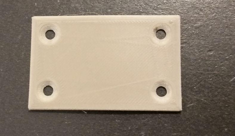

Nouvel essai réussi de l'échantillon de semi-flex sur une CR10-S
Buse à 260, plateau à 70, diamètre du filament 1,72, hauteur de couche 0,1,  pas de rétractation, vitesse à 40 mais réglée à 80% sur l'écran de l'imprimante.
C'est une toute petite pièce, mais l'essai est concluant, j'ai juste remarqué que les coins avaient tendance à se relever, mais j'ai juste mis de la colle blanche  comme accroche et pas de radeau.
