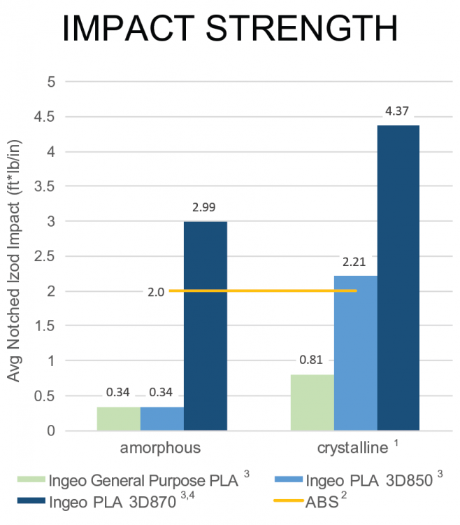

Je découvre que maintenant le fameux filament PLA 3D 850 ..
Aussi petite question à tous ceux qui l'on déjà essayé, est il vraiment aussi résistant au choc et a la chaleur voir d'avantage que l'ABS comme l'affirme le site ?
Des avis objectifs serai le bienvenu ...

Le mieux est toujours que ce soit la même personne qui compare deux matériaux. Même process, même machine. La résistance d'une éprouvette n'est pas conditionnée uniquement par la résistance du matériau lui-même.
Par contre sans matériel technique pointu, ce genre de test peut tout de même être fait de manière empirique, avec un peu de méthode. Un four pour la tenue en température, un jeu de poids pour la tenue élastique et en flexion. Ca suffit pour comparer deux matériaux dans des conditions similaires et dire lequel des deux est meilleurs et sous quels aspects.
J'ai testé récemment le 3D870, en faisant comme d'habitude deux ou trois éprouvettes "tube", idem avec un "mur" , pour voir l’adhérence entre couches, le mode de rupture, le délaminage,  la tenue au retreint, en gros c'est une série d'essais destructifs qui me permet de choisir le meilleur réglage en fonction de chaque produit.
Et bien il ne faut pas longtemps pour constater la différence, pas besoin de matériel sophistiqué, on tord, plie dans tous les sens, on casse (si ça casse) pour voir les faiblesses ...
(Ne pas oublier de faire une série de mesures - épaisseur, diamètre etc. AVANT de tout réduire en confettis, et de se souvenir des conditions d'impression, T°, soufflage etc ...)
La tenue dimensionnelle et la ténacité de ce PLA sont exceptionnelles (ça plie mais impossible à casser) , OK c'est pas le 3D350 je suis un peu hors sujet mais j'avais envie de dire tout le bien que je pense de ce produit.

Attention, comme le souligne @JL3D46, le filament 3D870 Optimus est très supérieur au filament 3D850 Optimus en terme de résistance (chocs, torsion, pression et chaleur).
Si on regarde le graphique suivant, on constate que le 3D870 est naturellement plus résistant que l'ABS mais qu'il faut recuire le 3D850 pour qu'il dépasse l'ABS.
Néanmoins, le (très) gros avantage de ces deux grades de PLA, c'est la vitesse d'impression: 140mm/s. Cette vitesse n'est pas théorique; ça marche!

N'ayant pas encore testé les avantages de la recuisson, j'ai regardé en quoi consistait ce traitement et les températures conseillées, 40° pendant 4h20 , puis 80° pendant 1h20 , ça n'a pas l'air trop risqué à première vue, ni trop compliqué à gérer, et vu le gain en performances, ça serait dommage de ne pas s'y intéresser.
