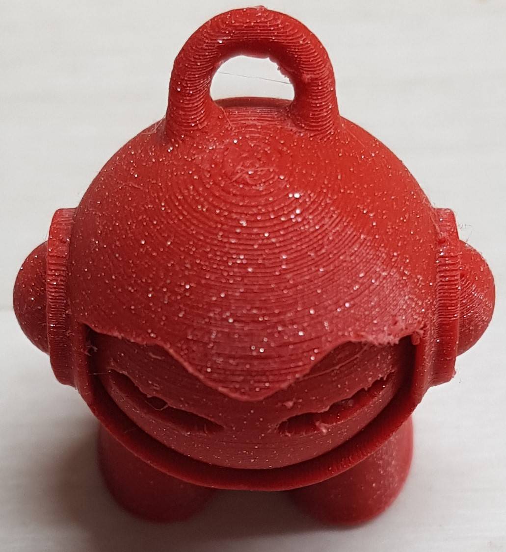

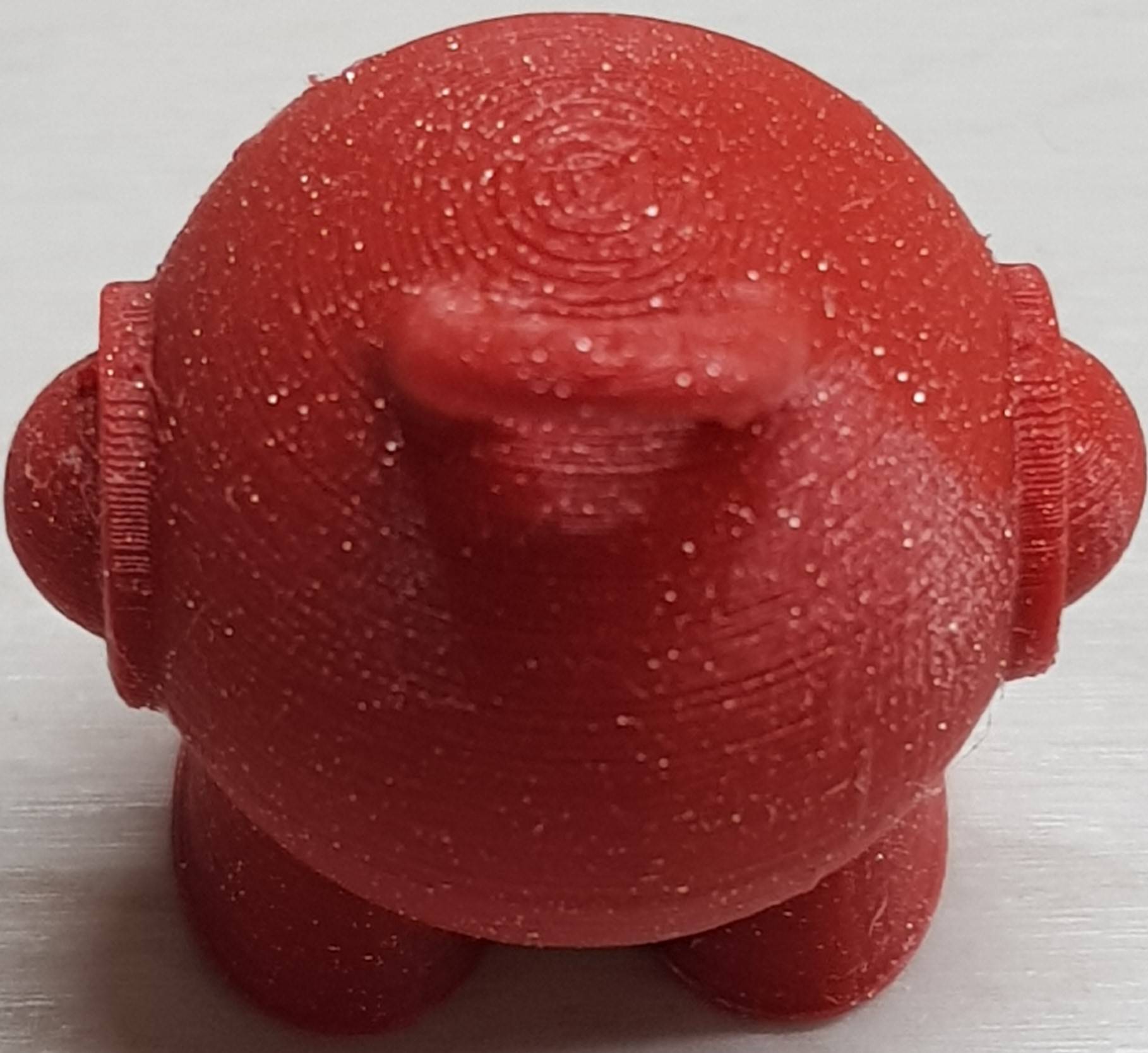

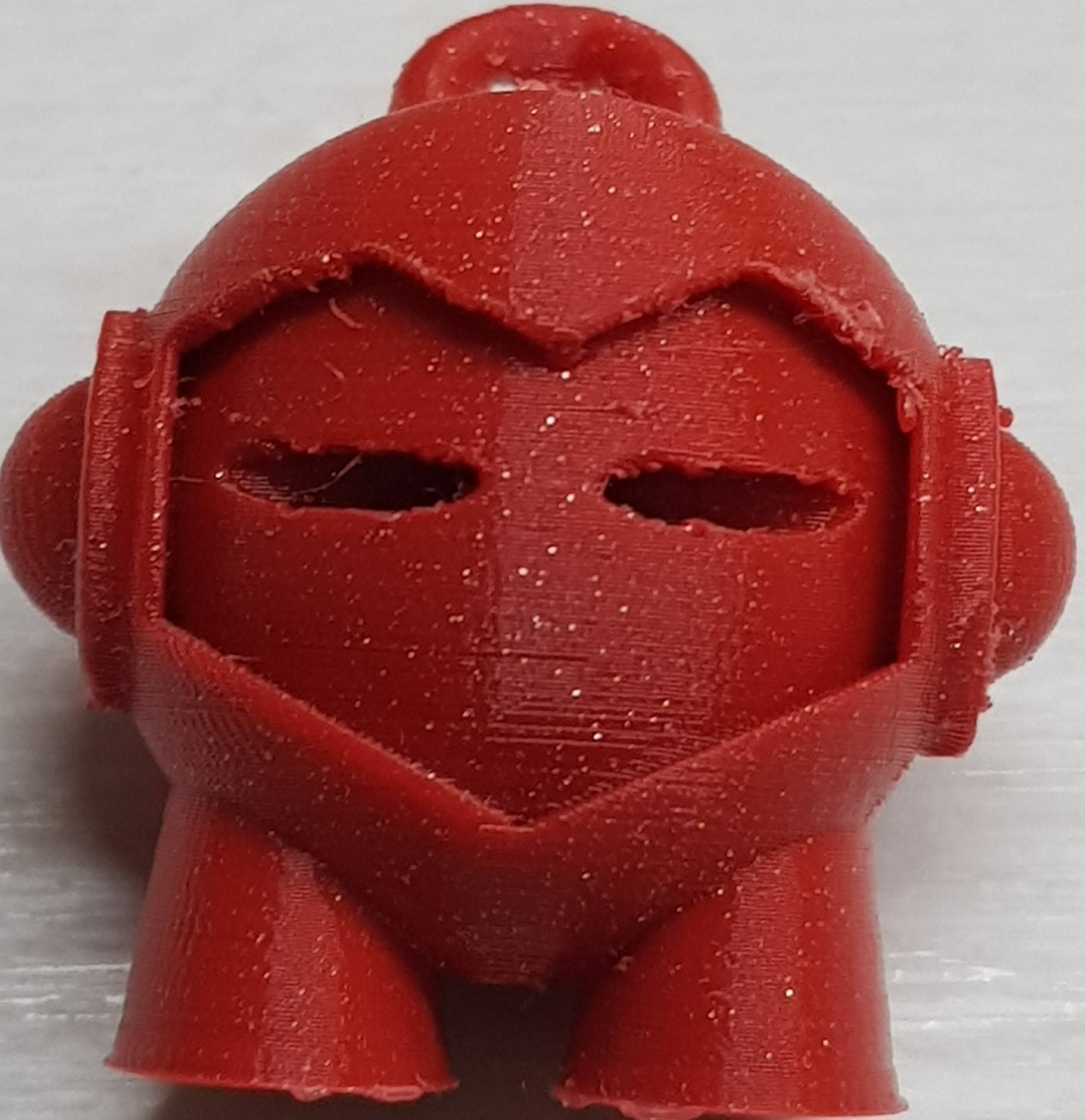

Guizmo Posté(e) Novembre 29, 2019 Posté(e) Novembre 29, 2019 (modifié) Bonjour, J'ai passé commande de trois bobines différentes pour la première fois sur ce site. Au niveau préparation et livraison c'est rapide commandé le 28/11 reçu le lendemain. Merci Ma première bobine c'est du Filament PLA Pailleté OPtimus en promo. J'ai pris un rouge pailleté et le résultat est parfait. Température 205/60 Je vous présent Marvin, (taille 25*20*25) La résolution est de 0.1 , j'ai un peu abîmé les yeux en supprimant les support, mais c'était un test. Je suis satisfait du résultat. Par contre c'est brut, j'ai pas nettoyé les fils ni ébavuré. Modifié (le) Novembre 29, 2019 par Guizmo
