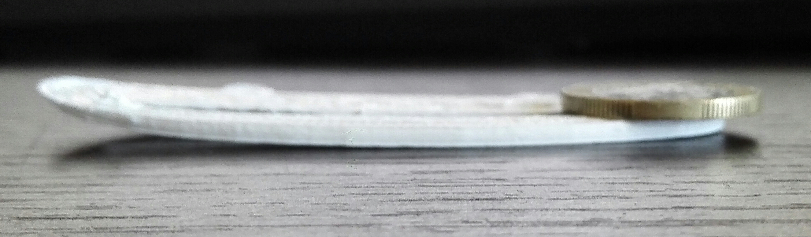

Juge Gabranth Posté(e) Juillet 8, 2016 Auteur Posté(e) Juillet 8, 2016 Ne t'excuse pas, ont est tous ici pour échanger ^^ Eh bien c'est variable en fait ... Mais disons que des que l'objet a une certaine surface ... C'est innévitable ... Dit-toi ce simple petit objet se décolle totalement sur la partie gauche (Thingiverse.com) pourtant il n'est pas gros du tout ! Et je peu t'assurer que les réglages sont bon ... C'est ça le pire ^^

fragator Posté(e) Juillet 9, 2016 Posté(e) Juillet 9, 2016 Il y a 17 heures, Juge Gabranth a dit : Ne t'excuse pas, ont est tous ici pour échanger ^^ Eh bien c'est variable en fait ... Mais disons que des que l'objet a une certaine surface ... C'est innévitable ... Dit-toi ce simple petit objet se décolle totalement sur la partie gauche (Thingiverse.com) pourtant il n'est pas gros du tout ! Et je peu t'assurer que les réglages sont bon ... C'est ça le pire ^^ Comme j aime bien le modèle, et que j ai voulu tester ce décollement, j ai imprimer sans accroche au plateaux. j ai effectivement un très léger décollement côtés gauche (du à mon plateaux pas très droit), qui aurai étais largement rectifier avec l option accroche au plateau.
Juge Gabranth Posté(e) Juillet 9, 2016 Auteur Posté(e) Juillet 9, 2016 Eh bien tu as de la chance ! Pour ma part, j'ai arrêter en cours, car ça aurait finir par s’arracher Pourtant d'autre modèle d'une même surface fonctionne très bien, je ne l'explique pas.
Nimbus2815 Posté(e) Juillet 9, 2016 Posté(e) Juillet 9, 2016 il y a 19 minutes, Juge Gabranth a dit : Eh bien tu as de la chance ! Pour ma part, j'ai arrêter en cours, car ça aurait finir par s’arracher Pourtant d'autre modèle d'une même surface fonctionne très bien, je ne l'explique pas. Sans plateau chauffant, il te faudra une planéité d'ensemble parfaite aux 4 angles ( coins ) pour ne pas avoir de warping. Essaie dans un premier temps de faire le tutoriel de @Ced68 pour aligner les deux barres pour l'axe X, et ensuite éventuellement une adaptation de vis-ressorts pour corriger ton plateau. Quand tu passeras une feuille de papier ou une carte de crédit sous le plateau, tu dois avoir le même "frottement" depuis les 4 coins.
Juge Gabranth Posté(e) Juillet 9, 2016 Auteur Posté(e) Juillet 9, 2016 La planéité est bonne je puis te l'assurer, vérifier moult fois au niveau et ma D200 a un capteur donc vraiment je comprend pas. Comme déjà dit, cela varie vraiment d'un modèle a l'autre ....
iPeP Posté(e) Juillet 9, 2016 Posté(e) Juillet 9, 2016 J'ai imprimé plusieurs fois cette pièce et bien d'autres... mais je me rends compte que j'ai triché un peu... j'ajoute un brime de 5 ou 7 tours autours de la pièce et en contact avec celle-ci (pas un anneau comme sur la photo). De fait, je n'ai plus de décollement, même avec de grosses pièces. Je me suis rendu compte que la température (et donc le choc thermique) jouait aussi. Après plusieurs essais de tours de températures, j'ai trouvé que le meilleur rendu était entre 195 et 200°, ce qui tombe très bien, car plus la température est basse moins il y a d'effet warping. Tous ces éléments expliquent peut-être pourquoi j'ai toujours le plateau chauffant dans son emballage

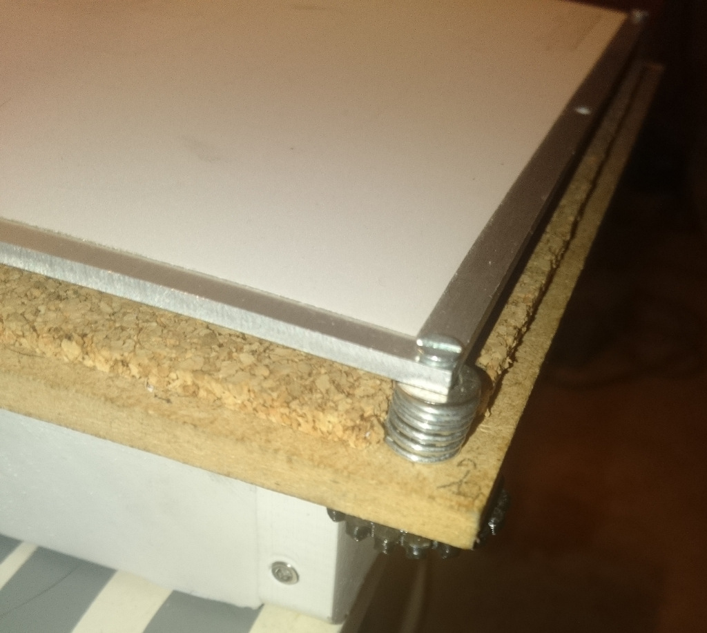

Juge Gabranth Posté(e) Juillet 14, 2016 Auteur Posté(e) Juillet 14, 2016 Personnellement j'ai tellement de soucis que je vais tout de même en mettre un ahah ^^ Néanmoins je suis face a une colle, j'ai tenté d'utiliser les pince double clip 51mm avec 25mm d'écartement pour fixer tout le bazard au plateau de la D200 (sans avoir tout les éléments encore) mais c'est insuffisant, de ce fait, auriez-vous un conseil sur la fixation final de tout ce bazars au plateau ?

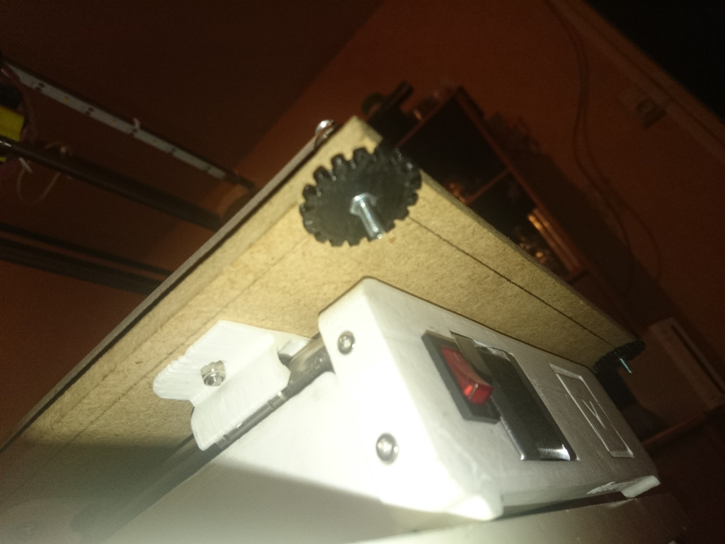

bobotrax Posté(e) Juillet 14, 2016 Posté(e) Juillet 14, 2016 (modifié) Salut, Je l'ai monté comme ça : Tête de vis, le plateau, une rondelle, un écrou, le ressort le, support en mdf, une mollette que j'ai dessiné avec l'empreinte du deuxième écrou dedans. Pour la taille du bout de mdf j'ai pris 23cmx23cm sur 6mm. J'ai centré le plateau alu d'origine (temporairement évidement) pour tracer les trous des pattes de fixations du plateau. Ces trous là je les ai fraisés (je crois que c'est comme ça qu'on dit (j'ai fait un chanfrein pour que la tête pénètre)) pour pouvoir reprendre les vis d'origines.  Après il doit y avoir d'autres montages c'est un exemple regarde sur le forum il y a pleins de posts avec des photos. Modifié (le) Juillet 14, 2016 par bobotrax

vr34 Posté(e) Mars 2, 2017 Posté(e) Mars 2, 2017 (modifié) @plarkass Si tu comptes installer ton plateau juste maintenu par des ressorts contre 4 têtes de vis, la lame d'air de ~1cm entre le plateau et le MDF est largement suffisante. Pas besoin d'isolation supplémentaire de liège (liège inutile dans le montage bobotrax ci dessus). Par contre si ton plateau est en contact, il faut un isolant thermique. vis sur ressorts : + : réglages ; - immobilisation de la sonde au contact du plateau moins simple ; cuvette du plateau avec le temps ; un petit bloc de liège au centre pour immobiliser la sonde au contact du plateau et pour limiter cet affaissement éventuel (?) contact + liège : + installation facile de la sonde confinée au contact du plateau (il suffit de faire une entaille au cutter dans le liège pour la sonde et ses fils) ; - : pas de réglage (quoique, car en fait le liège mou l'accepte). Modifié (le) Mars 2, 2017 par vr34 1
plarkass Posté(e) Mars 2, 2017 Posté(e) Mars 2, 2017 (modifié) Merci @VR34, je vais faire la 2eme contact + liège, j'ai déjà eu des soucis de planéité avec mon plateau d'origine en je ne souhaite pas réitérer.  Du coup, je vais prendre ça : https://fr.aliexpress.com/item/1PC-New-Reprap-NTC-3950-Thermistor-100K-with-1-Meter-wire-for-3D-Printer/32776351861.html?spm=2114.13010208.99999999.262.PRDCHd + https://fr.aliexpress.com/item/2pcs-Reprap-3D-Printer-214x214mm-adhesive-cork-sheets-For-MK2-Heatbed-Hot-Plate-with-tape-214/32742815142.html?spm=2114.13010208.99999999.270.PRDCHd Une questoin bete, pour la gestion de la température, j'aimerais que ce soit le marlin qui le gère. Je vois que certains utilise un réglage extérieur pour la température mais je ne trouve pas ça top top. Car lors d'impression de plusieurs heures, je ne souhaite pas être présent pour arrêter manuellement le lit chauffant. Modifié (le) Mars 2, 2017 par plarkass
