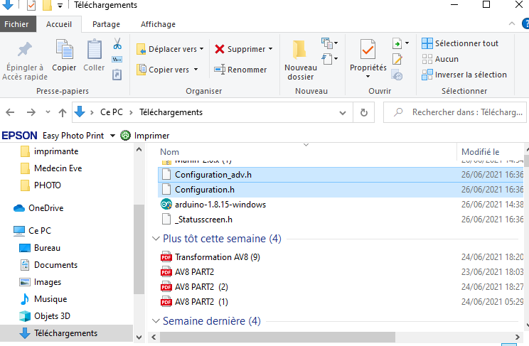

PPAC Posté(e) Juin 26, 2021 Posté(e) Juin 26, 2021 (modifié) Il faut du temps au début ne t'en fait pas. il ne faut pas copier les lien mais bien récupérer les fichiers et les utiliser pour écraser les fichier actuel. De plus au début savoir qu'il faut cliquer sur "Raw" après être allez sur le fichier (n'est pas intuitif) pour au final le télécharger Les voici pris pour toi de https://github.com/MarlinFirmware/Configurations/tree/import-2.0.x/config/examples/Anet/A8 _Statusscreen.hConfiguration_adv.hConfiguration.h Il te faudra les copier là ou il faut pour remplacer les Configuration*.h actuel ... Modifié (le) Juin 26, 2021 par PPAC 2

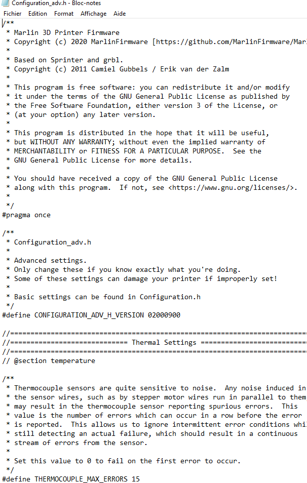

Mares 59400 Posté(e) Juin 26, 2021 Auteur Posté(e) Juin 26, 2021 Merci @PPAC. Honnêtement je m'arrache les cheveux, du charabia pour moi tout ca. Et j'essaye de m'appliquer relit tout vos post trois fois pour ne pas faire de bêtises. Voila les trois fichiers ouvert près à être copié, mais après ou je trouve le "configurations *.h actuel" ?
Lidocain777 Posté(e) Juin 26, 2021 Posté(e) Juin 26, 2021 Dans le même répertoire que Marlin.ino Envoyé de mon IN2023 en utilisant Tapatalk

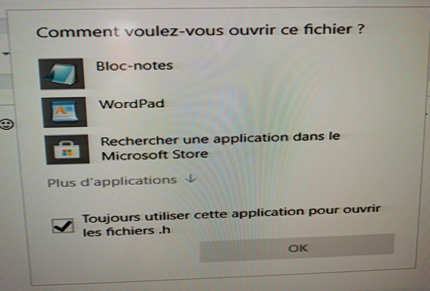

Mares 59400 Posté(e) Juin 26, 2021 Auteur Posté(e) Juin 26, 2021 Est ce cela? Sous marlin? mais maintenant voila ce que j'ai quand j'ouvre les fichiers. Comment voulez vous ouvrir ce fichier? ARF!!!!!!!!!!!!! Vous l'avais dit que je suis une BUSE.

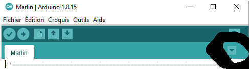

Mares 59400 Posté(e) Juin 26, 2021 Auteur Posté(e) Juin 26, 2021 @PPAC,alors la franchement c est super que tu m'aides ainsi mais je n'ai que (nouvel onglet, renommer, supprimer , onglet précèdent, onglet suivant ou marlin)en cliquant sur la petite flèche de droite. Mais rien de ce que tu indique.

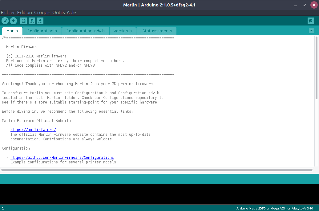

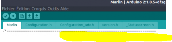

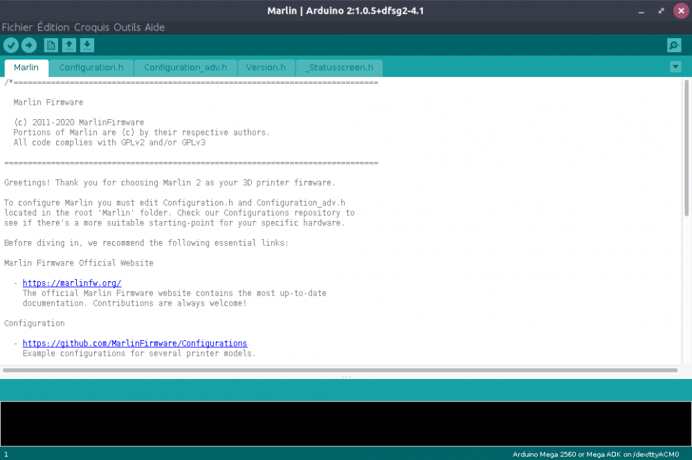

PPAC Posté(e) Juin 26, 2021 Posté(e) Juin 26, 2021 Tu va me faire lancer Arduino IDE non mais vraiment Si tu ouvre bien Arduino IDE depuis le fichier Marlin.ino (ou que depuis arduino IDE tu ouvre le Marlin.ino) chez moi, j'arrive a un truc du genre (cf les onglets) et j'ai les fichiers via la fléche dont je parlé ... mais j'ai pas forcement la même version de arduinoIDE car je suis sous linux ... Bon et je me demande si l'on prend la bonne stratégie d'utiliser les fichier d'exemple comme cela car il y a pas mal de truc a changer ... 1

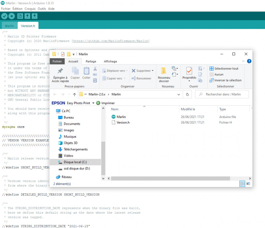

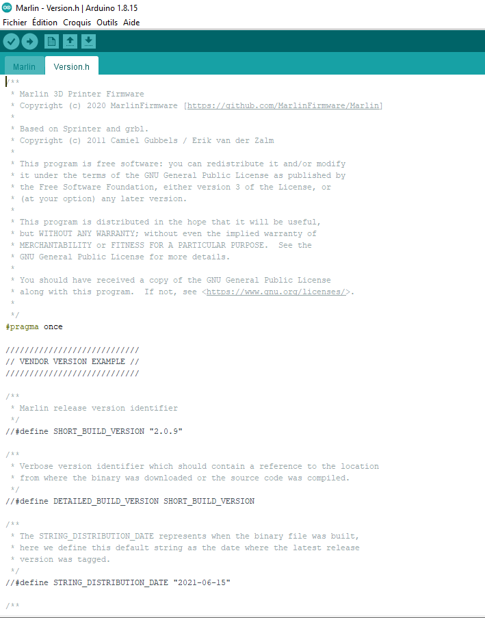

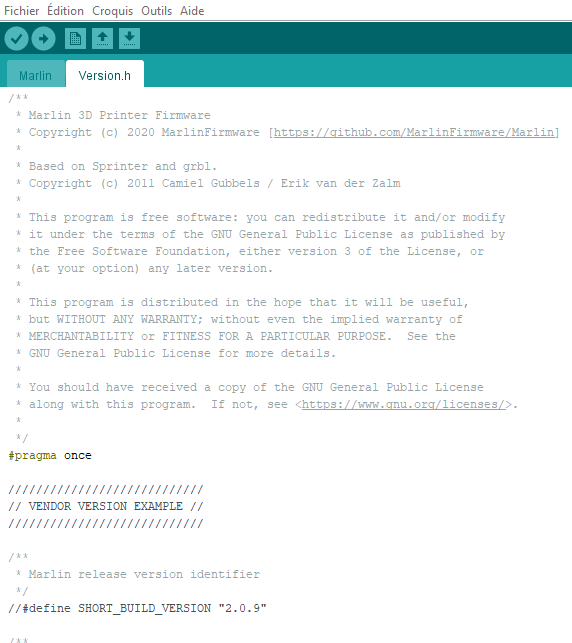

Mares 59400 Posté(e) Juin 26, 2021 Auteur Posté(e) Juin 26, 2021 Voila trouvé. j'ai ca maintenant en cliquant sur version h. j'ai bien la page marlin version h mais pas le reste désolé.
PPAC Posté(e) Juin 26, 2021 Posté(e) Juin 26, 2021 (modifié) Arf .. là je suis perdu ... fait un bout de temps que je n'ai pas utilisé Arduino IDE ... Mais comme il y a @Patave et @Lidocain777 pour aider rien n'est perdu Edit @Mares 59400 Sinon apres avoir bien ouvert le projet marlin, via le menu "fichier", "ouvrir" et aller cherche le Configuration.h ? Edi ... Arf non cela ne cherche a ouvrir que les .ino ... Modifié (le) Juin 26, 2021 par PPAC

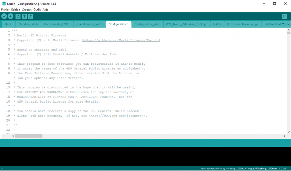

Patave Posté(e) Juin 26, 2021 Posté(e) Juin 26, 2021 Bonjour, je vois que ça bouge ici Alors, pour résumer. Un soft est un ensemble de fichiers .h notamment, regroupés dans un sketch .ino pour arduino Pour le soft Marlin, le sketch est marlin.ino. C'est ce que tu as ouvert Dans la flopée de fichiers, il y en a 2 importants car ils représentent la configuration de ta machine. Configuration.h et Configuration_adv.h Effectivement pour simplifier la tache les constructeurs fournissent leurs fichiers. Mais il faut parfois les modifier en fonction des évolutions que tu apportes. D'abord on va les ouvrir. Pour ça tu ouvres le rep du sketch avec un ctrl+K Et tu selectionnes les 2 fichiers Pardon me CTRL K ouvre un repertoire. Tu fais "ouvrir" normalement tu tombe sur le rep du sketch 1

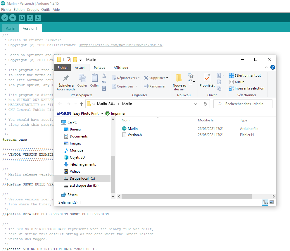

Mares 59400 Posté(e) Juin 26, 2021 Auteur Posté(e) Juin 26, 2021 Attend @Patave. je rebranche tous et recommence depuis le début. Voila c'est ok. J'ai cela.

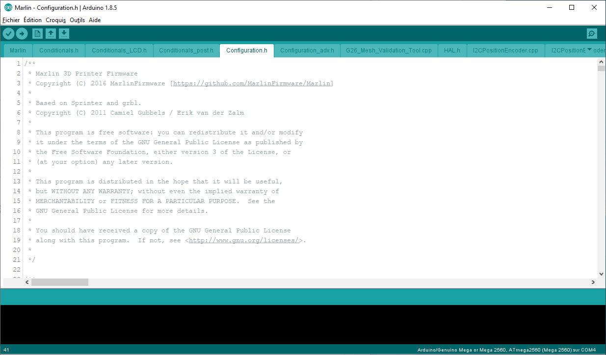

Patave Posté(e) Juin 26, 2021 Posté(e) Juin 26, 2021 Tu dois obtenir ça CTRL + O et selectionne les 2 fichiers config Bon moi je suis en MARLIN 1.9, j'espère qu'on aura pas trop d'écarts
Patave Posté(e) Juin 26, 2021 Posté(e) Juin 26, 2021 Menu fichier, ouvrir Ca touvre une fenetre avec un croquis ou pas ?
Patave Posté(e) Juin 26, 2021 Posté(e) Juin 26, 2021 Ok, on va faire autrement. Normalement quand on ouvre un croquis (ou un sketch) ide ouvre toute l'arbirescence. Toi c'est pas le cas. Du coup on va aller les chercher ces fichiers. Tu vas dans "croquis" ajouter un fichier et tu selectionne Configuration.h A oui , voila le pb, tu n'as pas ouvert le bon sketch
