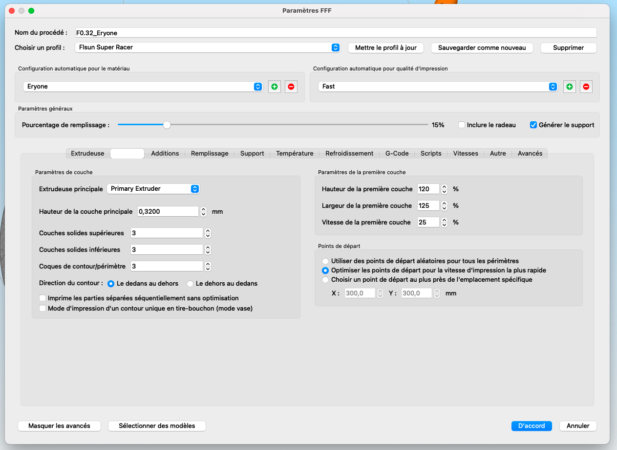

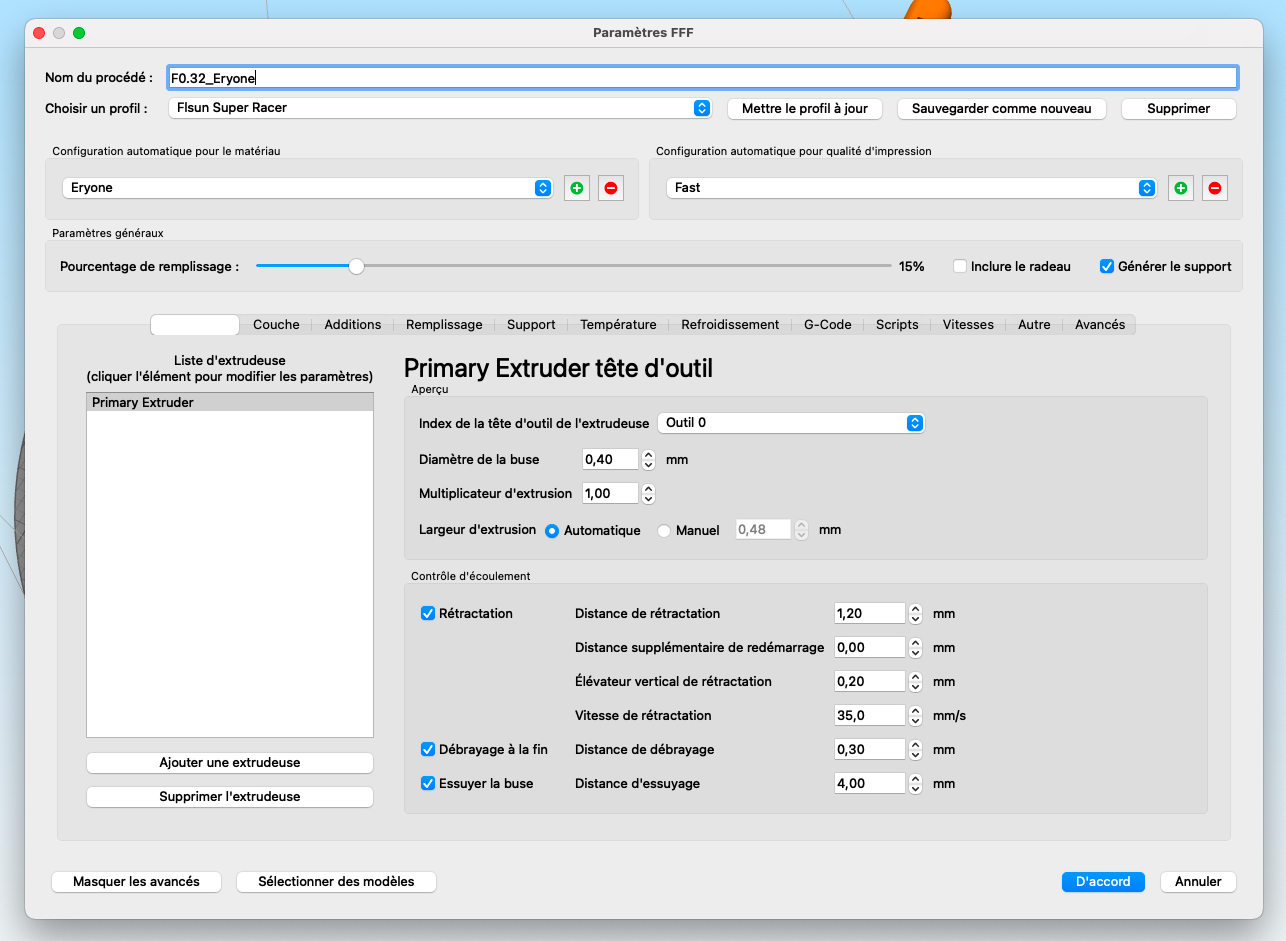

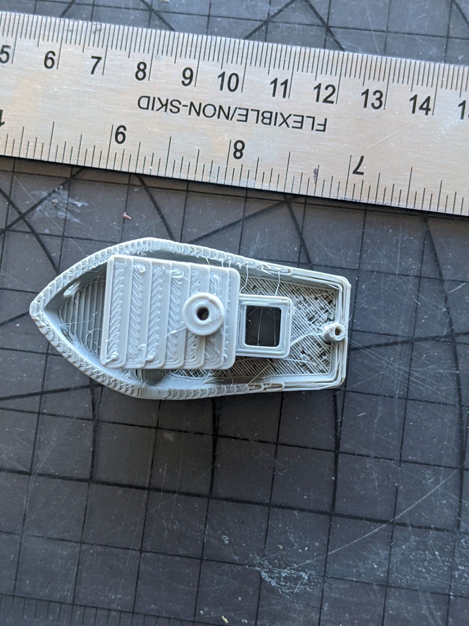

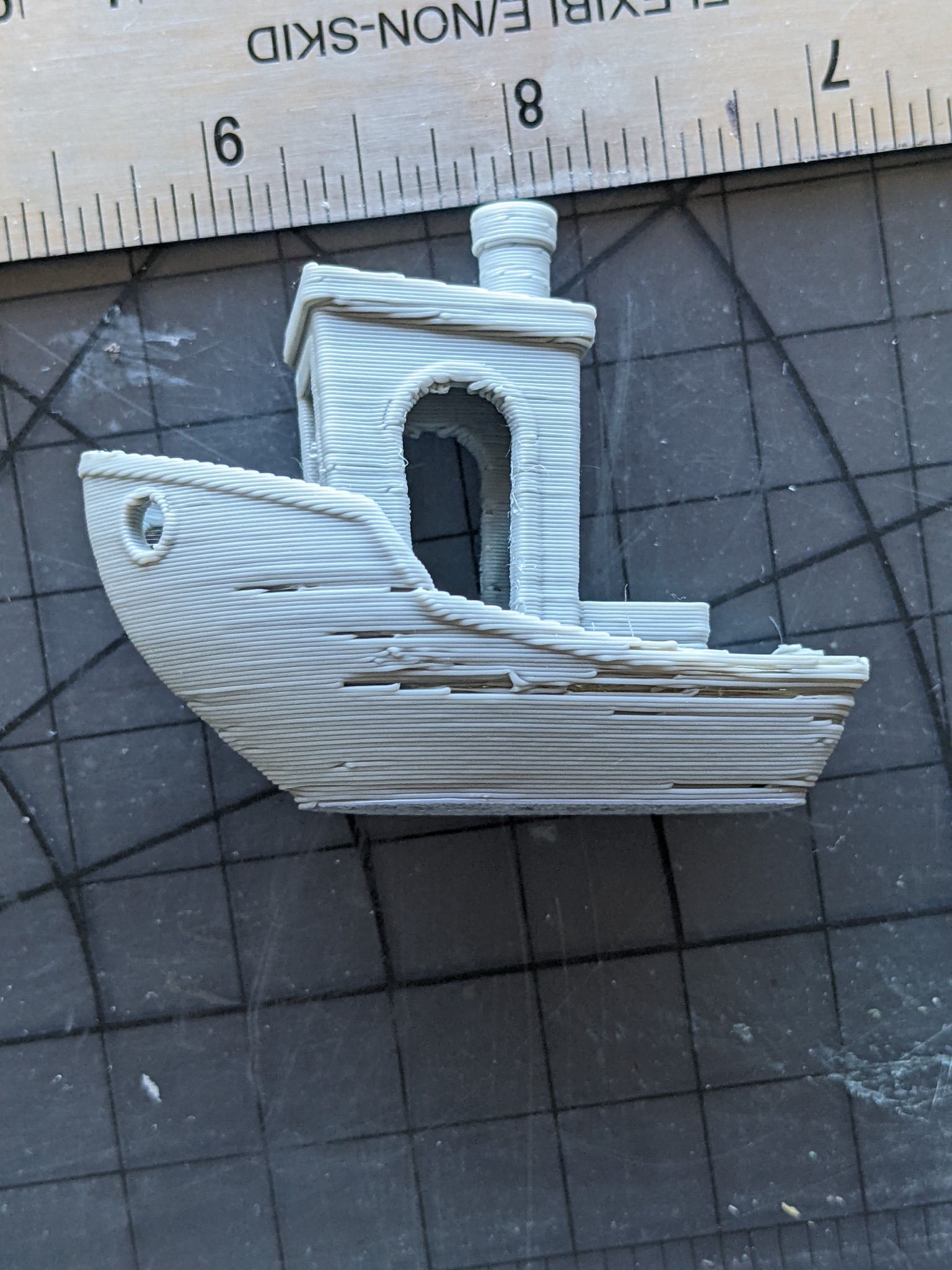

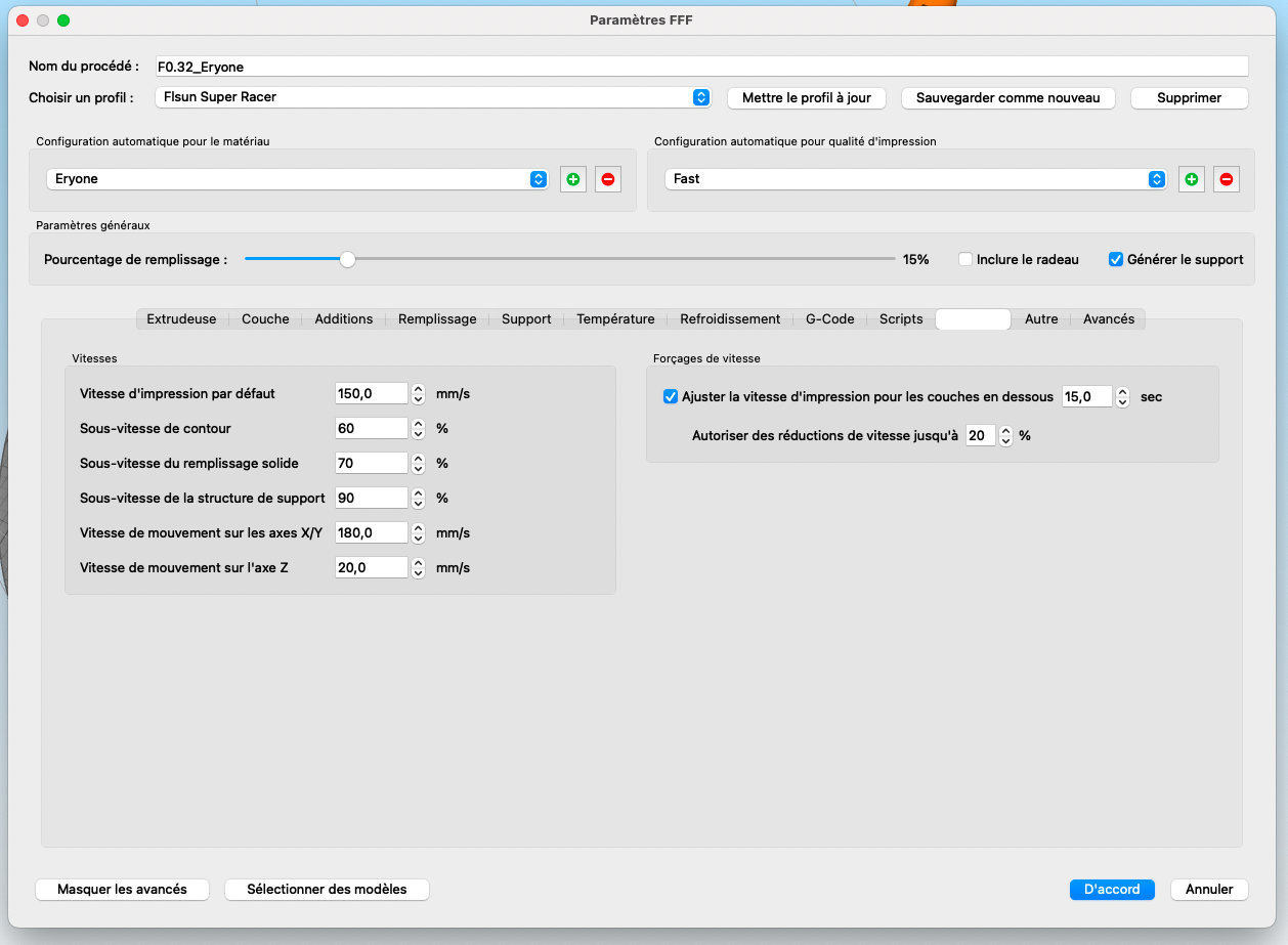

Hello alors j'ai enfin put tester mon direct drive le Bondtech LGX Lite.
J'ai fait un calibrage de l'extrudeur, mais j'ai ce soucis lors de l'insertion du filament (voir video)
Et mon premier benchy est vraiment moche (voir photo)
Température 210 et 70°
Je met mes parametre de simplify
Vous savez pourquoi l'extrudeur fait ce bruit?
L'insertion va trop vite avec l'écran, faut appuyer tranquillement sur le bouton 🙂 Si durant le print tu n'as pas le bruit c'est bon.
Par contre le benchy... on dirait de la sous-extrusion limite bouchage 🤔 le PTFE est à la bonne taille (surtout si t'es pas en full metal) ?
il y a 2 minutes, Motard Geek a dit :
Alors non je ne suis pas en full métal faudrait que j’y passe. Le pfte j’ai utilisé celui fournis avec l’imprimante le blanc. Il me paraissait de la bonne taille
pendant le print je n’ai pas eu le bruit je crois. A revérifier lors du prochain test

Bon, alors c'est un bouchage. Ça m'arrivait souvent avant que je change mon bloc de chauffe/buse par du volcano + heatbreak bi-metal.
