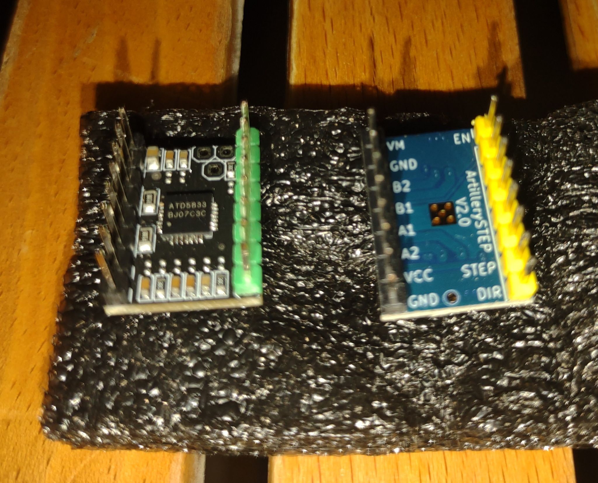

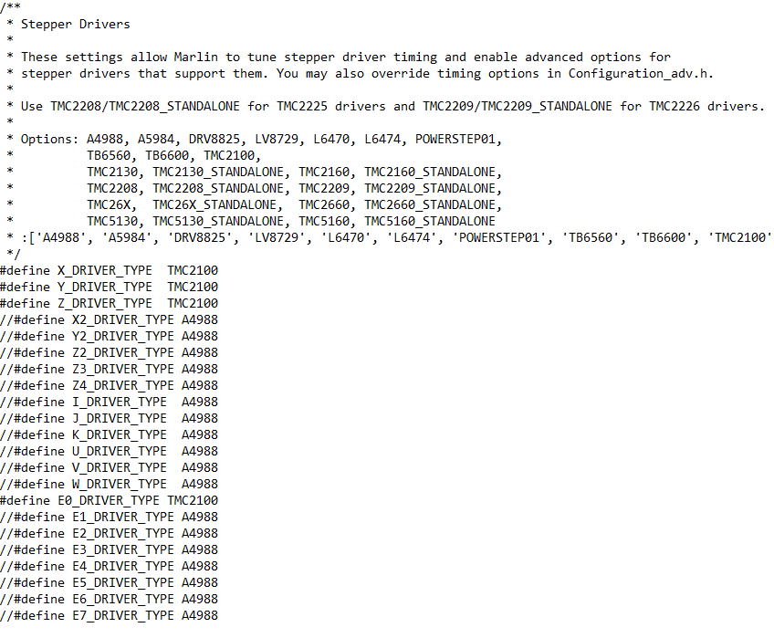

MM17 Posté(e) Mars 14, 2024 Posté(e) Mars 14, 2024 Buongiorno e grazie a tutti per il fantastico lavoro svolto! Scusate se scrivo direttamente in italiano, ma credo sia meglio per una questione di traduzione Ho installato correttamente, e facilmente, sia il firmware LCD che quello per la scheda madre, ma dopo l'installazione compare il messaggio "FAILED TO ENABLE BED LEVELING". Che fare??? Stampante: Artillery X2 System: Marlin 2.0.09.1 Machine: MrMagoonet - Artillery New X2 Board: MKS_GD_V2_tft28_v4.0 Firmware: V27.x Mar 8 2023 in 120 Mhz SPIFlash: Used 96.78% Ho anche un altro problema: ho dovuto sostituire 2 stepper driver, perchè non funzionavano bene. Quelli montati sulla scheda madre erano degli ATD 5833, mentre quelli arrivati sono originali Artillery, e sono dei FS31W01. Ora gli assi su cui sono stati montati si muovono sempre e solo in un verso, sia schiacciando "+" che schiacciando "-" Che fare??? grazie del supporto a tutti! Michele
Daoud333 Posté(e) Mars 14, 2024 Posté(e) Mars 14, 2024 (modifié) il y a 10 minutes, MM17 a dit : Buongiorno e grazie a tutti per il fantastico lavoro svolto! Scusate se scrivo direttamente in italiano, ma credo sia meglio per una questione di traduzione Ho installato correttamente, e facilmente, sia il firmware LCD che quello per la scheda madre, ma dopo l'installazione compare il messaggio "FAILED TO ENABLE BED LEVELING". Che fare??? Stampante: Artillery X2 System: Marlin 2.0.09.1 Machine: MrMagoonet - Artillery New X2 Board: MKS_GD_V2_tft28_v4.0 Firmware: V27.x Mar 8 2023 in 120 Mhz SPIFlash: Used 96.78% Ho anche un altro problema: ho dovuto sostituire 2 stepper driver, perchè non funzionavano bene. Quelli montati sulla scheda madre erano degli ATD 5833, mentre quelli arrivati sono originali Artillery, e sono dei FS31W01. Ora gli assi su cui sono stati montati si muovono sempre e solo in un verso, sia schiacciando "+" che schiacciando "-" Che fare??? grazie del supporto a tutti! Michele Hello Michele, De mémoire ce message d'erreur est normal après flashage car il faut relancer un calibrage du bed avant de pouvoir l'activer car la mémoire a été purgée avec le flash. Pour ton problème de drivers, si ce n'est pas le modèle d'origine FS31W01 (AT2100) il est probable qu'il faille modifier le firmware pour inverser le sens de l'axe. Par contre là il faudra recompiler et reflasher. Modifié (le) Mars 14, 2024 par Daoud333
MM17 Posté(e) Mars 14, 2024 Posté(e) Mars 14, 2024 à l’instant, Daoud333 a dit : Ciao Michele, Dalla memoria questo messaggio di errore è normale dopo il lampeggio perché è necessario riavviare una calibrazione del letto prima di poterlo attivare perché la memoria è stata svuotata con il flash. Per il tuo problema di driver, se non è il modello originale FS31W01 (AT2100) è probabile che dovrai modificare il firmware per invertire la direzione dell'asse. D'altra parte, sarà necessario ricompilare e riflash. Proverò ad eseguire una calibrazione del piatto e verificherò, ieri non ci ho pensato! per il firmware è un bel problema: ho utilizzato quello nella prima pagina di questo forum, quindi non so come poterlo compilare!
Daoud333 Posté(e) Mars 14, 2024 Posté(e) Mars 14, 2024 (modifié) il y a 14 minutes, MM17 a dit : Proverò ad eseguire una calibrazione del piatto e verificherò, ieri non ci ho pensato! per il firmware è un bel problema: ho utilizzato quello nella prima pagina di questo forum, quindi non so come poterlo compilare! Si tu t'y connais un peu en dev, ça va être simple. Il te faudra les sources du firmware Marlin et un environnement de développement (Microsoft VSC). https://www.3djake.fr/info/guide/configurer-le-firmware-marlin-et-le-faire-fonctionner Modifié (le) Mars 14, 2024 par Daoud333
MM17 Posté(e) Mars 14, 2024 Posté(e) Mars 14, 2024 il y a 5 minutes, Daoud333 a dit : Se sai qualcosa di sviluppo, sarà semplice. Avrai bisogno dei sorgenti del firmware e di un ambiente di sviluppo (Microsoft). Purtroppo non saprei da dove iniziare con la programmazione del firmware...
Daoud333 Posté(e) Mars 14, 2024 Posté(e) Mars 14, 2024 (modifié) il y a 25 minutes, MM17 a dit : Purtroppo non saprei da dove iniziare con la programmazione del firmware... Il n'y a que deux choses à changer : le type de drivers et son sens de rotation Le type de drivers c'est ton screenshot. L'ATD5833 semble être un clone de TMC2208/2209 Pour le sens de rotation, c'est dans le même module source je crois. Modifié (le) Mars 14, 2024 par Daoud333
MM17 Posté(e) Mars 14, 2024 Posté(e) Mars 14, 2024 il y a 18 minutes, Daoud333 a dit : Ci sono solo due cose da cambiare: il tipo di driver e il suo senso di rotazione Il tipo di driver è il tuo screenshot. ATD5833 sembra essere un clone di TMC2208/2209 Per quanto riguarda il senso di rotazione, credo che sia nello stesso modulo sorgente. Quet à l’instant, MM17 a dit : Quet Questo segue la parte dei driver. Ma il ATD 5833 è quello che funziona correttamente, il problema è l'altro...
Daoud333 Posté(e) Mars 14, 2024 Posté(e) Mars 14, 2024 il y a 7 minutes, MM17 a dit : Quet Questo segue la parte dei driver. Ma il ATD 5833 è quello che funziona correttamente, il problema è l'altro... L'autre ? J'ai loupé un truc là
MM17 Posté(e) Mars 14, 2024 Posté(e) Mars 14, 2024 il y a 1 minute, Daoud333 a dit : L'autre ? J'ai loupé un truc là Celui de gauche est celui d'origine, il fonctionnait bien avec le firmware, mais il est tombé en panne et je l'ai remplacé. Celui de droite est le nouveau, le FS31W01 qui ne fonctionne pas correctement, mais ne déplace l'axe que dans un sens. (J'essaie d'écrire en utilisant le traducteur, car j'ai remarqué que les messages en italien sont mal traduits )
MrMagounet Posté(e) Mars 14, 2024 Auteur Posté(e) Mars 14, 2024 Il y a 2 heures, MM17 a dit : Buongiorno e grazie a tutti per il fantastico lavoro svolto! Scusate se scrivo direttamente in italiano, ma credo sia meglio per una questione di traduzione Ho installato correttamente, e facilmente, sia il firmware LCD che quello per la scheda madre, ma dopo l'installazione compare il messaggio "FAILED TO ENABLE BED LEVELING". Che fare??? Stampante: Artillery X2 System: Marlin 2.0.09.1 Machine: MrMagoonet - Artillery New X2 Board: MKS_GD_V2_tft28_v4.0 Firmware: V27.x Mar 8 2023 in 120 Mhz SPIFlash: Used 96.78% Ho anche un altro problema: ho dovuto sostituire 2 stepper driver, perchè non funzionavano bene. Quelli montati sulla scheda madre erano degli ATD 5833, mentre quelli arrivati sono originali Artillery, e sono dei FS31W01. Ora gli assi su cui sono stati montati si muovono sempre e solo in un verso, sia schiacciando "+" che schiacciando "-" Che fare??? grazie del supporto a tutti! Michele Salve Michele sono di origine Italiano non c'è problema che scrivi in italiano. Per il messagio questo è che chiede di fare il Auto Bed Leveling del tuo piato. Per il driver si è un driver Artillery non si devez fare niente. il problema è che su la scheda madre del X2 si deve usare un altro tipo du driver si deve fare une modifica sur la scheda madre direttamente.
MM17 Posté(e) Mars 14, 2024 Posté(e) Mars 14, 2024 il y a 3 minutes, MrMagounet a dit : il problema è che su la scheda madre del X2 si deve usare un altro tipo du driver si deve fare une modifica sur la scheda madre direttamente. https://makerex.es/it/electronica/1549-driver-artillery-x2genius-prohornet.html Je me demande pourquoi ils sont vendus comme "pièces détachées" pour l'imprimante à ce stade...
MrMagounet Posté(e) Mars 14, 2024 Auteur Posté(e) Mars 14, 2024 il y a 1 minute, MM17 a dit : https://makerex.es/it/electronica/1549-driver-artillery-x2genius-prohornet.html Je me demande pourquoi ils sont vendus comme "pièces détachées" pour l'imprimante à ce stade... chesti sono driver Artillery originale e devono fonzionare su la X2, ma le ATD5833 non sono driver Artillery originale e questo e strano , puoi fare una foto de la scheda madre ?
