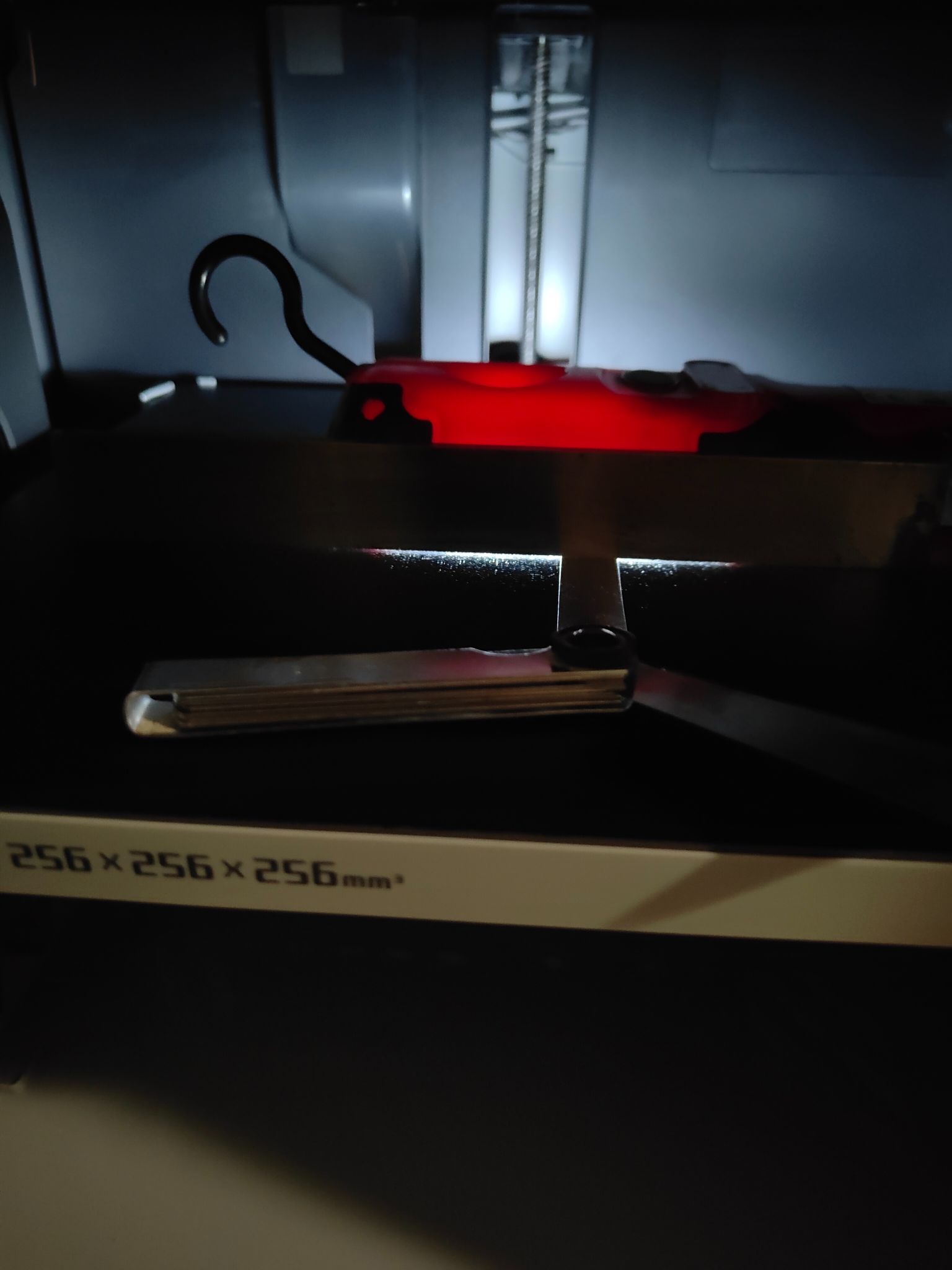

drogendo Posté(e) Février 16, 2023 Posté(e) Février 16, 2023 Il y a 12 heures, Maxxou a dit : J'ai mesuré à froid mon plateau, il a une déformation en banane supérieur de 0.3 (la cale de 0.4 ne passe pas) dans l'autre sens c'est bon. A chaud, je n'ai pas mesuré, peut être qui se redresse, sinon je mettrai du clinquant au milieu du bed pour le redresser. Moi ce qui m'embête le plus, c'est la précision des pièces, obligé de compenser dans Bambulab studio mais je vous rassure ce n'était pas mieux avec la Creality Ender 3 S1 pro (pro ça me fait bien rigoler) Malgré tout je trouve cette Bambulab formidable, je mets dans l'AMS du PLA, de L'ABS et du PETG et sa marche, je me pose pas de question, j'imprime. Je suis curieux de connaitre comment compenser ce type de problème sur un slicer.

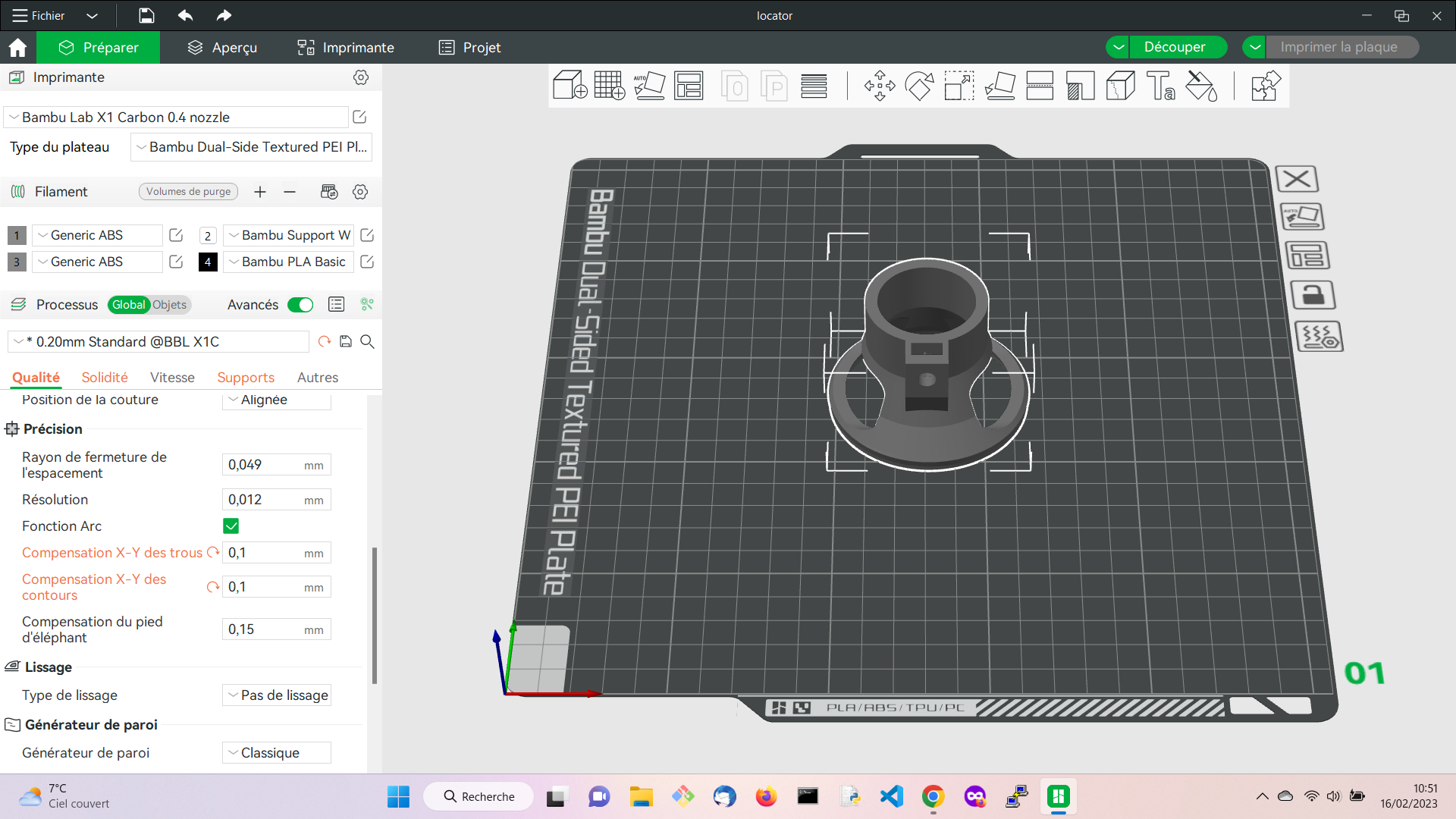

Maxxou89 Posté(e) Février 16, 2023 Posté(e) Février 16, 2023 (modifié) Il y a 2 heures, drogendo a dit : Je suis curieux de connaitre comment compenser ce type de problème sur un slicer. Modifié (le) Février 16, 2023 par Maxxou Compensation qui existe sur tous les slicers
yopla31 Posté(e) Février 16, 2023 Posté(e) Février 16, 2023 Pas compris... Il n'y a que des compensation XY intérieur et extérieur, là, on parle de Z. Pour moi ce défaut devrait être traité par ticket ?!
Maxxou89 Posté(e) Février 16, 2023 Posté(e) Février 16, 2023 il y a 19 minutes, yopla31 a dit : Pas compris... Il n'y a que des compensation XY intérieur et extérieur, là, on parle de Z. Pour moi ce défaut devrait être traité par ticket ?! oui je suis d'accord avec toi concernant le Z mais je pensais sur les dimensions précises en X et Y. Je suis entrain de faire une Sand table et j'ai besoin de précision pour monter mes roulements sur ma machine scara. https://forum.v1e.com/t/scara-coffee-table/33754/35
SR-G Posté(e) Février 16, 2023 Posté(e) Février 16, 2023 Il n'y a que des configuration comme celle là pour le Z (mais c'est bien sûr pour un comportement global sur toute la plaque et pas pour compenser des trous ponctuels à certains endroits du bed, ce qui est fait par le bed leveling et détection des trous). Ici c'est pour compenser un cas précis sur une plaque d'une autre marque, ou trop usée, ou de mauvais réglages, etc. Find the following section in Machine Start G-code: ;===== for Textured PEI Plate , lower the nozzle as the nozzle was touching topmost of the texture when homing == ;curr_bed_type={curr_bed_type} {if curr_bed_type=="Textured PEI Plate"} G29.1 Z-0.04 {endif} And change it to: ;===== for Textured PEI Plate , lower the nozzle as the nozzle was touching topmost of the texture when homing == ;curr_bed_type={curr_bed_type} {if curr_bed_type=="Textured PEI Plate"} G29.1 Z-0.17 ; for Textured PEI Plate <<<<<< (was -0.04) {endif} Have had it as high as -0.2 but that was a little too close. It wasn’t hitting the bed, but it was smashing the lines too much for my taste.

Maxxou89 Posté(e) Février 18, 2023 Posté(e) Février 18, 2023 Le 16/02/2023 at 12:03, Maxxou a dit : oui je suis d'accord avec toi concernant le Z mais je pensais sur les dimensions précises en X et Y. Je suis entrain de faire une Sand table et j'ai besoin de précision pour monter mes roulements sur ma machine scara. https://forum.v1e.com/t/scara-coffee-table/33754/35 je viens de faire une pièce assez précise avec leur filament PLA vendu avec la machine et je suis obligé de compenser de 0.1 en X et Y pour avoir une pièce bonne. Avez vous ce genre de problèmes, je pensais pouvoir faire confiance a leurs filaments et réglages ? merci
yopla31 Posté(e) Février 20, 2023 Posté(e) Février 20, 2023 Je suis plutôt partisan de la compensation en pourcentage pour chaque axe. Ajouter une valeur fixe et identique aux 2 axes ne résoudra uniquement que cette impression. Le principe du calibrage, c'est de déterminer le nombre de pas du moteur pas à pas pour un déplacement défini. Ce qui équivaut à appliquer un % à chaque axe. Il est évident qu'ajouter 0.1 a une valeur en X de 10, et ajouter cette même valeur à une valeur de 100 en Y, ne peut pas être la solution pour un cube de 10x10x10 !!

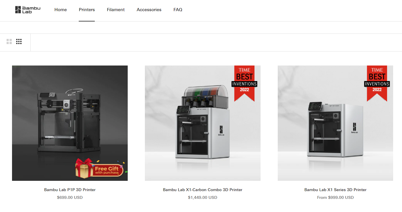

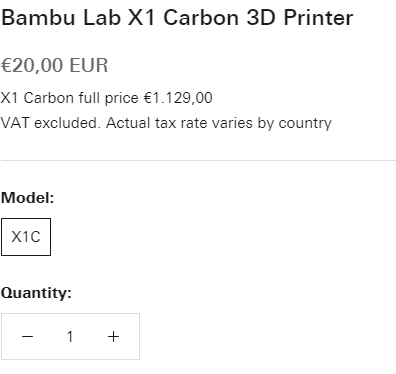

greguy Posté(e) Février 23, 2023 Posté(e) Février 23, 2023 Il semblerait que le modèle X1 ne soit plus vendu. Sur le site bambu je viens de voir uniquement la possibilité de commander la X1C, X1C combo et P1P. La P1P aurait elle mangé la X1?
Aezio Posté(e) Février 23, 2023 Auteur Posté(e) Février 23, 2023 (modifié) On voit la X1C mais plus possible de sélectionner la X1 tout court, mais ça fait maintenant un moment qu'il n'y a pas eu la possibilité de la commander ou même une date approximative. Soit ils ont réduit/coupé la production pour augmenter la production des P1P, soit ils ont vu le succès de la P1P et ont décidé de ne plus en produire étant donné qu'elles étaient toutes les deux dans une gamme de prix assez proche. Sur la page Bambu Lab X1 Series 3D Printer le titre a été mis à jour : Modifié (le) Février 23, 2023 par Aezio

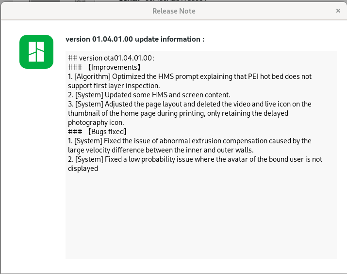

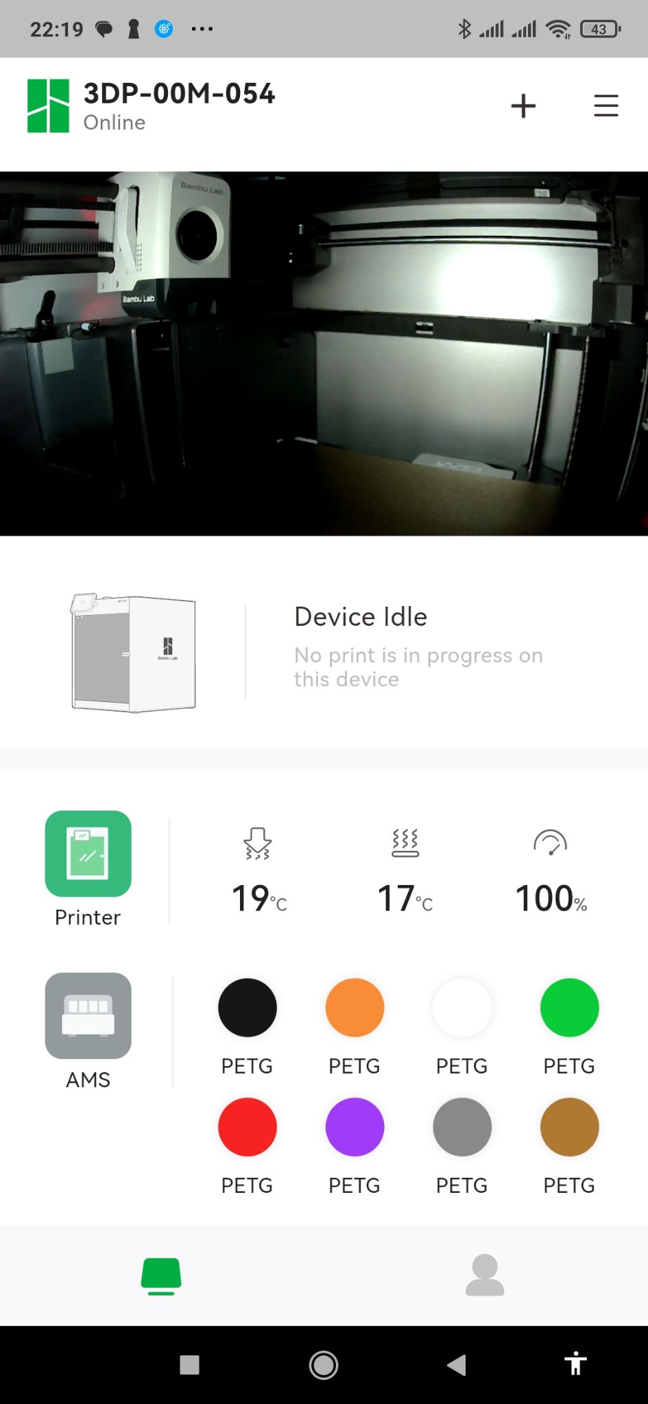

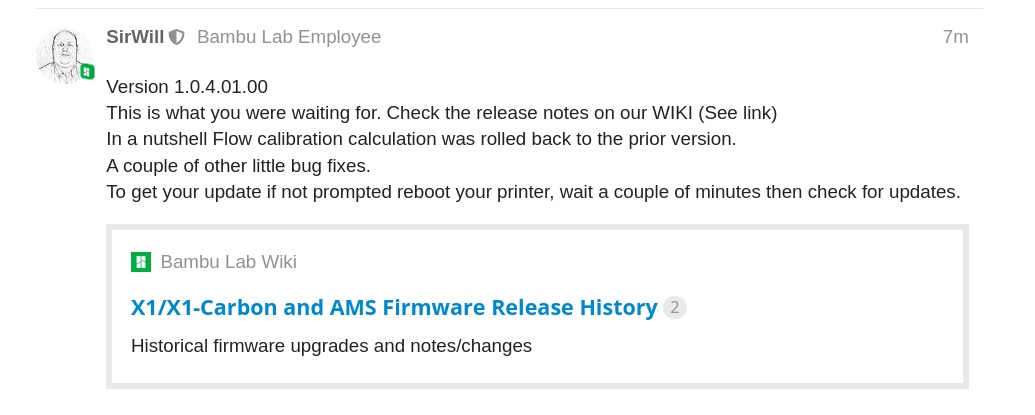

Vsetin Posté(e) Février 27, 2023 Posté(e) Février 27, 2023 (modifié) Depuis la mise à jour du micro-code cet après-midi ma camera ne marche plus (connection failled), et peut-être aussi l'inspection de la 1ère couche n'est plus supportée. Quelqu'un à t-il le même problème que moi? Modifié (le) Février 27, 2023 par Vsetin
Aezio Posté(e) Février 27, 2023 Auteur Posté(e) Février 27, 2023 (modifié) Est-ce que par hasard tu n'aurais pas eu le même soucis que d'autres à savoir que ton profil par défaut sur Bambu Studio est celui de la P1P et pas celui de la X1C ? Edit : je n'avais pas vu qu'il s'agissait d'une toute une nouvelle mise à jour, ce n'est peut-être pas lié à ce que j'ai dit. Modifié (le) Février 27, 2023 par Aezio
Vsetin Posté(e) Février 27, 2023 Posté(e) Février 27, 2023 Merci pour ta réponse, mais c'est bien la X1 Carbon mon profil, j'ai vérifié suite à ta réponse, je pense que c'est la mise à jour, avant ça elle fonctionnait très bien, dès installation de la maj, là plus de caméra ni inspection de la 1ère couche.
SR-G Posté(e) Février 27, 2023 Posté(e) Février 27, 2023 X1/X1-Carbon and AMS Firmware Release History OTA version 01.04.01.00 (20230227) 【Improvements】 1. [Algorithm] Optimized the HMS prompt explaining that the PEI build plate does not support first layer inspection. 2. [System] Updated some HMS and screen content. 3. [System] Adjusted the page layout and deleted the video and live icon on the thumbnail of the home page during printing, only retaining the delayed photography icon. 【Bugs fixed】 1. [System] Fixed the issue of abnormal extrusion compensation caused by the large velocity difference between the inner and outer walls. 2. [System] Fixed a low probability issue where the avatar of the bound user is not displayed.
julienf62 Posté(e) Février 27, 2023 Posté(e) Février 27, 2023 casse couile j'ai pas la video sur mon smartphone xiaomi note 10 je comprend pas pourquoi, j'ai tester sur un smartphone bas de gamme et tout est ok. j'ai déja essayer de delete et lui donner tout les droit d'utilisation ...
SR-G Posté(e) Février 27, 2023 Posté(e) Février 27, 2023 Update faite sur X1C de mon côté ce soir, pas de soucis à déplorer à priori. La vidéo est opérationnelle sur Bambu Handy sur un XIAOMI REDMI 9 PRO. 1
