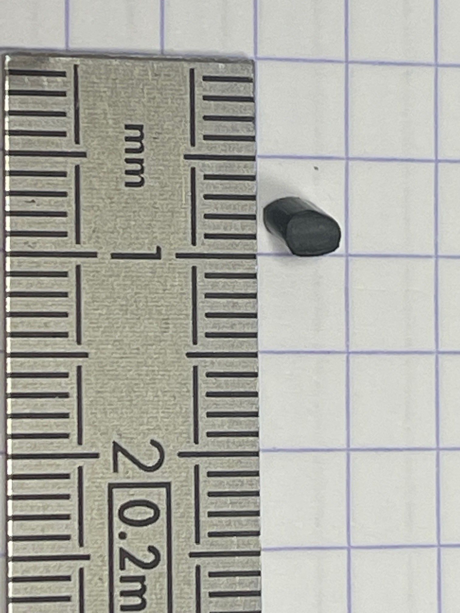

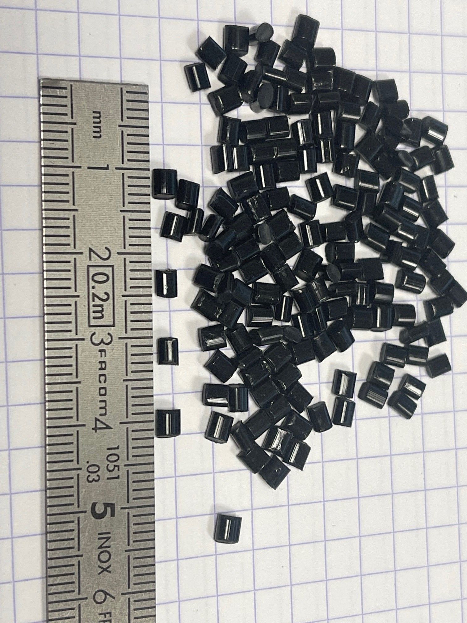

divers Posté(e) Avril 6, 2023 Partager Posté(e) Avril 6, 2023 @Funboard29 tu as le droit en tant que particulier d'estimer tout connaitre et penser que c'est du Pipeau. Moi je te parle en tant que professionnel qui en transforme des centaines de tonnes pour faire des pièces de sécurité pour l'industrie de la moto, du médical et d'autres domaines pointus. C'est dommage que tu mélanges ou confondes les thermodur et les thermoplastiques, les tissus de carbone et les fibres de carbone. Comme on s'éloigne du sujet, il est préférable de revenir au sujet : les Bambu lab. 1 1 Lien vers le commentaire Partager sur d’autres sites More sharing options...
Funboard29 Posté(e) Avril 6, 2023 Partager Posté(e) Avril 6, 2023 C'est toi qui mélange des bouts de fibre à du thermoplastique, c'est là-dessus que nous ne sommes pas d'accord. Quand au mélange des fibres de carbone et du tissu tu méconnais totalement le sujet. Le tissu de carbone c'est de la fibre de carbone organisée en trames et en chaînes, 1/1, 1/2, 2/2 etc. C'est cette structuration imbibée de résine qui réalise la résistance mécanique. Des bouts de fibre mélangé à du PLA, PETG ou ce que tu veux ne sera pas plus solide, comme l'a souligné DzzD c'est même le contraire. Dès que l'on prononce le mot carbone, ça fait vendre. C'est un produit pour gogos. Même si c'est inutile, si ça coute cher et si ça bouffe les buses. Lien vers le commentaire Partager sur d’autres sites More sharing options...
DzzD Posté(e) Avril 6, 2023 Partager Posté(e) Avril 6, 2023 Il y a 5 heures, divers a dit : Comme on s'éloigne du sujet, il est préférable de revenir au sujet : les Bambu lab. Oui d'autant plus que finalement en relisant les posts je crois qu'on est à peu pres tous d'accord à peu de chose, mais le diable est dans les détails , si je résume même si il s'agit de fibre très courtes elles n'auront pas d'interet car "cantonées" dans une seule ligne imprimée pour @Diver et pour @Funboard29 et moi-même, bhe même si par magie elles se dispersaient après impression elles seraient trop courtes pour avoir le moindre effet mecanique. Pour en revenir à la Bambulab, je vais/voudrais tester le TPU via l'AMS, tout le monde et Bambulab aussi dit qu'il ne faut pas (ptetre pour ça que j'ai tellement envie d'essayer ), bref si qqun a de l'expérience dessus je suis preneur, je vais quans même remplacer le PTFE standard par du PTFE-Capricorn pour aider un peu (diamètre inférieur et plus glissant : moins de zigzag du filament dans le PTFE, moins d'effet ressort) et tester juste avec du 95A donc pas vraiment trés élastique. QQun a testé avec succès ? les endroits qui m'inquietent sont le Hub et les entraineurs dans l'AMS.... le reste y'a pas de raison Lien vers le commentaire Partager sur d’autres sites More sharing options...
