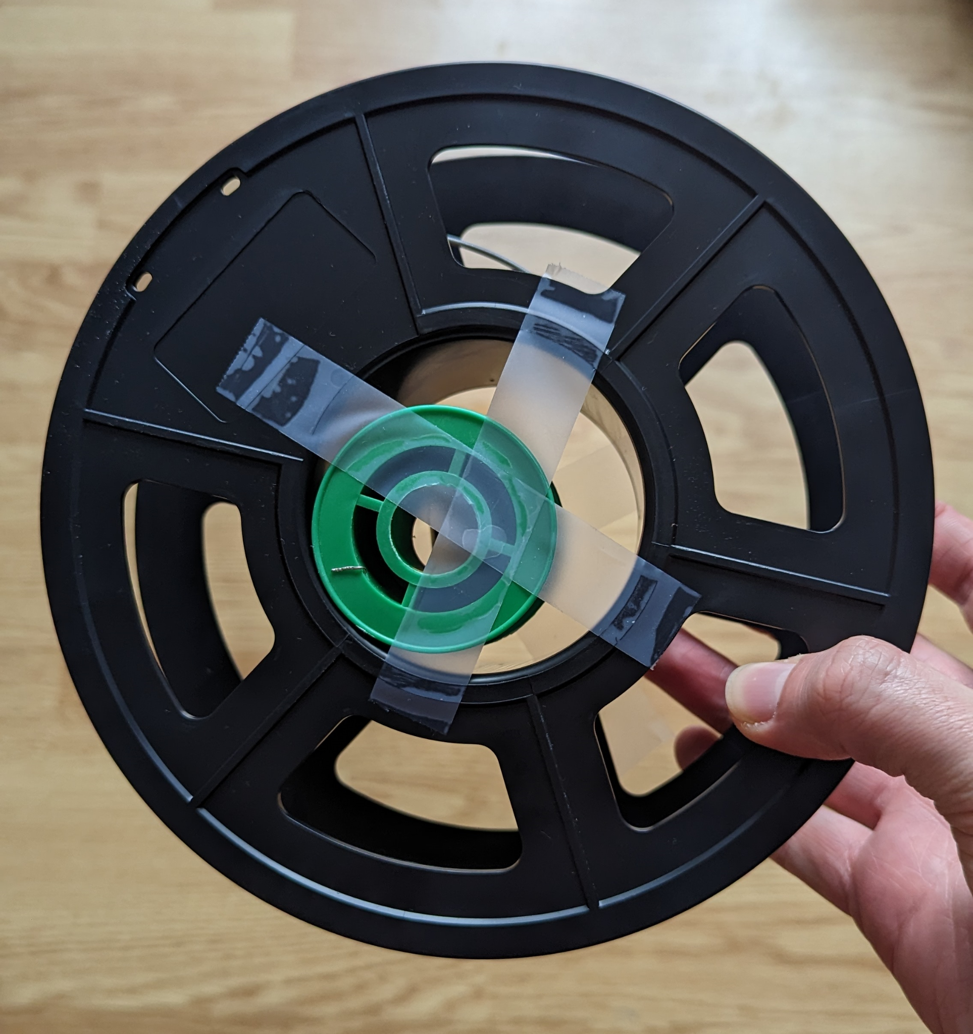

Aezio Posté(e) Février 4, 2023 Auteur Partager Posté(e) Février 4, 2023 J'ai aussi eu des soucis avec les bobines SUNLU quand elles sont quasiment vides. Étant donné que le corps des bobines est léger, quand la bobine est quasiment vide et que l'imprimante charge le filament, la bobine va tourner assez vite, ce qui va faire sortir la bobine de son logement et bloquer tout le système. J'ai réussi en pleine impression à ajouter du poids dans le moyeu de la bobine (j'ai mis une bobine de fil d'étain et une grosse pile LR14 bloquées avec du scotch ), ça a tenu un peu plus longtemps mais j'ai quand même du stopper un peu plus tard. Et ce n'est pas lié à cette bobine en particulier, ça me le fait avec toutes les bobines SUNLU de cette forme. 3 Lien vers le commentaire Partager sur d’autres sites More sharing options...
SR-G Posté(e) Février 4, 2023 Partager Posté(e) Février 4, 2023 Je veux pas dire mais... avoir une imprimante 3D et se retrouver à mettre du scotch sur une bobine d'étain, plutôt que de passer des heures à modéliser une forme complexe parfaitement adaptée au moyeu (et qui aurait pu ensuite être rempliée proprement avec du sable ou autre chose) ?! Hérétique, va, au bûcher ! 5 Lien vers le commentaire Partager sur d’autres sites More sharing options...
drogendo Posté(e) Février 4, 2023 Partager Posté(e) Février 4, 2023 Il y a 3 heures, Aezio a dit : J'ai aussi eu des soucis avec les bobines SUNLU quand elles sont quasiment vides. Étant donné que le corps des bobines est léger, quand la bobine est quasiment vide et que l'imprimante charge le filament, la bobine va tourner assez vite, ce qui va faire sortir la bobine de son logement et bloquer tout le système. J'ai réussi en pleine impression à ajouter du poids dans le moyeu de la bobine (j'ai mis une bobine de fil d'étain et une grosse pile LR14 bloquées avec du scotch ), ça a tenu un peu plus longtemps mais j'ai quand même du stopper un peu plus tard. Et ce n'est pas lié à cette bobine en particulier, ça me le fait avec toutes les bobines SUNLU de cette forme. En réalité je suis pas trop étonné de ce problème, Bambu lab a développé l'AMS pour leurs bobines et des qu'on va hors modèle d'origine on a de belle surprise. Pas bête la technique du poids supplémentaire. Pour éviter tout problème je pense juste qu'il faut des bobines qui imite le poids et diamètre des bobines Bambu, il y a déjà les print pour aider mais je présume que c'est impossible pour certaine bobine comme la tienne. Lien vers le commentaire Partager sur d’autres sites More sharing options...

Aezio Posté(e) Février 4, 2023 Auteur Partager Posté(e) Février 4, 2023 Il y a 8 heures, SR-G a dit : Je veux pas dire mais... avoir une imprimante 3D et se retrouver à mettre du scotch sur une bobine d'étain, plutôt que de passer des heures à modéliser une forme complexe parfaitement adaptée au moyeu (et qui aurait pu ensuite être rempliée proprement avec du sable ou autre chose) ?! Hérétique, va, au bûcher ! C'est justement pour revenir aux origines et se rappeler d'où on vient, elles sont bien ces imprimantes mais on en oublie le côté bidouille et instinctif ! Mais oui j'y ai pensé, et de toute façon ça va devenir urgent, j'en ai remis une nouvelle dessus ! 1 Lien vers le commentaire Partager sur d’autres sites More sharing options...

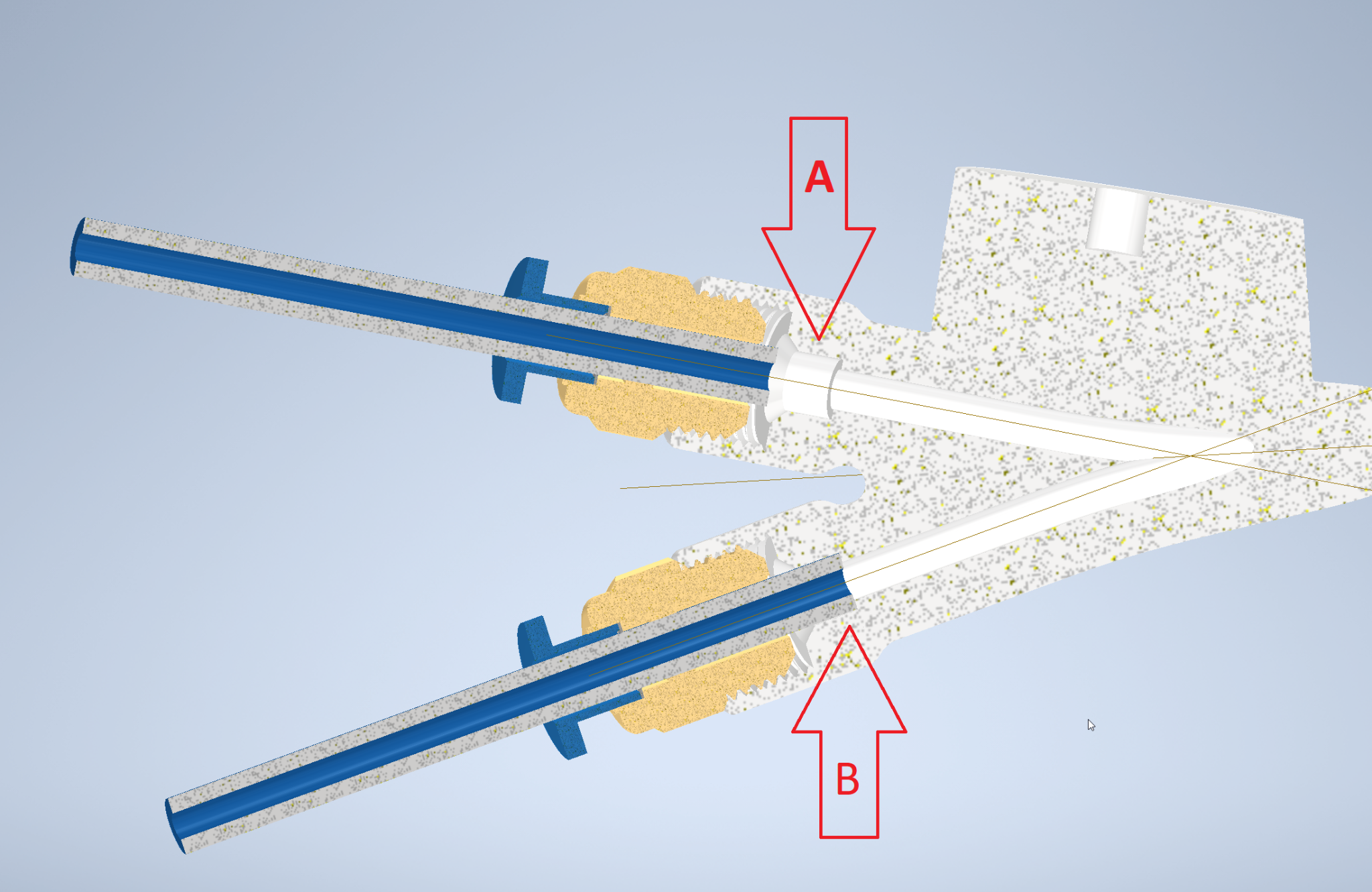

yopla31 Posté(e) Février 10, 2023 Partager Posté(e) Février 10, 2023 J'ai essayé d'illustrer le montage : Avant toute explications, tu m'excuseras, je te parlais de PC4-M6, mais c'est du PC4-M10 qui est utilisé. Sur la flèche A identifiant le chemin (venant de l'AMS), j'ai volontairement représenté le PTFE mal engagé, ,contrairement au chemin identifié par la flèche B, où le PTFE est engagé jusqu'à la butée interne. Si le PTFE n'est pas en butée, ton filament a toutes les chances de buter à ce niveau ! Donc sur les 3 orifices, le PTFE doit traverser le raccord pour venir s'appuyer sur le décrochement interne. Il faut, côté, imprimante et si je me souviens de mon installation, libérer un peu le PTFE de ce côté en enlevant le clip à l'intérieur de l'imprimante, sans trop diminuer la longueur à l'intérieur de la X1C (cf cette vidéo) Lien vers le commentaire Partager sur d’autres sites More sharing options...

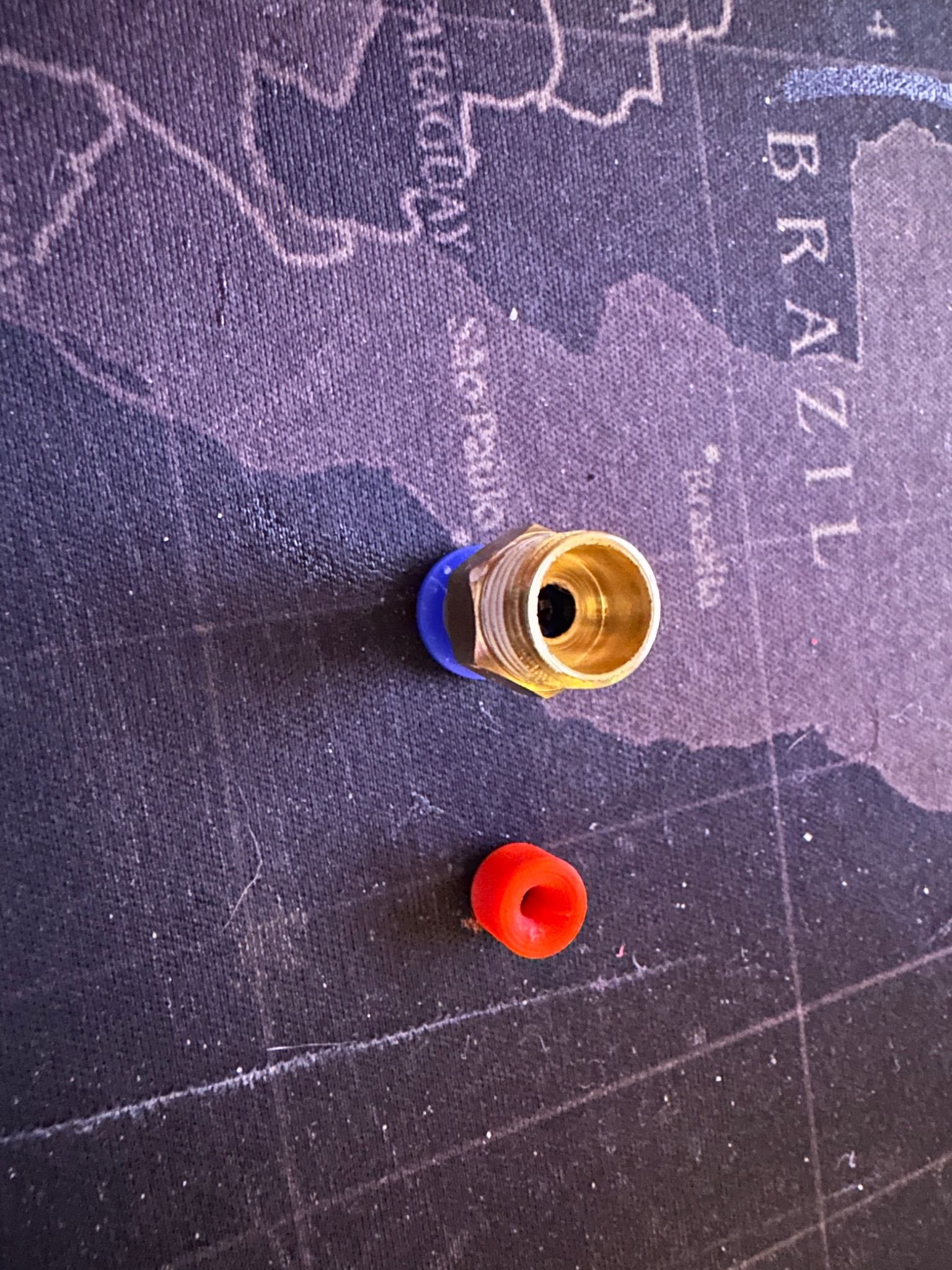

onishin Posté(e) Février 10, 2023 Partager Posté(e) Février 10, 2023 (modifié) je dois pas avoir les meme PC4-M10 comme je le pensais. Avec mes PC4-M10, le PTFE ne traverse pas . Il est se stop au milieu et j'ai un gros vide ( que j'ai comblé avec un piece sur mesures ) Modifié (le) Février 10, 2023 par onishin Lien vers le commentaire Partager sur d’autres sites More sharing options...

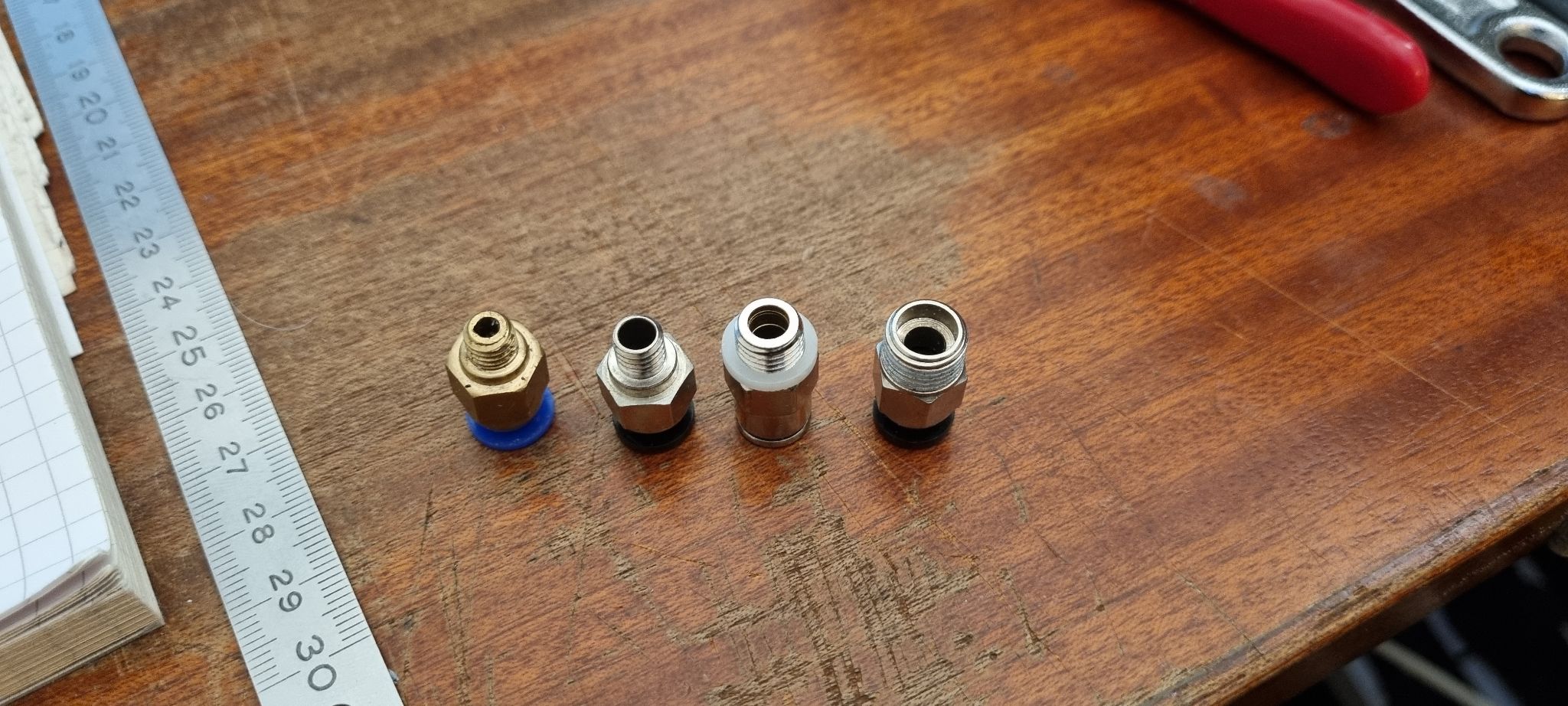

yopla31 Posté(e) Février 10, 2023 Partager Posté(e) Février 10, 2023 De gauche à droite : du M6 non-traversant, du M6 traversant, du M8 traversant et du M10 traversant. Ce dernier a une cavité moins importante que le tien, et le PTFE doit mieux suivre le cheminement et s'emboite sans problème. Ton problème est résolu avec ta pièce ajoutée ? 1 Lien vers le commentaire Partager sur d’autres sites More sharing options...
