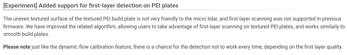

SR-G Posté(e) Aout 18, 2023 Posté(e) Aout 18, 2023 (modifié) Pour le LIDAR : - seule la X1C en dispose (la X1 n'est plus commercialisée) - le LIDAR fonctionne parfaitement sur les plaques non texturées (cool plate, engineering plate, ...) - mais ne fonctionne pas du tout sur les plaques PEI (il est conseillé de le désactiver) - le tout dernier firmware (1.06.01.00) releasé il y a quelques jours (voir historique ici : https://wiki.bambulab.com/en/x1/manual/X1-X1C-AMS-firmware-release-history) apporte un support expérimental pour LIDAR + plaques texturées PEI (çà n'a pas l'air encore abouti, et il n'y a pas encore de retours concrets à ma connaissance) Concernant une imprimante "XL", çà a été évoqué de nombreuses fois dans différents topics (dont celui ci, je pense) - voir par exemple ici (mais le titre de ce topic n'a rien à voir ...) : Modifié (le) Aout 18, 2023 par SR-G

SR-G Posté(e) Aout 18, 2023 Posté(e) Aout 18, 2023 Attention, car ... tout a toujours bien fonctionné ! Même sur les anciens firmwares, LIDAR activé sur plaque PEI : - le mécanisme de détection était exécuté (normal) - mais tombait en erreur "silencieusement" (i.e., sans retour écrans, sans retour Bambu Studio, ...) = invisible pour l'utilisateur - et l'impression se faisait comme si de rien n'était (avec les valeurs par défaut - qui sont en général suffisantes / très bonnes)
Zetif Posté(e) Aout 18, 2023 Posté(e) Aout 18, 2023 Ok, merci pour cette réponse. Effectivement, vu que mes impressions se sont bien déroulée, j'ai supposé que le lidar fonctionnait. Effectivement, pour voir si ca marche, il faudrait qu'une impression foire et que le lidar s'en aperçoive.
