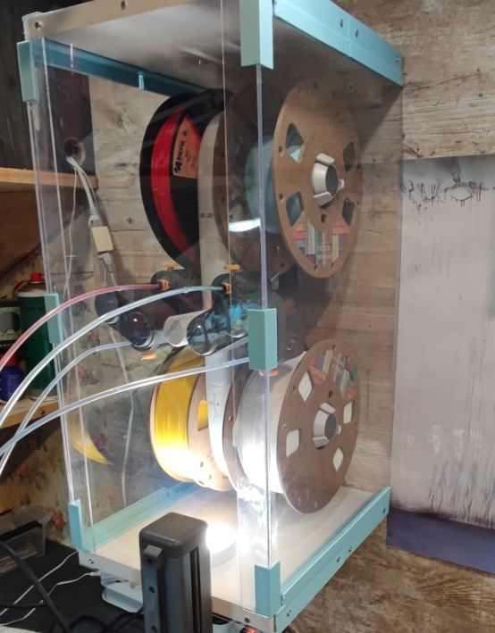

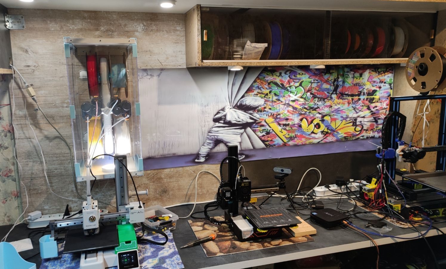

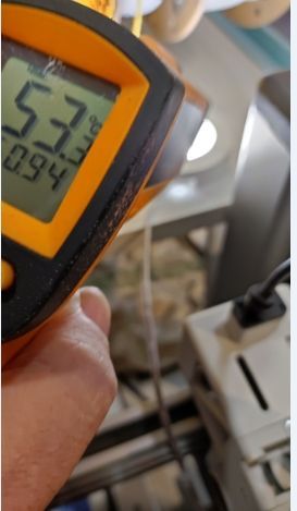

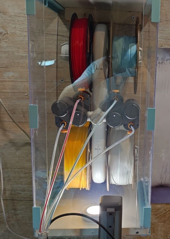

medmed Posté(e) Janvier 8, 2024 Posté(e) Janvier 8, 2024 Je n'ai plus d'inquiétude à laisser les bobines sur l'ams. je l'ai entieriement caréné avec du plexiglas.. Les cotés en plexi sont sur des rails que j'ai imprimés. Il suffit de fair glisser un coté ou l'autre, pour insérer ou retirer les bobines. J'ai ajouté une lampe led à l'intérieur de l'ams, parce qu'elle chauffe . Je pense que c'est suffisant pour éliminer une partie de l'humidité dans ce petit espace si la lampe reste allumée plusieurs heures. 4
