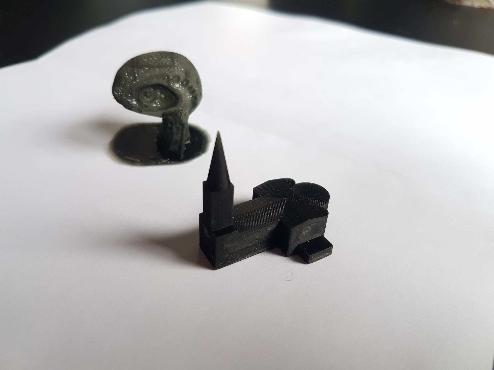

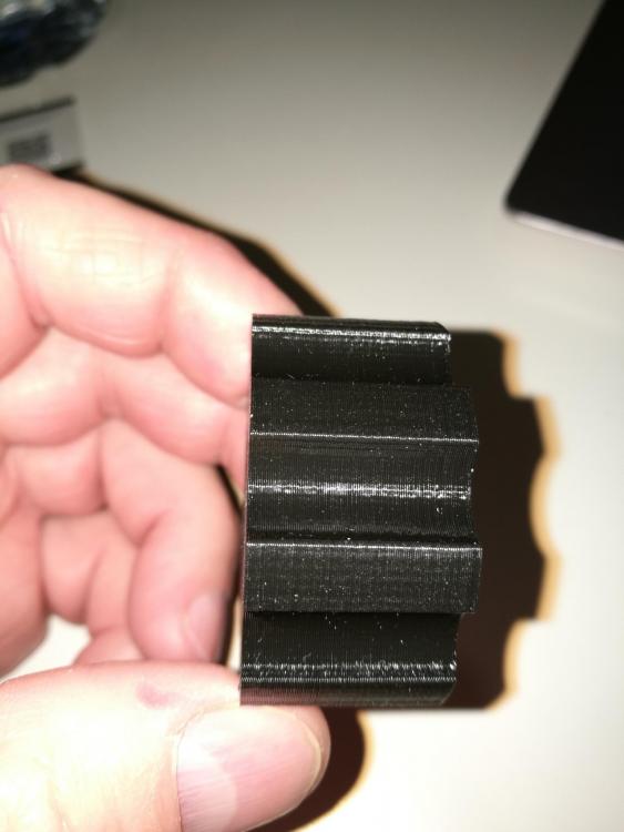

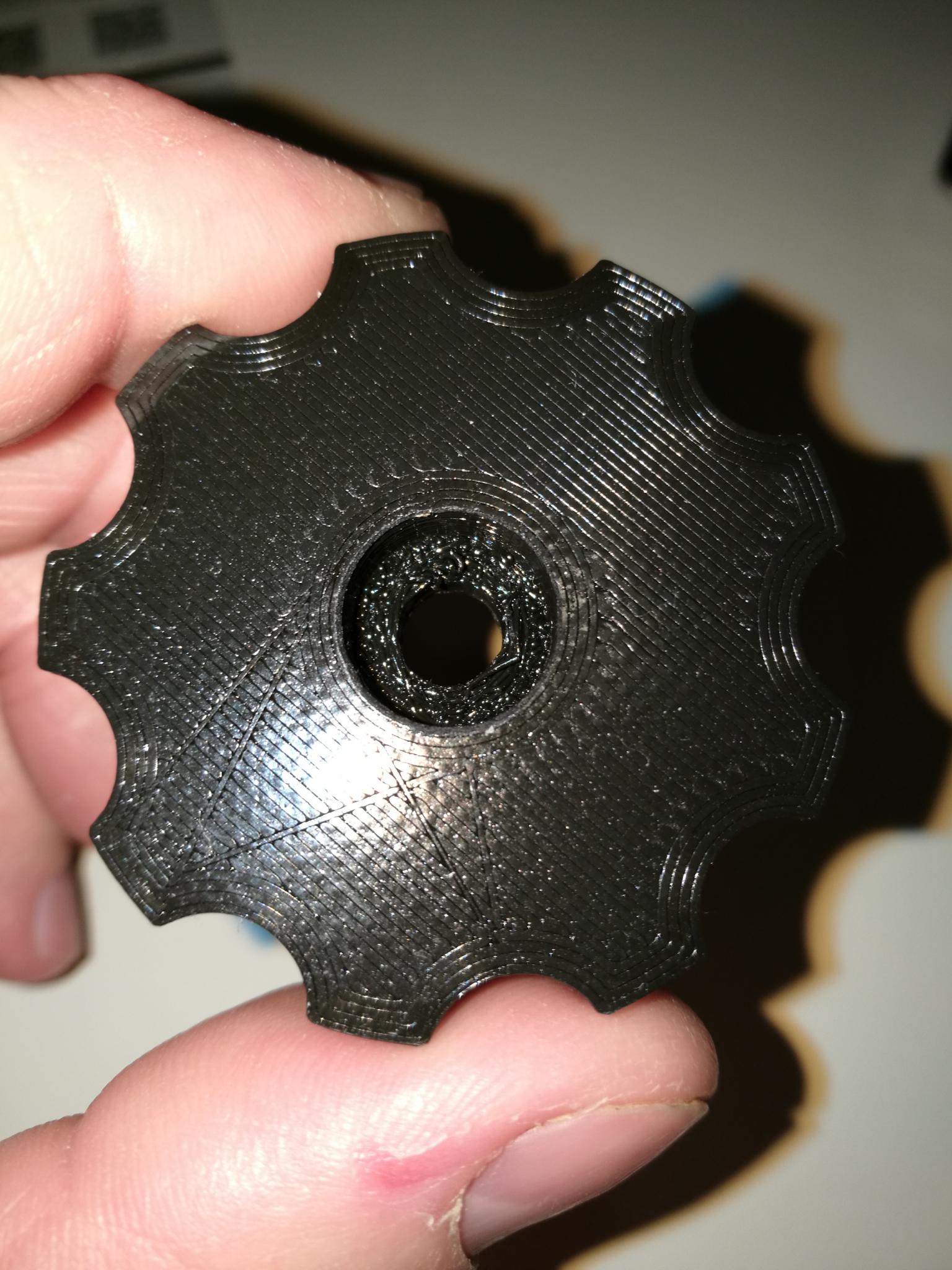

Bonsoir à tous,
voici mon tout premier print, machine reçue avec le Pere Noel
je dirais que c'est pas mal mais je ne suis pas un spécialiste,
merci alors de me dire ou sont les défauts et comment les améliorer
également mon diamètre fait 17,8 pour 18 dessiné comment puis je améliorer ces dimensions
face plateau
face du dessus
et le coté

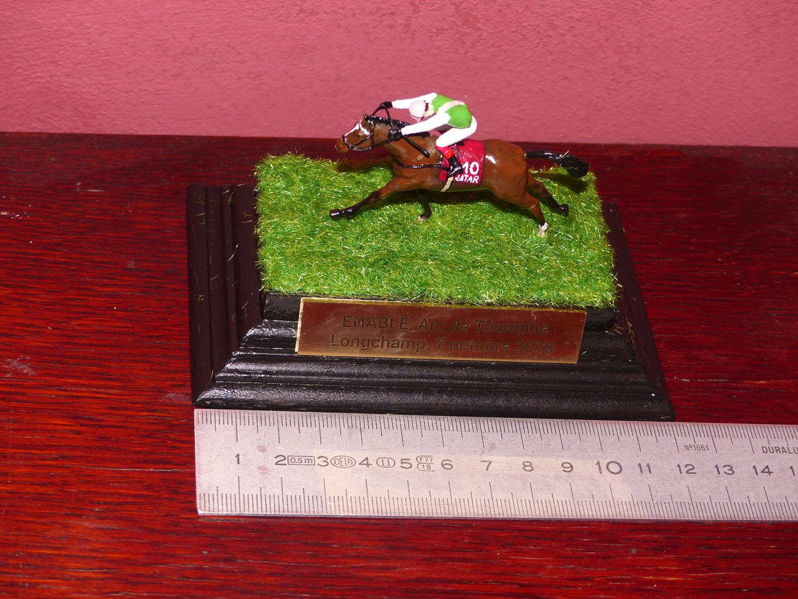

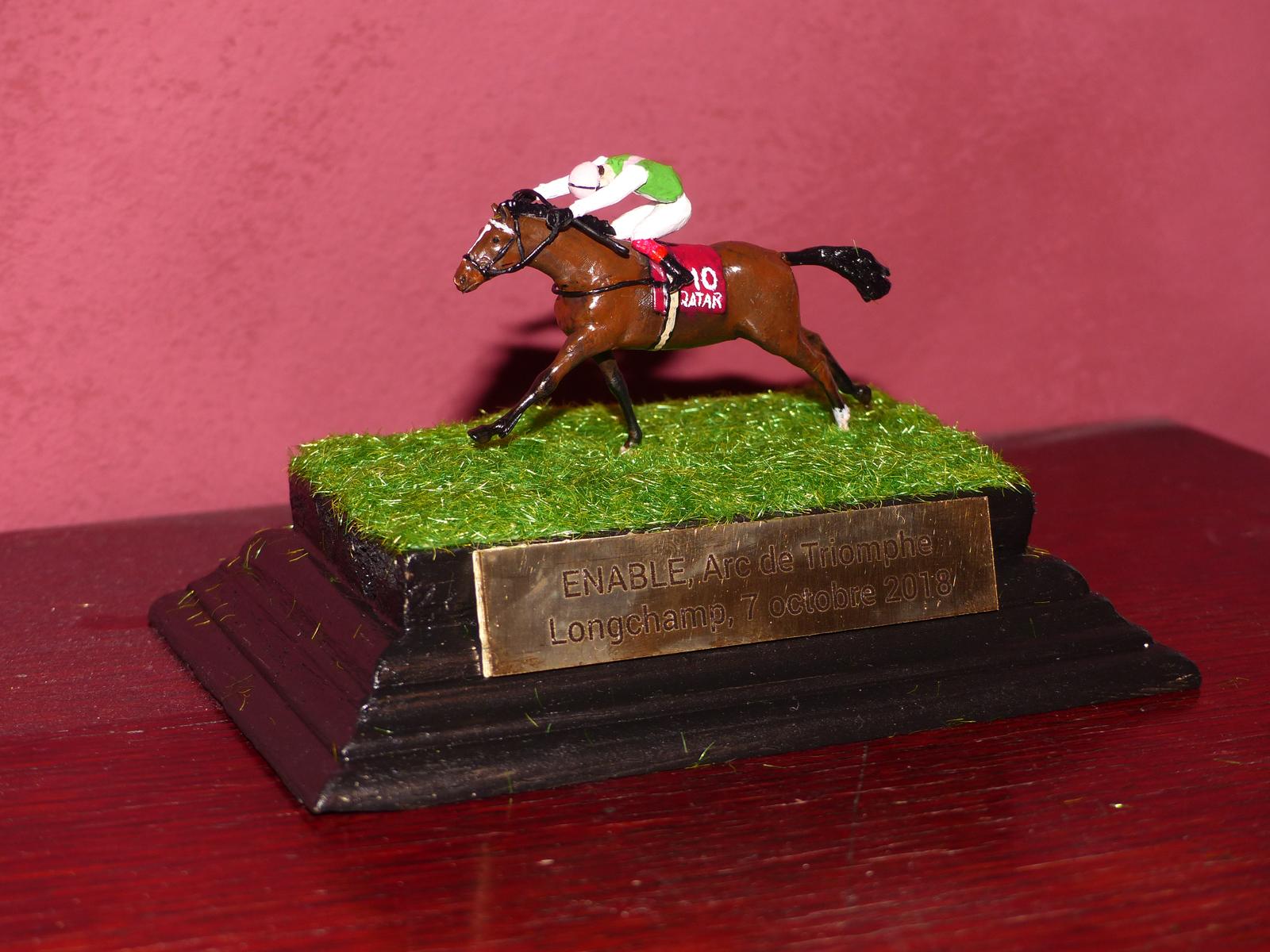

Voici la première impression (Photon Anycubic) d'une création. En fait, tout n'est pas imprimé; il y a un peu de Fimo et de fil de fer (rênes et cravache du jockey). Peint à la main. Il y a quelques mois, je n'osais espérer qu'on puisse arriver à un tel résultat grâce à l'impression 3D. À la main, cela prenait un temps de fou, avec des résultats aléatoires. Là, c'est autre chose. Et encore, je dois m'améliorer. Je suis EN-CHAN-TÉ!
Au passage, un grand merci à Baroudeur, mais aussi à plusieurs membres du forum qui m'ont toujours rapidement répondu.
Pitain !!!!  C'est toi qui a dessiné le sujet ???  Respect !
Et le boulot de peinture !
Il y a 3 heures, Baroudeur a dit :
Je suis parti d'un cheval existant. En revanche, il m'a fallu le "rigger" pour lui donner l'attitude exacte (celle du jockey l'est également) de la course en question. L'idée est de reproduire parfaitement la réalité. La balzane (la tâche blanche sur la jambe arrière-gauche) est à cet endroit, comme la liste en tête (la tâche blanche sur le "front"). Même la position des mains du jockey est exacte. Je vais faire soit des chevaux isolés, soit des scènes, probablement sous vitrine. J'avoue que le potentiel de l'imprimante ouvre des horizons incroyables. Tu l'as déjà démontré avec les figurines que tu as réalisées. Franchement, ça motive de voir ce que vous arrivez tous à faire. Et moi, du coup, je m'éclate.
En fait, plus précisément, j'ai quand même ajouté, grâce à Blender, un tapis de selle et une sangle. La queue et la crinière sont en FIMO. Quant à la bricole (sur le poitrail du cheval), elle est en fil d'étain. Je viens de la mettre sous vitrine, c'est classe!

Il me semble qu'il y a un tutoriel pour calibrer la machine et avoir les bonnes dimensions
Mais de mémoire c'est très long. Si non 2% d'erreur je trouve que ce n'est pas énorme.
Modifié (le) par Harleyme
Le 30/12/2018 at 18:48, Harleyme a dit :
ça dépend ce que tu veux imprimer ... si c'est des truc type une piece pour la déco, ou autre ça va.
Mais généralement quand on cherche la précision, c'est qu'on cherche plutot a faire des pieces qui s'emboitent, coulissent etc .. du coup les dimensions sont importantes. A 2% pret, tu vas passer d'un truc qui coulissent en théorie a un truc qui a du mal a rentrer. et parler en pourcentage c'est pas le mieux je trouve.
Sinon une fois que tu as reglé les step des moteurs, il y a le flow qui rentre en compte, et après vient aussi la vitesse. J'ai eu le cas, j'en parle dans ce sujet
le moyen de corriger ça, c'est de mettre a jour ton firmware (marlin 1.1.8 minimum) et de t'attaquer au linear advance (on en parle dans le meme sujet), ça demande pas mal d'essais et de patience ^^

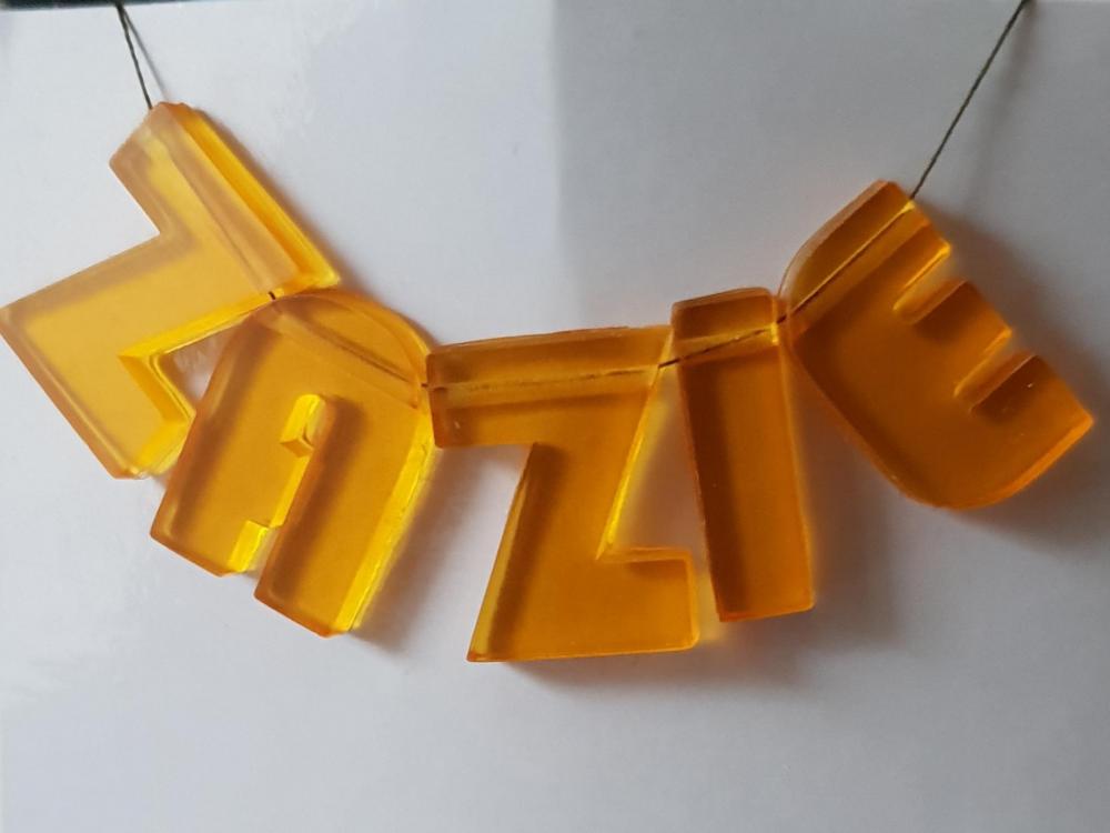

J'ai reçu ma PHOTON avant hier.
J'en suis à mon 3eme peint de "test".
Cette machine est top ! Aucun souci de réglage, et, pour le moment, 0 déchet.
Le dernier essai : un proto de collier. Avec les paramètres trouvés sur le net (https://docs.google.com/spreadsheets/d/1crvzMnt_8NJXAsABinoIhcOjE8l3h7s0L82Zlh1vkL8/htmlview#gid).
Pour info, les lettres font 15mm et le trou où passe le fil 1,5mm de diamètre.
La précision est juste incroyable...

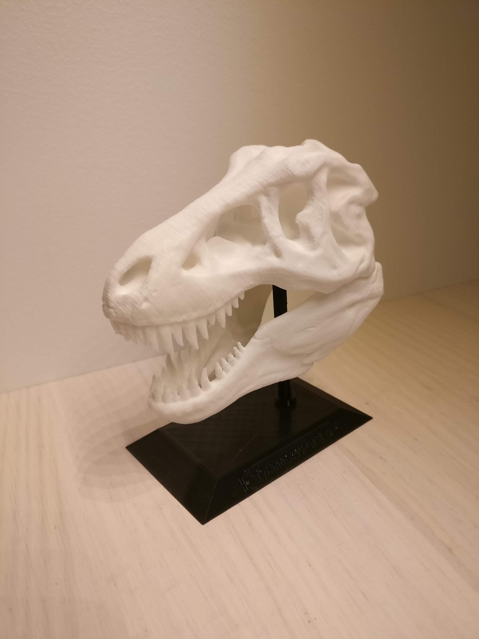

Voici ma première impression sur I3 Mega.
Filament ArianePlast blanc pour le crâne, noir pour le socle, couches 0,16mm (parce que j'ai lu je ne sais plus où que 0,16 c'était mieux que 0,15 🙂 ).
Buse 200°C, bed 60°C, infill 10%. Aucun raft, aucun support.
Pour ne pas y passer une journée, j'ai imprimé le modèle à 67% et j'ai rogné la base du socle.
Modèle utilisé
https://www.thingiverse.com/thing:308335

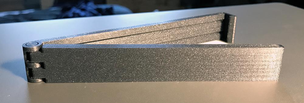

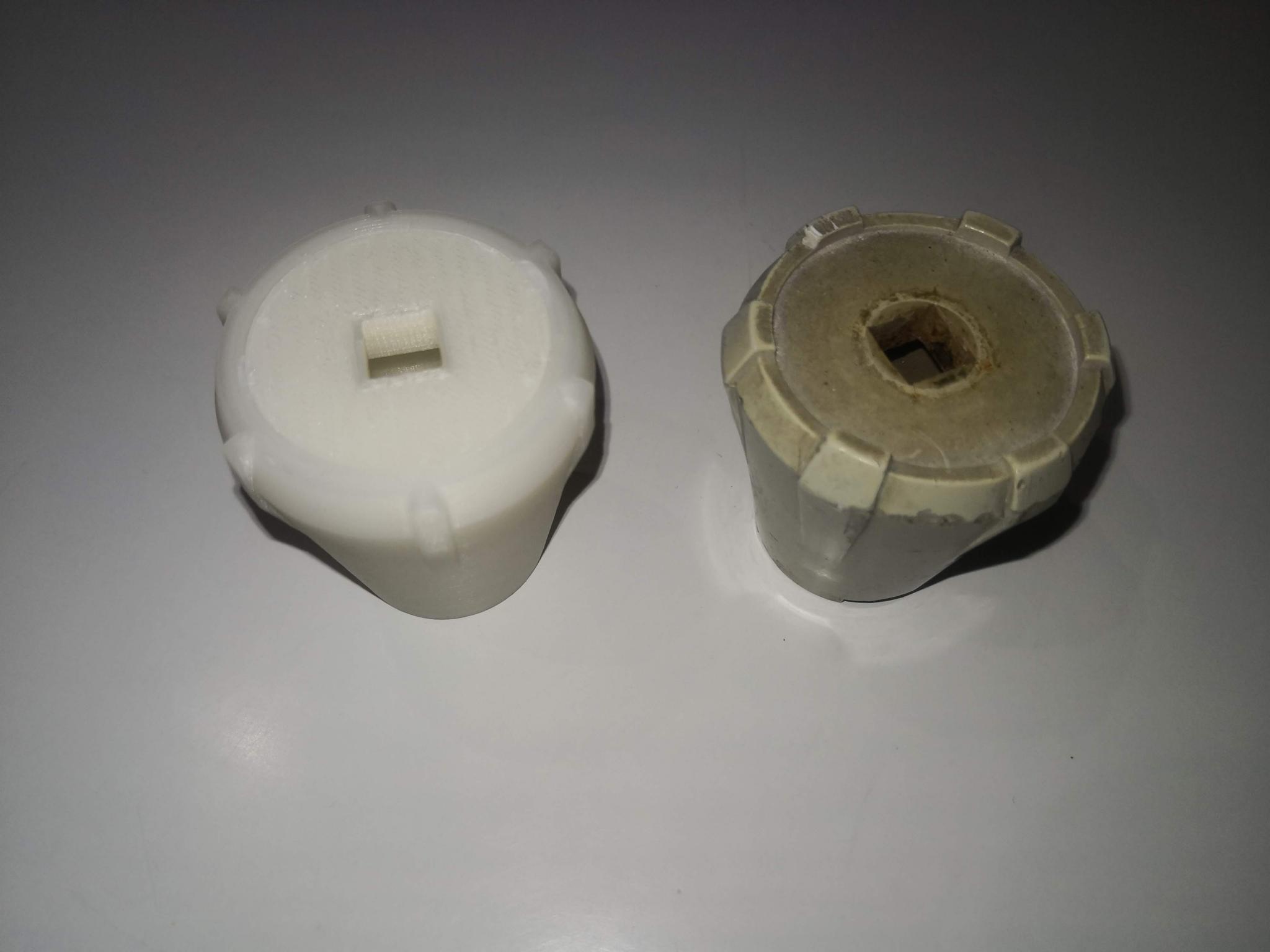

Moins joli que vos impressions, pour une commande, le bouton de robinet de radiateur. PLA, couche de 0.1, remplissage 50%.
Radiateur = chaud.
Est-ce que c'est du PLA résistant à la chaleur et/ou recuit type 3D870 ? Dans le cas contraire j'ai peur qu'il devienne trop mou ...
Oui je pense aussi qu'il y a un risque, le radiateur monte facilement à 45°C. Mais bon si ca devient trop mou je referai en ABS, moins risqué.

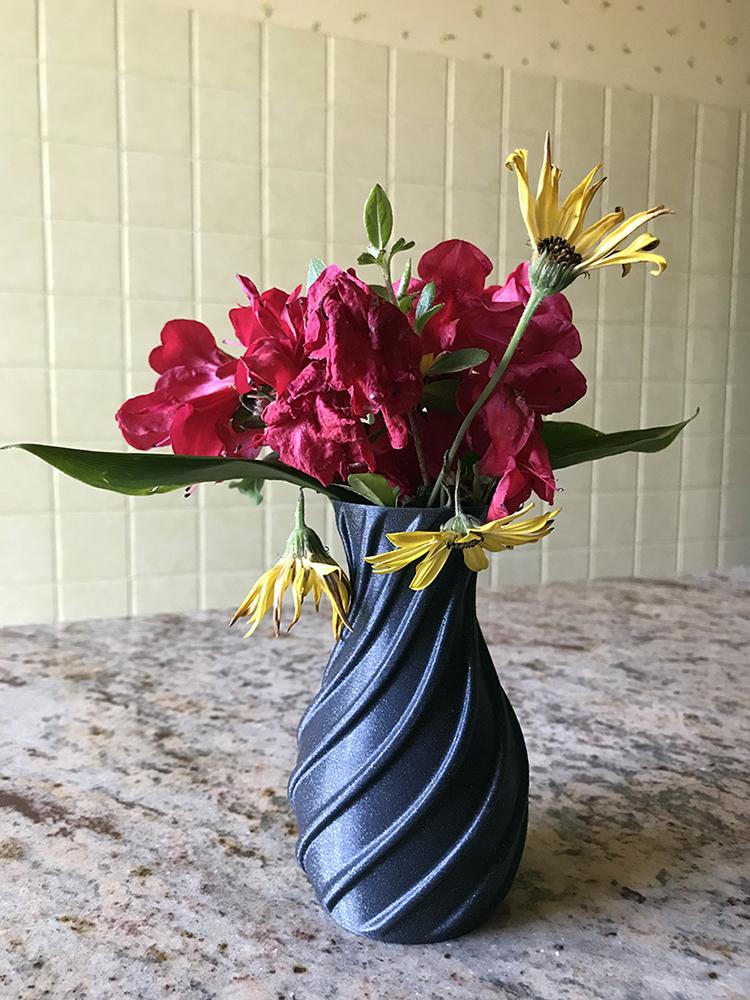

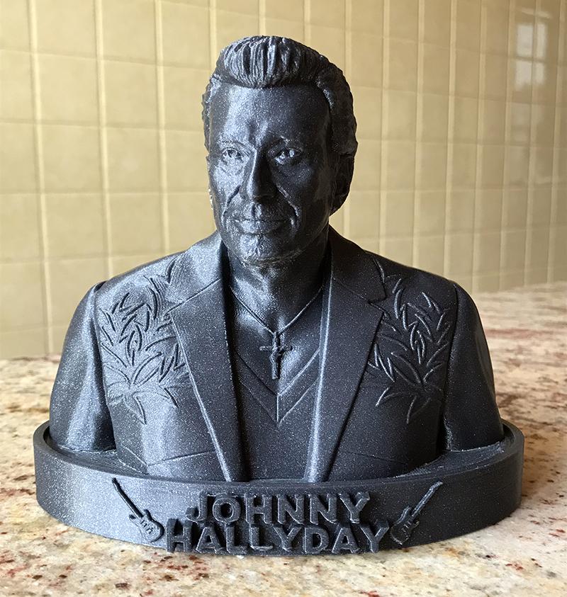

J'adore ce filament, il s'imprime très bien et les couches sont quasi invisibles.
Pour commencer, un petit vase. Je ne sais pas si ça vient du filament ou des réglages que j'ai faits, mais il est étanche.
Un buste de Johnny en deux parties, imprimé en 0,1mm (buste + socle).
L'impression complète à réclamer 30 heures !!
