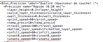

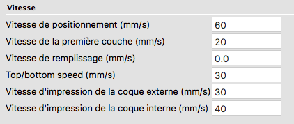

dani31 Posté(e) Septembre 18, 2017 Posté(e) Septembre 18, 2017 Comment expliquer selon vous les 10h d'écart entre une disco easy et une i3 sous cura pour l'impression d'un t800 ? 27h vs 37h, même taux de remplissage 17%. Je trouve la différence énorme quand même, la i3 serait plus lente ?
Invité Posté(e) Septembre 18, 2017 Posté(e) Septembre 18, 2017 Il y a 1 heure, db42 a dit : Les vitesses d'impression sont les mêmes?

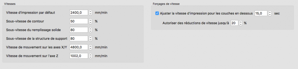

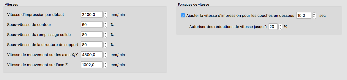

dani31 Posté(e) Septembre 18, 2017 Posté(e) Septembre 18, 2017 (modifié) disco easy 200 - Cura by Dagoma - 27 h de print i3 simplify3d - 34h de print i3 Cura - 37 h de print 17% de taux de remplissage et 200 microns pour tous ces profils Modifié (le) Septembre 18, 2017 par dani31
Murdock Posté(e) Septembre 18, 2017 Posté(e) Septembre 18, 2017 à 50mm/s 27h55 avec la i3 à 40mm/s 34h31 avec la i3
dani31 Posté(e) Septembre 18, 2017 Posté(e) Septembre 18, 2017 @Murdock Sous Cura ? Tu as rentré les valeurs officielles dans Cura ou tu as personnalisé ? Tu le rentres où 50mm, vitesse d'impression de la coque interne ?
Murdock Posté(e) Septembre 18, 2017 Posté(e) Septembre 18, 2017 il y a 3 minutes, dani31 a dit : @Murdock Sous Cura ? Tu as rentré les valeurs officielles dans Cura ou tu as personnalisé ? Tu le rentres où 50mm, vitesse d'impression de la coque interne ? Nope S3D
