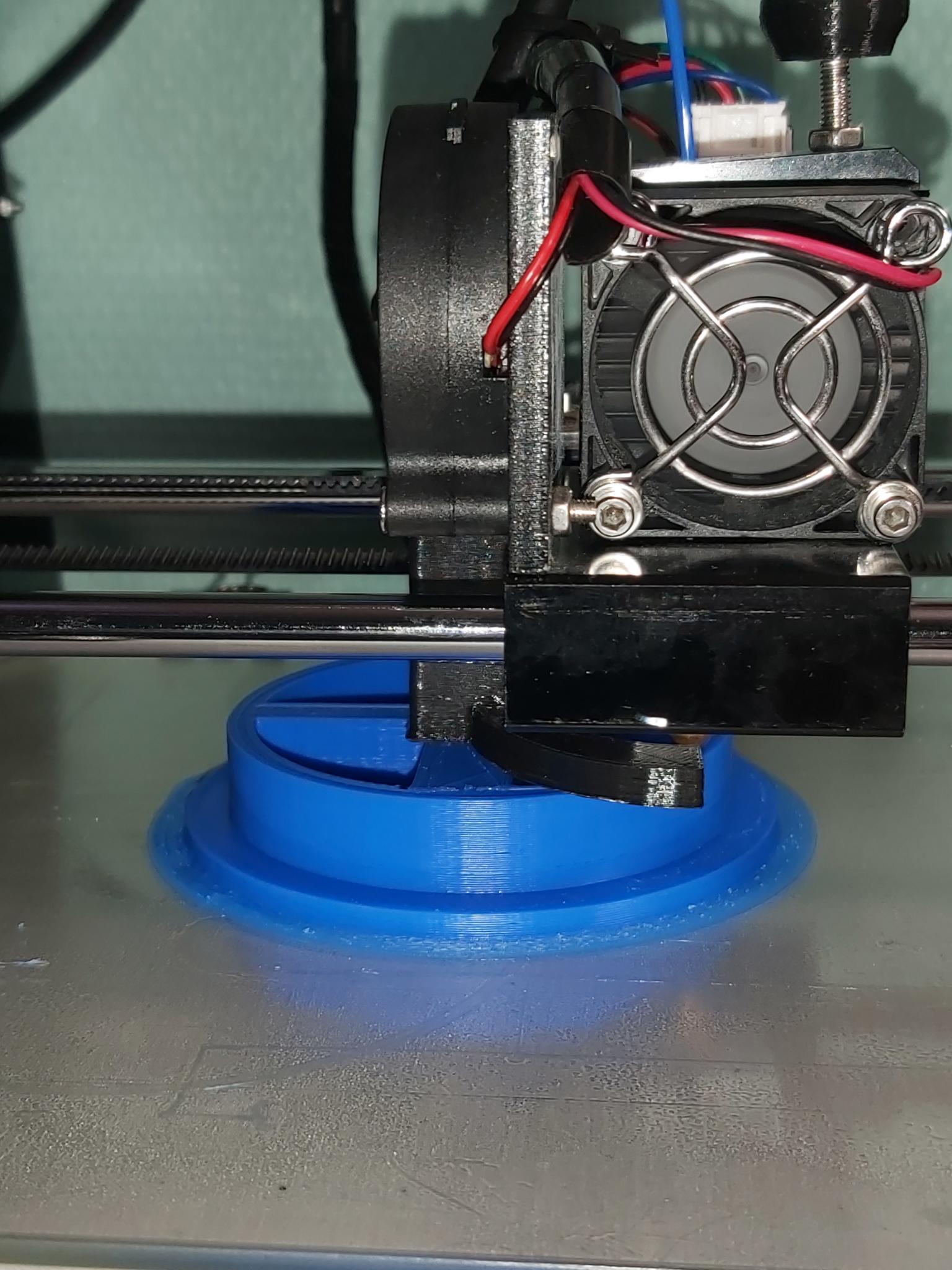

  3. Comme je suis sur l'extrudeur d'origine de ma U30 MK8 (Merci @deamoncrack de me l'avoir confirmé), pas besoin d'attendre la réception des inserts M3x3 commandé en chine . J'ai lancé l'impression en PLA standard histoire de tester la faisabilité avant de recevoir lea bobine de h870; Donc quelques heures d'impression plus loin la Bébête est en place. Le monobloc est juste .
