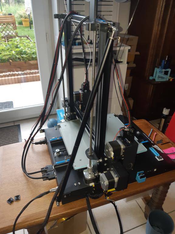

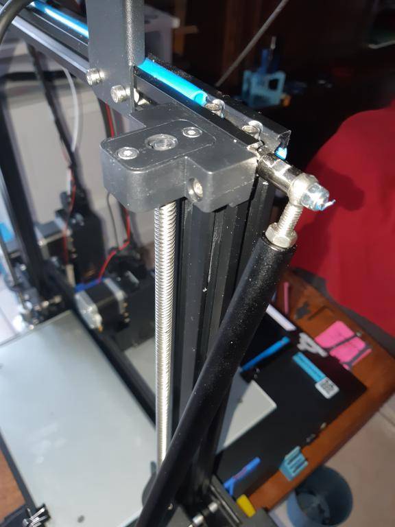

  13. Bonsoir, Voici une amélioration pour rigidifier la potence supérieure supportant les deux bobines de PLA. Pour des raisons de balourd l'inertie d'environ 2 kg engendre une flexion de l'ensemble. j'ai effectué le montage d'un kit de renfort de structure placé à l'arrière de la machine. https://www.ebay.fr/itm/Supporting-Pull-Rod-Kit-Black-For-Creality-CR-10S-S4-Upgrade-3D-Printer-Parts/383240052880?ssPageName=STRK%3AMEBIDX%3AIT&_trksid=p2060353.m2749.l2649 J'ai réalisé quatre pièces en acier filetage à chaque extrémité en M5 long 7 mm du coté en alu de 20x20mm ensuite rond de 10mm long de 15mm et un nouveau filetage deM5 long 11mm. je vais dessiner un plan pour plus de compréhension. Conclusion le montage est parfait j'ai coupé une tige ronde Ø14 mm fournie dans le kit longueur de 6 cm. Ensuite taraudage à son extrémité en M6. j'ai récupéré la platine avec 3 perçage pour la placer sur le carter à l'arrière. La fixation est assurée par une vis M5 sur le carter en utilisant le taraudage existant. Voilà le détail du montage. Conclusion la potence est bien rigide plus de vibration la stabilité de la machine est parfaite. Ce dispositif permet de gagner en qualité et en productivité en augmentant la vitesse d'impression. je recommande ce montage tiran potence.PDF
