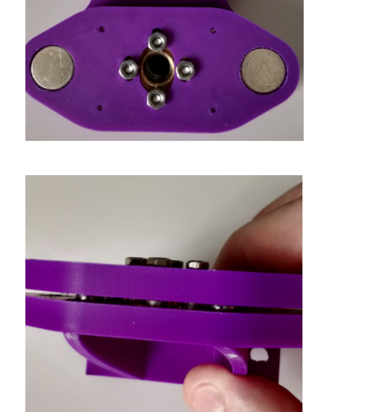

  6. Ne serait-ce pas un système anti wobble Z dans le même principe que celui appliqué par Lion02 sur sa HyperCube EVO ?
    1 point
