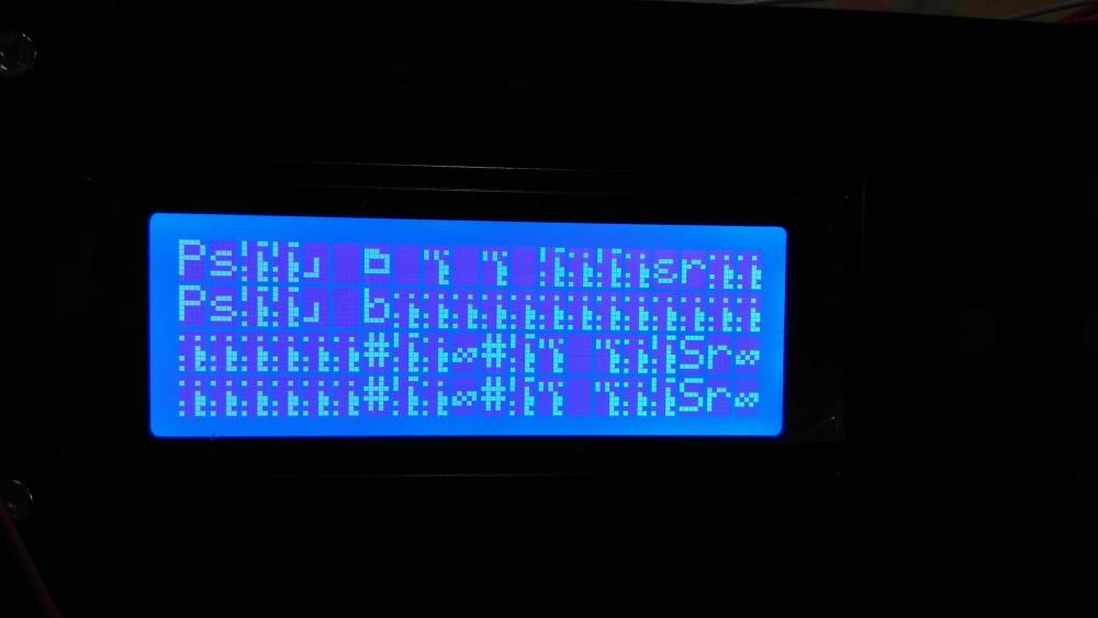

    Bonjour a tous, J'ai une Anet A8 depuis quelques jours, et j'ai installé le firmware marlin 1.1.6. Le petit souci, c'est que j'ai un bug d'affichage qui rend l’écran illisible sur la page "Surveiller" ( j'ai mis le firmware en français) et unique cette écran là. J'ai fait une petite vidéo c'est plus parlant... https://www.youtube.com/watch?v=zc-WU3DSIIs Ce bug d'affichage n'apparait qu'une fois l'impression lancée. Sans impression je n'ai pas de problème d'affichage. Il faut rafraichit la page en changeant de page pour que l'affichage redevienne normal. Mais ça dure pas. Au bout d'un certain aléatoire l'affichage redevient partiellement ou totalement illisible. J'ai changé de firmware étant passé sur Skynet 2.3.2 puis sur Marlin 1.1.4, mais cela n'a pas resolu le problème. Quelqu'un aurait eu ce gendre problème. Une solution... ? Je précise qu'a part ce bug, le firmware fonctionne très bien et que je n'ai aucun problème d'impression. Mais c'est saoulant de devoir a chaque jongler avec les pages afind' avoir un affichage lisible pour pouvoir contrôler la progression de l'impression et ses paramètres.

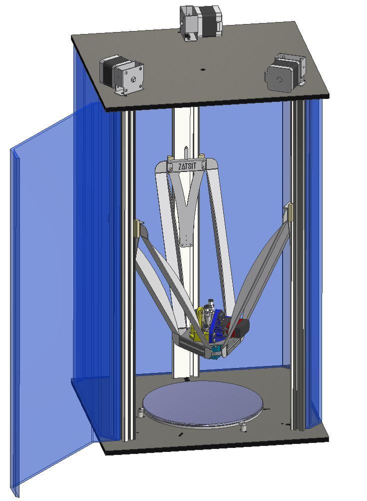

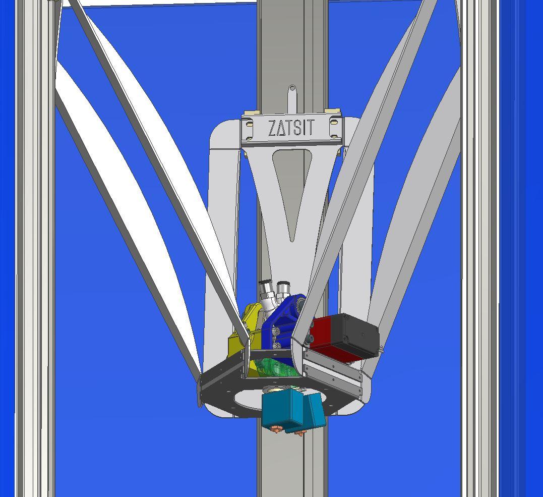

    Salut, Je vois que ça travaille dur ici, bravo !!! De mon côté, je n'ai pas pris le choix de faire une intégration du boitier de commande spécifique à ZATSIT afin de pouvoir être réutilisé plus facilement sur une autre imprimante. J'intègre donc l'électronique dans un boitier prévu initialement pour de la HIFI car ils ont le mérite de ne pas être cher et facilement modifiables. C'est loin d'être fini mais ça donne ça pour le moment A+

    je répète, vu que l'info t'échappes encore " le problème existe aussi avec le firmware d'origine mais est masqué par le rafraichissement permanent du lcd ". J'ajouterais: ce problème n'existe QU'AVEC cet écran bien précis. en réalité c'est le rafraichissement permanent du firmware d'origine dépassé et complètement bridé qui est un emplâtre sur une jambe de bois.

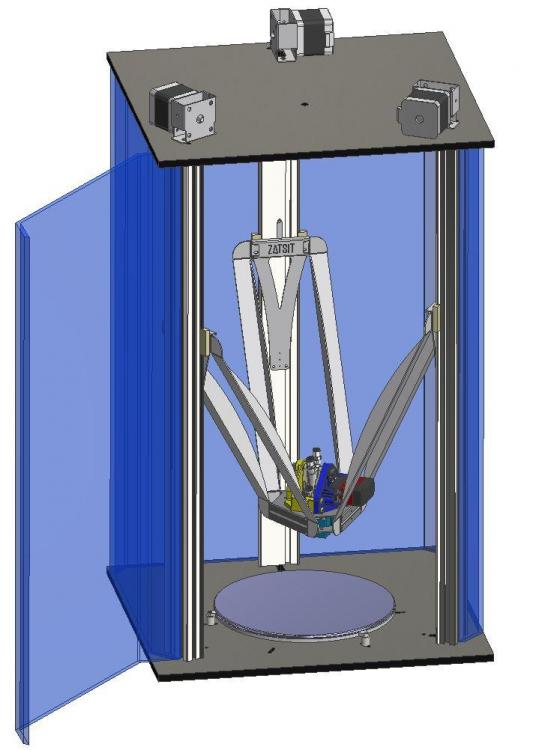

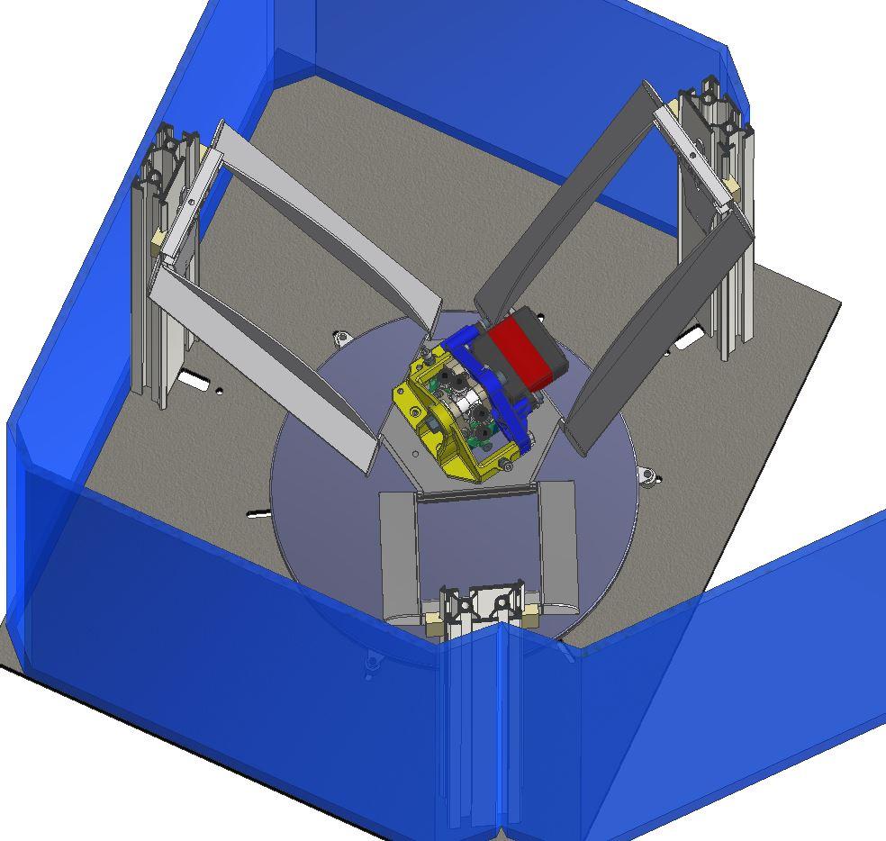

    Je confirme ! un taillage de cannelure j'ose même pas y penser ... mais sans cannelures, ça va pas durer longtemps sans prendre du jeu. Et si c'est serré, tu n'arriveras pas à le démonter (ça t'est déjà arrivé avec le plastique je suppose). Pour ma part, j'ai anticipé quelques applications possibles pour l'adaptation de ma bascule, et ... oh divine surprise ! ça serait pas loin de passer sur la Zatsit ! Avec des corps de chauffe céramique et un servo de taille adapté, je serais proche de 70 grammes, ça me parait jouable ... il faudra que je demande à Marc Peltier quelle est la charge limite pour garder une dynamique et une précision correctes. Quelques vues supplémentaires : Et ce qui est bien c'est qu'il semble possible de faire un caisson simple et efficace pour l'ABS et autres matières difficiles. Bonne soirée.

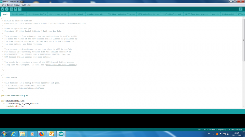

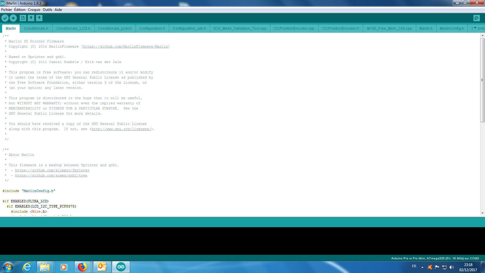

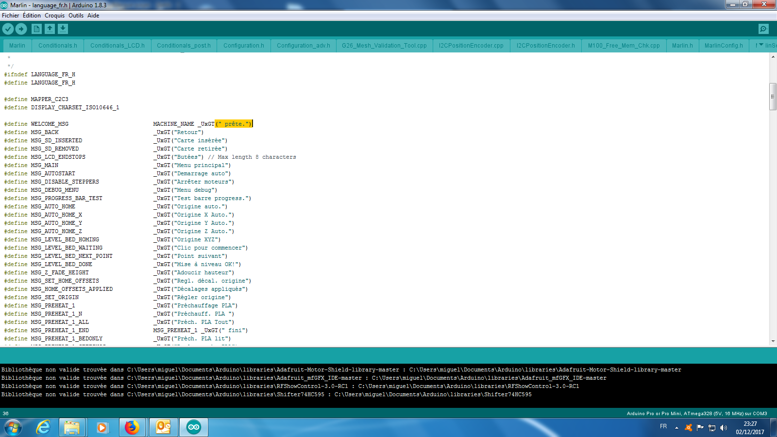

    je vous met une autre capture d'écran pour mieux vous expliquer . seul les phrases en (".........") sont a modifiées.
  19. 1 point

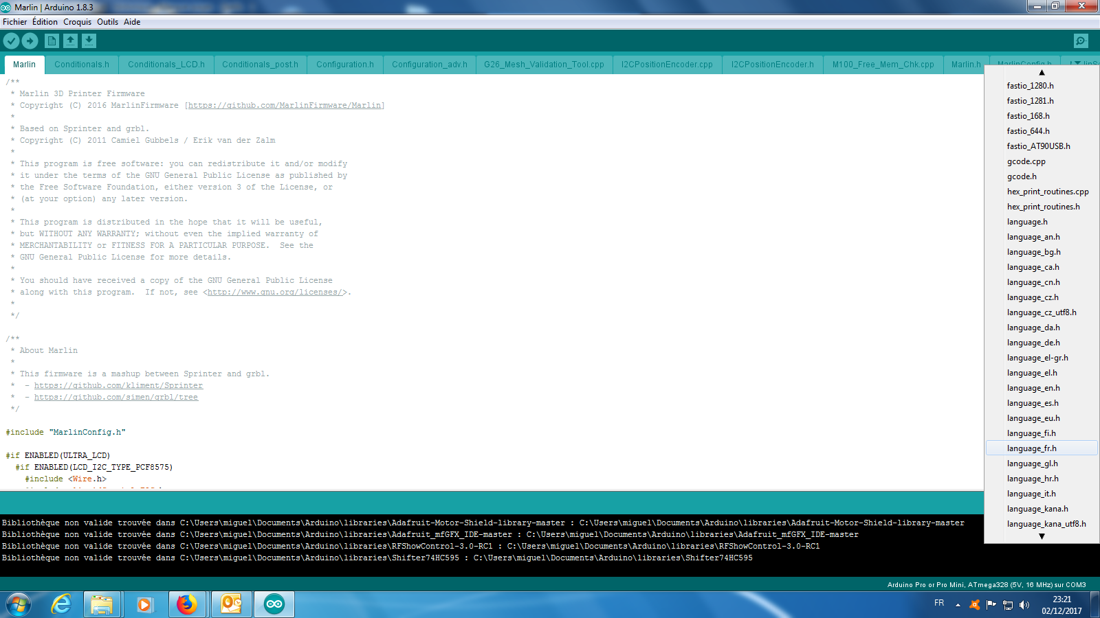

    bonsoir le problème vient de la traduction en francais de Marlin l'afficheur ne prend pas en compte les accents é è à etc.... il faut ouvrir le fichier Marlin.ino , flèche en haut a droite faire défilé jusqu'a trouver langague-fr.h cliquer dessus puis vous devez changer tous les accents ,exemple é devient e , à devient a etc... l'afficheur LCD ne prend pas en charge les accents c'est pourquoi cela devient illisible.
  20. 1 point
    J'ai résolu en grande partie mon problème de firmware J'ai réinstalle le firmware d'origine et comme par miracle je n'ai plus de problème d'affichage. Ce qui démontre bien que c’était le firmware marlin qui a foutu le bazar. Mais je comprend toujours pas pourquoi une réinstallation des firmwares ne réglaient pas problème. Seule la réinstallation du firmware d'origine l'a résolu. Didier3d, j'ai rien compris à ton lien. Pourquoi toutes ces bidouilles pour réinstaller le firmware d'origine alors qu'il suffit de passé par le câble USB ? Ceci est un grand mystère pour moi ??? Du coup, j'ai décider de réinstaller le firmware Marlin 1.1.6. Contrairement à la première installe là, le flash s'est fait sans problème. Et devinez quoi ? Je n'ai plus de problème d'affichage. Par contre j'ai un autre petit souci. Les origines X-Y ne sont plus bon. il imprime au bord du plateau au lieu d'aller au milieu. Comment on règle les origines dans Marlin ? A moins qu'on puisse faire ça sous Cura ? J'utilise pas Repetier, mon ordinateur n'est pas dans la meme pièce que l'imprimante. Merci a vous Didier et Jacky d'avoir bien voulu me donner un coup de main..

    Je n'avais pas ces problèmes d'affichage avec le firmware d'origine et j'avais les mêmes vibrations. Les problèmes d'affichage sont apparue dès le flash.

    Je pensais le problème résolu, mais c'etait de courte durée. L'affichage est de nouveau illisible sur l'écran "Surveiller"
