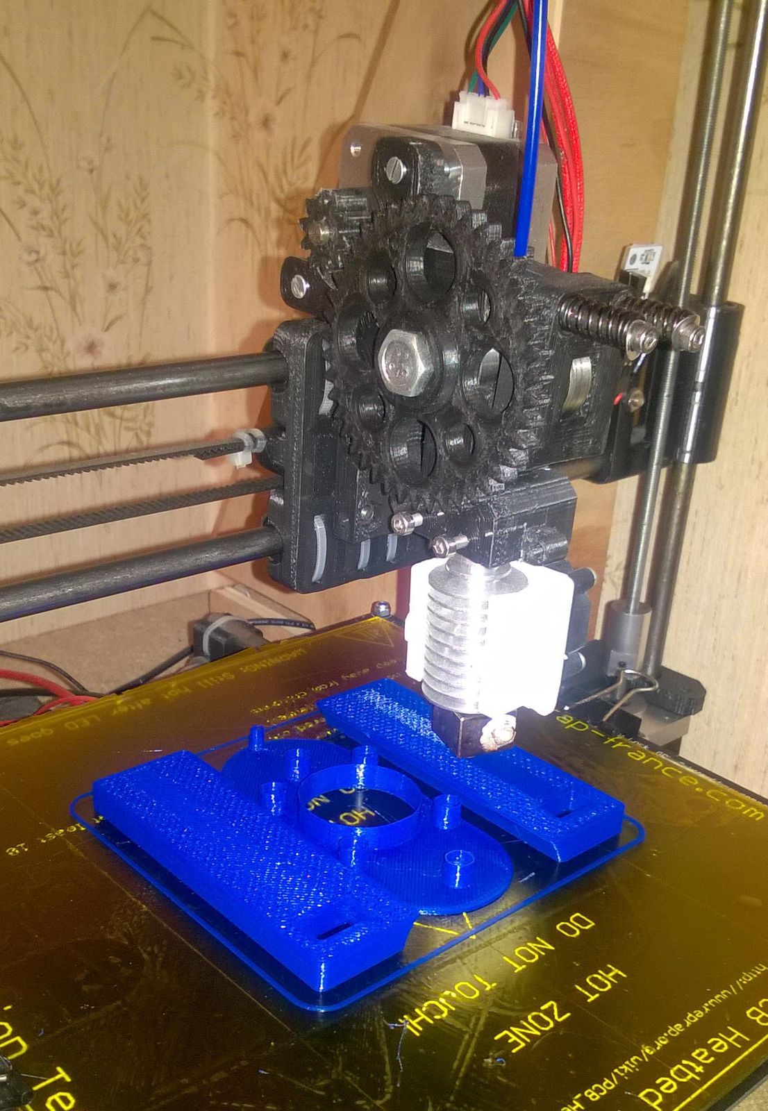

Le ventilo de refroidissement ne tourne pas forcément, cela dépend de ta pièce. et du paramétrage. Je vois sur ta photo que la pièce n'adhère pas top au plateau sur la gauche, debut de warping, soit tu montes ta température, soit tu mets de la colle (perso j'utilise de la bombe Dimafix, c'est super efficace ). Vu la masse de matière que tu envoies, il faut que ton extruder soit paramétré nickel et que le fil n'ait pas trop de différence de diamètre ... Autre chose, as tu nettoyé ta buse pour éviter les bouchons ? surtout si tu imprimes bcp et que tu as fait bcp d'essai ...
