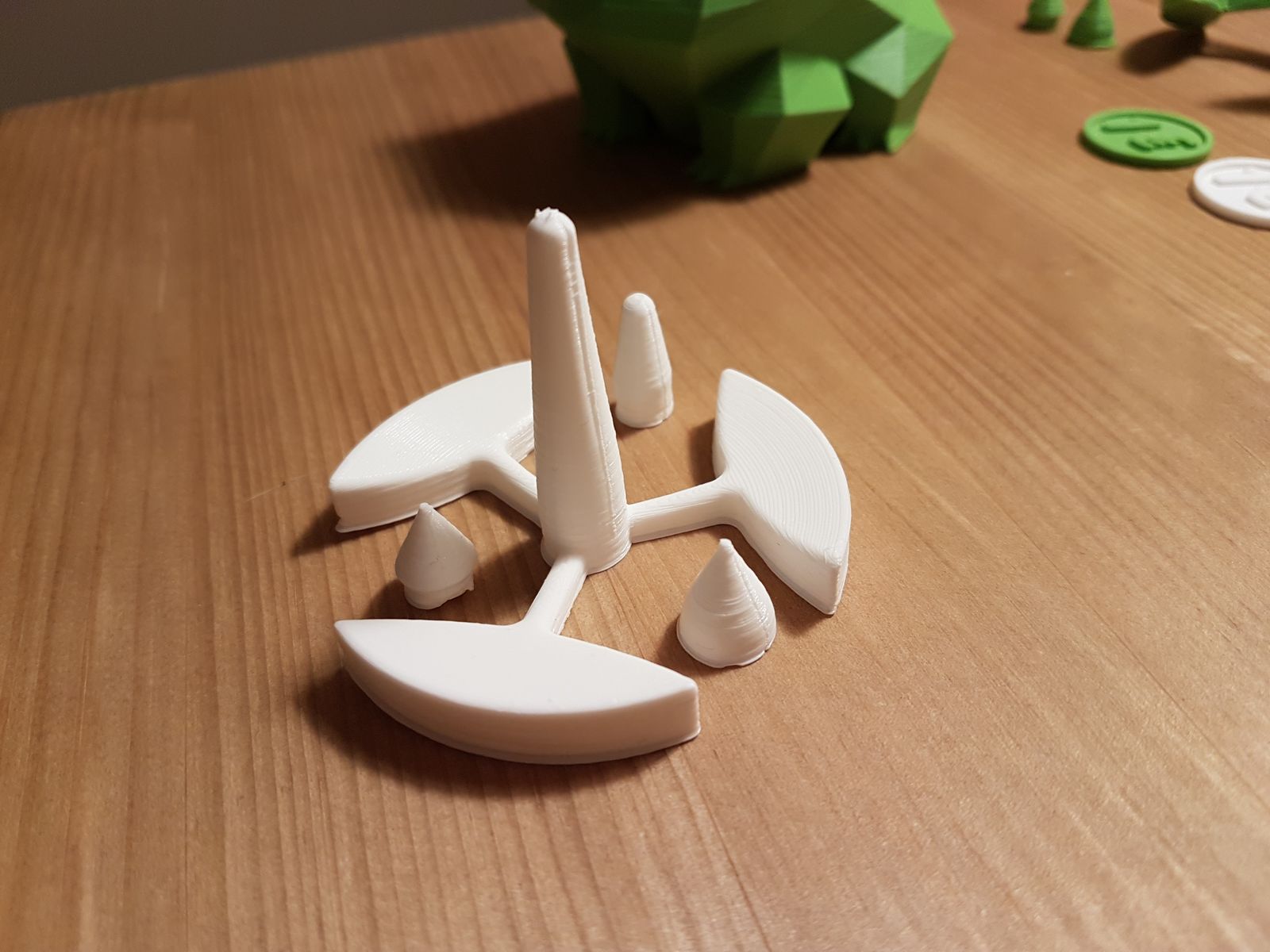

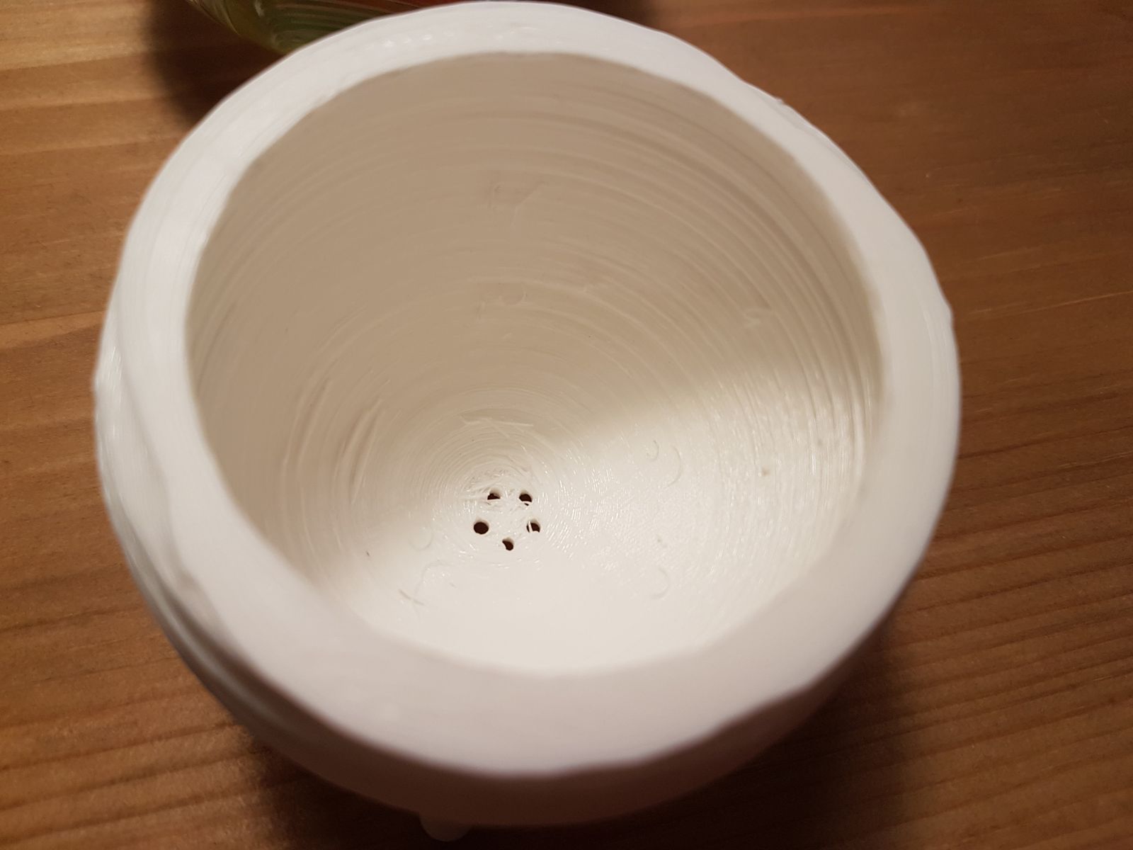

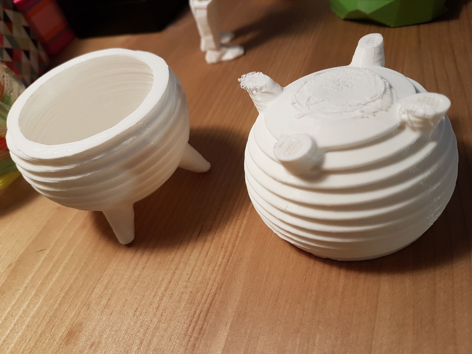

C'est propre ! Niveau ajustement entre le premier étage rouge et le blanc, il n'y a pas des bavures qui empêchent l'enfoncement complet des deux parties? -

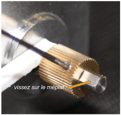

Idem chez moi avec un mix de @Z122 et @pimclik: le filament s’abîme en s'aplatissant à force de faire du retract (ça m'arrive souvent quand ça imprime des supports) + la roue crantée qui n'était pas vissée au bon endroit, l'allen de vissage tombant au milieu du passage du filament. L'un plus l'autre fait que le filament n'est plus entrainé passé un moment. Le fait de déplacer légèrement la roue crantée a réglé le problème. En vérifiant la notice dagoma, je me rends compte que le vissage de la roue crantée doit se faire avec l'outil de montage fourni (ce que j'ai fait) mais surtout dans le bon sens, c'est à dire avec la vis allen en bout d'axe moteur, ce que je ne suis pas sûr d'avoir respecté, d'où peut être ce problème.- 27 réponses

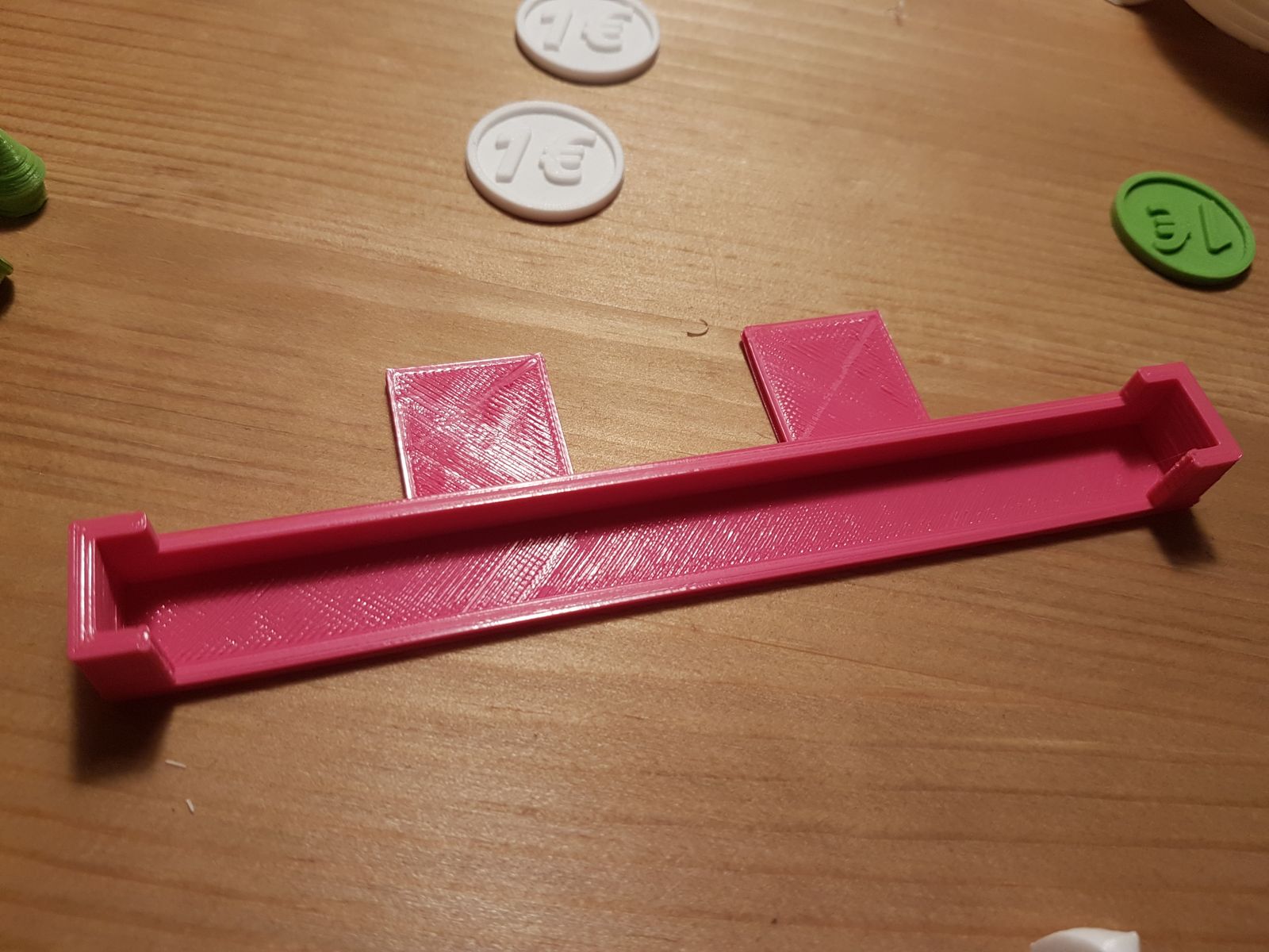

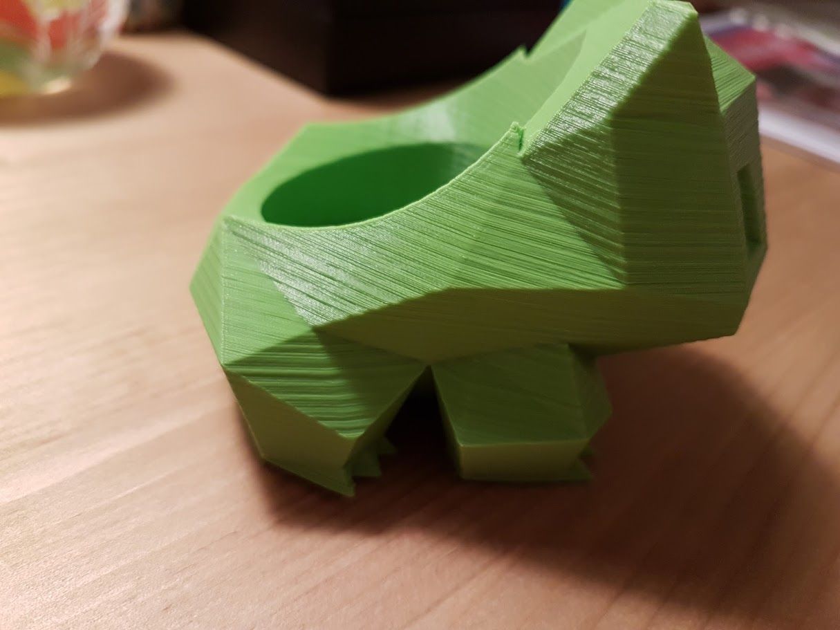

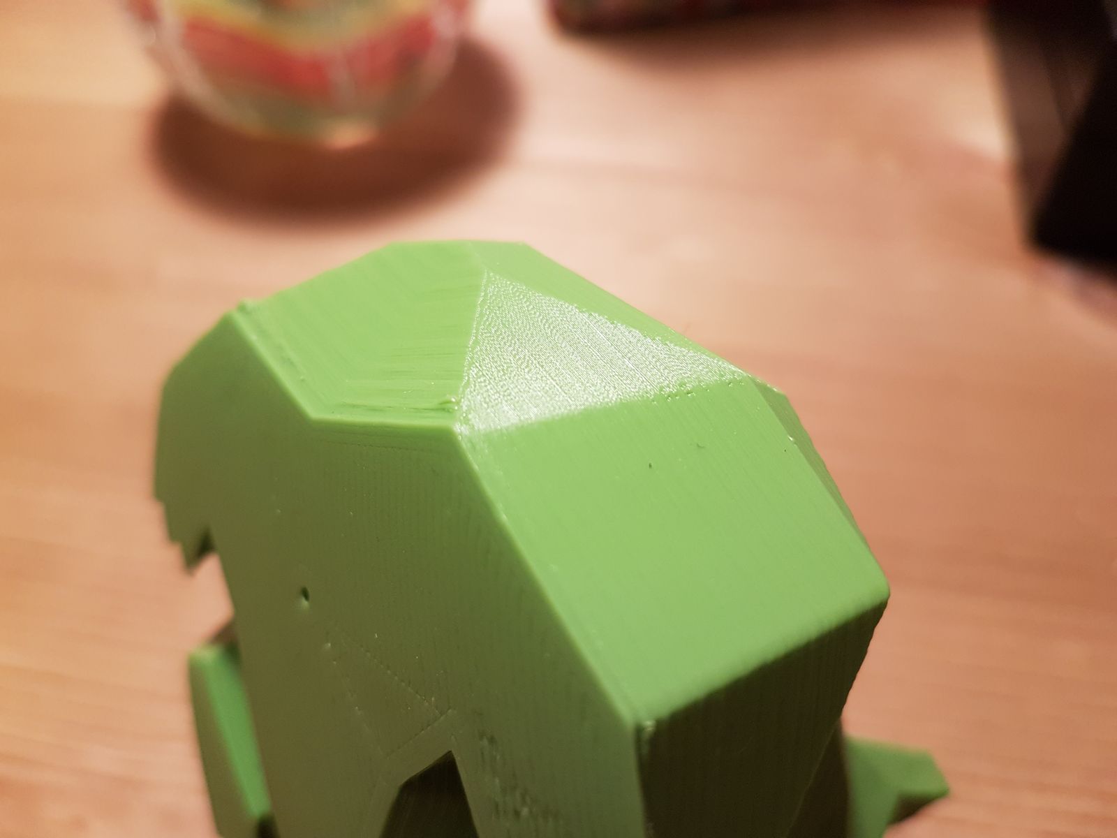

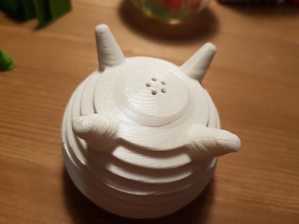

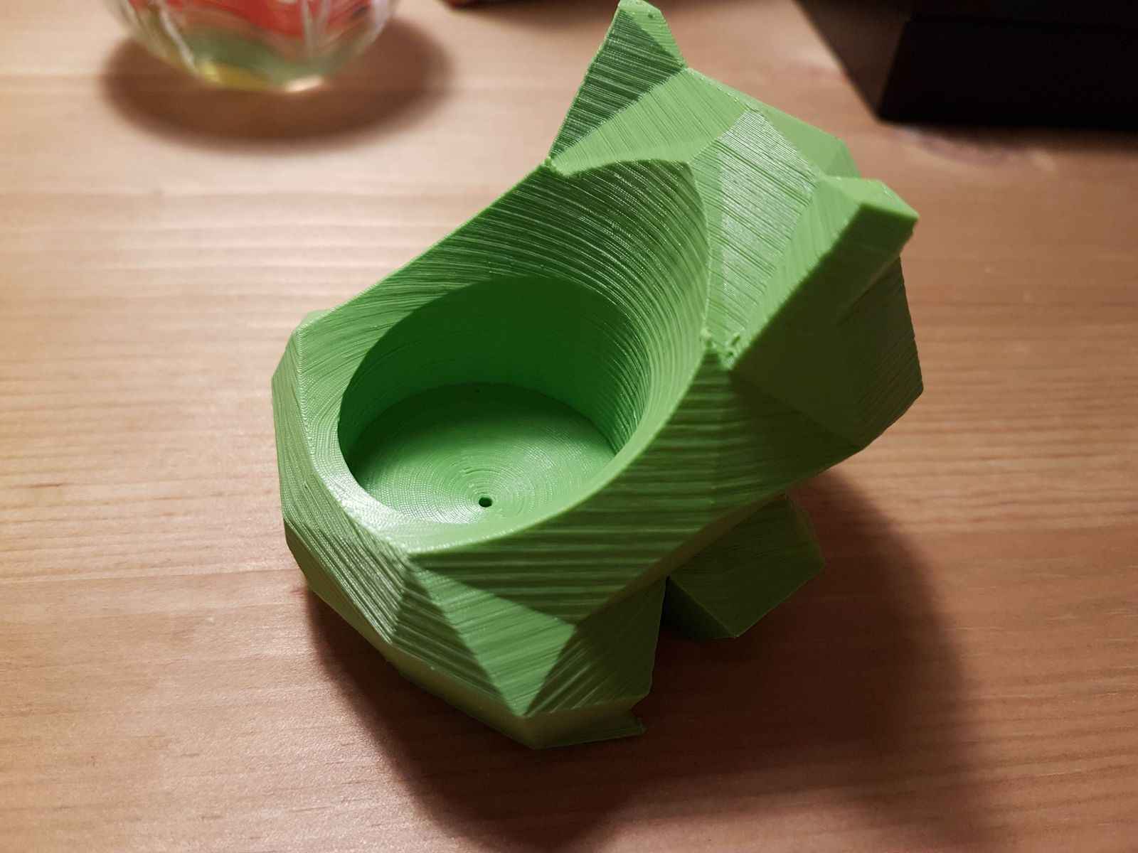

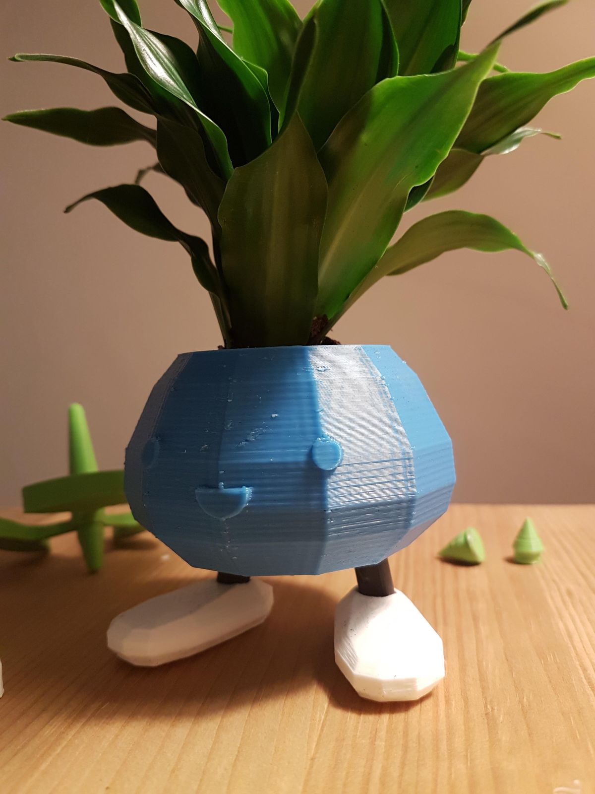

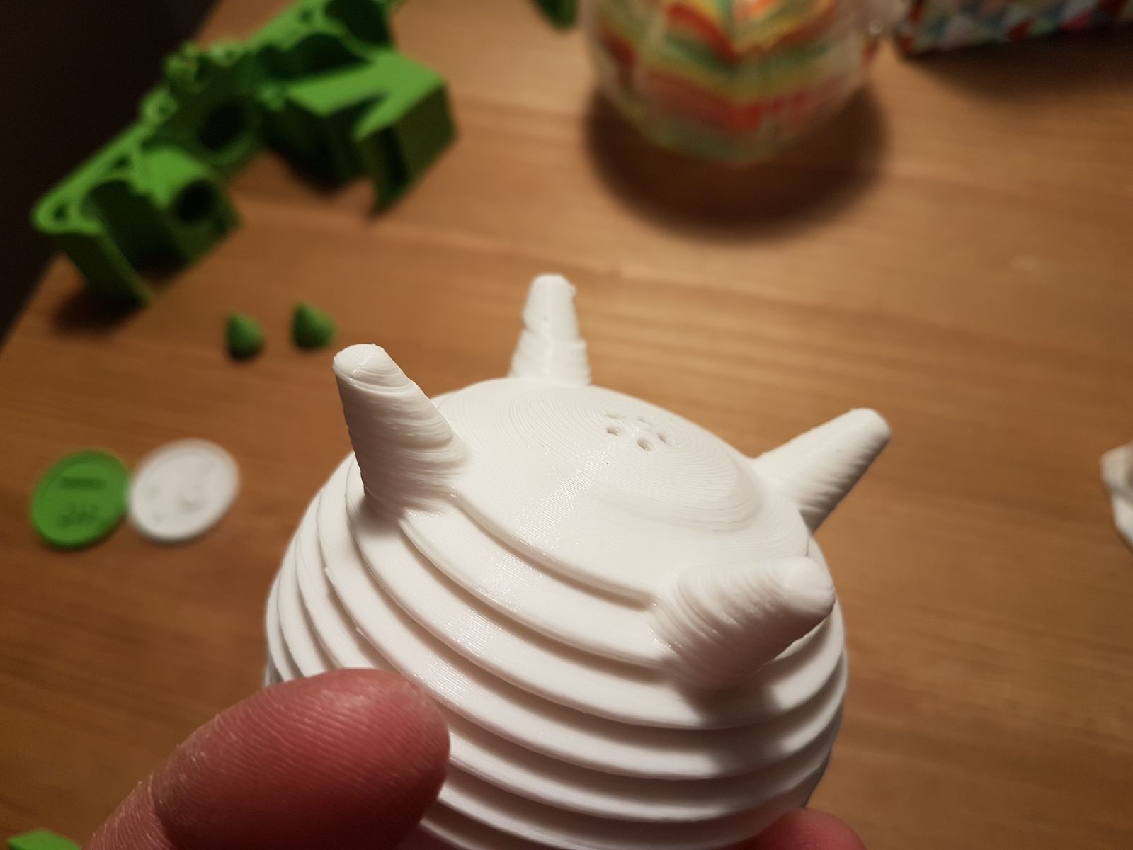

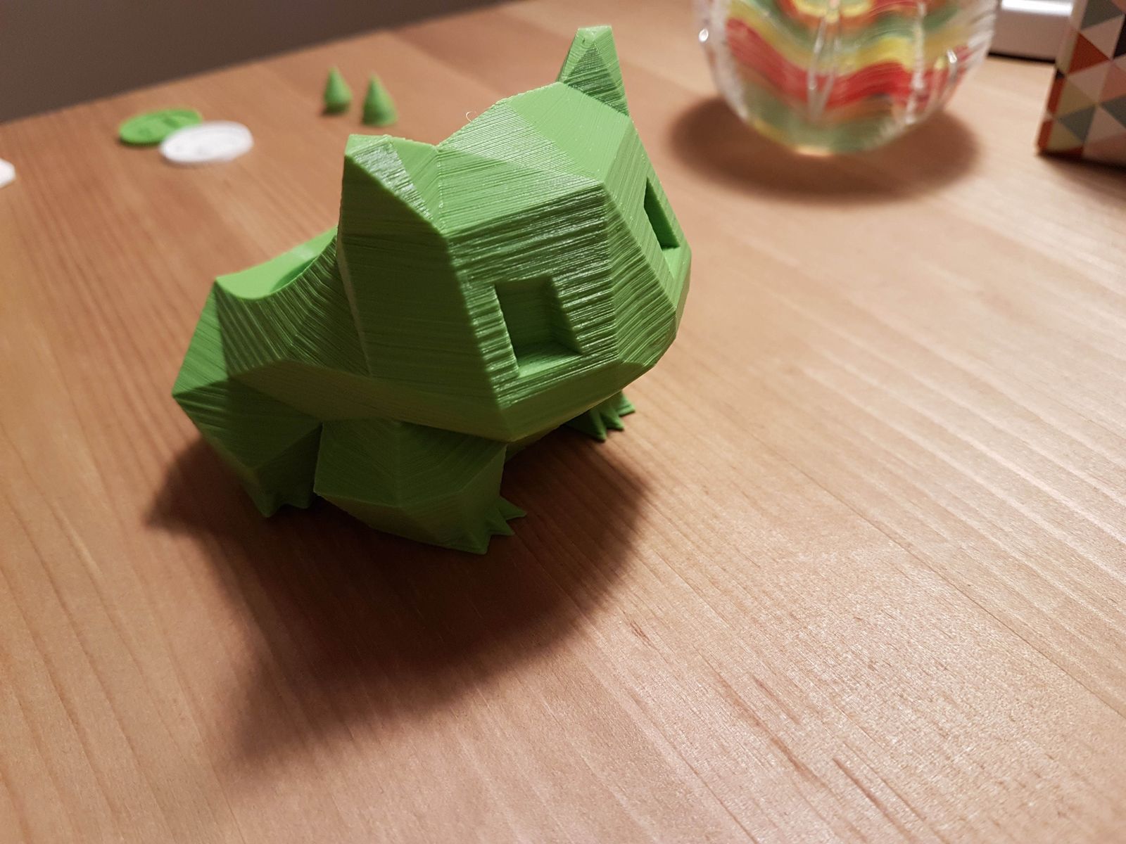

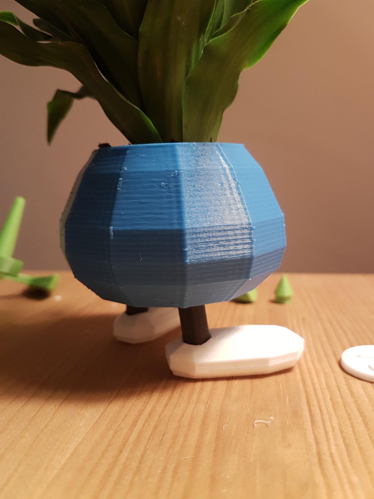

Nouvelles impressions avec du Bold blue et du Magical Magenta (+ Wondrous White et Gentle Grey pour les pieds du oddish planter) Support de téléphone http://www.thingiverse.com/thing:417094 (Cura 15, 205°, flow a 100%, 0,2mm. Le rendu ne me satisfait pas, va falloir que je peaufine les réglages pour la prochaine impression): Oddish Planter http://www.thingiverse.com/thing:1112783 (mêmes réglages que ci-dessus). J'ai eu des blobs, que j'ai traité au cutter, et ça a laissé des marques malheureusement... Les couleurs sont vives . Je m'attendais cependant à un bleu plus clair vu la photo de la bobine sur amazon. Cela dit sur mes photos aussi, il semble plus clair qu'en réalité.

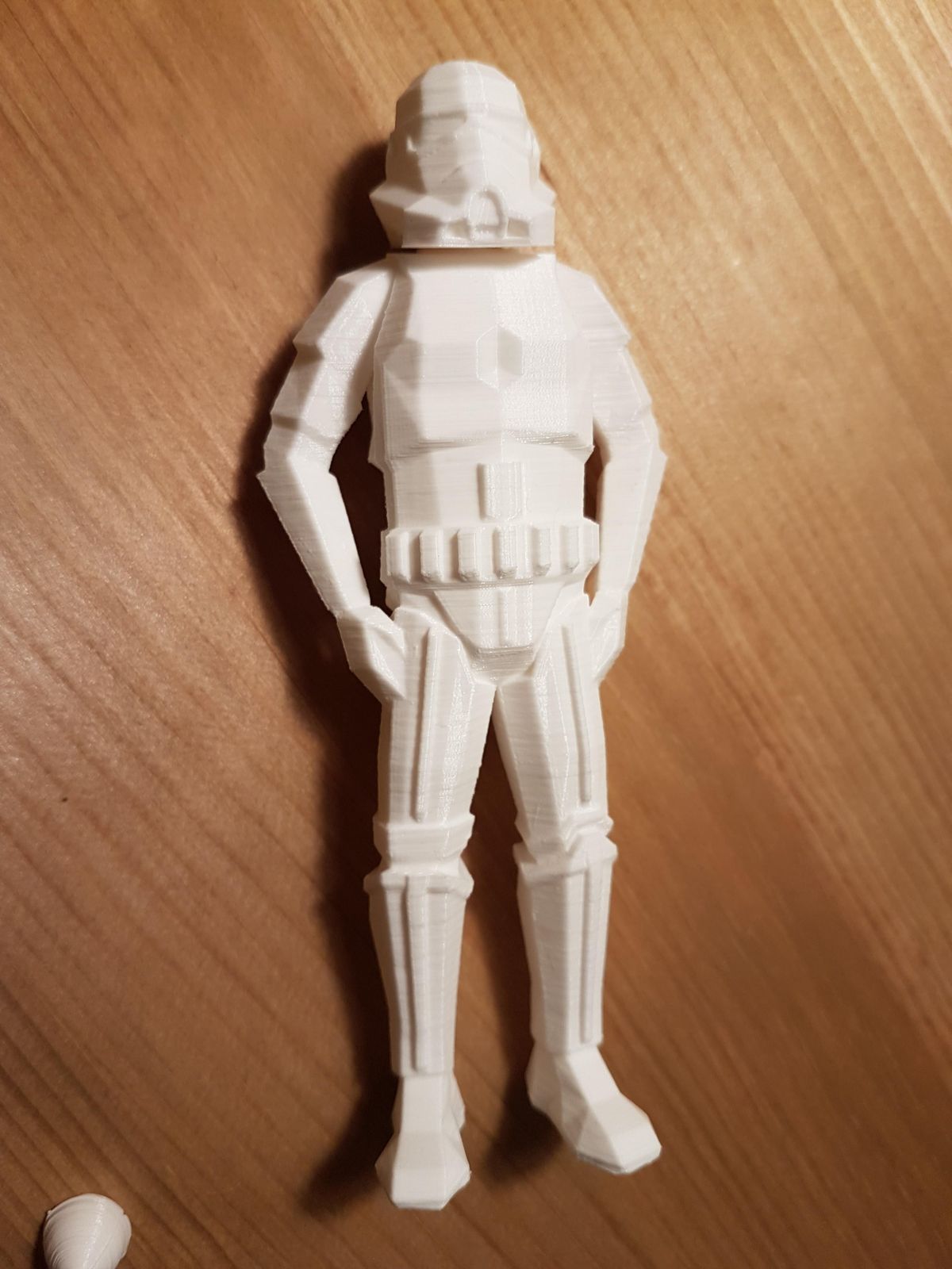

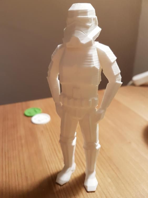

Beau rendu pour le prix :-) Tu as eu une couche avec un manque de matière au niveau du buste non? Buse bouchée? -
Si malgré tout ces conseils tu ne règles pas ton problème, vérifie éventuellement le vissage de ta roue crantée d'extrudeur, la vis bloquante de la mienne était placée pile sur le passage du filament. Sur certaines pièces avec du retract ça ne lui plaisait pas du tout. Le passage du filament se voit assez facilement, il laisse une belle marque d'usure sur la roue... C'est la seule fois où j'ai eu une impression qui ressemblait à la tienne, une couche ne sort pas totalement et le reste du fil sort trop haut et ne colle pas au reste de la pièce.

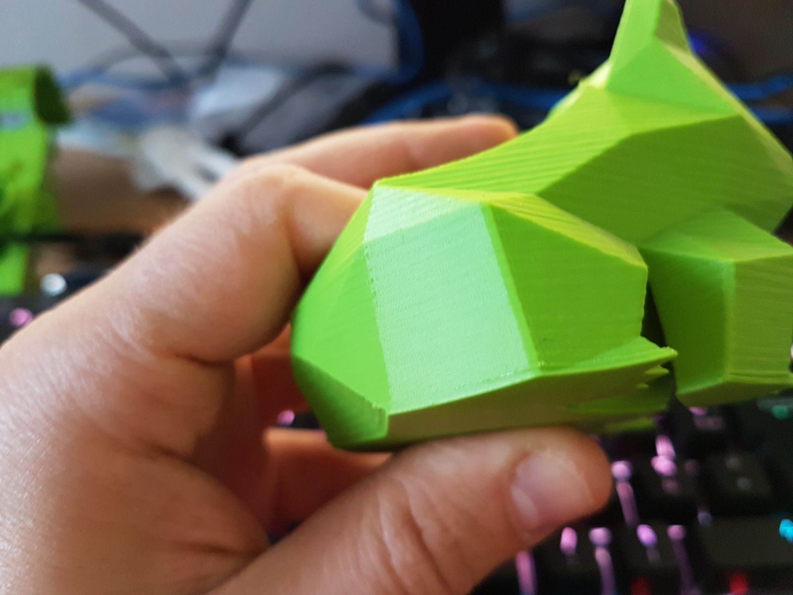

Merci. Contrairement à ce que j'avais écrit au début, j'ai de moins bon résultats sur les deux cotés de la pièce qui sont perpendiculaire à l'axe de la tête (je suis donc dans le même cas que toi). Je pense que ça vient de la vitesse de déplacement rapide puis de la brutale décélération dès que la tête attaque le coté perpendiculaire. Elle ne se positionne pas totalement au dessus de la couche précédente probablement parce qu'elle fait bouger tout l'axe qui encaisse la décélération, faisant apparaître le wooble. Je compte imprimer des renforts en équerre pour rigidifier cet axe. D'ailleurs j'ai de moins bons résultats en rapide lors de l'impression de pièces multiples lors desquelles la tête passe de pièces en pièces, toujours sur ce même axe, selon moi à cause de ce problème de décélération.
