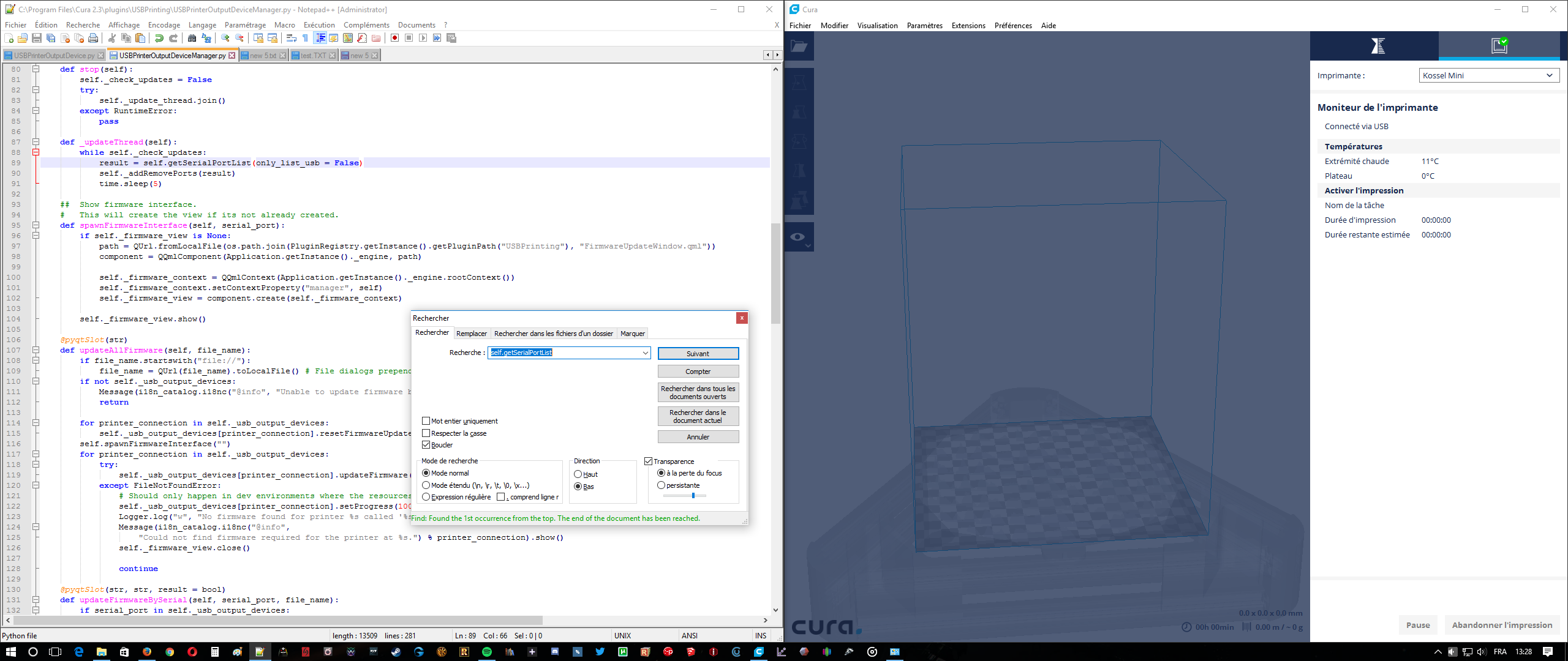

Oui Cura 2.3.1 ne détecte aucune de mes imprimantes personnellement et comme il on mis aucun réglages pour choisir le port com ou autre .. Utilise Cura 15.04.6 si tu tiens a utiliser Cura pour le moment. Ps: Je viens de voir une solution possible (a prendre avec des pincettes mais ce ne coute rien d'essayer ), mais n’étant pas chez moi pour le moment je ne peu pas la tester tout de suite . Dans Cura 2.3\plugins\USBPrinting ouvrir le fichier USBPrinterOutputDeviceManager.py et remplacer la ligne result = self.getSerialPortList(only_list_usb = True) par result = self.getSerialPortList(only_list_usb = False) Ps2 : Je viens de tester ça fonctionne , par contre ça perturbe ma clé Bluetooth au démarrage de Cura

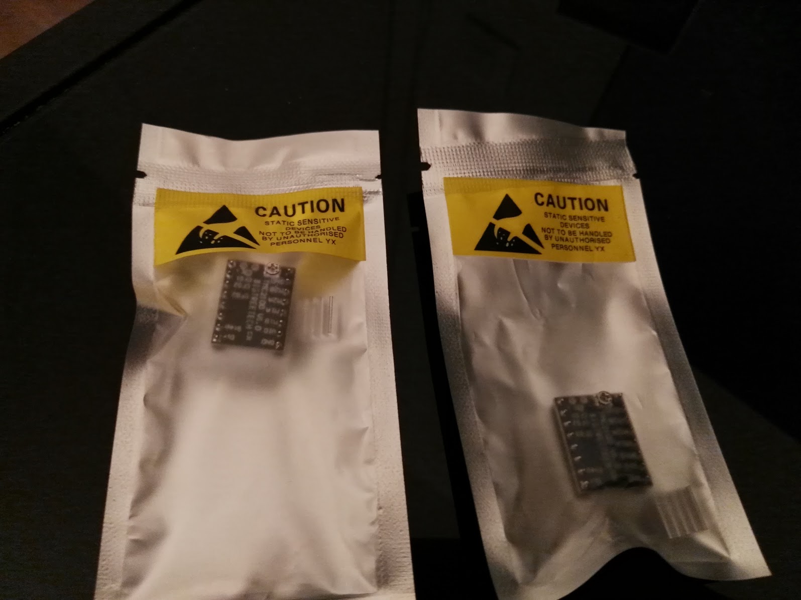

@Donovan-88 Stepper reçus aujourd'hui (commande du 23 décembre sur aliexpress ) Je l'ai ai monté sur X et Y et mis à jour à Marlin RC8 dans la soirée et pour le moment c'est plutôt positif sur le bruit . Mon imprimante est passé de très bruyante a légèrement bruyante (rien à y faire la structure fait que ça ne peut être que bruyant ^^ ) Le plus chiant à était de passer à Marlin RC8 ^^ Sinon ne pas oublié de brancher le ventillo sur la Ramps car les Tmc2100 chauffe très vites. Je vais lancer quelque impressions demain pour voir si il y à une différence de rendu . -
