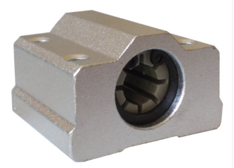

stef_ladefense Posté(e) Décembre 14, 2017 Partager Posté(e) Décembre 14, 2017 http://www.ebay.fr/itm/3D-Printer-8mm-Polymer-SC8UU-Bearing-in-Aluminium-Block-Igus-Drylin-RJ4JP-01-08-/201593175106?var=&hash=item2eefe3bc42 Lien vers le commentaire Partager sur d’autres sites More sharing options...
Tfou57 Posté(e) Décembre 14, 2017 Partager Posté(e) Décembre 14, 2017 il y a 14 minutes, bistory a dit : TMC2208 : fiables, silencieux, faciles à mettre en place (quasi plug & play) "quasi" c'est à dire ... En qualité d'impression en TMC2100 , 2130 ou TMC2208 ... ? Lien vers le commentaire Partager sur d’autres sites More sharing options...
Tfou57 Posté(e) Décembre 14, 2017 Partager Posté(e) Décembre 14, 2017 (modifié) il y a 14 minutes, stef_ladefense a dit : http://www.ebay.fr/itm/3D-Printer-8mm-Polymer-SC8UU-Bearing-in-Aluminium-Block-Igus-Drylin-RJ4JP-01-08-/201593175106?var=&hash=item2eefe3bc42 Merci pour le lien , ce sont donc des paliers complets , il se monte en lieu et place des paliers d'origine ? Pourquoi ne pas monter des paliers lisse Igus dans les paliers d'origine de la I3 Méga ? https://fr.aliexpress.com/store/product/10-pcs-Solide-Polym-re-LM8UU-Roulement-8mm-arbre-Drylin-RJ4JP-01-08-pour-Anet-Reprap/2498059_32838356444.html?spm=a2g0w.10010108.1000023.3.7e6fd620h4DDXJ Modifié (le) Décembre 14, 2017 par Tfou57 Lien vers le commentaire Partager sur d’autres sites More sharing options...
stef_ladefense Posté(e) Décembre 14, 2017 Partager Posté(e) Décembre 14, 2017 (modifié) @Tfou57, les supports d'origine sont compressifs, bien trop, et une fois les igus dedans ça ne glisse plus... donc je suis passé au palier tout fait tu peux aussi imprimer les supports https://www.thingiverse.com/thing:2404074 Modifié (le) Décembre 14, 2017 par stef_ladefense 1 Lien vers le commentaire Partager sur d’autres sites More sharing options...

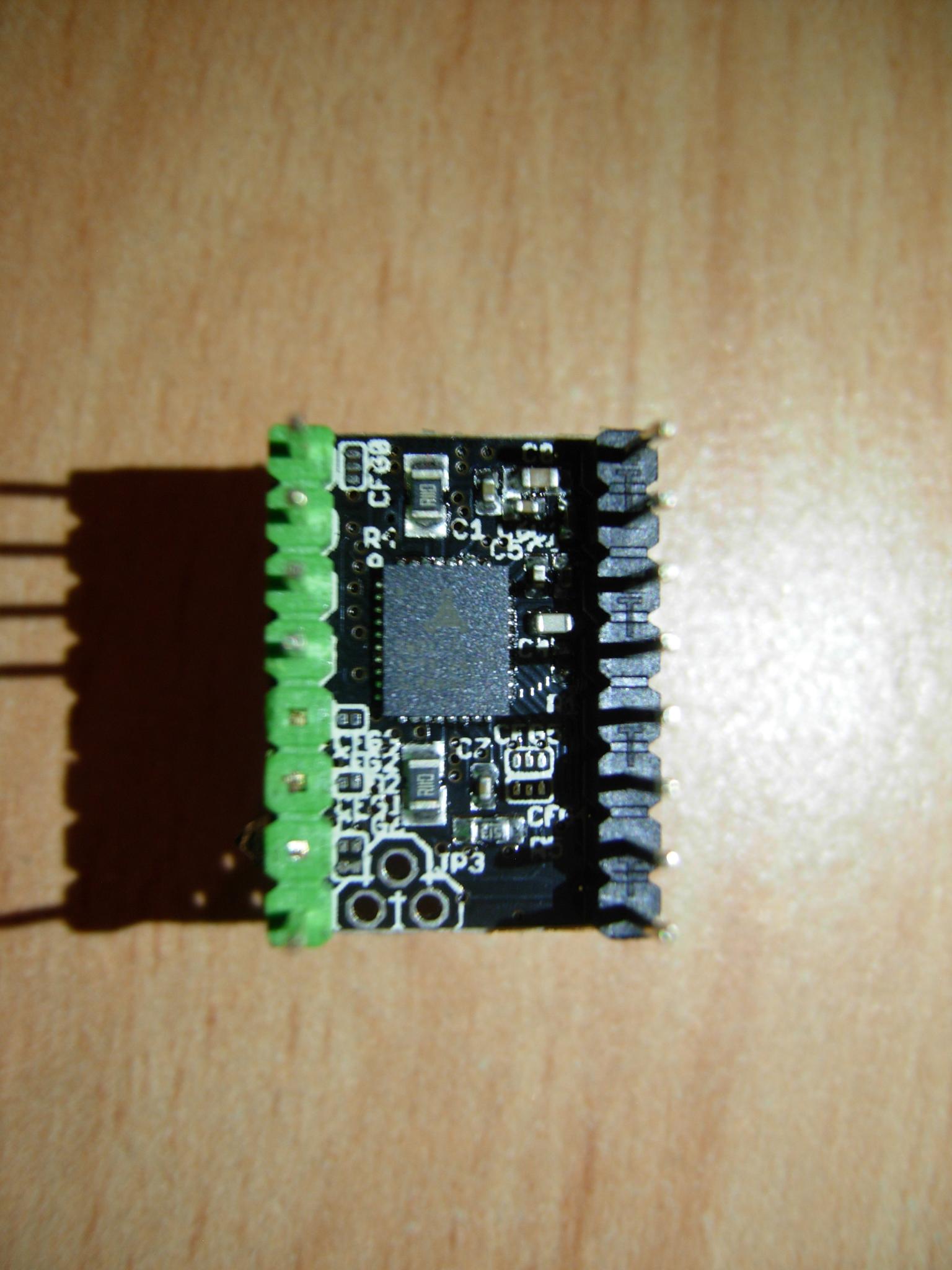

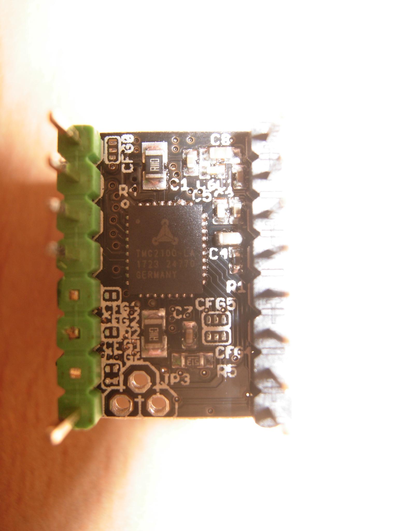

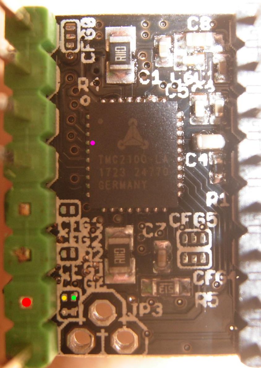

Invité Posté(e) Décembre 14, 2017 Partager Posté(e) Décembre 14, 2017 @stef_ladefense voici les photos que j'ai réussi à faire. Mais comme j'ai dis ce sont les mêmes que là https://fr.aliexpress.com/item/3D-Imprimante-Pi-ces-Super-Silencieux-MKS-TMC2100-V1-3-Moteur-pas-pas-Pilote-Module-Stepstick/32835895208.html?trace=msiteDetail2pcDetail Lien vers le commentaire Partager sur d’autres sites More sharing options...
stef_ladefense Posté(e) Décembre 14, 2017 Partager Posté(e) Décembre 14, 2017 @db42 tu vas vérifier plusieurs choses avec un multimètre en testeur de continuité, je peux pas car j'ai pas ce modèle là entre rouge et jaune ? entre vert et violet ? si tu as bien rouge relié au jaune, et vert relié au violet alors ponte avec une soudure entre le jaune et vert, et là la pin cfg1 sera reliée à la pin4 du circuit tmc2100 et ton strap a gnd sera effectif Lien vers le commentaire Partager sur d’autres sites More sharing options...
Invité Posté(e) Décembre 14, 2017 Partager Posté(e) Décembre 14, 2017 Ok je vais regarder ça alors. Merci Lien vers le commentaire Partager sur d’autres sites More sharing options...

stef_ladefense Posté(e) Décembre 15, 2017 Partager Posté(e) Décembre 15, 2017 oui les entre axe sont bon sans modifications sur ebay : http://www.ebay.fr/itm/3D-Imprimante-8mm-Polymere-SC8UU-Palier-en-Aluminium-Bloc-Igus-Drylin/201976917084 Lien vers le commentaire Partager sur d’autres sites More sharing options...
bistory Posté(e) Décembre 15, 2017 Partager Posté(e) Décembre 15, 2017 il y a 21 minutes, stef_ladefense a dit : oui les entre axe sont bon sans modifications sur ebay : http://www.ebay.fr/itm/3D-Imprimante-8mm-Polymere-SC8UU-Palier-en-Aluminium-Bloc-Igus-Drylin/201976917084 Les douilles sont libres ou containtes dans ces supports ? Ceux d'Anycubic me semblent faiblards et je pense qu'ils pourraient user les douilles de manière non-uniforme... Lien vers le commentaire Partager sur d’autres sites More sharing options...

stef_ladefense Posté(e) Décembre 15, 2017 Partager Posté(e) Décembre 15, 2017 il y a 54 minutes, bistory a dit : Les douilles sont libres ou containtes dans ces supports ? Ceux d'Anycubic me semblent faiblards et je pense qu'ils pourraient user les douilles de manière non-uniforme... elles sont juste librent Lien vers le commentaire Partager sur d’autres sites More sharing options...
