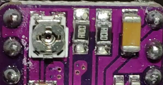

stef_ladefense je comprend pas trop pourquoi dans un des tableaux tu as pour DRV8825 (R100) Vref 0.75 et dans l'autre Vref 0.53??

si tu as un 8825, avec des Rsense de 0.1 ohm, et un moteur de 1.5A, c'est bien à 0.53V que tu dois régler Vref
ton moteur est attaqué en 12V (voir en 24V) donc t'inquiète pas, il est commandé en courant via le 8825, et non en tension.

t'es sur que c'est un 8825 ? avec des résistances notée R100 ?
tu peux essayer de monter un peu Vref, sans dépasser 0.75V

Avec un Rsense de 0,1 ohm et un DRV8825 pour un moteur de 2A son Inom est de 1,41A donc la Vréf d'après le tableau de @stef_ladefense devrait être de 0,71V.

Je viens un peu à la pêche aux infos car j'ai un soucis avec une carte CNC et des drivers 8825 :
D'après le fabricant de mon kit, les moteurs sont en 1.7A et mes drivers sont avec des R100 :
Donc, si je me réfère au tableau, il faut que je réglage la petite vis pour avoir 0.6V
Maintenant, la question : comment on le règle ? Je déconnecte les moteurs, j'alimente la carte en 12v, j'utilise mon multimètre avec la pointe - sur le - du bornier d'alimentation principale de la carte et la pointe + sur la petite vis du driver et je tourne dans un sens ou dans l'autre jusqu'à avoir 0.6V d'affiché ?
