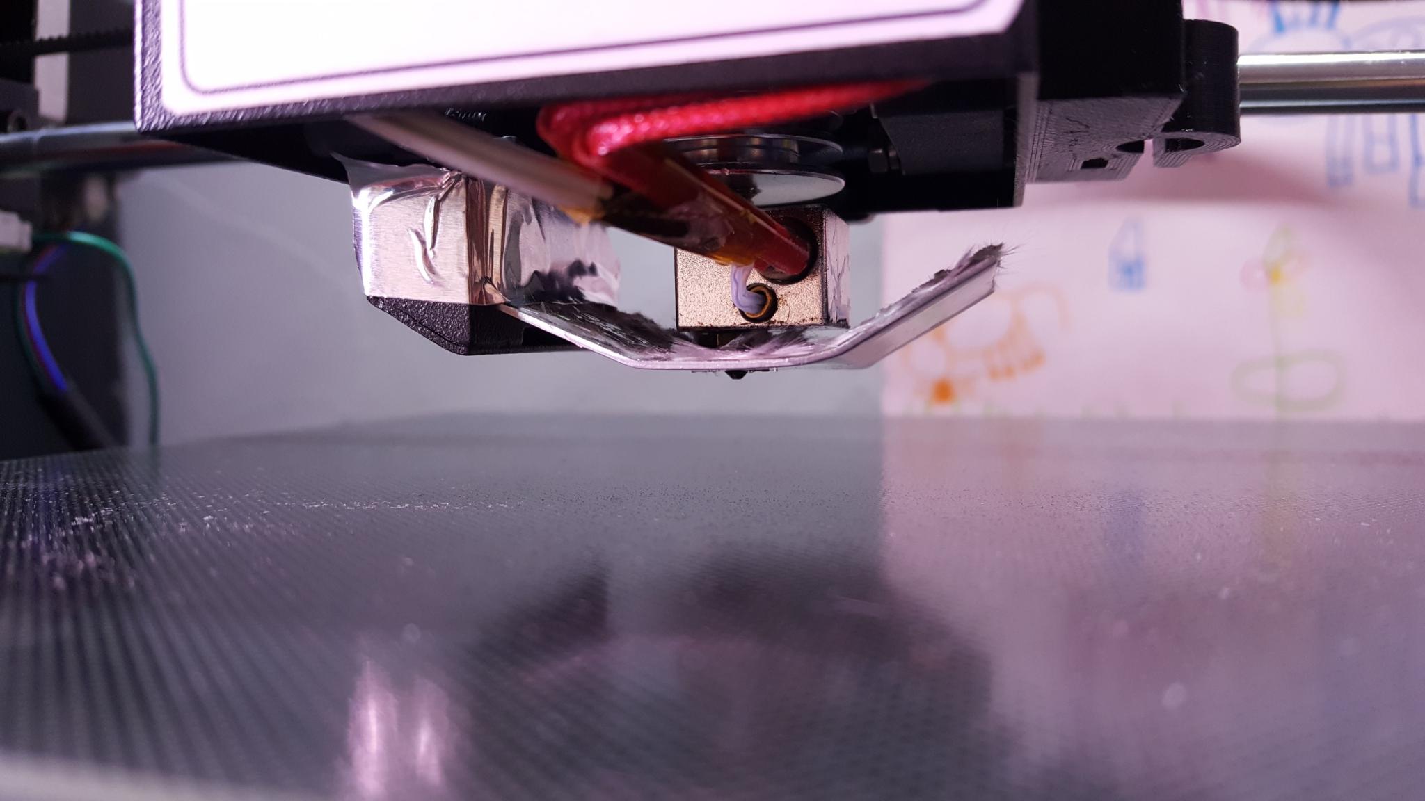

oliv21 Posté(e) Décembre 12, 2017 Posté(e) Décembre 12, 2017 salut, avec ce que j'avais sous la main (plaque d'alu de 0.8mm, feuille de protection thermique alu+fibres), j'ai fait pour tester un déflecteur, cf photo jointe plus aucune variation à la mise en marche à fond du ventilo ce n'est pas pour rien je pense qu'on trouve autant d'articles sur l'isolation des têtes, comme dans cet article dans lequel on peut voir différentes techniques
stef_ladefense Posté(e) Décembre 12, 2017 Posté(e) Décembre 12, 2017 super ! tu vas pouvoir nous faire un plan détaillé
oliv21 Posté(e) Décembre 12, 2017 Posté(e) Décembre 12, 2017 pas de souci c'est juste que celui-ci est un prototype vite fait pour répondre à la problématique de thsrp, on doit pouvoir trouver bien mieux. je vais le retravailler un peu pour pouvoir le fixer en le clipsant sur la buse du ventilateur, je vous tiendrai au courant (peut-être dans un autre post, ici c'est le firmware )
thsrp Posté(e) Décembre 12, 2017 Posté(e) Décembre 12, 2017 Oui intéressant ton déflecteur... A termes j'y passerai aussi et ci d'ici là tu as concocté une piece....!! Ca ne peut etre qu'un plus , moins de rechauffage et cela fait travailler moins le regulateur... Sinon je vais changer cartouche et thermistance ce soir on verra bien mais j'y crois mollement... je ne sais pas pourquoi ... Déjà chez toi la chute de temperature est identique a la mienne donc c'est classique et c'est pas pour cela que cela arrête le print... meme si la remontée en température est légèrement plus rapide sur ta mega mais cela se joue à quelques secondes !! Je me demande si tout cela ne me mene pas en bateau et cache un autre problème mais quoi?? Depuis que je suis retourné sous firmware Anycubic aucun print n'a planté... Enfin wait and see je verrai après remplacement du corps de chauffe ce soir...

thsrp Posté(e) Décembre 13, 2017 Posté(e) Décembre 13, 2017 Je viens de changer la hot end , j'avais en piece détachée une hot end commandée chez anycubic il y a quelques mois et j'ai decouvert que c'etait celle qui equipe les V2 avec deux vis et une thermistance encapsulée dans une cartouche métal... En effet cela semble de meilleur facture que la premiere version... J'ai essayé un print la tempertature chute bien evidemment au début de la deuxieme couche quand le ventilo se déclenche mais il me semble que la temperature revient à la normale un peu plus vite qu'avec l'ancienne... Donc demain repassage au marlin 1.1.6 et on croise les doigts....!!!
thsrp Posté(e) Décembre 14, 2017 Posté(e) Décembre 14, 2017 repassé sous marlin 1.1.6 le premier print test celui que j'avais envoyé à @oliv21 et @Murdock est passé....!! Demain j'entame un print de plusieurs heures donc on verra... croisons les doigts...!!
