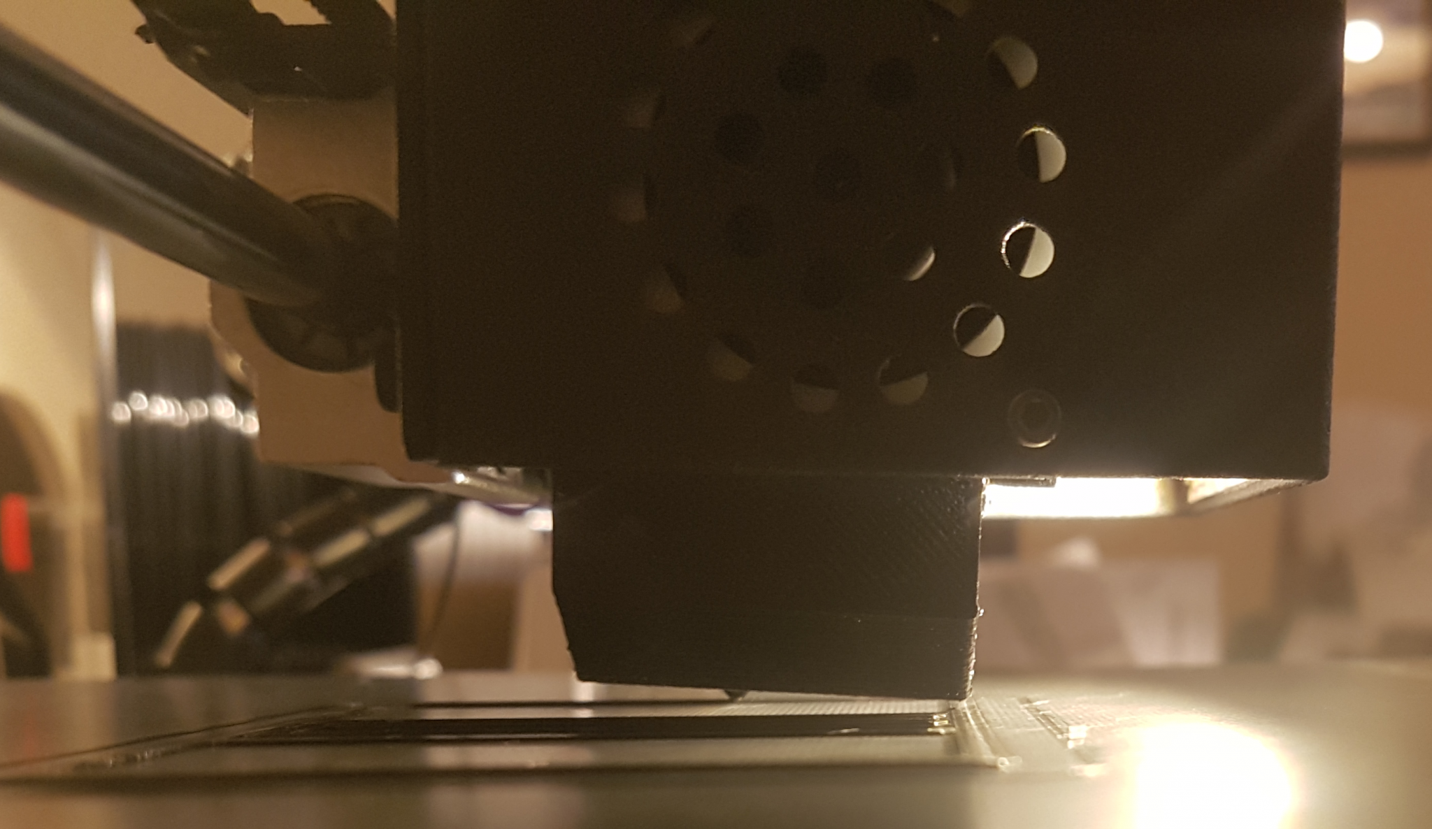

Murdock Posté(e) Décembre 30, 2017 Auteur Posté(e) Décembre 30, 2017 Pour ceux qui auraient des problèmes de chutes de températures lors de l'impression, à titre expérimental, j'ai dessiné un fanduct modifié. Il descend de 2mm plus bas. Il devrait donc moins souffler sur la buse. Je l'ai monté, mais je n'ai pas encore imprimé avec. Avis aux testeurs ... MegaFanDuct.stl
oliv21 Posté(e) Décembre 30, 2017 Posté(e) Décembre 30, 2017 hep, merci je pense que ce système d'origine n'est de toute façon pas du tout idéal, d'une part parce-qu'il fait perdre une grande quantité de l'air soufflé par le ventilateur, il est beaucoup trop restrictif, ce qui génère du bruit en plus de ne pas souffler assez... il y a nécessité d'isoler la buse, soit avec les bandes de coton/céramique que l'on trouve, soit avec une chaussette silicone, ou un déflecteur je ne sais pas quel est le meilleur système, sur l'ultimaker il y a une soufflerie de chaque côté de la buse et elle est isolée, c'est ce que je suis en train d'expérimenter, en fixant le ventilateur d'origine derrière. Que pensez-vous de créer un nouveau thread spécifiquement dédié à ce sujet ? ça nous permettrait de mettre en vrac toutes nos idées et tests ?
stef_ladefense Posté(e) Décembre 30, 2017 Posté(e) Décembre 30, 2017 @Murdock merci @oliv21 bonne idée
stef_ladefense Posté(e) Décembre 30, 2017 Posté(e) Décembre 30, 2017 @Murdock c'est presque ça, mais il est en biais par rapport au plateau, ajoute au moins 1mm sur la longueur de la grande branche.
Murdock Posté(e) Décembre 31, 2017 Auteur Posté(e) Décembre 31, 2017 Curieux ! Cependant ton capot de chariot est lui aussi incliné. Et vu qu'il est vissé dessus... Il est basé sur celui d'origine Si tu le mesures tu verras qu'il est bien régulier. Cependant attention les 3 dans le capot sont des trou de 3mm pour des vis de 2.5mm. Donc au remontage il faut bien régler la perpendicularité de la sortie de la sortie du ventilo par rapport au bord du capot. J'avis déjà eu ce pb avec le fanduct d'origine en changeant de capot.
