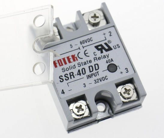

Par ailleurs j'ai reçu mon relais SSR. Il fonctionne très bien, mais je n'ai pas fait attention à la taille lors de la commande et il est énorme !
Taille du relais: 6,3 x 4,4 x 2.3cm
Coucou R2D2,
Tu l'as commandé où ?
Je n'en trouve qu'en sortie "alternatif" (http://www.banggood.com/Solid-State-Relay-SSR-25DA-25A-p-946236.html) par exemple ...
Merci d'avance ...
A+
Max

Bonjour Max, J'ai pris celui-ci sur amazon.fr expédié par china post reçu assez rapidement..
L'input et l'output sont polarisés. Il est surdimensionné à la fois en taille et en ampérage mais cela fonctionne bien.
recherche "SSR 40 DD" sur amazon.fr car le lien ci-dessous ne répond pas bien vite.
Le 13/01/2016 at 16:44, r2d2 a dit :
mon alim délivre du 20A en 12V. Pensez-vous que ce relais peu faire l'affaire ?
http://www.amazon.fr/gp/product/B00UZ1ZWTS?psc=1&redirect=true&ref_=ox_sc_act_title_2&smid=A2VF53RZD4KLWH
relais.jpg.a8ef4161b3900b438fd3937f8c049
Je me demande pour quelle tension de sortie les 40A sont anoncés.
Celui-ci doit très certainnement faire l'affaire, je crois qu'il est plus chère.

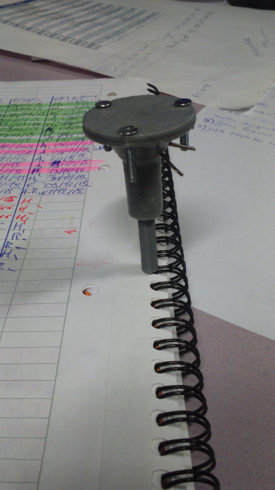

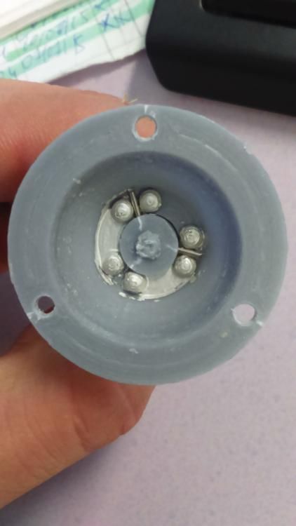

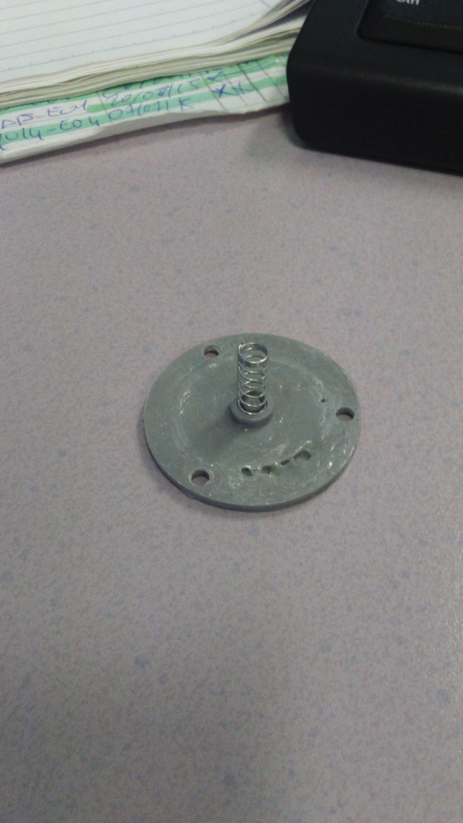

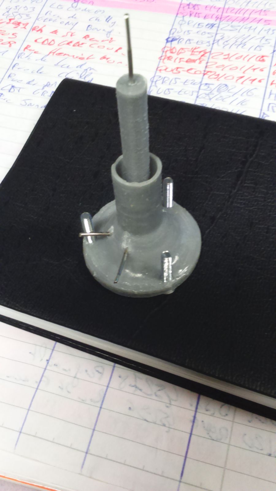

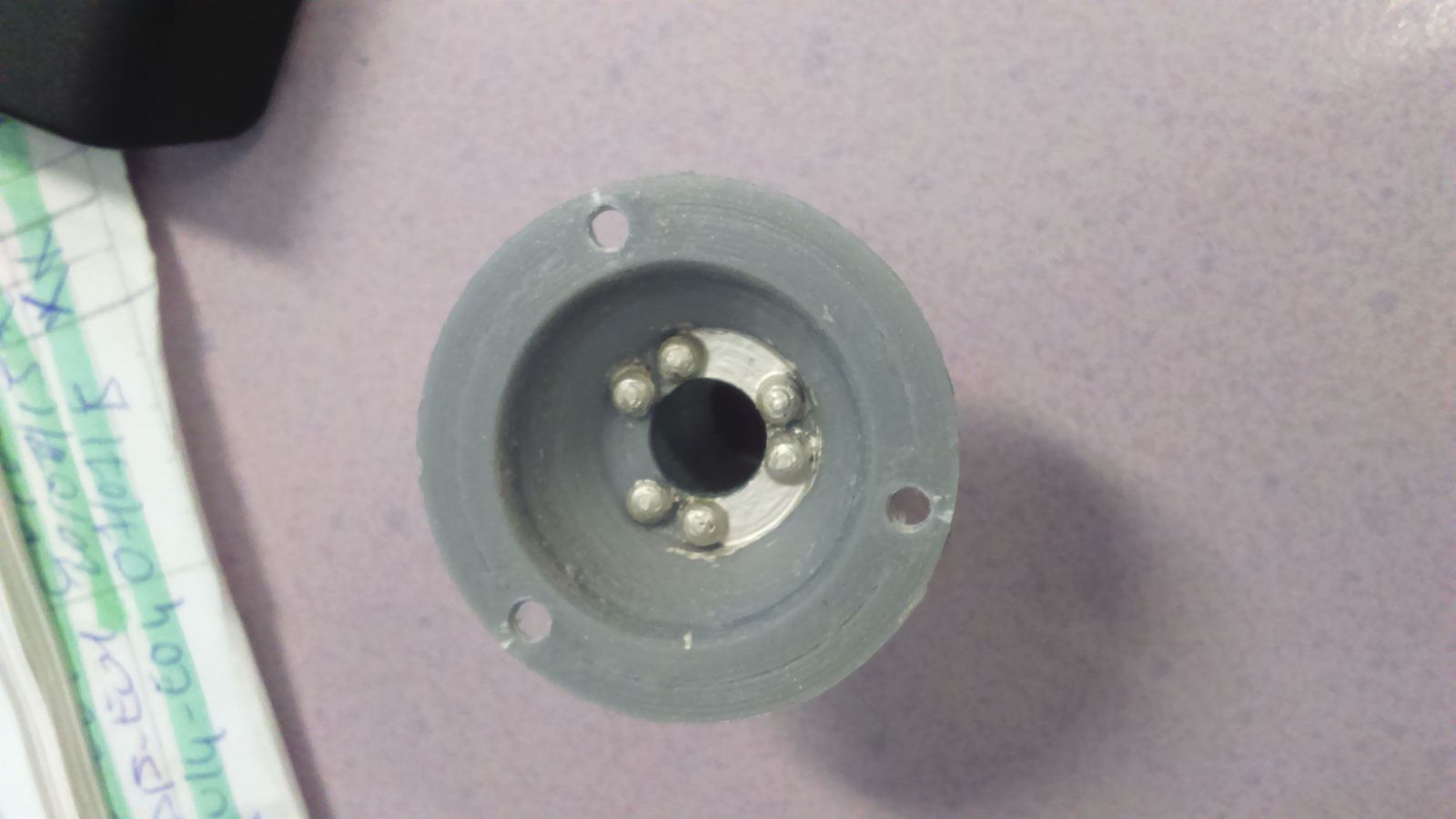

J'ai conçu un palpeur mécanique qui est en fait un palpeur 3D miniaturisé qui est principalement utilisé sur CNC. Celui ci peut être placé en lieu et place du palpeur inductif et fonctionne comme un simple contact NC.
Je mettrai les STL ce soir sur thingiverse avec les information de conception et montage après avoir fait des essais.
Si tout est ok je verrai pour l'améliorer et la rendre plus précise.
la photo où l'on vois les tiges sur l'axe n'est pas la bonne mais je n'ai que celle la sous la main pour l'instant.
La tige ne se rétracte pas mais effectivement c'est une chose à laquelle je n'ai pas pensé et que jetudierai dans la soirée
il y a 6 minutes, bloutix a dit :
dans les équivalents que j'ai vu, l'ensemble pivote après la mesure, au moyen d'un servo.
l'avantage du palpeur, c'et que comme il ne touche pas, il n'influe pas sur les impressions.
l'inconvénient, c'est que sa sensibilité a l'air dépendante de la température.
