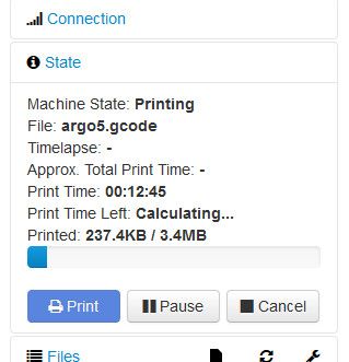

J'ai une question sur le calcul des temps de print sur octoprint :
quand je place un job (fichier cura 15, en GCode directement dans la pi en drag&drop) et que je lance l'impression, le job commence et se termine normalement au bout du temps indiqué par Cura.
mais dans octoprint, le "estimate time" est toujours en calculating, jusqu'a la fin du job.
j'ai que le temps qui compte correctement, mais jamais de temps estimé ou total d'impression.
ca peut venir de quoi ? (pour info, j'ai pas de camera, mais ça n'a, je pense, aucun rapport...)

des qu'on lance le projet, et tout au long de l'impression
le print time progresse mais pas la calculating ...

Je reformule :
Pour lancer l'impression, tu cliques directement sur imprimer sur le fichier dans la liste d'attente, ou tu cliques sur charger, puis tu cliques sur imprimer ?
Chez moi justement quand je charge avant d'imprimer, en restant sur la page quelques secondes (il faut laisser le temps de calculer tout de même) le temps est indiqué. Si par contre je lance en print directement, je n'ai pas le temps à tous les coups (même en restant sur la page tout le long de l'impression).
j'ai essayé dans les 2 cas : depuis l'icone print ou depuis le bouton print apres chargement.
Il me semble qu'au debut ou j'ai testé octopi, ca fonctionnait, mais plus maintenant. y a-t-il eu un pb avec la derniere update ?
je vais refaire differente methode pour voir si ca change, je vais avoir pas mal d'impression a faire.

j'ai trouvé un post sur le bug tracker de octoprint :
 https://github.com/foosel/OctoPrint/issues/1204
et notamment ca :
Citation
The print time approximation you don't have there is something that is calculated in the background when OctoPrint is not printing, since it's a very CPU intense process that necessitates parsing the full file on the server in order to analyse it and persist the data. CPU intense -> could disrupt the print job, so it's not done if you upload something and immediately click print.
The "Print Time Left" has multiple sources, one being the approximation - if available only of course - and the other being an attempt at linear interpolation of the non-linear process that is printing without showing completely off-the-chart values ("Print Time Left: 30 days") to the user in the beginning. Depending on the model it can take longer or shorter until the run-time estimate stabilizes, so it can happen that you see "Calculating..." for a very long time on first-time-prints depending on how the model is structured (wide vs small layer areas etc).
donc ca confirme le fait qu'il faille charger le projet et attendre un peu avant de lancer l'impression, que le systeme calcule en tache de fond.
je ferai le test la prochaine fois que j'imprime.
C'est pas génant, car ca imprime et ca fait le boulot correctement, mais comme j'envisage de faire un ecran clavier pour fournir des informations via une connexion ethernet, si j'ai pas les infos, c'est un peu idiot.
je teste et je vous redis. d'ici fin de semaine je pense.
ce qui est drole, c'est que le GCode viewer, lui, calcul bien le temps total et le temps par couche, donc il devrait pouvoir faire une bonne approximation , c'est etrange.
mais le GCode viewer, c'est en local sur le PC et pas via un traitement de octoprint
Ça confirmerait ce que je disais ;-)
Il ne faut pas du tout se fier au gcode par contre, ce n'est pas vraiment un temps réel, mets toi sur la page avec le gcde qui tourne, coupe ton internet et vas voir que ça continue comme si de rien été ;-)
donc je confirme : effectivement il faut charger le projet et attendre... le resultat arrive au bout d'un certain temps (c'est comme pour le temps de refroidissement du canon :ca prend un certain temps :D)
apres, une fois qu le temps est calculé, tout le reste fonctionne normalement.
et on peut lancer le print

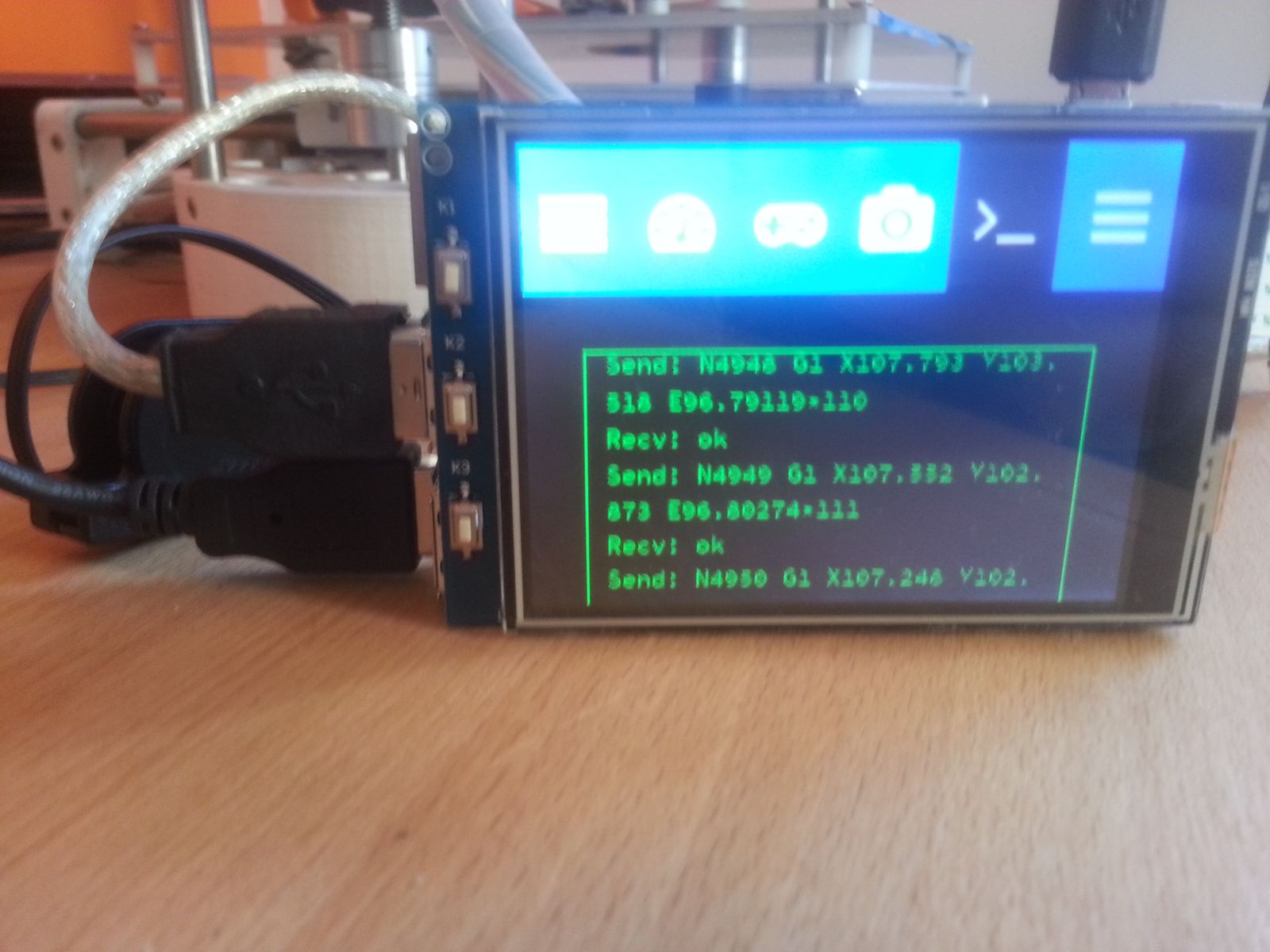

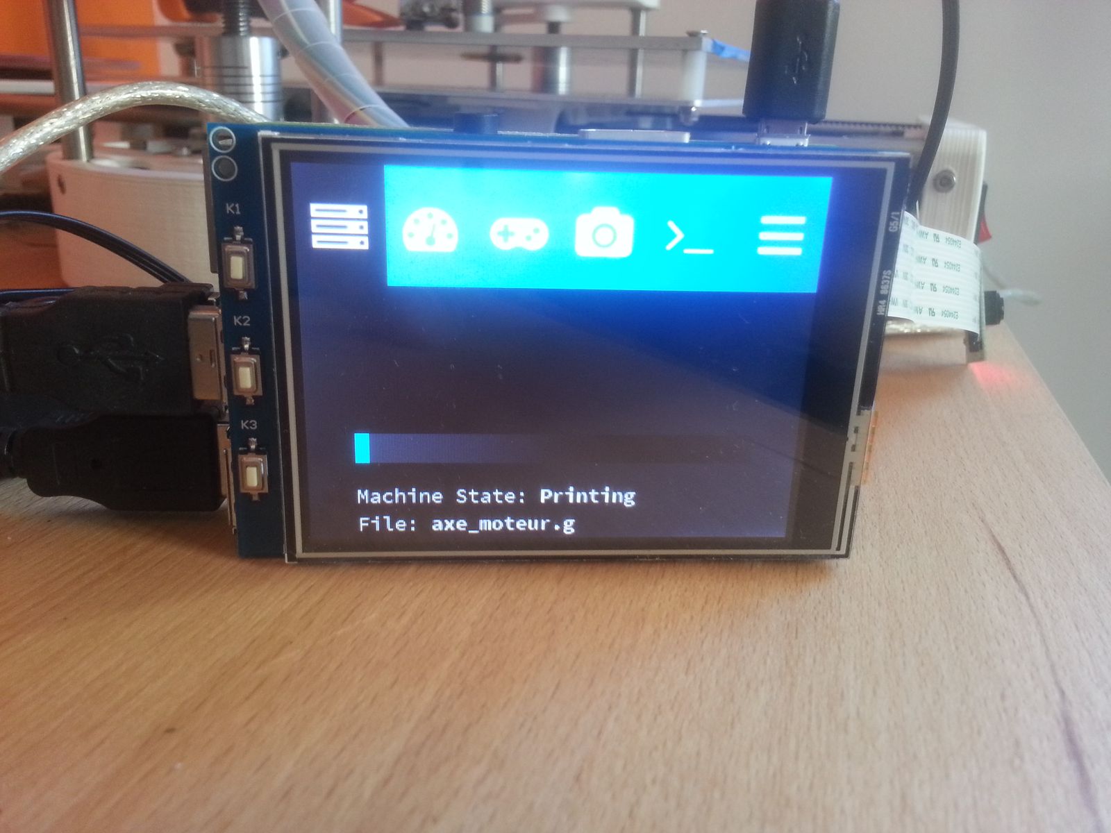

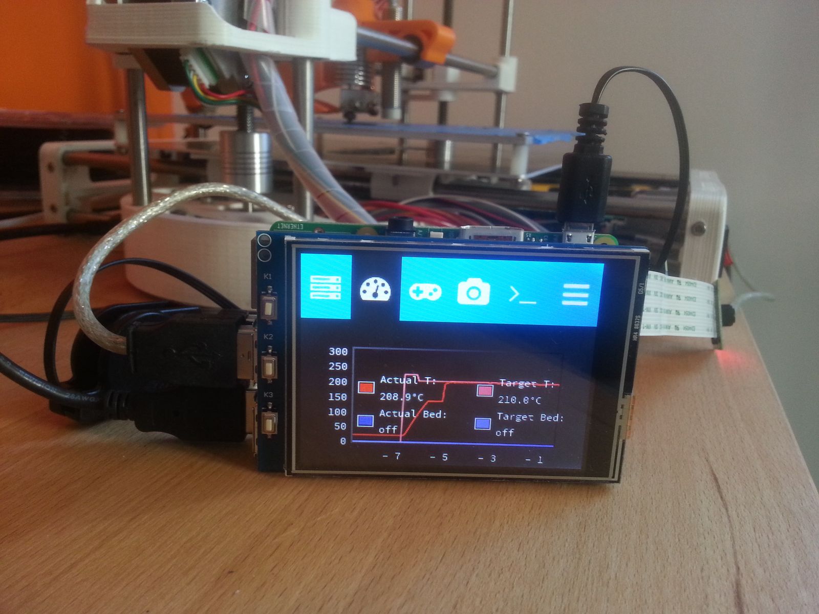

Salut
Voila ou j'en suis avec mon raspberry est octoprint j'ai rajouté un écran 3.2" tactile
http://www.banggood.com/3_2-Inch-TFT-LCD-Display-Module-Touch-Screen-For-Raspberry-Pi-B-B-A-p-1011516.html
du coté d'octoprint tout fonctionne bien  sauf mon log et mdp que j'ai oublié :o .
la fonctionnalité tactile fonctionné très bien avant d'installer le tuchUI
https://github.com/BillyBlaze/OctoPrint-TouchUI/wiki/Setup:-Boot-to-Browser
mais cella reste fonctionnel avec une sourie. Je n'ai pas encore réussi a afficher les icônes pour le contrôle de l'imprimante et la caméra sur l'écran du raspberry
Je pense que je suis bon pour tout réinstallé ce week-end et finir c'est quelques réglage
  • J'aime 4
Yes j'ai le même écran mais j'en chie un peu pour le faire fonctionner correctement... Peux tu nous dire quels tutos tu as suivi pour le faire fonctionner correctement ? Avant de le recevoir je pensais bêtement que c'était du plug n play...!
Envoyé de mon Nexus 4 en utilisant Tapatalk
@cdenisss j'ai commencé avec ce tuto http://www.circuitbasics.com/setup-lcd-touchscreen-raspberry-pi/ mais je n'arrivais pas a faire fonctionné le tactile je link ce tuto  car il est bien détaillé et j'ai pu en apprendre pas mal sur le fonctionnement de l’écran et du raspberry
puis je suis tombé la dessus http://www.waveshare.com/wiki/3.2inch_RPi_LCD_%28B%29 beaucoup plus simple et fonctionne du 1er coup j'ai transféré l'archive avec winscp.
par contre c'est hébergé sur une connexion en 56k!
@gisclace je test ca soir je doit tout réinstallé impossible de retrouvé me log dans octi print
