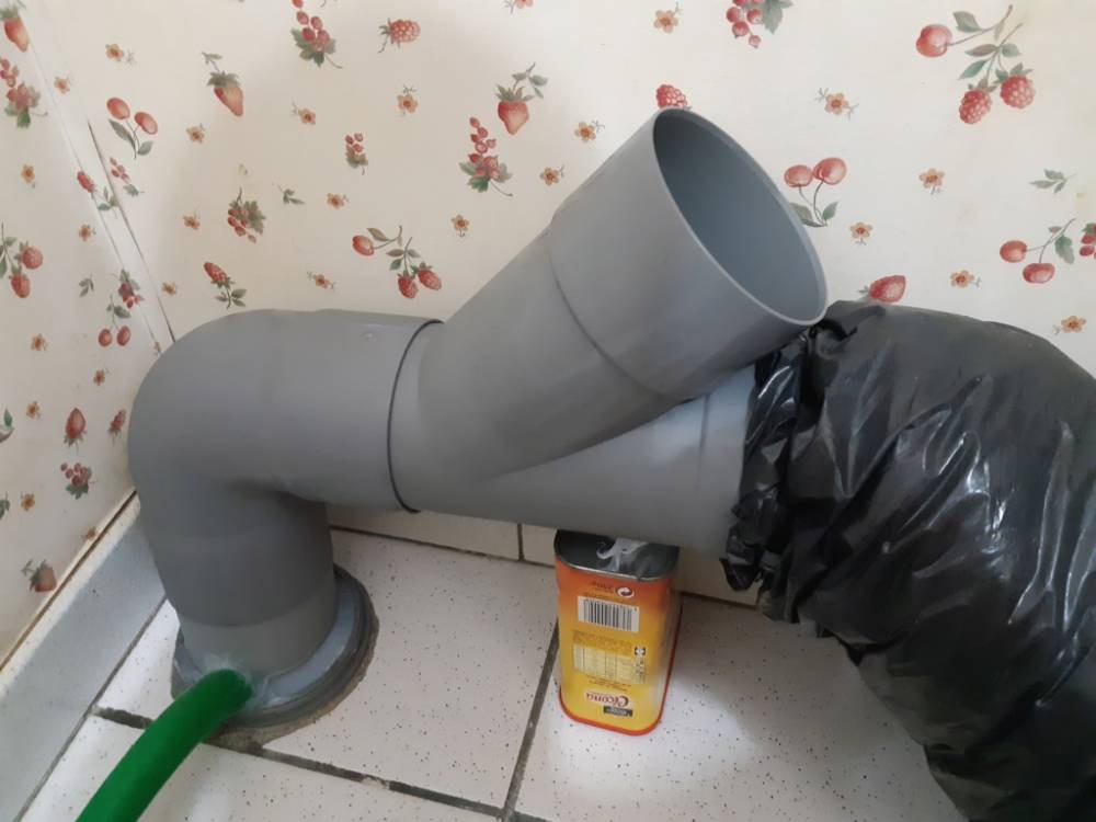

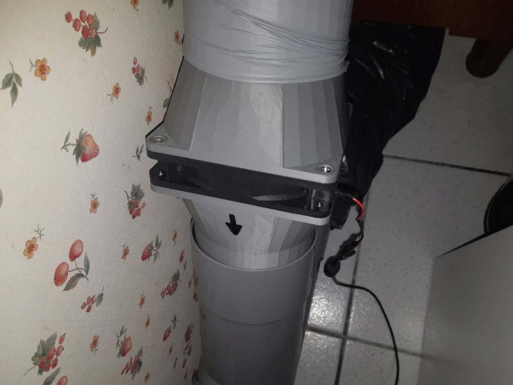

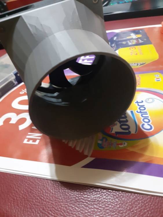

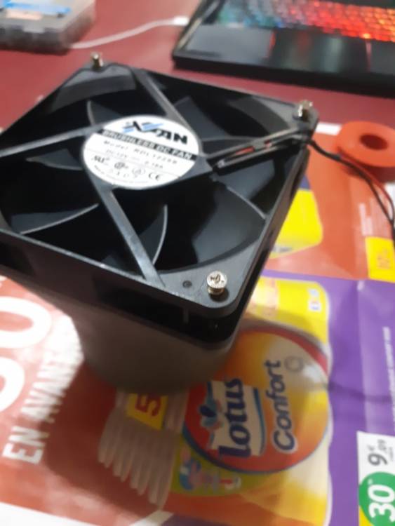

tientien85 Posté(e) Juin 14, 2020 Partager Posté(e) Juin 14, 2020 (modifié) par sécurité, j' ai renforcé le tirage d'air du caisson par un ventilo en 120mmm. j' ai bricolé un ventilo 120mm d'alimentation de pc, une prise de circuit imprimé, et un vieux transfo de freebox, 2 tuyaux imprimés 120mm-100mmm+silicone pour étanchéifier. je viens de m'aperçevoir que le plateau (bed) est un peu plus long a monter en température, donc le tirage est mieux. j'imprime que de l'abs, et le bed me régule bien les 70°C, la température interne du caisson est aux environs des 40°C. je n' avais pas d'odeur, mais des fois je suis pas assez patient pour enlever une impression et en lancer une autre, j' ouvrais la bécane, et c'est très désagrable, cette odeur et chaleur, là c 'est mieux, pour l' avoir testé tout a l'heure. si ça peux donner des idées. Modifié (le) Juin 14, 2020 par tientien85 Lien vers le commentaire Partager sur d’autres sites More sharing options...
