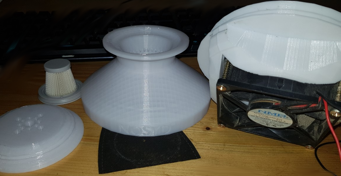

Nanosecond Posté(e) Janvier 7, 2022 Posté(e) Janvier 7, 2022 (modifié) Déterrage J'envisage de fermer mon imprimante dans un caisson, pour l'économie d'énergie du BED en 1. Ca m'évitera de chauffer mon bureau avec le BED... Et en 2, avoir un appareil low-cost qui élimine l'intérieur des poussières/micro-particules, et odeur. Il est composé de : - Vieux ventilateur 12V brushless PC 3110 0.11A (Faut que je trouve plus puissant) - 230gr de petg - Filtre H11??? Conique hepa lavable en tête - 3.47e / mijia Handy Cleaner (Je dirais E11 EPA) http://stopauxparticules.fr/classification-filtres-a-air/ - Filtre charbon, issu de masque de protection pour adulte. (Peu mieux faire) - Lumière de fonctionnement Très peu bruyant, designé pour l'impression 3D et l'économie de PETG. Il fera pas de dépression dans un caisson fermé, ni le café. Mais me donnera bonne conscience pour moins de 20e. C'est un début, alors n'hésitez pas si vous avez des critiques. Je suis bien conscient que l'idéal c'est la VMC, et encore plus si elle récup la chaleur. Maispeupa... Modifié (le) Janvier 7, 2022 par Nanosecond
Savate Posté(e) Janvier 8, 2022 Posté(e) Janvier 8, 2022 Il y a 11 heures, Nanosecond a dit : J'envisage de fermer mon imprimante dans un caisson Si tu imprimes du pla, il faut qu'il soit bien refroidi sinon le pla va ramollir, donc côté économie d'énergie ce n'est pas formidable
Nanosecond Posté(e) Janvier 8, 2022 Posté(e) Janvier 8, 2022 Salut Savate, et merci. Effectivement c'est bien vu. Je n'avais pas pensé à ça... Le caisson que j'imaginais ne sera pas totalement hermétique, mais il faudra quand même que je contrôle la température intérieure d'une manière ou d'une autre.
Savate Posté(e) Janvier 8, 2022 Posté(e) Janvier 8, 2022 il y a 30 minutes, Nanosecond a dit : Le caisson que j'imaginais ne sera pas totalement hermétique, mais il faudra quand même que je contrôle la température intérieure d'une manière ou d'une autre. Par contre si tu veux imprimer de l'abs : pas de ventilation du tout (sauf si ça dépasse 60° mais il y a peu de chances ) Pour le contrôle soit tu as déjà un octoprint (avec un pi) sous la main et tu peux facilement rajouter un capteur de t° et un relais Sinon un esp avec capteur(s) et relais, voire même un écran Sinon il y a plein de régulateurs déjà tout faits sur amazon ou aliexpress dans ce genre : XH-W3001 Module de Contrôleur de Température LED Numérique Commutateur de Thermostat Numérique avec Thermostat Électronique à Sonde Étanche Gamme de -50 ℃ à 110 ℃ (12V 10A 120W) : Amazon.fr: Commerce, Industrie et Science Mais c'est moins drôle 1
