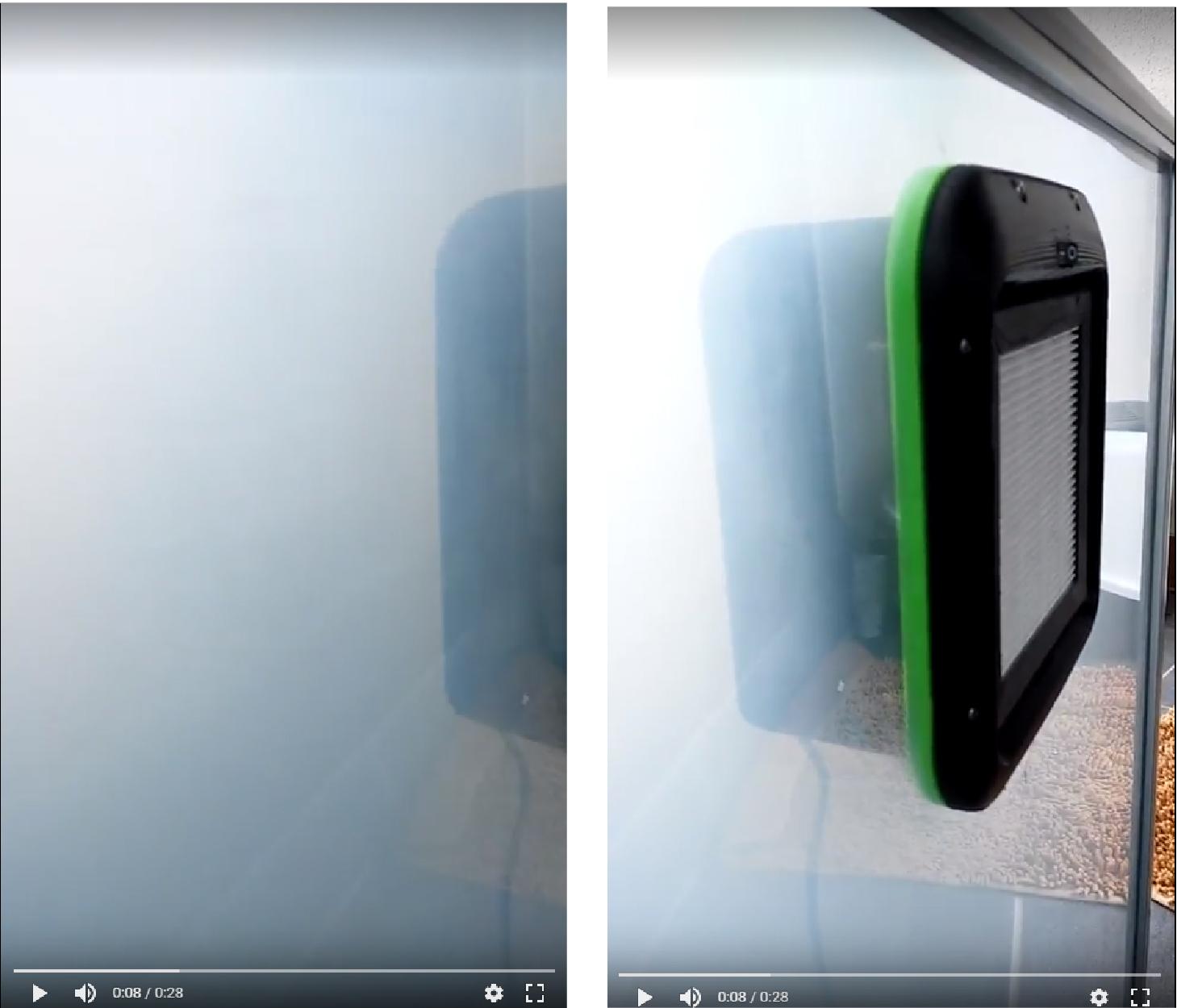

Pour notre part nous avons aussi fait des essais avec de la fumée,
notre caisson de développement n'est pas spécialement étanche ( plexi emboîté dans le profilé alu ). Avec une machine à fumée (autant dire gros volume de fumée) on a pu régler la taille des ouvertures d'entrée d'air pour générer une dépression et n'avoir aucune fuite (visuellement parlant). Nous avons également généré des fumées de combustions.
Le flux d'air généré par notre ventilateur arrive à mettre en dépression le caisson. Après vous pouvez tout à fait tester la solution Zimpure et nous donner votre avis. Nous sommes une jeune marque et nous travaillons à fournir le meilleur compromis entre prix et filtration 🙂

Niveau bruit nous sommes un peu mieux que Zimpure quand les boîtiers sont dans un caisson (52dB pour le kit en panneau et 48dB en pose libre). Il me semble que Zimpure est à 54dB dans une de leur vidéo. Hors caisson nous sommes à 57dB.
Super votre esprit bidouille 🙂 si vous testez des modifications ou adaptation de nos boîtiers faites nous des retours, nous avons aussi au programme des teste de la sorte. Il est facile d'adapter un entonoir sur notre kit, nous utilisons les axes des trous du ventilateur 120mm. Donc avec des vis m4 tête fraisée un peu plus longues (les notres font 40mm) vous pouvez facilement adapter quelque chose. Peut-etre même que suivant la longueur de tube d'aspiration, pas besoin de rajouter de ventilateur.

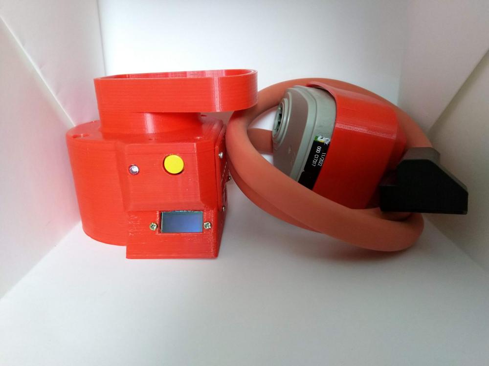

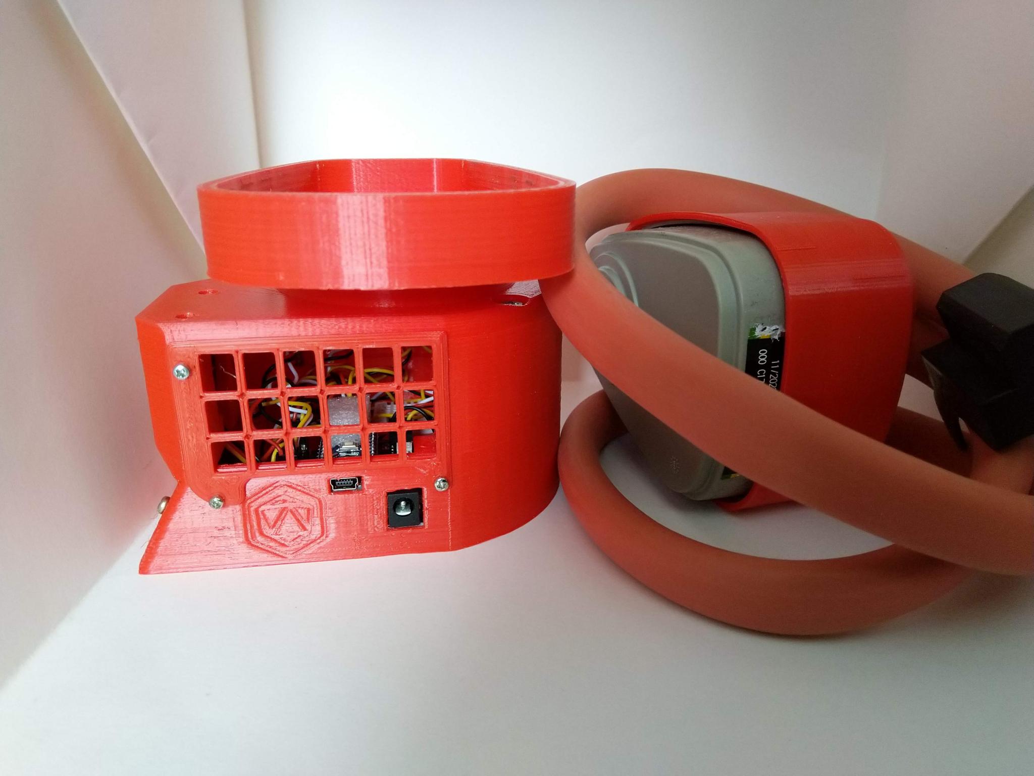

Salut les gens !
Si l'un d'entre vous... souhaite se lancer à la construction d'un système de filtration pour Imprimante 3D... j'ai quelque chose qui pourrait vous intéresser :
C'est ce qui me reste du 3DTox... que j'avais acheté chez 3DMS (j'en ai parlé dans un post).
Je pensais dans un projet qu'un jour... récupérer l'électronique pour fabriquer mon propre "Appareil de filtration".
Et puis... finalement... j'ABANDONNE !
Tout ce que vous voyez plus haut... JE LE DONNE ! OUI ! C'est GRATUIT !
Si vous venez le récupérer en main propre cela va de soi cela ne vous coûtera que le voyage... si vous le souhaitez, il peut être envoyer par La Poste... il y a 900gr de colis... il vous suffira de commander en ligne un bordereau "Colissimo", ensuite vous me faites parvenir le bordereau (le PDF du bordereau par mail) et je vous l'envoi, et le tour est joué !
Il y a pas de secret ou d'arnaque, vous le voyez ici... j'ai juste récupérer la turbine (pour un autre projet) ainsi que le transfo 12V 2A (également pour un autre projet) et son interrupteur de marche/arrêt.
Si l'un de vous est intéressé... qu'il me contacte en MP.
Cela pourrait être une bonne base de départ pour réalise un appareil de filtration.

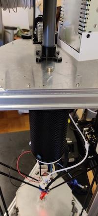

Salut,
Je vous présente ma version du filtre a air. J'en ai besoin car il y a quelques semaines lorsque j'ai termine de carrener ma Delta j'ai lance une impression de quelques heures et l'air dans mon atelier etait irrespirable a mon retour (ABS powaa)!
J'ai pas un besoin vital d'imprimer en ABS mais je possede un stock de 15Kg de filament qui date de mon avant dernier demenagement. La peur de manquer et a l'epoque j'imprimais beaucoup en ABS (par habitude car j'ai commence par ca).
Donc bref, mon carenage est loin d'etre etanche et je ne peux pas laisser la fenetre ouverte pendant les impressions, il fait trop chaud et humide ici. J'ai donc chercher un filtre EPA grand mais pas trop et je suis tombe sur ce genre de chose.
Il s'agit d'un petit systeme pour utiliser en direct les filtres a air pour interieur Xiaomi. Je possede l'appareil original et des recharges (souvenir de Shanghai), c'est tres efficace mais malheureusement beaucoup trop gros pour l'integrer dans l'imprimante.
J'ai ensuite decouvert la version voiture du filtre a air de Xiaomi et la ca rentre. Rapide design sur F360 et ca donne ca.
772130181_Capturedecran2019-11-08a23_43_21.thumb.png.f9643f46beca218fecde995a5c778489.png
L'idee est d'avoir un aimant (non visible) dans la partie basse, une tige filetee (non visible) qui remonte jusqu'en haut et un enfin un ventilo qui souffle vers l'exterieur du filtre. Le montage se fait a l'envers de la capture F360.
IMG_20191108_231058__01.jpg.17c17aebcd2449ecc7fd8a3b6b972618.jpgIMG_20191108_231104.jpg.769bd0f4f5981d41f352d52af089058a.jpg
Installe dans l'imprimante sans le carenage.
et enfin avec le carenage en position fermee et ouverte (le carenage se deplace avec 3 rails de tiroir sur les colonnes).
IMG_20191108_231611.jpg.337a8270361d727f2c690888e6acbe82.jpgIMG_20191108_231649.jpg.276fd5783ae5bc798d33ba121f756e59.jpg
Il ne tient qu'avec 2 aimants, 1 dedans qui garde egalement la partie ventilo en place et 1 dehors pour le suspendre au plafond de la machine.
Il me reste a le brancher sur le 12V et commander un testeur de particule PM2.5 pour verifier si ca change quelque chose.
J'ai teste sans brancher et ca ne gene pas les deplacements, il n'y a aucun moyen que les bras ou cable ne le touchent.
ps: Desole pour la taille des photos mais j'en avais pas mal a mettre. Si trop petit dites-le.
Cdt
LC

@miserovitch
Pas bête du tout 😉 . Rester à voir l'efficacité.
Sympa ton système de rail pour ton carénage, ingénieux 🙂 .

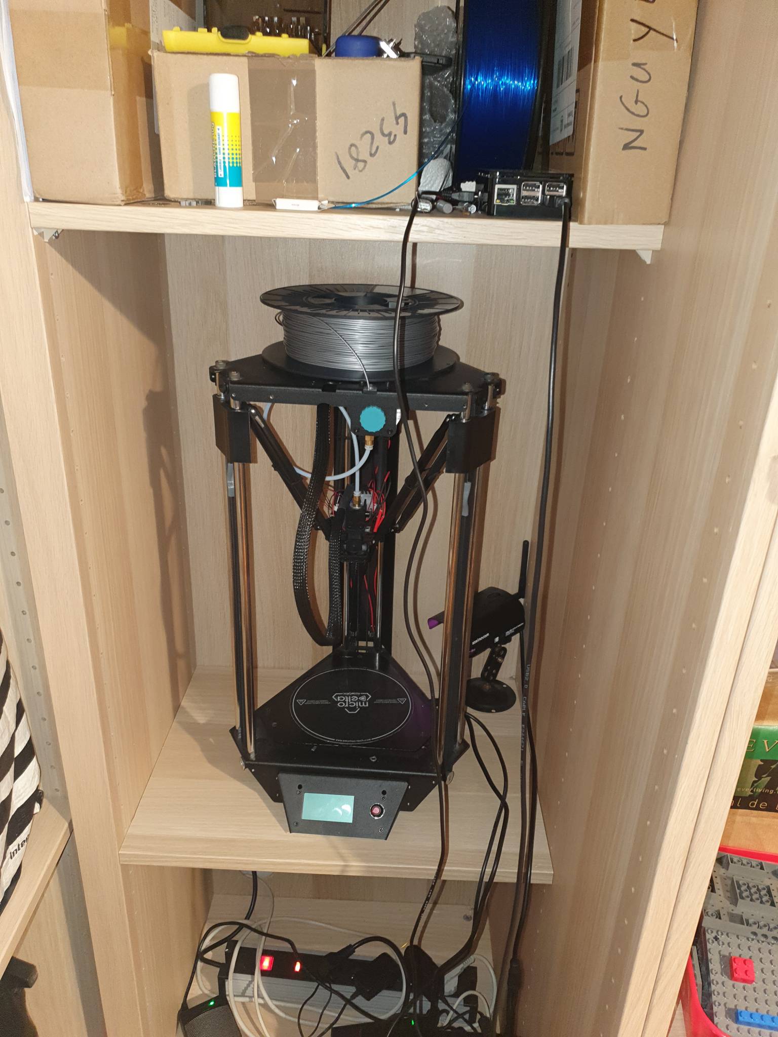

Le 15/01/2020 at 15:15, sylexleo a dit :
Bonjour à tous....bon ce sujet est ouvert depuis des années et a bien évolué dans le temps. Les esprits se sont calmés et je viens vous voir pour un conseil. Je compte implanter une imprimante résine dans un meuble IKEA avec porte vitré et un ventilo d'extraction capable de pousser les émanations sur 3m avec 2 coudes à 90° vers l’extérieur de la maison. Quelqu'un a t il des tips a ce sujet. ou quelqu'un a t il réalisé un truc pareil. Merci par avance.
@sylexleo, tu peux prendre exemple sur @ERIC62 qui a fait un truc similaire sur sa MicroDelta Rework (MDR pour les intimes). Mais je crois qu'il a préféré laisser la convection naturelle évacuer les gaz pour ne pas refroidir sa machine (l'ABS aime le chaud 😉). --> https://www.lesimprimantes3d.fr/forum/topic/8960-enfermement-de-la-%C2%B5delta-rework/page/5/#comments
Modifié (le) par Rakot'ouf

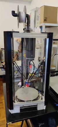

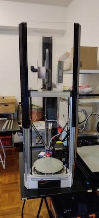

Je me permets de rebondir sur ce sujet, car du coup j'aurai de multiples questions.
Je possède aussi une Microdelta Rework, et pour l'instant je me suis contenté d'imprimer du PLA. Je souhaiterai passer à l'ABS (pour des pièces plus robustes).
La MDR est logée sur une étagère d'une meuble dressing colonne type Ikea, photo jointe.
Je ne peux malheureusement pas en l'état brancher d'évacuation vers l'extérieur. Je comptait donc simplement mettre une "porte" composée d'un cadre en bois, avec une plaque de plexiglass collée au joint silicone, et assurer l'étanchéité par l'intermédiaire de joints autocollants.
Mes questions:
- Est il indispensable de prévoir une évacuation (avec filtre donc) pendant l'impression, ou bien puis je conserver une enceinte complètement fermée (et donc augmentation de la température)
- En supposant une absence de filtre et d'évacuation, en cas d'impression d'ABS, les particules et gaz nocifs sont dégagés pendant l'impression, qu'en est il lorsque celle ci est terminée ? Dois je attendre un délai minimum avant ouverture, ou bien vais je me prendre une bouffée toxique lorsque j'ouvrirai la porte quel que soit le délai ?
- En cas de filtre comme le Alvéo-R, je suppose que le brassage généré par le filtre permet justement de capter dans le filtre les particules et gaz, et donc pas de risque à l'ouverture ?
- Une recommendation pour le passage de cable (et donc la filtration) ?
Merci de votre aide
Vous pouvez faire une enceinte fermée mais il faut déjà voir ce que le constructeur de votre machine recommande comme plage d'utilisation de votre imprimante. L'électronique est la mécanique n'aiment peut être pas les températures supérieures à 40/50°.
Avez vous déjà mesuré des température caisson fermé en impression PLA? quel est votre objectif de température pour l'ABS?
A titre d'info chez Alveo3D nous imprimons notre ABS entre 35 et 45° de température ambiante avec de bons résultats.
Nous recommandons l'évacuation d'air filtré car dans le cas d'un caisson fermé, les concentrations de polluants peuvent vraiment grimper. Le risque se trouve dans un caisson totalement étanche lorsque vous devrez accéder au caisson rapidement sans avoir le temps de laisser le système de filtration faire son office.
Citation
En cas d'impression ABS nos mesures ont révélé un taux de nanoparticules jusqu'à 100x supérieur à la normal.
Dans le cas du PLA c'est plutot de 10 à 20x.
ATTENTION aux caissons fermés sans ventilation, c'est le pire des cas ! Concentrer les polluants dans un enceinte chauffée non ventilée présente un danger lors de l'accès à la machine.
Avec le système de filtration d'air AlveoONE, le temps de filtration avant accès est déterminé par rapport au volume du caisson. Ce temps est géré par la Carte v2 qui commande le ventilateur.
Citation
Il est recommandé de ventiler un certain temps après impression car le temps du refroidissement du plastique et de l'imprimante il y a encore des dégagement de polluants.

Merci de votre retour
Pour le moment je n'ai pas imprimé du tout caisson fermé, donc aucune idée de la température résultante. Et concernant l'ABS je débute, je souhaite simplement déterminer la meilleure solution avant de me lancer.
Si je résume donc vos recommendentations:
- Filtration recommandée si la température résultante de la chambre est compatible avec le filament choisi.
- Si pas de filtration et uniquement brassage, laisser tourner le brassage pendant un certain temps (jusqu'à la baisse des températures j'imagine) après impression pour capter dans le filtre les particules
Incidemment, il est dommage que sur le site de Alveo vous ne proposiez pas un kit avec la carte V2, en l'état il faut acheter le kit en V1, et acheter la V2 séparément.
Deuxième point…: comme il faut imprimer en ABS les composants du kit, c'est un peu le serpent qui se mord la queue… Oui je sais, il y a le kit monté complet (dommage, j'ai raté les promotions du début avec un delta de tarif important)
Dernière question: quel appareil de mesure utilisez vous pour mesurer les nano particules ? Existe t'il des capteurs grand publics suffisamment performant (j'ai un doute...) ? Ou bien peut on "bricoler" un capteur en l'interfacant avec un Arduino ou un RPI. L'objectif n'est pas forcément de tout mesurer, mais simplement d'avoir indicateur de la pollution dans l'enceinte (je mesure pendant l'impression, et lorsque je retrouve mon niveau d'origine avant impression je peux logiquement en conclure que la filtration a fait son effet, même si ma mesure ne concerne pas directement les nano particules)
Cordialement

Citation
Capot avec Filtration ou évacuation d'air à l'extérieur. Ou pièce ventilée dédiée à l'impression 3D. Nous recommandons au moins un des 3 cas.
Citation
Le brassage d'air fait avec notre kit alveoONE-R qui filtre en meme temps. Il ne faut jamais laisser une imprimante dans un capot sans système de filtration d'air ou d'évacuation d'air. Les concentration de polluants sont importantes sinon.
Citation
Nous proposons nos kits ou nos boîtiers complets avec la carte V1, c'est une simple petite carte électronique qui permet de brancher l'alimentation 24v et le ventilateur. Elle comporte une led de fonctionnement, un interrupteur et des connectiques supplémentaires.
Notamment une broche pour connecter la Carte v2 qui n'est pas indispensable au fonctionnement du système de filtration mais qui apporte des fonctionnalités utiles. En premier lieu le compteur d'utilisation du filtre pour le changement, la température, la vitesse de ventilation et différent modes de ventilation pour filtrer l'air pendant l'impression.
Vous pouvez donc acheter un kit ou un boitier complet et si besoin rajouter la carte V2. Elle ne remplace pas la V1 mais apporte des fonctionnalités supplémentaires au système complet.
Citation
Vous imprimez dans le plastique que vous voulez. Nous utilisons depuis plus d'un an sur notre ferme d'imprimantes des boitiers en PLA et nous sommes très satisfait de la tenue dans le temps. Le PLA est un peu rigide pour les grilles qui vont sur le boitier de filtration. Nous les imprimons en ABS pour la souplesse mais vous pouvez les imprimer en PETG ou autre filament moins polluant que l'ABS.
En effet le tarif a augmenté car nous faisions un tarif préférentiel pour les clients de la première année qui nous ont fait confiance. Mais nous avons également apporté des améliorations structurelle, des optimisations électriques et des connectiques supplémentaires. Le système électrique est en 24v à présent et peut se brancher directement sur une alimentation d'imprimante 3D. Les filtres également ont connus quelques optimisations, l'ensemble est plus performant.
Citation
Alors la réponse est très simple. Mesurer des nanoparticules de 10 à 100 nm nécessite des appareils très chers qui sont en général des compteurs de particules à condensation.
Ils fonctionnent en faisant grossir une nanoparticules à l'aide d'un fluide qui vient gonflé la taille et qui rend le comptage plus facile.
Il y a d'autres technologies mais les tarifs s'envolent comptez 5000 à 30000 euros un appareil de comptage de nanoparticules.
Nous sommes en train de réaliser un nouveau banc de test pour mesure de nanoparticules dans nos locaux pour ne plus dépendre systématiquement des labos.
Nous voulons proposer dans quelques temps des vidéos sur notre chaine youtube pour montrer en temps réel les émissions de nanoparticules pendant les phases d'impression.
