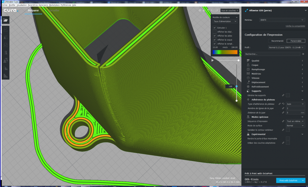

Et si tu présente la pièce debout (car c'est comme ça qu'elle est sensée être imprimée, histoire d'avoir la face en contact avec la partie supérieure du fang bien plane), ça donne quoi ?
il y a 13 minutes, deamoncrack a dit :
Effectivement c'est comme ça que j'avais imprimé la première fois en PLA std.
Mais comme j'avais pas regarder avant sur la prévisu... et que j'ai rien vu sur la pièce, je me suis rendu compte de rien.

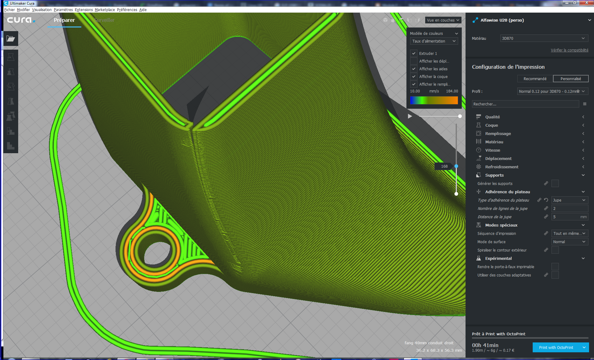

En fait on y voit bien aussi la zone "difficile". Toujours en 0.2, et sans l'option "surface" :
Et ça à l'air pire en 0.12, également dans cette position verticale. Toujours sans l'option "surface"

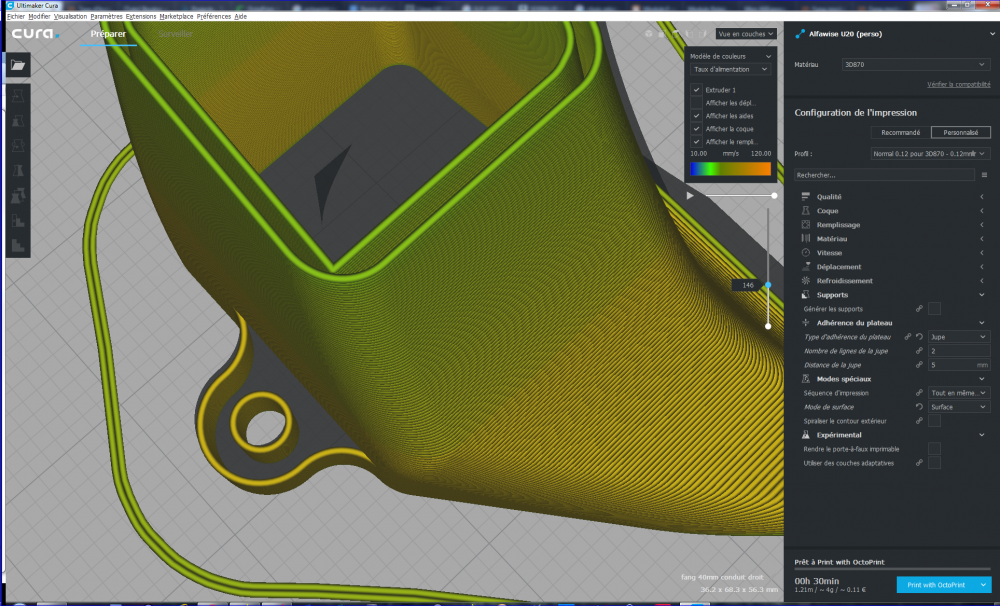

Et avec l'option "Surface", ça bouche le trou. Mais encore une fois, ça demande a être vérifié sur un print....
Modifié (le) par fredondem

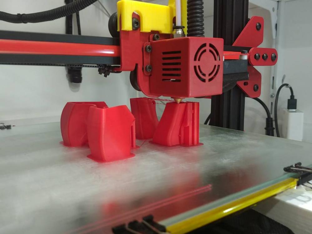

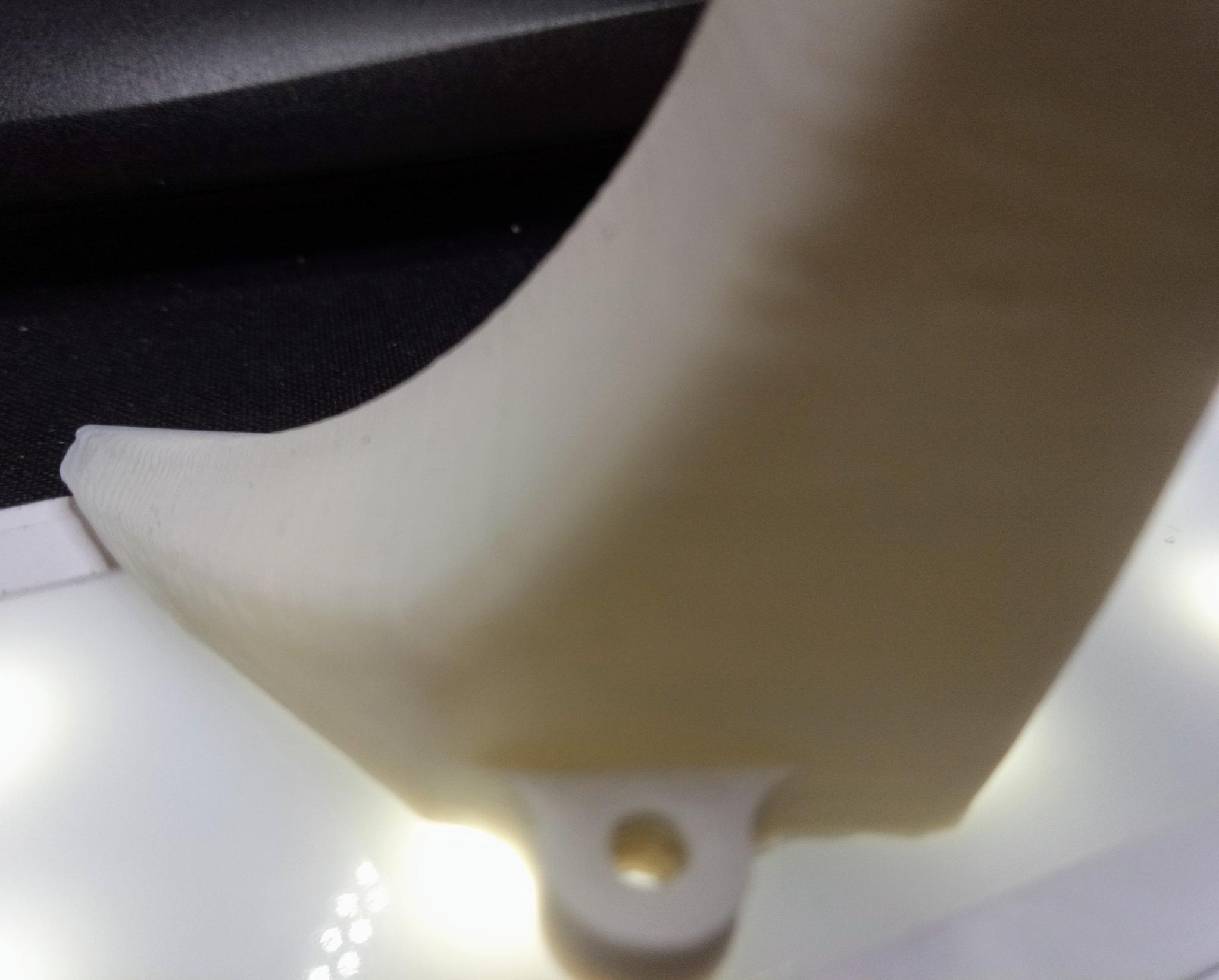

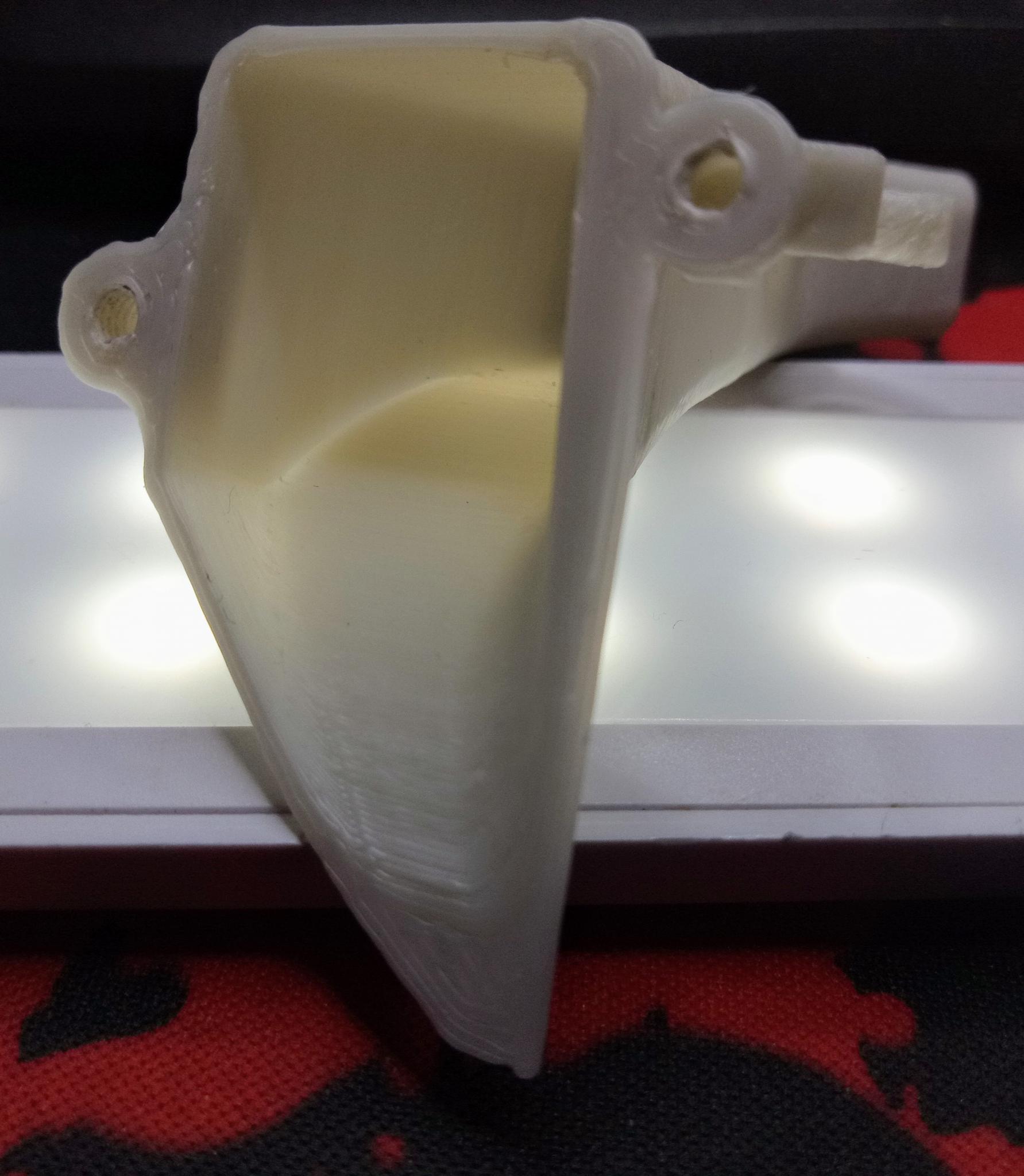

plus d'infos , apres ~300 heures d'impression :
 Cette pièce est  imprimé a 140mm/s en résolution 0.1 - épaisseur 1.2 - imprimer les parois fine et a 100¨% de remplissage , ce défaut est compensé par l’épaisseur 1.2 !
en photo , pour y voir plus clair 😜
44249983_IMG_20190304_22241121.thumb.jpg.cfef5dd242fcb9cf091ad82150e61370.jpg1977962197_IMG_20190304_22262021.thumb.jpg.35c5ec2fdb0a9f5cd37f0e362a0992a3.jpg
en 0.1 , je coche toujours "imprimer les parois fines" a tord ou a raison j'en sais rien , chez moi j'ai aucun souci avec cette option sinon  surface ? désolé jamais testé 🙂
et j’espère aider a résoudre votre "objet mystère" 🤔 ou pas !

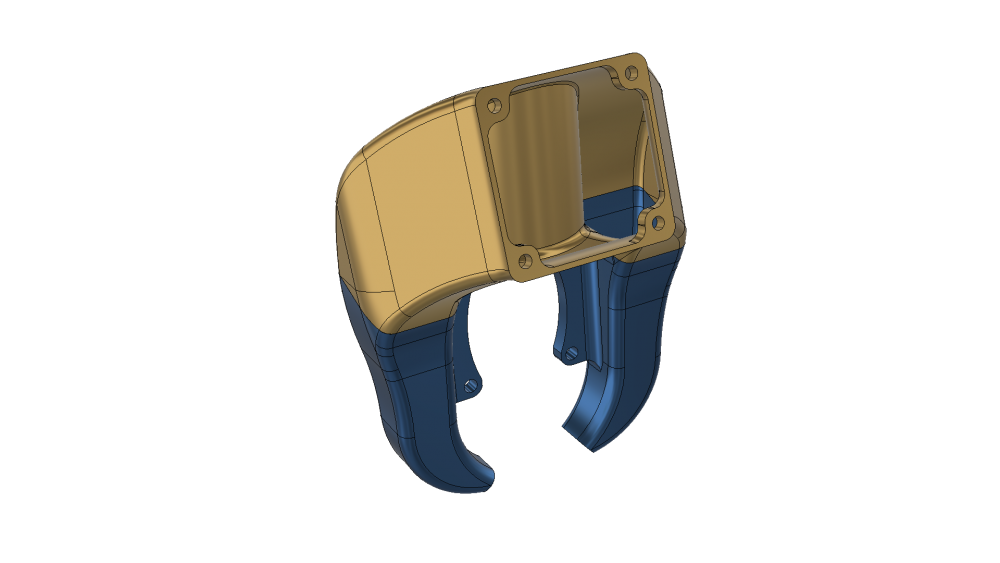

Bon je viens de vérifier dans Fusion et effectivement, il y à du y avoir un bug à un moment donné car j'ai bel et bien ce défaut, un congé à sauté et impossible de le refaire correctement, il y a à priori un souci dans la géométrie de la pièce...
En clair il va falloir tout refaire !
Je m'y met dès demain !
Modifié (le) par deamoncrack
  • Confus 1

Non c'est pas ta faute !
J'aurais du faire plus attention, je sais que sur des pièces complexes comme ça, ce genre de souci peut arriver...
Du coup je me suis fait avoir et je l'ai pas vu, donc my bad !
Et puis comme ça j'en profiterai pour faire les parois plus épaisses !!

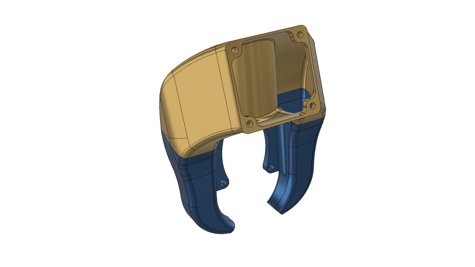

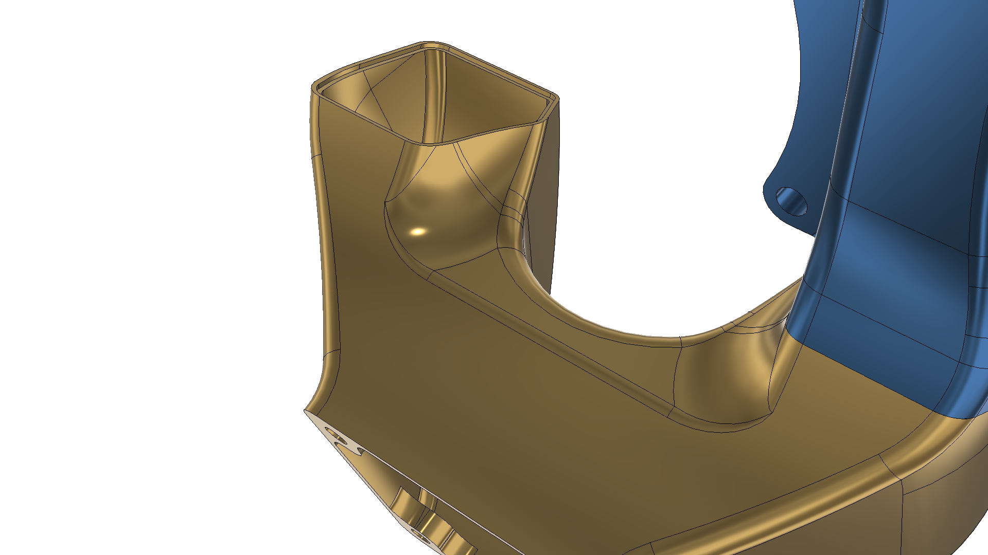

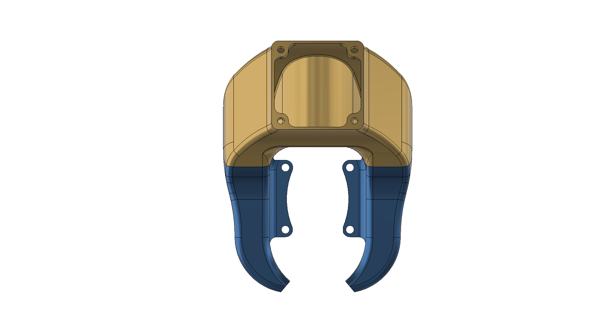

Sinon la version MK2 est prête à être testée, des volontaires ??
Voilà à quoi ça ressemble :
La liste des modifications :
  • paroi plus épaisse (1.2mm minimum)
  • fixations renforcées, à l'épreuve de @CacaoTor
  • suppression de l'assemblage par vis, les conduits s'assemblent par emboîtement (presque rien, juste de quoi centrer) et collage (super glue 3, top top pour le PLA).
  • suppression de la paroi qui divisait le flux d'air tout de suite après le ventilo, c'est expérimental mais ça devrait permettre de réduire le bruit tout en conservant (voir augmentant) le débit de sortie en créant un grand espace dans lequel l'air s'accumule avant d'être envoyé dans les conduits (un peu à la manière d'une boite à air de bagnole)
  • Coupe du fang revue pour une impression plus aisée et avec (beaucoup) moins de supports
Pour le sens d'impression, c'est pensé pour être imprimé ainsi :
Pensez à mettre une bordure (intérieure et extérieure) pour une bonne accroche car les deux ou trois premières couches n'ont qu'une seule épaisseur de paroi, que ce soit pour la partie supérieure ou pour les conduits, c'est du à l’emboîtement que vous pouvez voir en capture plus haut...
Mais pas de panique, une fois assemblé et collé, ça ne posera aucun problème de solidité, avec la colle ça sera même certainement la partie la plus solide du fang...!
Et comme toujours, c'est déjà dispo en téléchargement via le lien du premier post du sujet !
Voilà, j'attend les retours !
