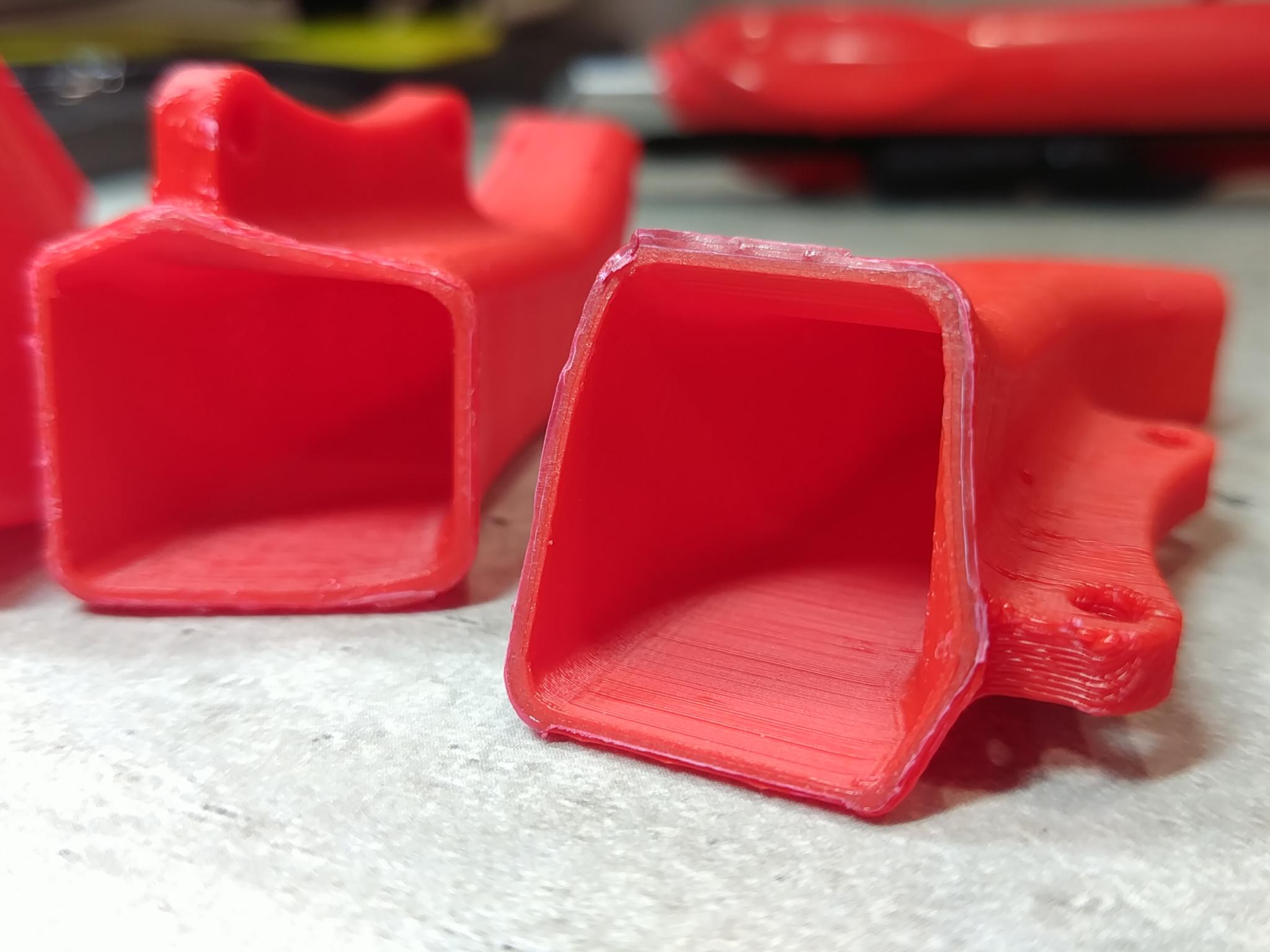

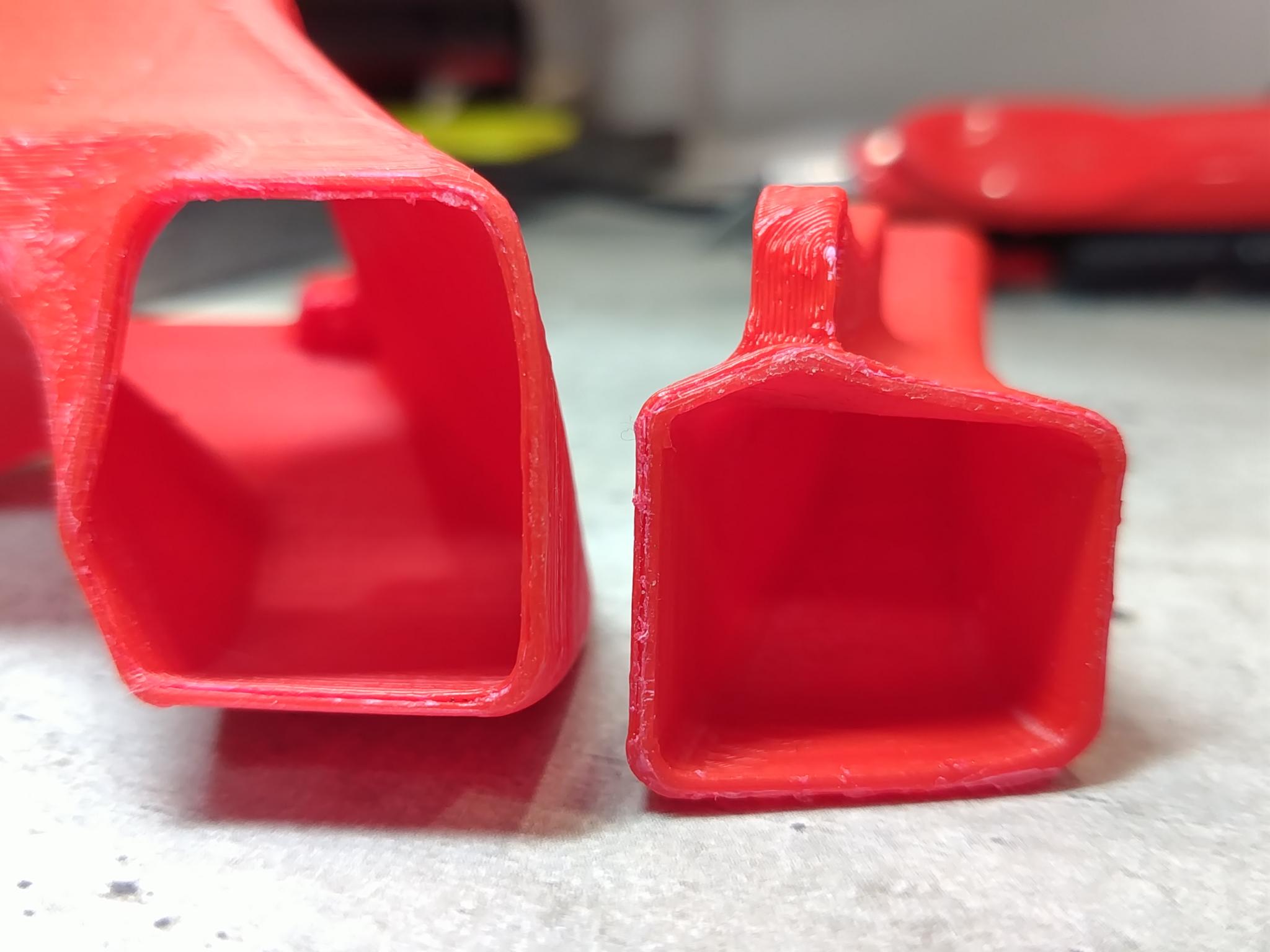

fredondem Posté(e) Mars 6, 2019 Posté(e) Mars 6, 2019 (modifié) Il y a 7 heures, fredondem a dit : Mais je verrais le résultat en rentrant ce soir... Bon c'est fait. (toujours en 3D870) C'est plutôt franchement pas mal du tout. Toutefois j'ai une petite critique (constructive) : la position préconisée n'est pas idéale pour avoir la petite rainures d'emboitement en bon état après la post prod de retrait des supports. Il faudrait une gorge plus large en rajoutant de la matière à l’extérieur et plus de portée intérieure (quitte à faire une légère boursouflure dans le design à cet endroit). Ou/et imprimer les pièces dans une autre position. Parce que là, avec les bavures résultantes de la position d'impression, il faut presque re-sculpter la gorge, et vu sa taille minuscule, c'est coton.... A voir si l'ancien mode de fixation en conservant la surface plane et les vis, ne serait pas mieux... En attente de retour d'autres printeurs fou... Modifié (le) Mars 6, 2019 par fredondem
deamoncrack Posté(e) Mars 6, 2019 Auteur Posté(e) Mars 6, 2019 Oui, c'est ce qui me faisait un peu peur, j'ai pas trouvé d'autre moyen pour que ça reste aussi invisible que possible mais je me doutais que ça poserai quelques soucis... Cela étant, après post prod, ça s'emboite bien ? Tu as pu faire le collage ?
fredondem Posté(e) Mars 6, 2019 Posté(e) Mars 6, 2019 il y a 2 minutes, deamoncrack a dit : Oui, c'est ce qui me faisait un peu peur, j'ai pas trouvé d'autre moyen pour que ça reste aussi invisible que possible mais je me doutais que ça poserai quelques soucis... Cela étant, après post prod, ça s'emboite bien ? Tu as pu faire le collage ? L'assemblage n'est pas encore possible. Il faut que j'ébavure encore pas mal... Donc pas encore collé, tu t'en doute...

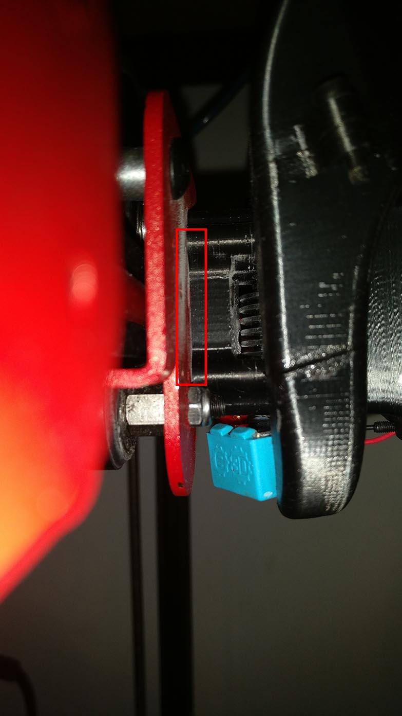

CacaoTor Posté(e) Mars 8, 2019 Posté(e) Mars 8, 2019 (modifié) Hello, Voici au bout d'une vingtaine d'impressions un peu chaude ce qui se produit avec du PLA standard et une E3D Full Metal : Le PLA se rétracte et fini par se détacher du chariot. L'effet premier est que la tête, et surtout la buse, n'est plus perpendiculaire au bed. Il devient très compliqué voir impossible de garder un niveau du bed correct. Et son réglage un vrai casse tête. J'ai enfin pu montrer l'exemple dont je parlais depuis le début. Donc PLA type 3D870 OBLIGATOIRE ! Mais on a beau dire, une vrai pièce en Alu usinée serait vraiment idéal... Si un proprio de CNC passe dans le coin... EDIT : Bien entendu dans le cas de ma hotend, l'utilisation d'un chariot imprimé est totalement exclu. Modifié (le) Mars 10, 2019 par CacaoTor

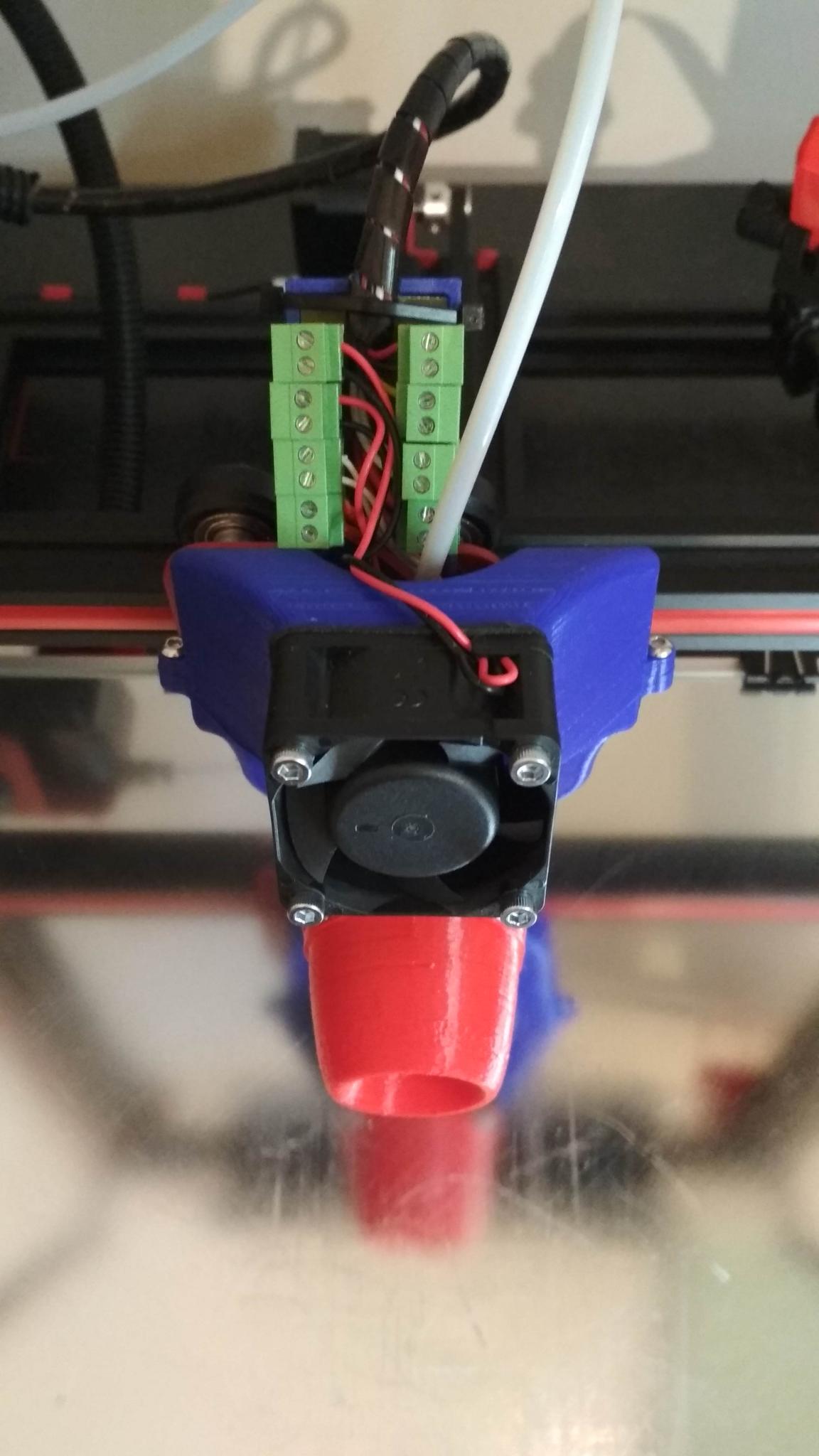

oudini Posté(e) Mars 13, 2019 Posté(e) Mars 13, 2019 Salut tout le monde, voila c'est monté, @deamoncrack tu as bien travaillé. J'ai installé la version standard du PCB mais, du fait du déport à droite, elle n'est pas idéale à cause de la rangée de connecteur de droite qui tombe pile dans le passage du tube PTFE. Ça force dessus et je n'aime pas. Je referai un autre PCB avec les deux rangées de connecteurs, dos à dos et positionnées à gauche de la platine, ça devrait être nickel. Toujours mes "joints" de caoutchouc pour le silence et c'est correct, même tout près.

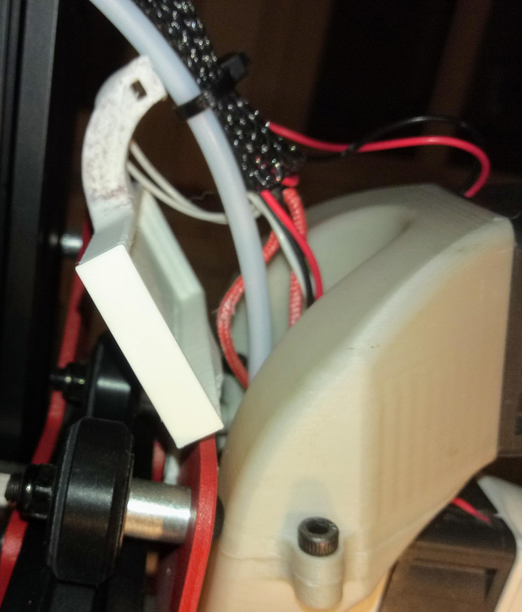

oudini Posté(e) Mars 13, 2019 Posté(e) Mars 13, 2019 @fredondem Des photos du pcb ? C'est assez rustique, il faut mettre les deux grosses pistes à l'opposé de la vis de fixation pour faire un câblage plus propre (pas comme moi) et y câbler le chauffage du bloc. @CacaoTor Le bruit c'est du passé
fredondem Posté(e) Mars 13, 2019 Posté(e) Mars 13, 2019 [mention=11269]fredondem[/mention] Des photos du pcb ?Oui mais non, en fait je voulais voir ton montage en réel. Je m'suis mal exprimé.Envoyé de mon mobile en utilisant Tapatalk
oudini Posté(e) Mars 13, 2019 Posté(e) Mars 13, 2019 Non @fredondem tu ne t'es pas mal exprimé, c'est moi qui aie mal esquivé Tu vois, le PTFE est poussé en avant par le connecteur. C'est parce-que j'ai voulu faire passer les fils entre les connecteurs. Sur la prochaine version les connecteurs seront retournés dos à dos vers la gauche de la photo, les fils passeront de chaque côté, rien ne gênera le PTFE. L'autre point un peu emmerdant c'est pour attacher la gaine, la grosse est impossible à attacher, je l'ai partiellement remplacée par une spiralée.

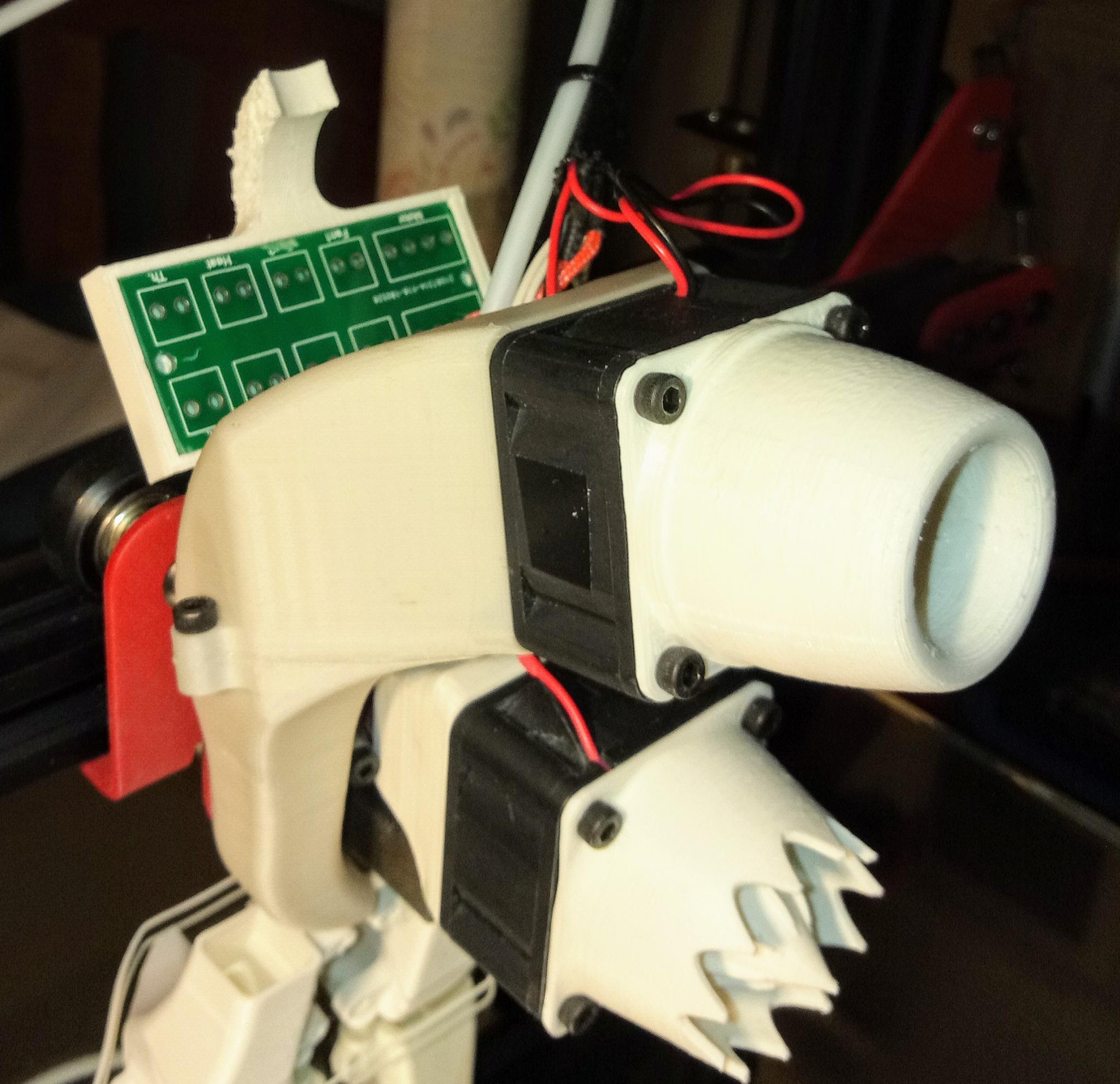

jipee Posté(e) Mars 13, 2019 Posté(e) Mars 13, 2019 et voila la version dans l'autre sens (et toujours pas reçu les connecteurs ) et a priori les connecteurs devraient pas gêner )
jipee Posté(e) Mars 14, 2019 Posté(e) Mars 14, 2019 (modifié) Salut et Question : ils ont quelle hauteur les connecteurs ? sur la version (AIO) en largeur , j'ai 10mm de place entre le PCB et le tube PTFE et ça devrait suffire pour ces connecteurs , (les miens sont toujours sur le bateau ) ( le voila mis en situation pour voir ) \o/ Révélation support PCB AIO.stl Modifié (le) Mars 14, 2019 par jipee rajout stl

fredondem Posté(e) Mars 14, 2019 Posté(e) Mars 14, 2019 Salut et Question : ils ont quelle hauteur les connecteurs ? 19 mm au total. L'embase seule fait 9mm. Après c'est peut être pas les mêmes... Envoyé de mon mobile en utilisant Tapatalk

fredondem Posté(e) Mars 15, 2019 Posté(e) Mars 15, 2019 mais aucune idée de la hauteur par contre !Ça a bien l'air d'être les mêmes. Donc compte sur 19 mm.Envoyé de mon mobile en utilisant Tapatalk
