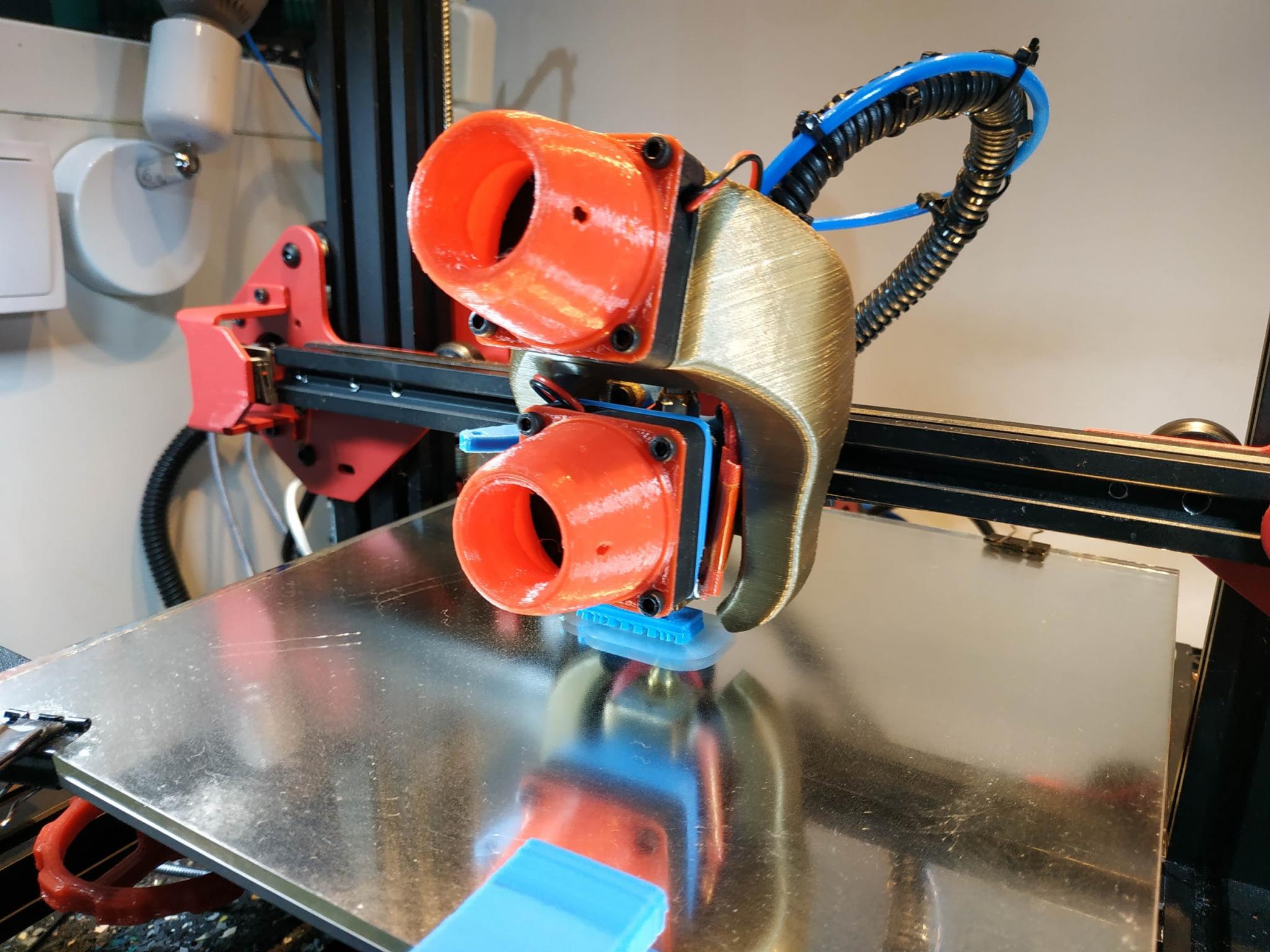

Jeanfy Posté(e) Septembre 10, 2019 Posté(e) Septembre 10, 2019 Comme je suis sur l'extrudeur d'origine de ma U30 MK8 (Merci @deamoncrack de me l'avoir confirmé), pas besoin d'attendre la réception des inserts M3x3 commandé en chine . J'ai lancé l'impression en PLA standard histoire de tester la faisabilité avant de recevoir lea bobine de h870; Donc quelques heures d'impression plus loin la Bébête est en place. Le monobloc est juste . 2

deamoncrack Posté(e) Octobre 3, 2019 Auteur Posté(e) Octobre 3, 2019 Salut ! Alors personnellement j'ai opté pour un clone E3Dv6 de chez trianglelab. J'en suis très satisfait, pour le prix elle fait parfaitement le job. Si tu optes pour cette solution, il te faudra imprimer le support tête E3D ainsi que le support ventilo qui va avec, rien de plus. Sinon tu peux également prendre un E3Dv6 original ou un MK8 d'origine qui fonctionne très bien également. Voila voila, bons prints !

ours49 Posté(e) Octobre 27, 2019 Posté(e) Octobre 27, 2019 cher deamoncrack apres plusieur moi avec ton fang et une tete e3dv6 standart (un pure bonheur) , je souhaite repassé sur une une e3dv6 volcano, hors si je me trompe pas tu n'as pas de fichier, j'ai bien trouver un spacer a mettre sous le bl touch mais ne sais pas comment je pourrais modifier ton fang pour l'adapter a la tete volcano (il faudrtait 9.5mm de bec plus long), si tu as deja modelisé ce fang ou si tu as un projet de le faire ou l'astuce pour arriver a le modifier je serais pas contre.
deamoncrack Posté(e) Octobre 27, 2019 Auteur Posté(e) Octobre 27, 2019 Salut ! Alors globalement le volcano doit se monter sans souci sur le fang, ce qui est déjà une bonne chose ! Le problème en revanche c'est que du coup le bloc de chauffe de la volcano est bien plus grand et donc, ne manquera pas d'aller faire un gros mimi au plateau au premier home venu. Du coup, pourquoi vouloir modifier le fang ? Pourquoi ne pas tout simplement faire une petite modif sur le endstop Z pour le remonter d'autant que nécessaire pour que la buse arrive au niveau du plateau sans se crasher joyeusement ?
ours49 Posté(e) Octobre 27, 2019 Posté(e) Octobre 27, 2019 re, j'ai un bl touch, donc le probleme du end stop est reglé par une cale (+ reglage du offset) si je veux garder ton systeme, il faut ralonger le fang pour que les extremité refroidisse la buse et non le corp de chauffe. J'ai reusi a faire ca mais le resultat est un peu degueulasse (voir PJ). Fang_40mm_conduit_droit volcano.stl
deamoncrack Posté(e) Octobre 27, 2019 Auteur Posté(e) Octobre 27, 2019 Ah ben oui... J'suis con !!! Effectivement vu comme ça ça pose un souci ! J'ai pas trop le temps de bosser dessus pour le moment mais dès que j'ai 1h tranquille je regarde ce qu'on peut faire !
