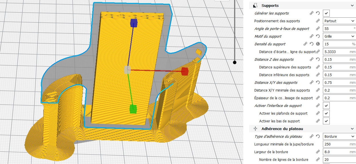

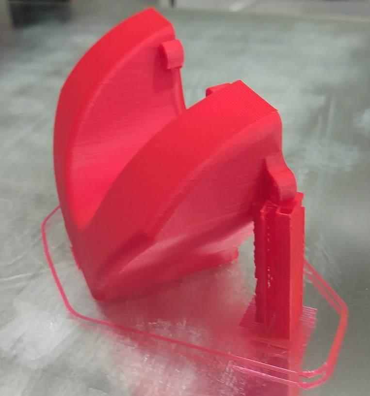

jipee Posté(e) Février 26, 2019 Partager Posté(e) Février 26, 2019 (modifié) Il y a 2 heures, fredondem a dit : Bon ça y est. Au bout de 8h08, le haut du fang 40mm est imprimé. Sauf qu'avec ce / filament 3D870, tellement solide, il m'est impossible de retirer les supports sans tout abimer ! Bref, je vais tenté sans les supports ce soir. t'avait activé l’interface de support ? voila juste les supports avec le "support pcb" faut dire que j'utilise pour tout ce qui a besoin de support , après c'est les réglages et le filament qui changent (bizarrement j'ai pas les mêmes réglages avec l'ARIANEPLAST et le 3D870) et pas eu de problèmes avec réglages sur cette pièce du fang en 3D870 si ce n'est que le support est resté sur le plateau quand j'ai pris la pièce résultat du support PCB après le print que je vais lancer après pour voir j'aimerais bien réussir a effacer l'image en trop Modifié (le) Février 26, 2019 par jipee effacement d'une image en double Lien vers le commentaire Partager sur d’autres sites More sharing options...

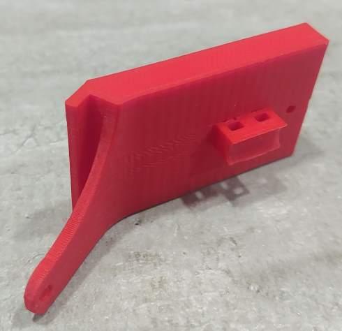

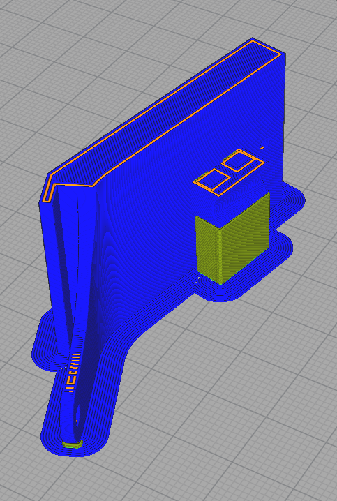

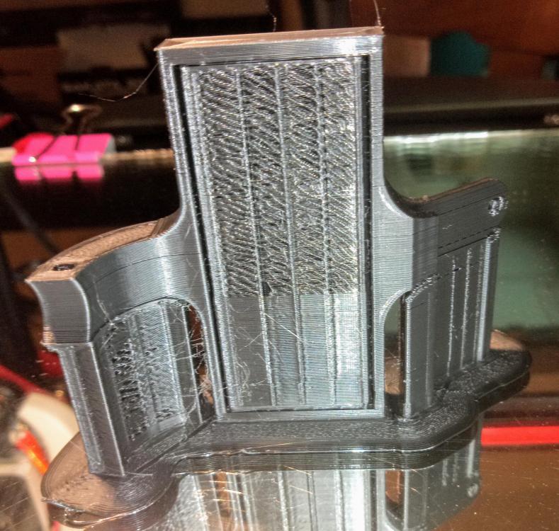

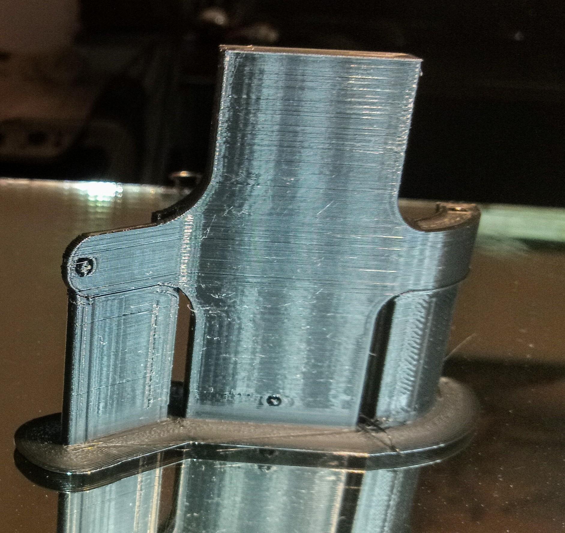

jipee Posté(e) Février 26, 2019 Partager Posté(e) Février 26, 2019 Fin d'impression du support PCB avec 10° en trop a cause du fang a @deamoncrack(j'ai pas l'habitude de baisser autant la température donc c'est vraiment brillant) retrait des supports (désolé si j'ai un peu massacré , j'ai fait ça a chaud) voila avec l'interface des supports et pour @deamoncrack : mise en place du PCB impeccable , j'ai 6mm de jeu, t'es un crak Lien vers le commentaire Partager sur d’autres sites More sharing options...

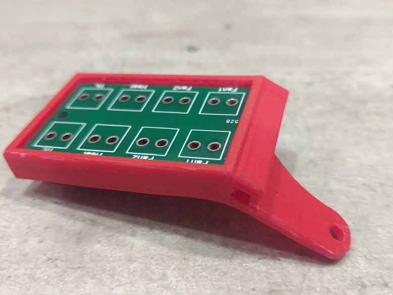

deamoncrack Posté(e) Février 26, 2019 Auteur Partager Posté(e) Février 26, 2019 Cool ! Reste à voir ce que ça donne avec le PCB dedans !! Lien vers le commentaire Partager sur d’autres sites More sharing options...
jipee Posté(e) Février 26, 2019 Partager Posté(e) Février 26, 2019 (modifié) oups , c'est vrai que j'ai fait la photo avant , c'est OK il rentre sans soucis dans le PCB , t'a bien bossé ! il me reste plus qu'a l'imprimer en uDiamond et en PLA 3D7870 pour mon set de secours lowcost (j'adore) EDIT: ( je suis une tête de linotte , désolé) temps de post traitement : euh.............. 30 secondes voir 32secondes peut être bien ! Modifié (le) Février 26, 2019 par jipee temps de post traitement Lien vers le commentaire Partager sur d’autres sites More sharing options...

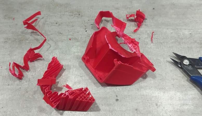

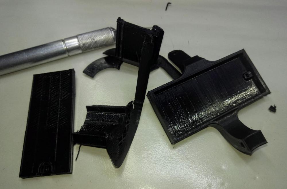

fredondem Posté(e) Février 26, 2019 Partager Posté(e) Février 26, 2019 (modifié) Il y a 10 heures, fredondem a dit : Sauf qu'avec ce / filament 3D870, tellement solide, il m'est impossible de retirer les supports sans tout abimer ! Si ça y est ! J'ai finalement réussi à retirer les supports ! . . . En abimant tout en effet ! Modifié (le) Février 26, 2019 par fredondem Lien vers le commentaire Partager sur d’autres sites More sharing options...
deamoncrack Posté(e) Février 26, 2019 Auteur Partager Posté(e) Février 26, 2019 On aurait peut être du préciser que pour les supports, faut pas les enlever au marteau-piqueur !!! 1 Lien vers le commentaire Partager sur d’autres sites More sharing options...
fredondem Posté(e) Février 26, 2019 Partager Posté(e) Février 26, 2019 (modifié) il y a 24 minutes, deamoncrack a dit : On aurait peut être du préciser que pour les supports, faut pas les enlever au marteau-piqueur !!! J'avoue, j'ai fais le bourrin pour me calmer les nerfs... Y'a pu qu'à refaire ! Pour le support PCB, c'est en cours. (2h annoncé) Modifié (le) Février 26, 2019 par fredondem Lien vers le commentaire Partager sur d’autres sites More sharing options...

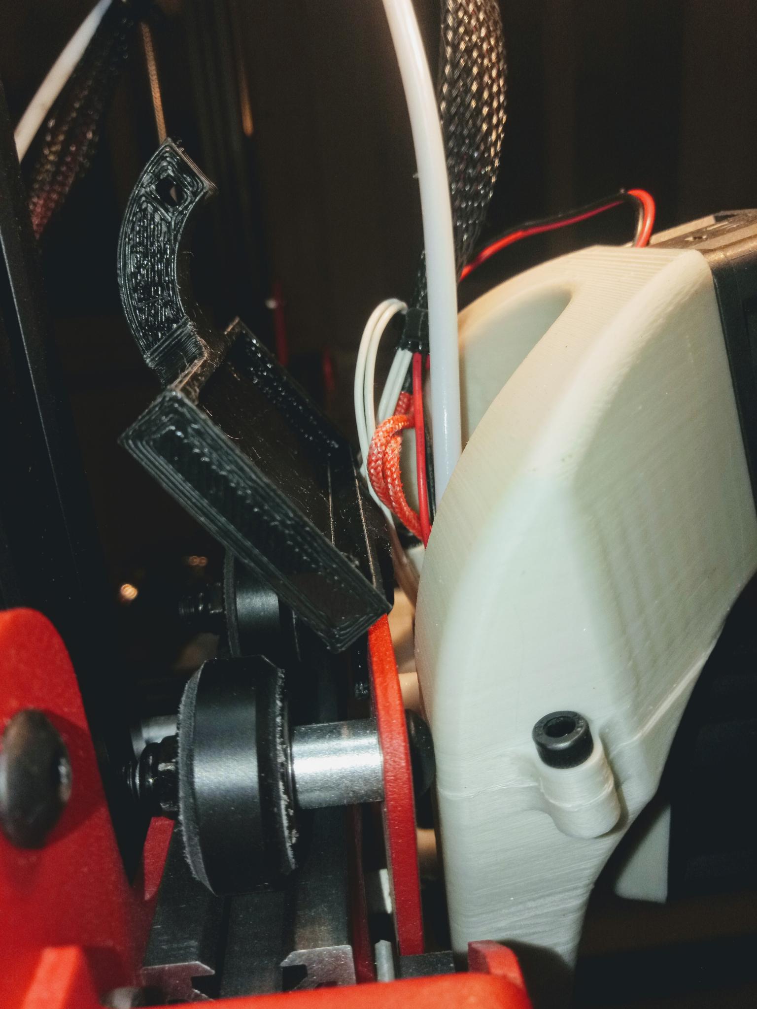

oudini Posté(e) Février 26, 2019 Partager Posté(e) Février 26, 2019 Je valide le support de PCB, bien que je n'utilise pas de PCB pour le moment, il passe bien devant le montant sans frotter. Après avec la gaine attachée dessus je ne sais pas trop comment ça va se comporter le long de la course en X. A voir. Merci pour les modif. ainsi que celle sur le fang que j'imprime en ce moment, 6h50 d'après Cura ce qui fait une bonne dizaine d'heures, ça sera prêt demain matin si Enedis est avec moi. @fredondem j'ai imprimé mon support à plat avec la face PCB sur le lit et avec supports. Ça se démoule bien, j'en avait précédemment fait une sur le côté, comme toi, mai j'ai pété la patte de fixation en enlevant le support du trou de fixation. Lien vers le commentaire Partager sur d’autres sites More sharing options...
deamoncrack Posté(e) Février 26, 2019 Auteur Partager Posté(e) Février 26, 2019 il y a 1 minute, oudini a dit : Je valide le support de PCB, bien que je n'utilise pas de PCB pour le moment, il passe bien devant le montant sans frotter. Après avec la gaine attachée dessus je ne sais pas trop comment ça va se comporter le long de la course en X. A voir. En principe ça se passe bien ! Moi même j'utilise ce modèle et ça ne pose pas de soucis, même avec la gaine. 1 Lien vers le commentaire Partager sur d’autres sites More sharing options...
oudini Posté(e) Février 26, 2019 Partager Posté(e) Février 26, 2019 OK tu me rassure deamoncrack. Je n'ai pas encore reçu les chaussettes pour le bloc de chauffe, du coup j'ai dû mettre le ventilo du fang à 60% sans quoi ça faisait du yoyo, je me demande même si les 40x20 ne sont pas surdimensionnés pour cette petite tête MK8. Lien vers le commentaire Partager sur d’autres sites More sharing options...

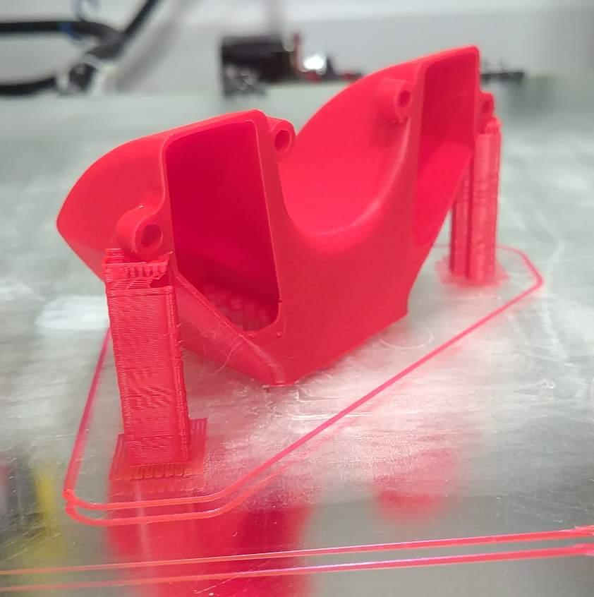

fredondem Posté(e) Février 26, 2019 Partager Posté(e) Février 26, 2019 (modifié) Aucun souci pour moi dans cette position. Je valide également à 100% (si toutefois c’est encore nécessaire de le dire). Plus qu'à couper le PCB à la Dremel et faire le montage. Le "fang 40mm partie superieure.stl" est a la réédition . J'ai changé de Slicer pour voir > Slic3R Prusa édition. Modifié (le) Février 26, 2019 par fredondem Lien vers le commentaire Partager sur d’autres sites More sharing options...
fredondem Posté(e) Février 27, 2019 Partager Posté(e) Février 27, 2019 (modifié) Il y a 8 heures, fredondem a dit : Le "fang 40mm partie superieure.stl" est a la réédition . J'ai changé de Slicer pour voir > Slic3R Prusa édition Fait en 4H58. Impeccable, rien à dire, si ce n'est que sans aucun support... ça l'aurait fait tout aussi bien ! Merci le Sakata 3D870. Par ailleurs, j'ai coupé le PCB. Il rentre parfaitement dans son support : Modifié (le) Février 27, 2019 par fredondem 1 Lien vers le commentaire Partager sur d’autres sites More sharing options...

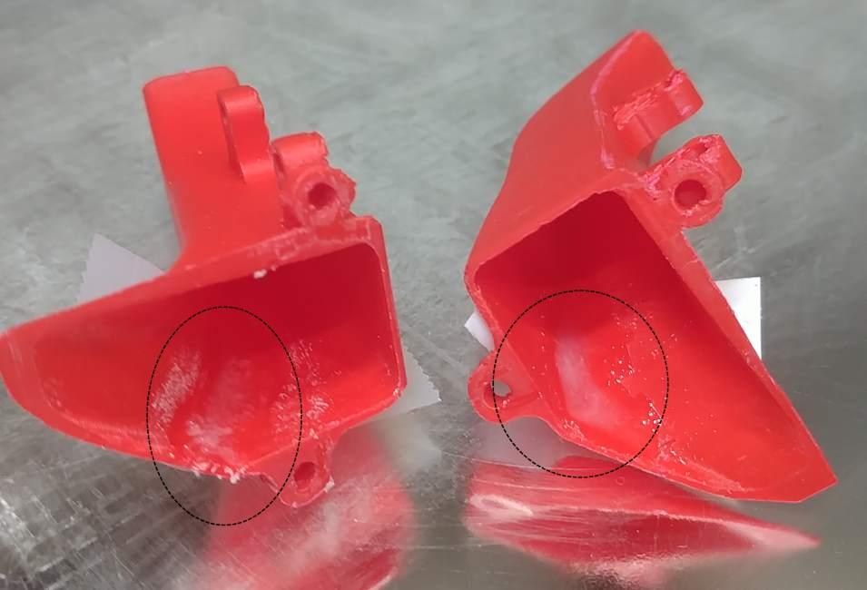

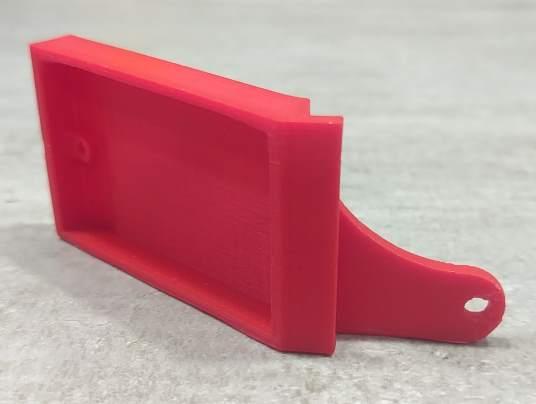

fredondem Posté(e) Février 28, 2019 Partager Posté(e) Février 28, 2019 (modifié) Au tour des tuyéres. Toujours avec Slic3R. Petit soucis, j'ai deux trous au même endroit sur chaque pièce (imprimé comme sur la première photo) Je vais pas acheté un stylo 3D que pour ça quand même ? Vous auriez un embryon de solution à me proposer pour les boucher ? A la colle liquide ? Mettre du filament par l’intérieur et faire fondre au pistolet à chaud ? Modifié (le) Février 28, 2019 par fredondem Lien vers le commentaire Partager sur d’autres sites More sharing options...
deamoncrack Posté(e) Février 28, 2019 Auteur Partager Posté(e) Février 28, 2019 Tiens, c'est étrange comme défaut ça... Moi perso je tenterais plutôt avec la colle, car j'aurais peur de déformer la moitié de la pièce au pistolet à chaud ! Lien vers le commentaire Partager sur d’autres sites More sharing options...
Kachidoki Posté(e) Février 28, 2019 Partager Posté(e) Février 28, 2019 (modifié) Ca ressemble plutôt à un problème de paroi fine au slicing. EDIT: Vu que tu utilise Slic3r, regardes du côté de "Detect thin walls". Pour reboucher, technique incroyable : Un trait de cyano, et on saupoudre de bicarbonate. Plus qu'a poncer l'excédant, si nécessaire car si tu le fais par l'intérieur, ça ne se verra pas. Modifié (le) Février 28, 2019 par Kachidoki Lien vers le commentaire Partager sur d’autres sites More sharing options...
fredondem Posté(e) Février 28, 2019 Partager Posté(e) Février 28, 2019 (modifié) Il y a 2 heures, Kachidoki a dit : Pour reboucher, technique incroyable : Un trait de cyano, et on saupoudre de bicarbonate. Plus qu'a poncer l'excédant, si nécessaire car si tu le fais par l'intérieur, ça ne se verra pas. Testé. Et bien ça me parait idéal ! J'attends que ça sèche maintenant. PS : En y repensant, ça me rappelle une technique qu'on utilise en modélisme. A la place du bicarbonate on utilise une matière similaire, en beaucoup plus léger, du "microballon". Modifié (le) Février 28, 2019 par fredondem Lien vers le commentaire Partager sur d’autres sites More sharing options...
Kachidoki Posté(e) Février 28, 2019 Partager Posté(e) Février 28, 2019 Oui c'est la même technique, mais le bicarbonate coûte beaucoup moins cher. En plus, pas besoin de mettre une tonne de cyano, c'est déjà très solide, et ça permet de coller d'enfer des plastiques qui ne se collent pas à la cyano normalement. Je m'en sers aussi souvent pour réparer les petits clips cassés ou les "tubes" qui se fendent lorsqu'on sert trop les vis dans le plastique. En plus, on peut le percer, poncer etc... 1 1 Lien vers le commentaire Partager sur d’autres sites More sharing options...
